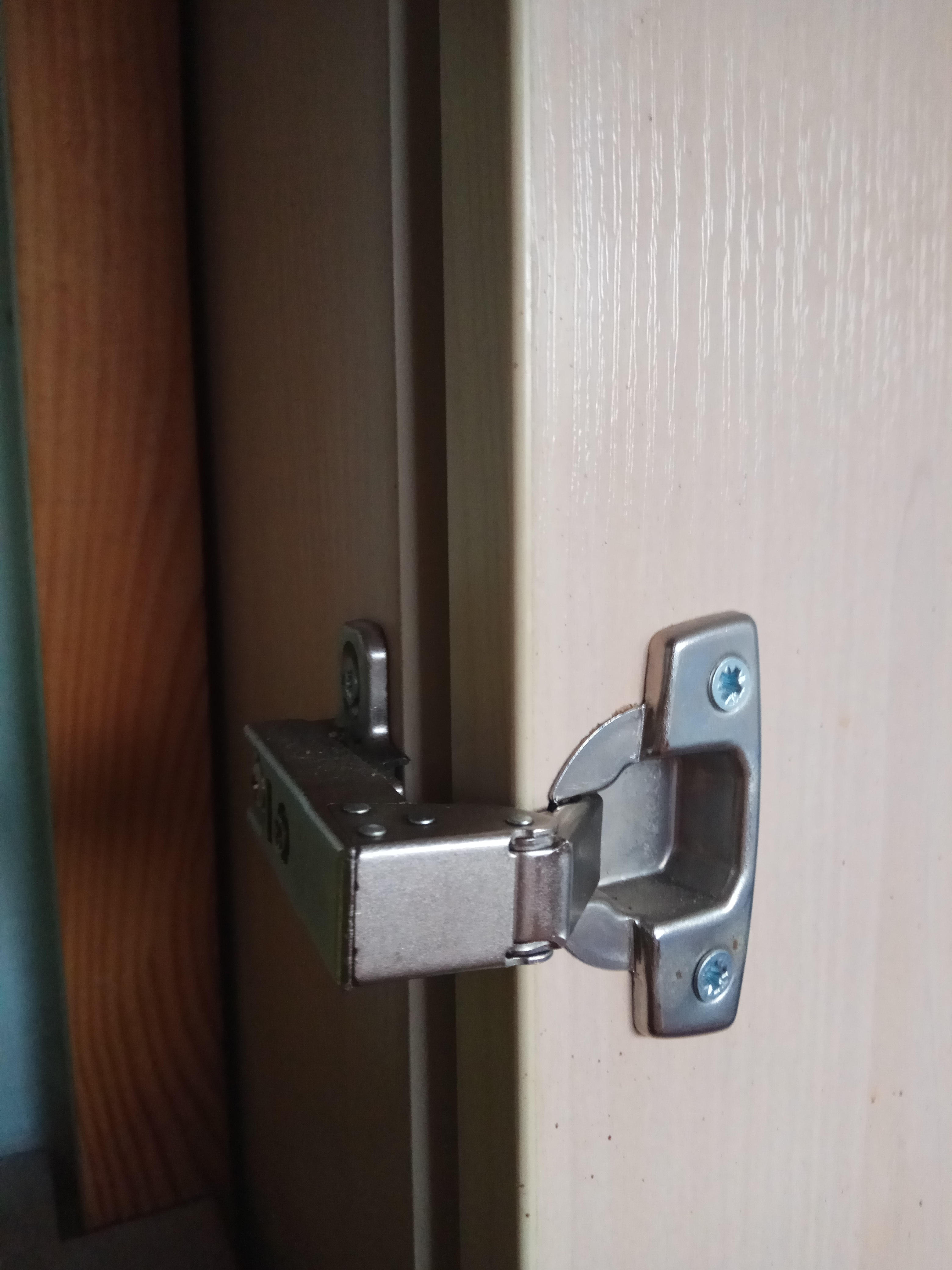

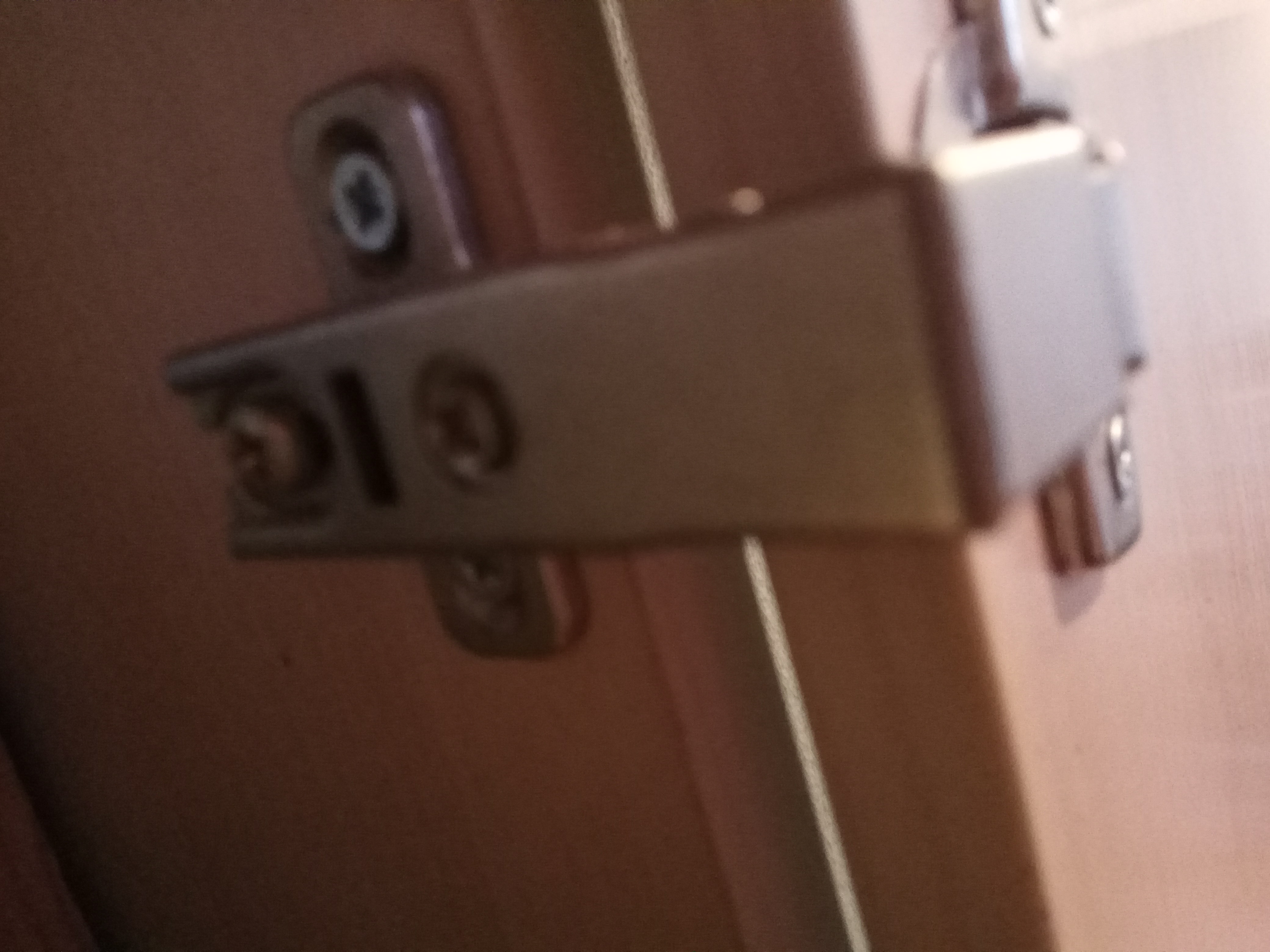

У меня немного другая конструкция шкафа и, соответственно, петли. На фото аналогичный конструктив с петлями 4+2, но не Блюм:

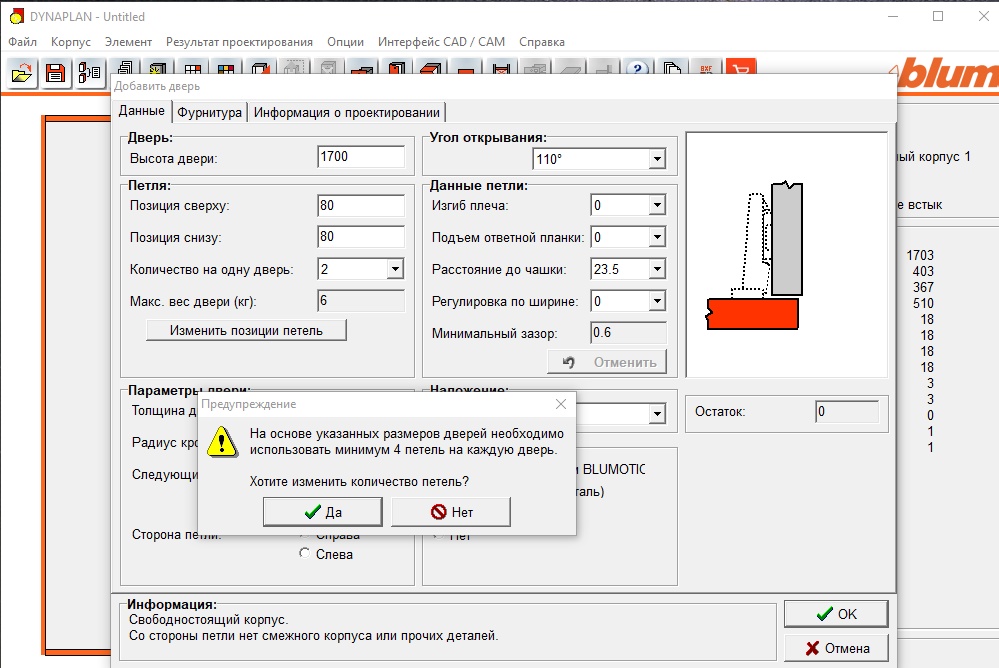

DYNALOG Blum показывает необходимое ко-во петель, рассчитывая по габариту и весу. А сколько ставить, решать Вам.
Спасибо, принято. :good:

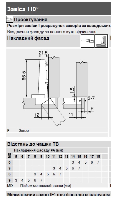

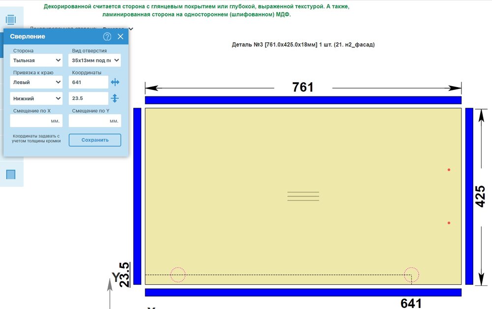

Особенно в приведённой таблице понравилась строчка:
расстояние до чашки петли-23,5мм
Это издержки перевода, имеется в виду расстояние до центра сверления под петлю. Хороша программа от Blum для проэктирования корпусов с применением соответствующей фурнитуры.
Если этой строке верить нельзя,а понимать,что имеется в виду,то почему не поставить на фасад 1700 3 петли,когда в таблице имеют в виду-2?

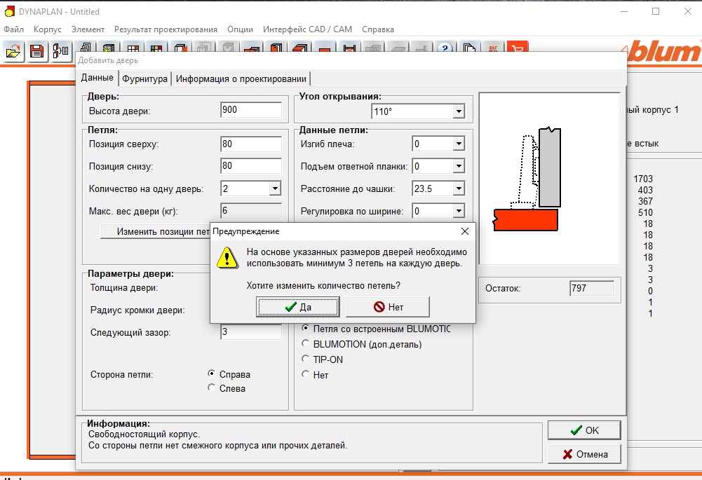

Заказал 4 на 1700 и 3 на 900. :pardon:
Чем больше оправдываетесь (программа Блюма неправильная, и еще бывает шикарный аргумент "мы всегда так делали, и ничё, фасад висит"), тем смешнее.
Ошиблись - признали- промолчали. Но этот путь Вас не устроил:-(

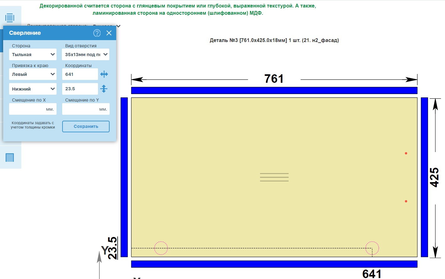

23.5 мм - обережно, це відстань до центра чаші навіса нижнього фасаду але тільки для Anentos HF. Blum радить робити 6+17,5=23,5.
В інших випадках як правило 4,5+17,5=22, або 4+17,5=21,5.
Якщо зробити 23,5 для навісу 110 до доведеться фасад змістити від каркасу на зайвих 1,5мм, щілина між каркасом та площиною фасаду буде завелика

У автора запиту ширина 400 але фасад 25мм. Якби 18мм то на 1700 вистачить 3 а на 900 вистачить 2. Але якщо 25мм то мабуть на один навіс більше
Какой авентос? Посмотрите на картинку. Дверь накладная!
И на толщину фасада на картинке. 18 мм.
DYNALOG - не прав?
DYNALOG - не прав?
Здається там є опція вибору відстані до центру отвору. Можете вибрати скільки вам завгодно.
Дивітья каталог Blum.Там оперують поняттям накладення фасаду. А не товщина.
Наприклад при стандартній фузі F=2mm і каркасі 16мм накладлення буде 14мм і рекомендоване TB=3 а до центру відповідно 20.5, а для каркасу 18мм накладення 16 і TB=5, до центру відповідно 22,5. Але є сині 2 шаблони Hettich, там є 21,5 и 22мм. Ними і користуюсь, окрім зазначеногоь вище нижнього фасаду Aventos HF, там 23,5.
Якщо збільшити цю відстань TB то відповідно збільшиться зазор між фасадом та каркасом у закритому стані. Замість вказаних номінальних 1,5мм будете мати 2,5-3мм
То сколько делать ДО ЧАШКИ петли,подскажете?

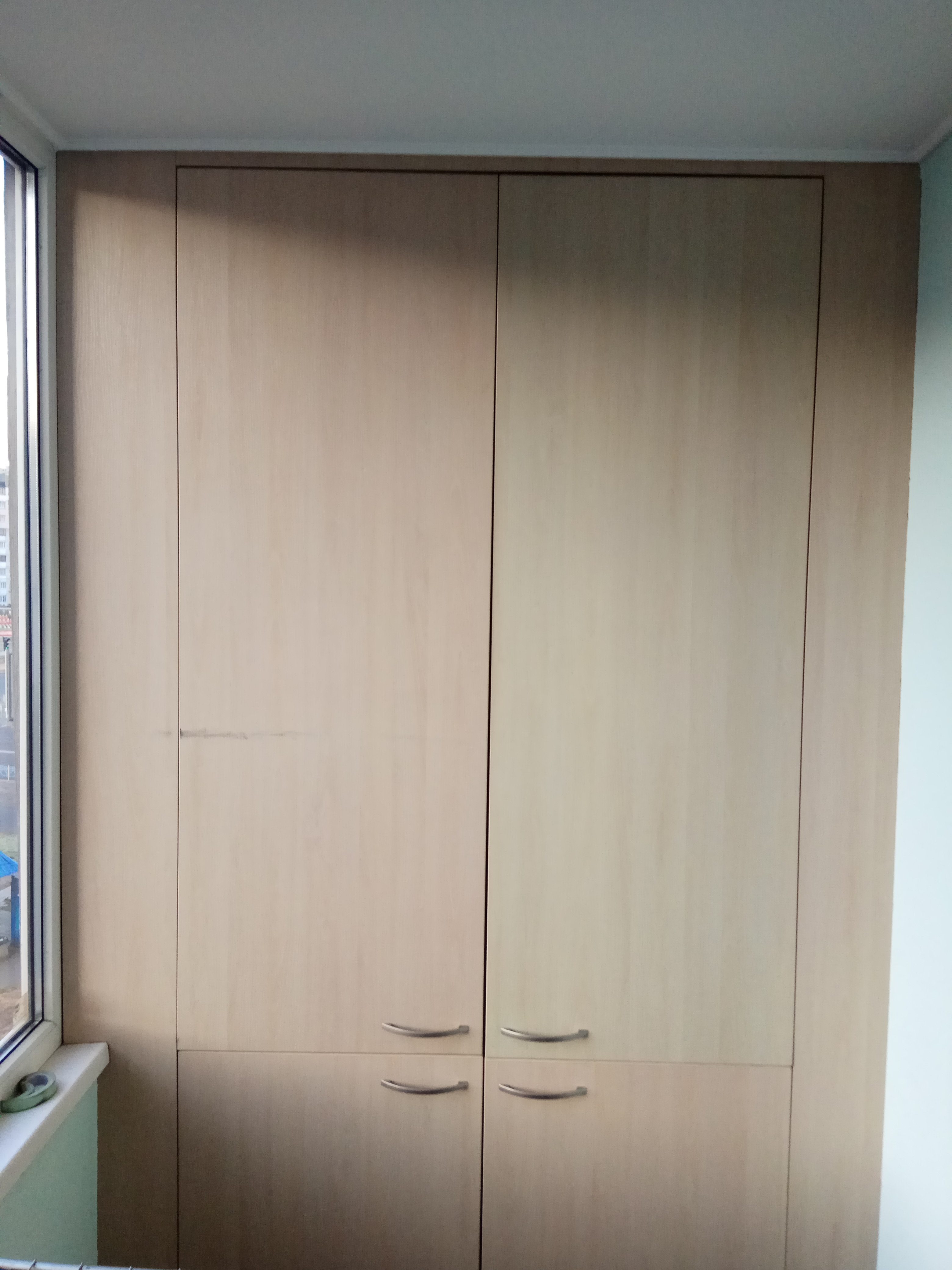

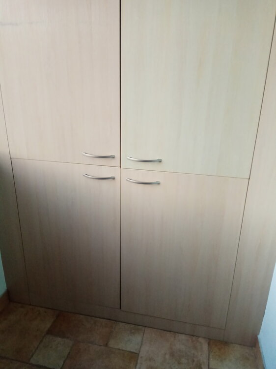

Вопрос по встраиваемому холодильнику. Сделали ручки как на этой фотографии:
Очень туго открывается.
Это из-за расположения дверных ручек или не правильного монтажа?
