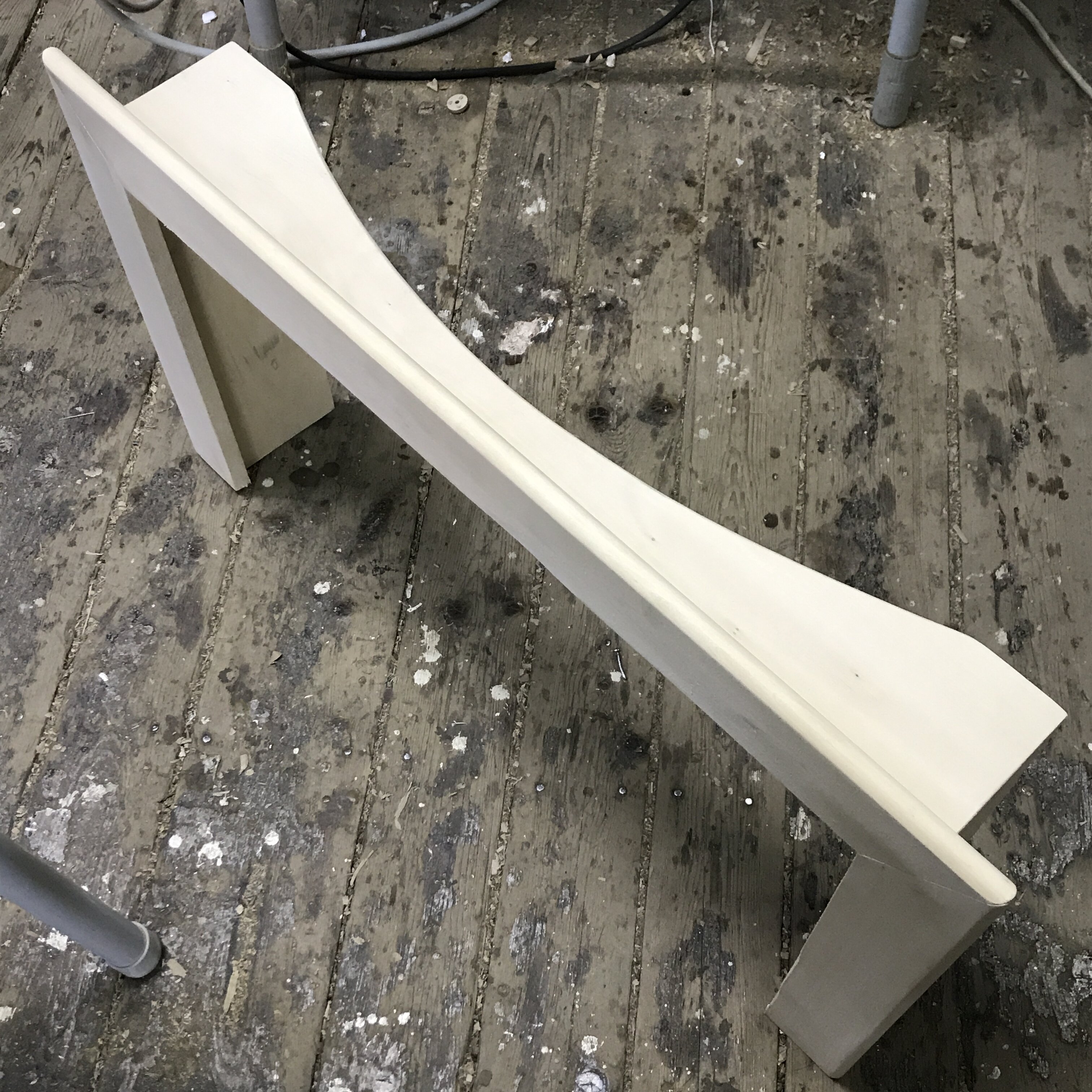

Я делаю работу, выполняю заказы, часто нестандартные. И если есть проблемы или пожеланию клиента, ищу решения, а не отговорки.

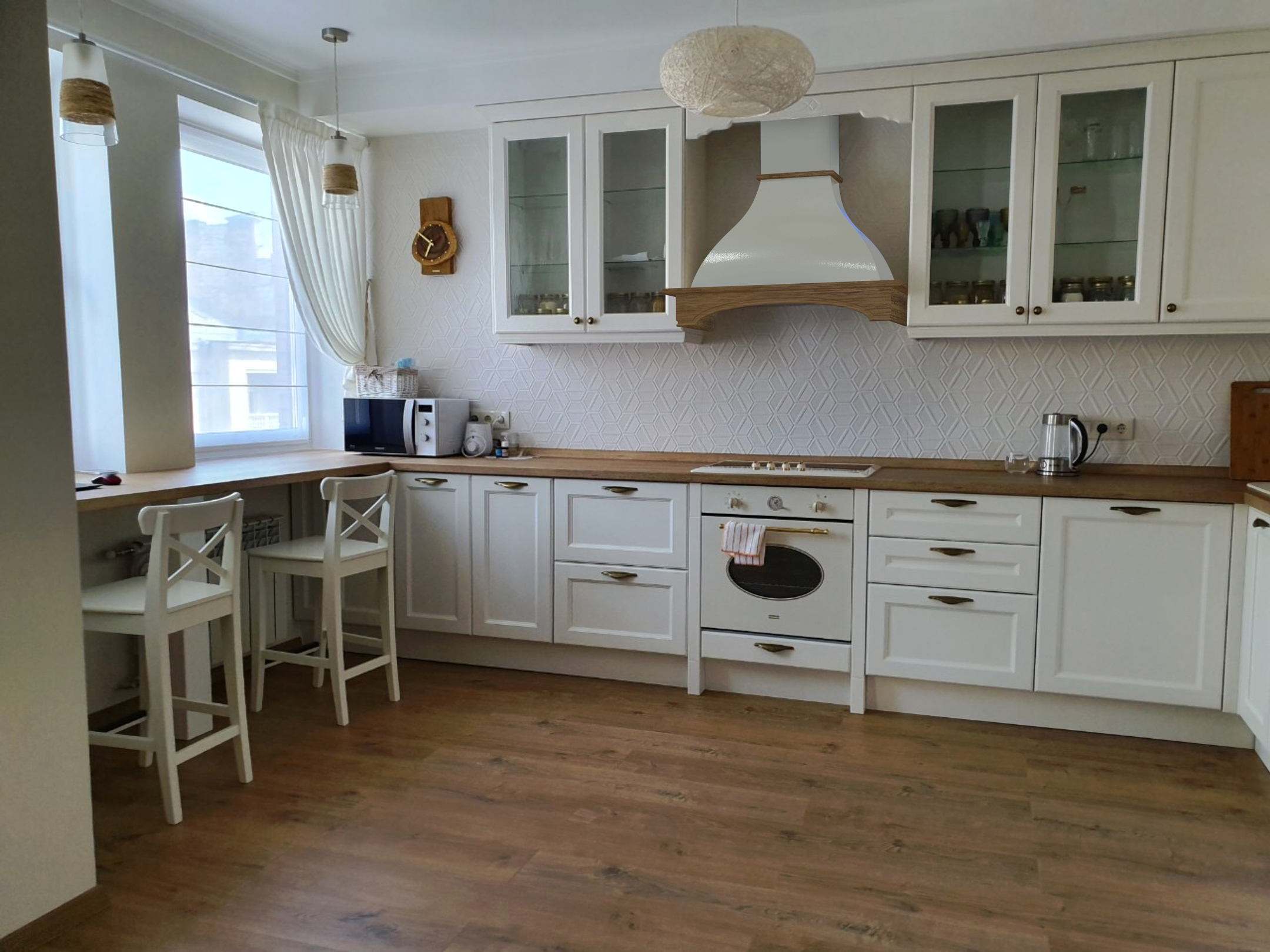

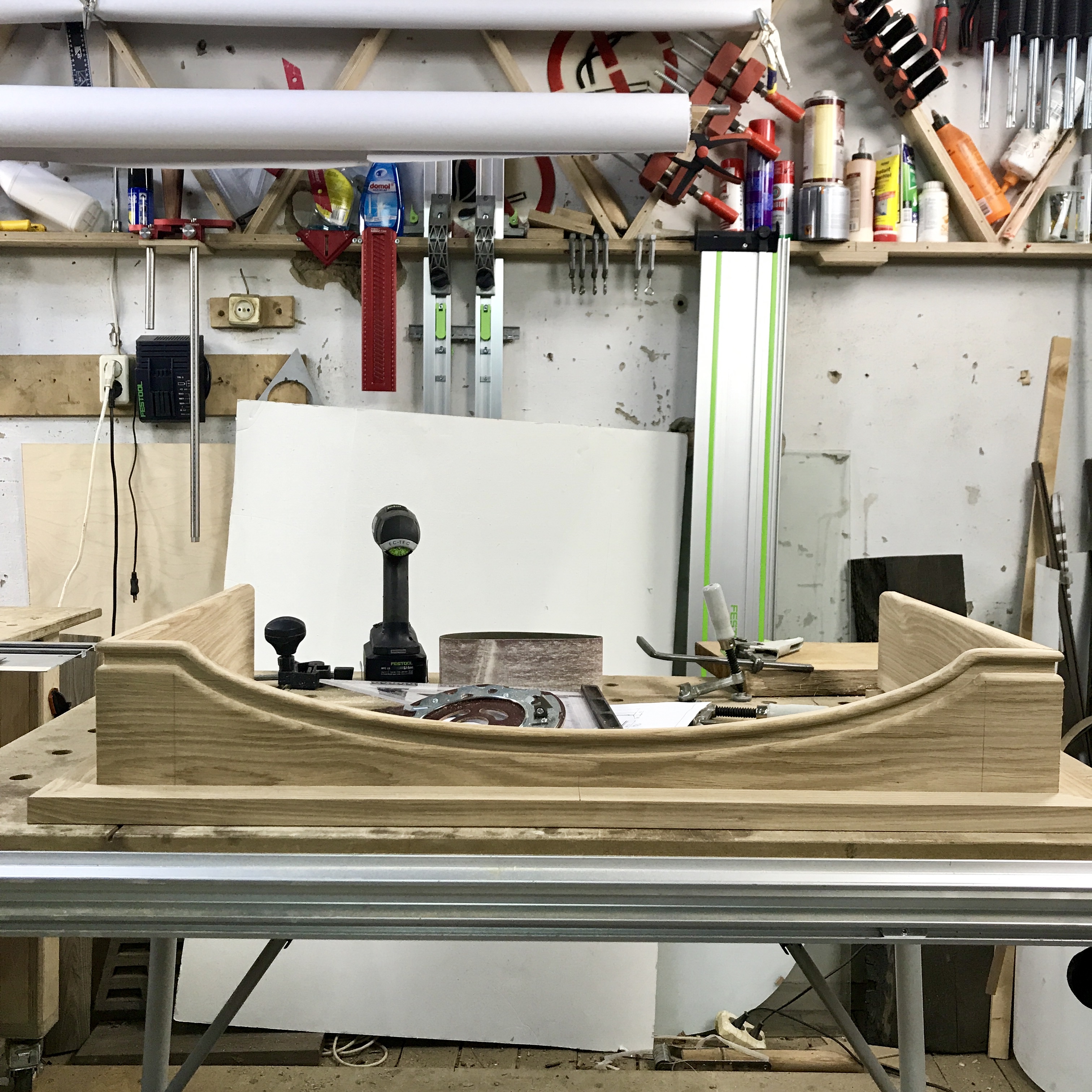

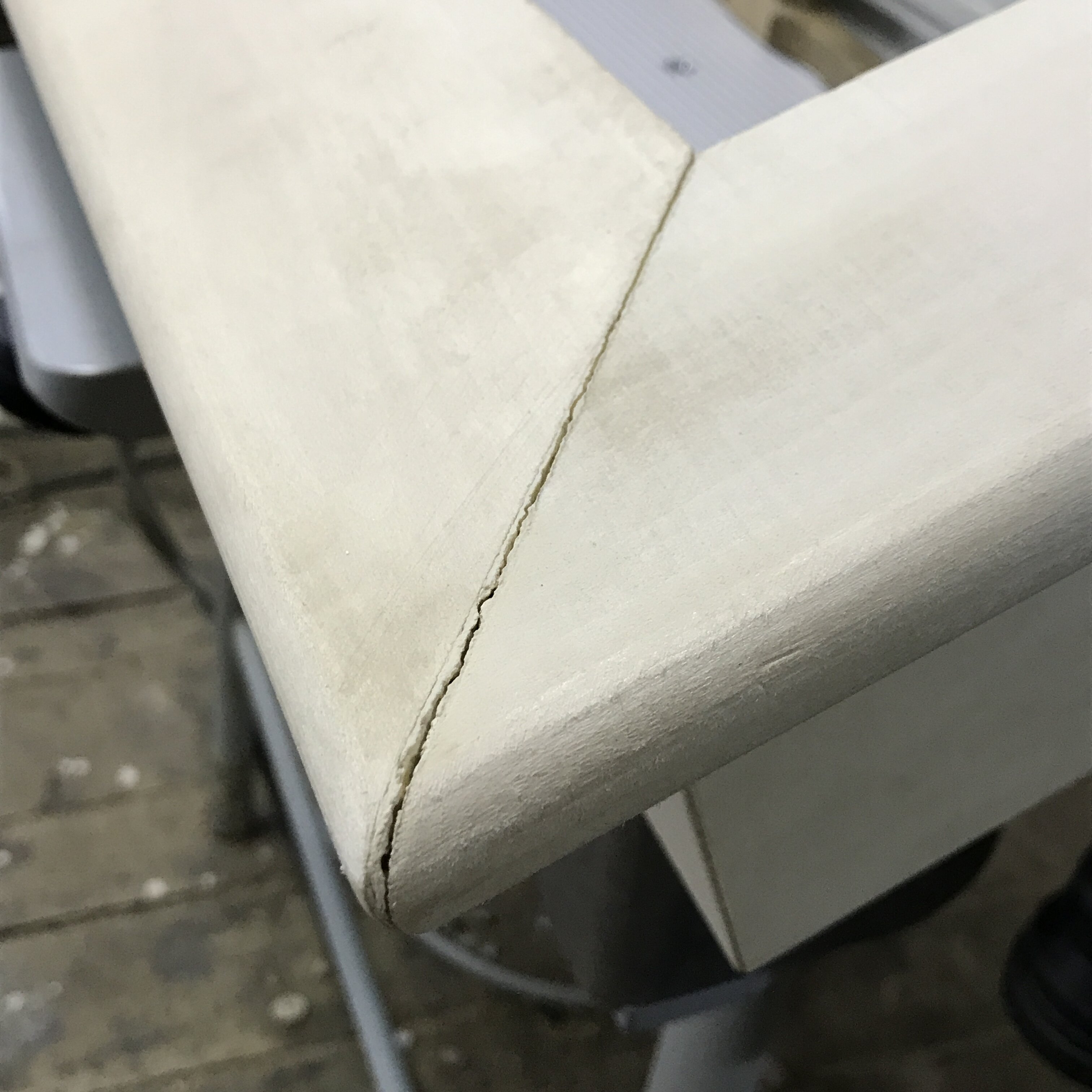

Вот горячий пример. Декоративная панель на вытяжку. Тоже кто-то делал, не усложнял по его мнению. Только клиент когда распаковал, то немножко не налезло, всего 15 мм уже. Да и исполнение под вопросом.
Приходится переделывать. Последнее фото, это проект. Ролик 60 сек.

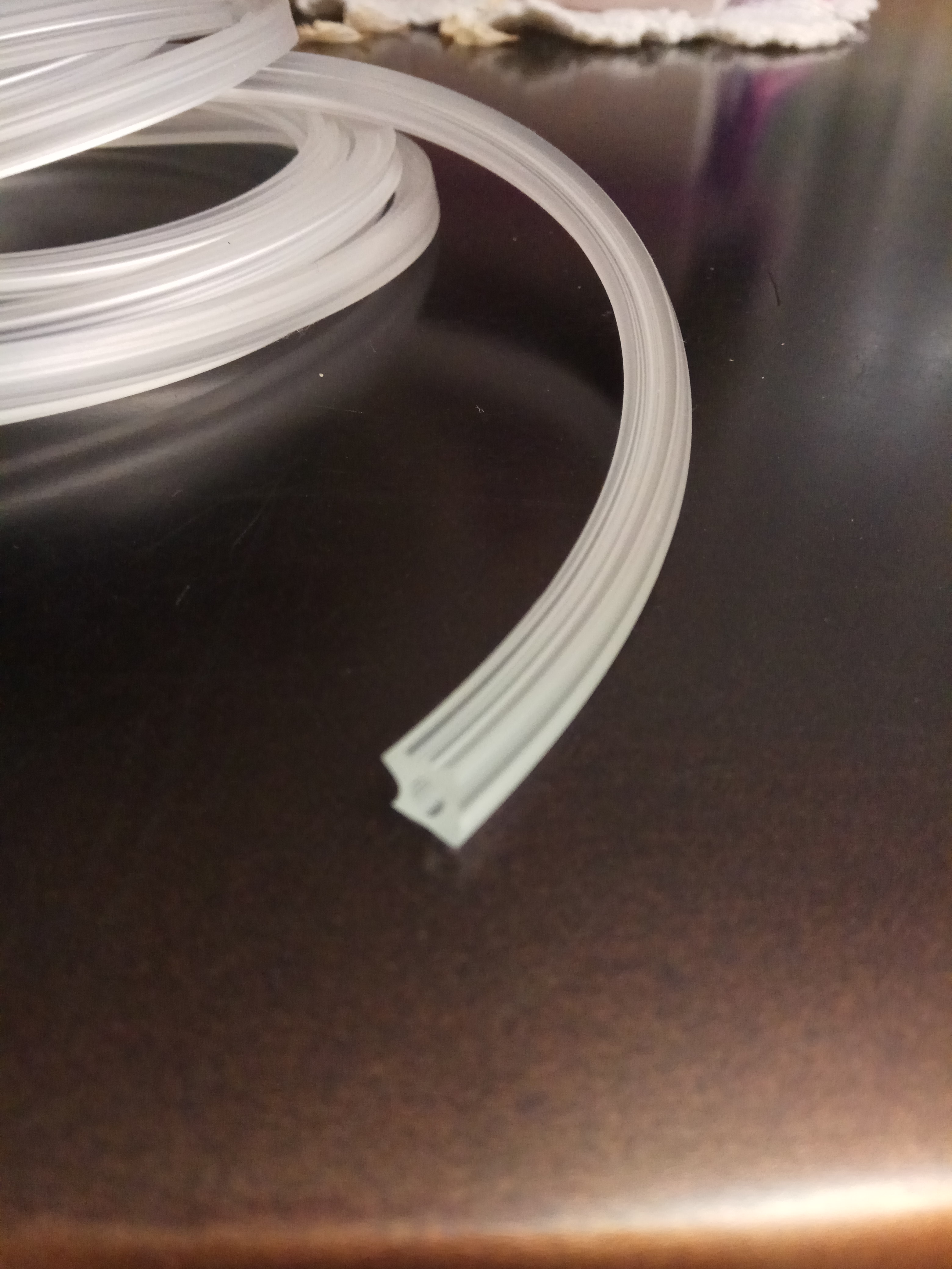

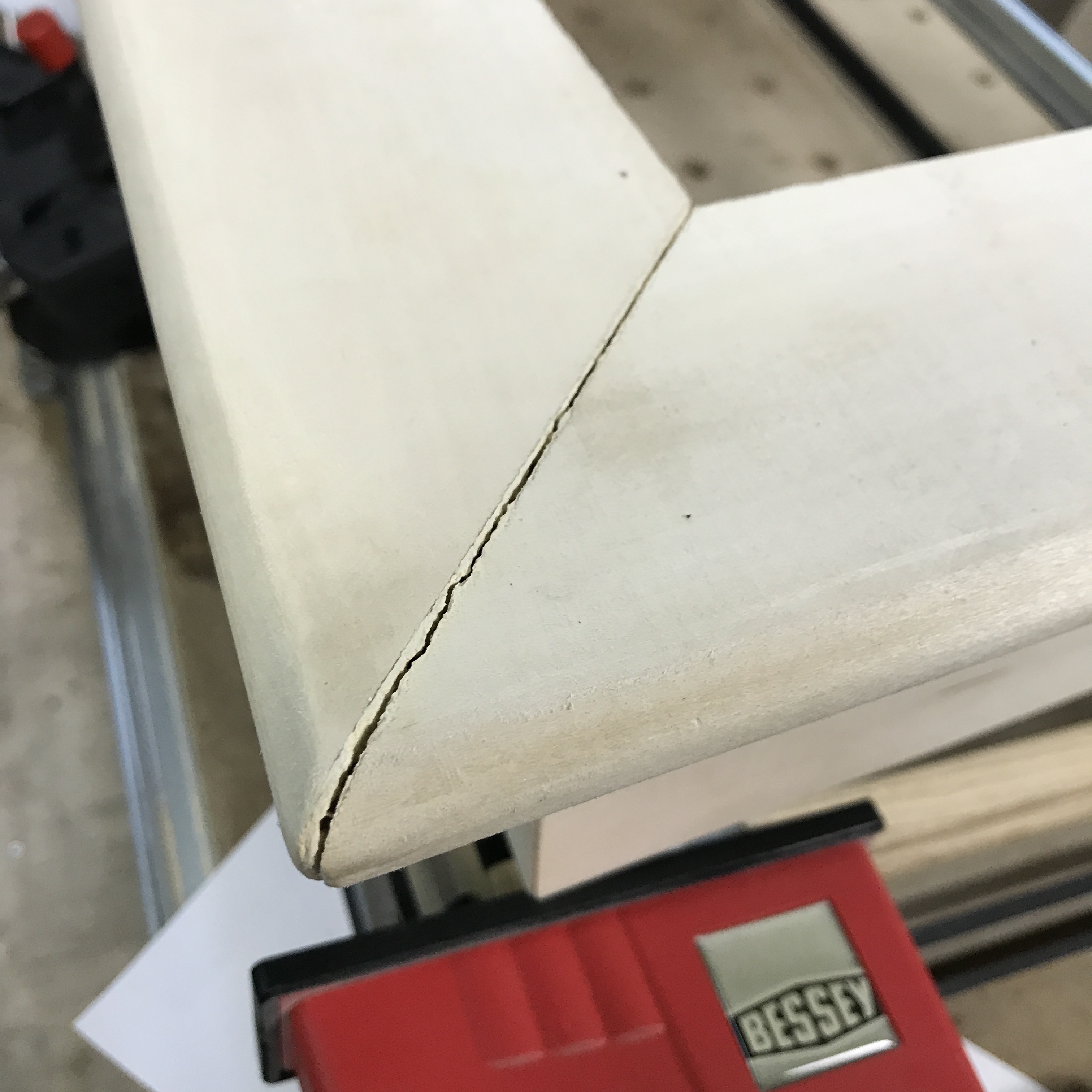

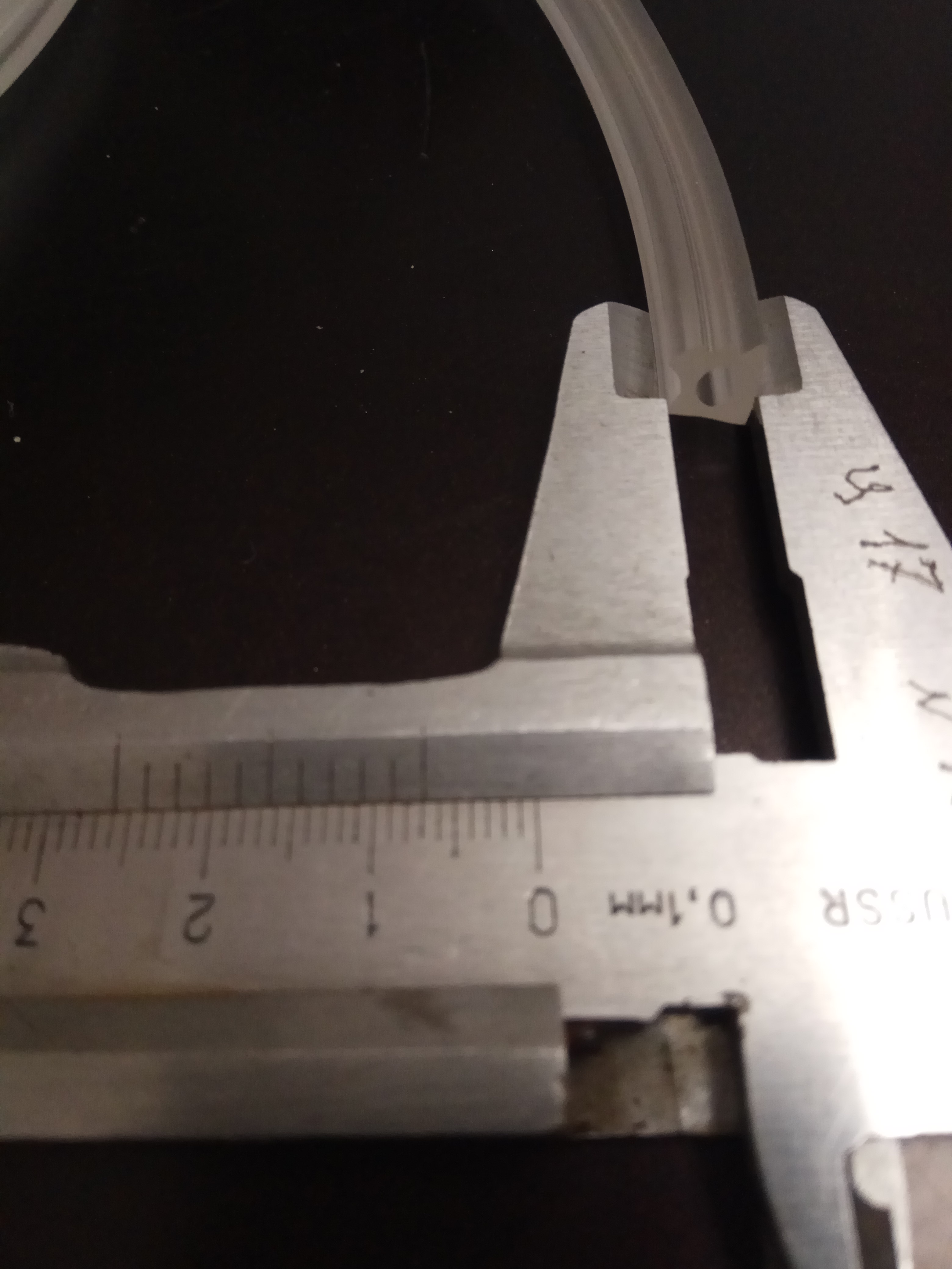

Паз - 10 мм, зеркало - 4,7 мм, уплотнитель - 6 мм зашел туго. Пока все временно: хочу еще попробовать уплотнитель 4 мм.
Сильно Китаем отдаёт,таких на Юности по 150гр. пучок...Не стоило тратить силы дорабатывая этот шедевр,лучше сделать нормально новую.
А вот если клиент закомандует,например,накладку на вентканал изготовить,только чтоб обязательно вкладную?
Накладку-вкладную...ну я завернул.

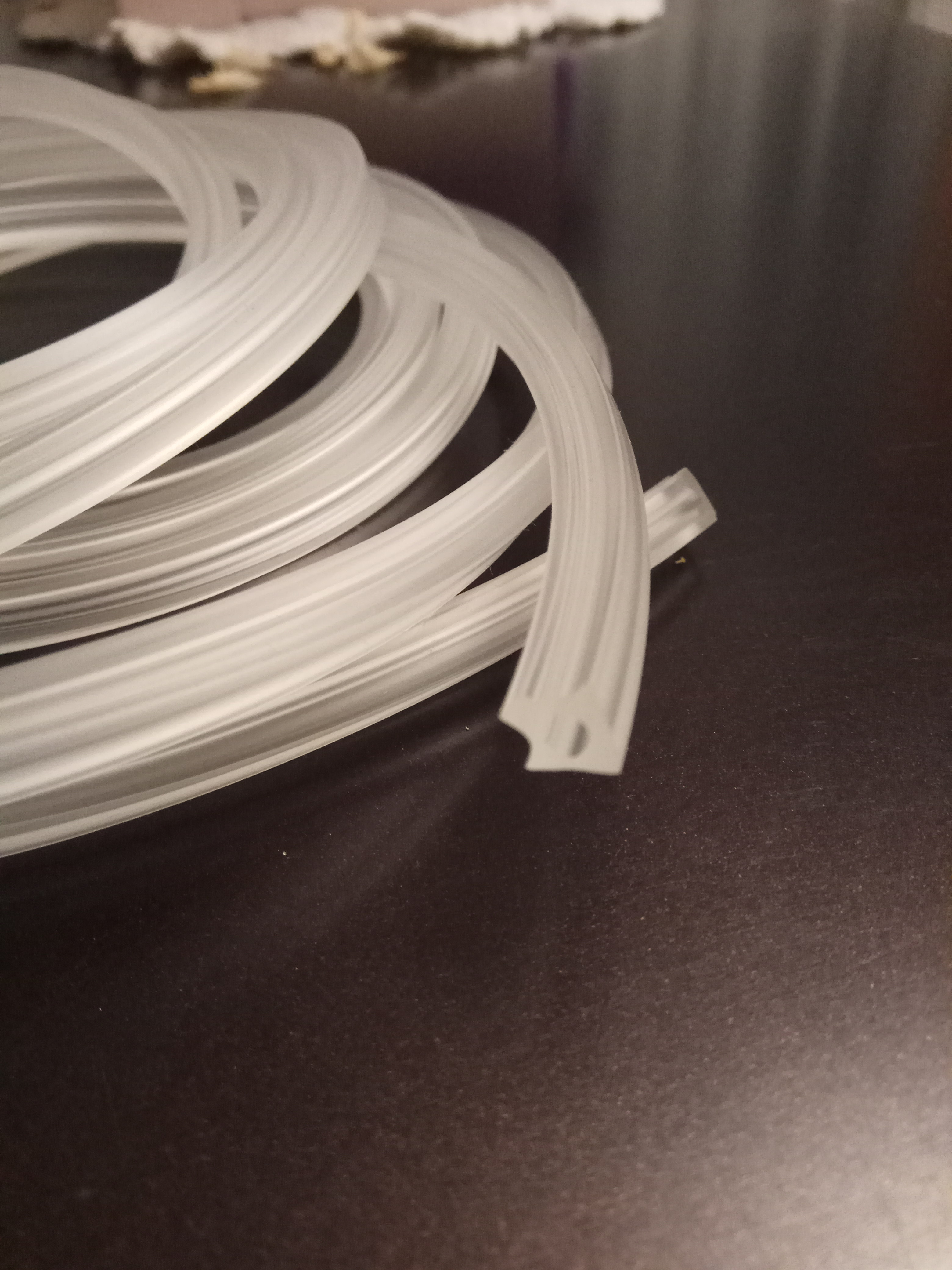

уплотнитель - 6 мм
В каком месте Вы его меряли и чем?Может мы не одно и тоже уплотнителями называем.
Но я про то,что мешает поставить уплотнитель по всему периметру зеркала?Без кусочков,интервалов и прочих упрощений.

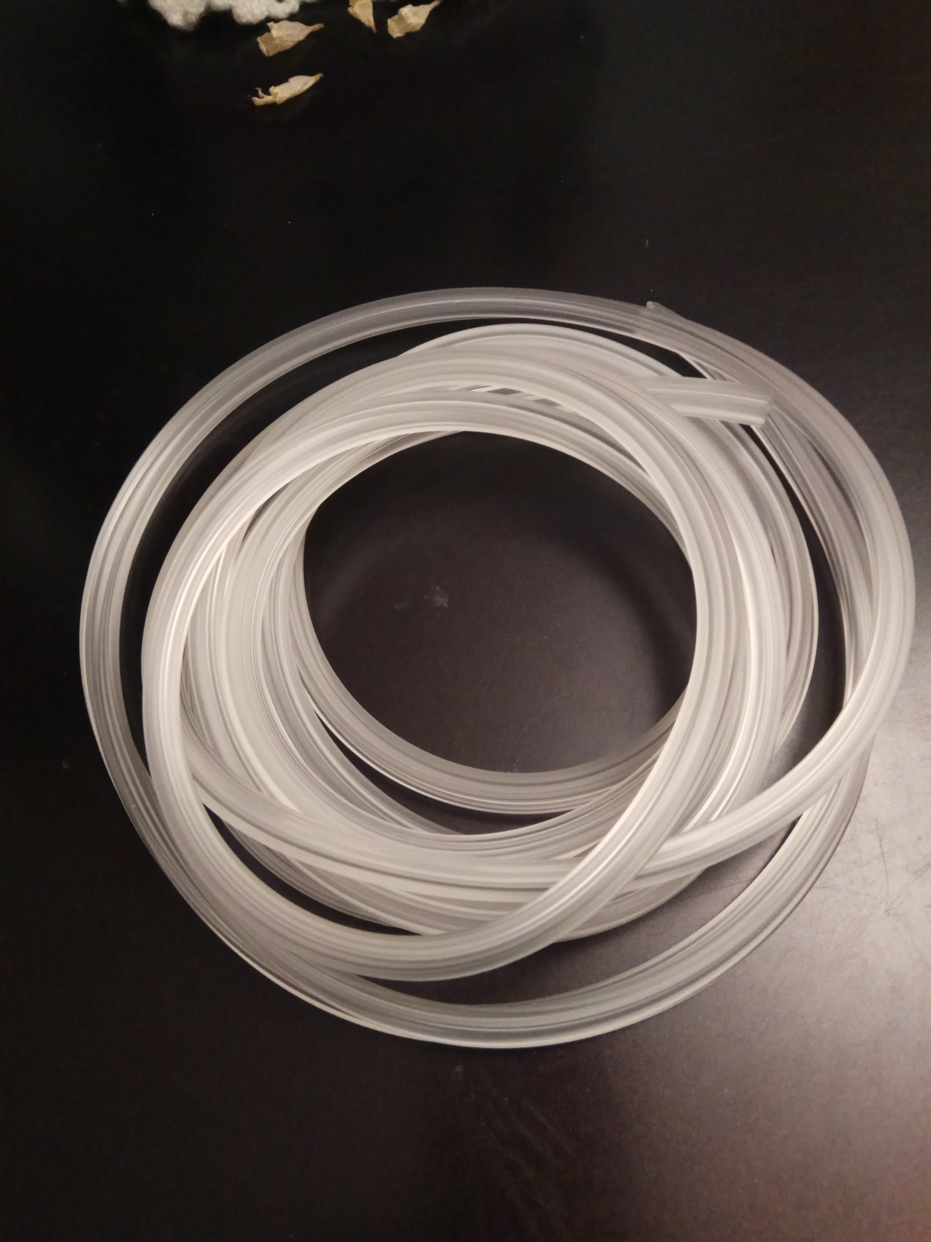

Уплотнитель от AGT plus:
Я уже писал:

Накладка, как вы и пишете, конечно же делается новая. Никто старую муть реставрировать не собирался. Показал просто для сравнения. Изделие в процессе, по этому не могу сейчас показать готовые фото (их пока нет), только фрагменты процесса.

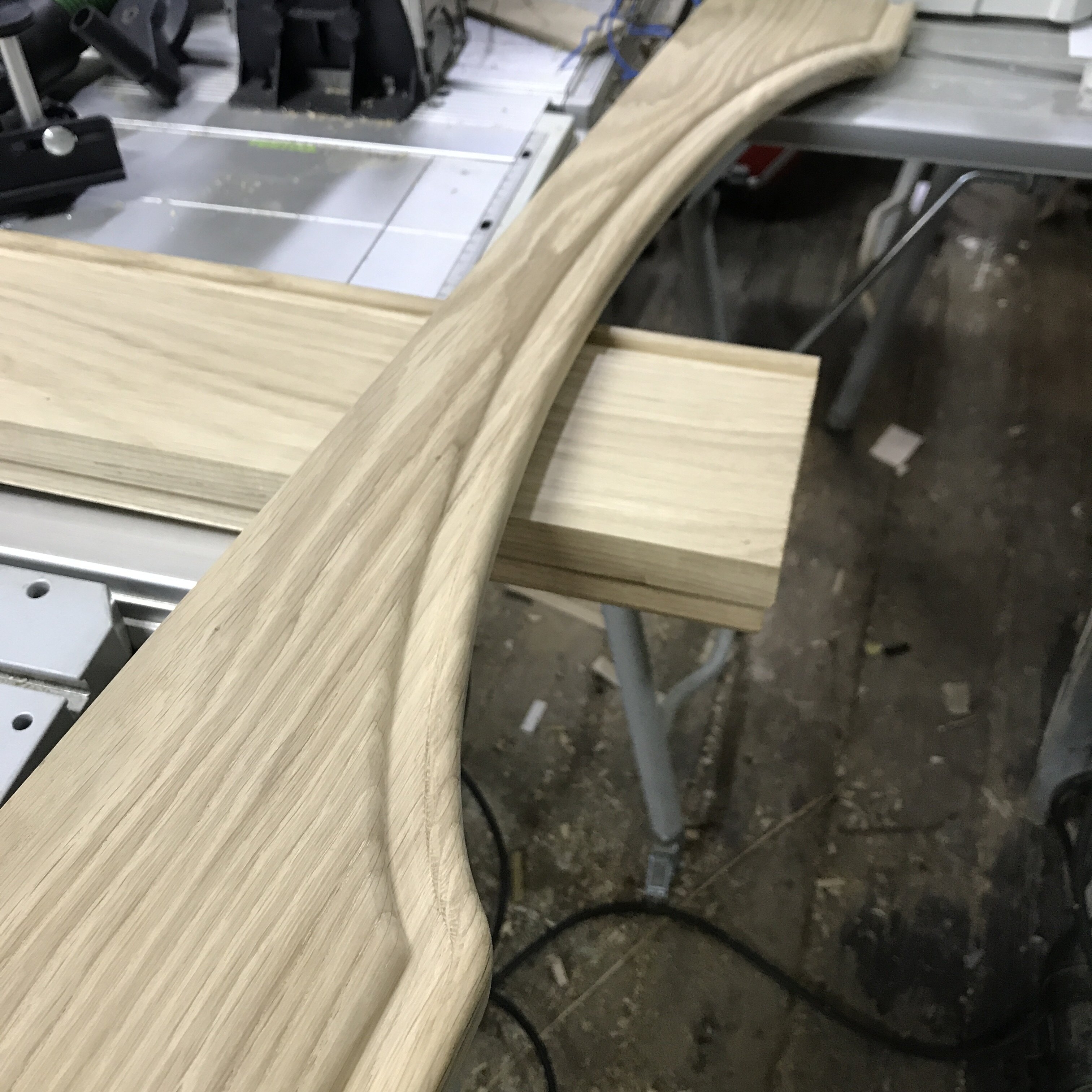

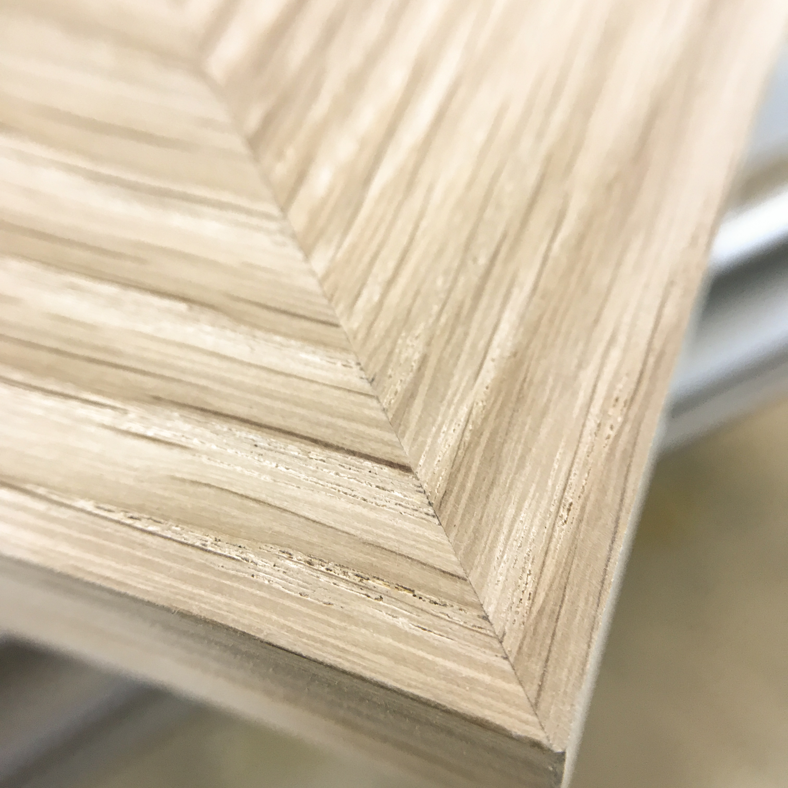

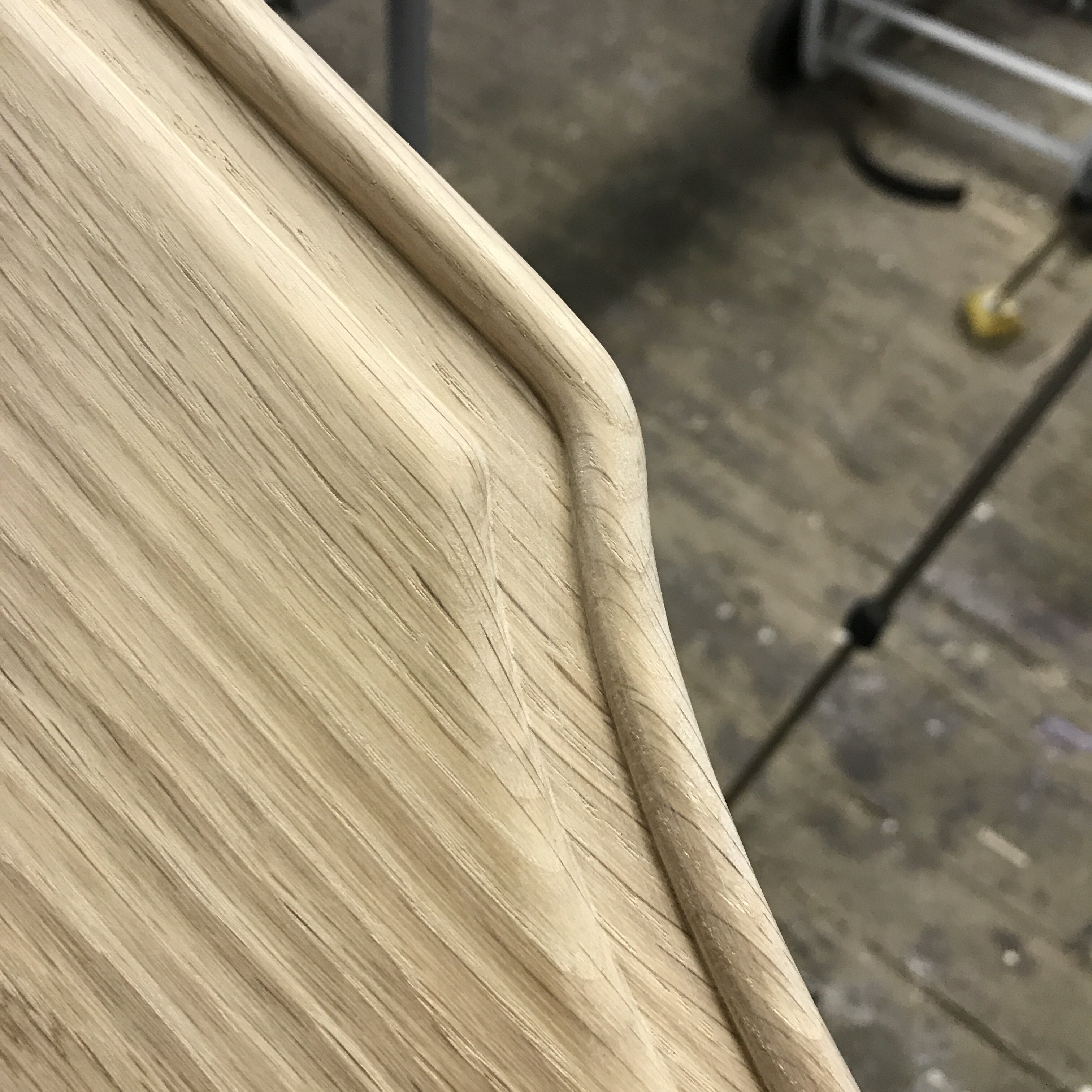

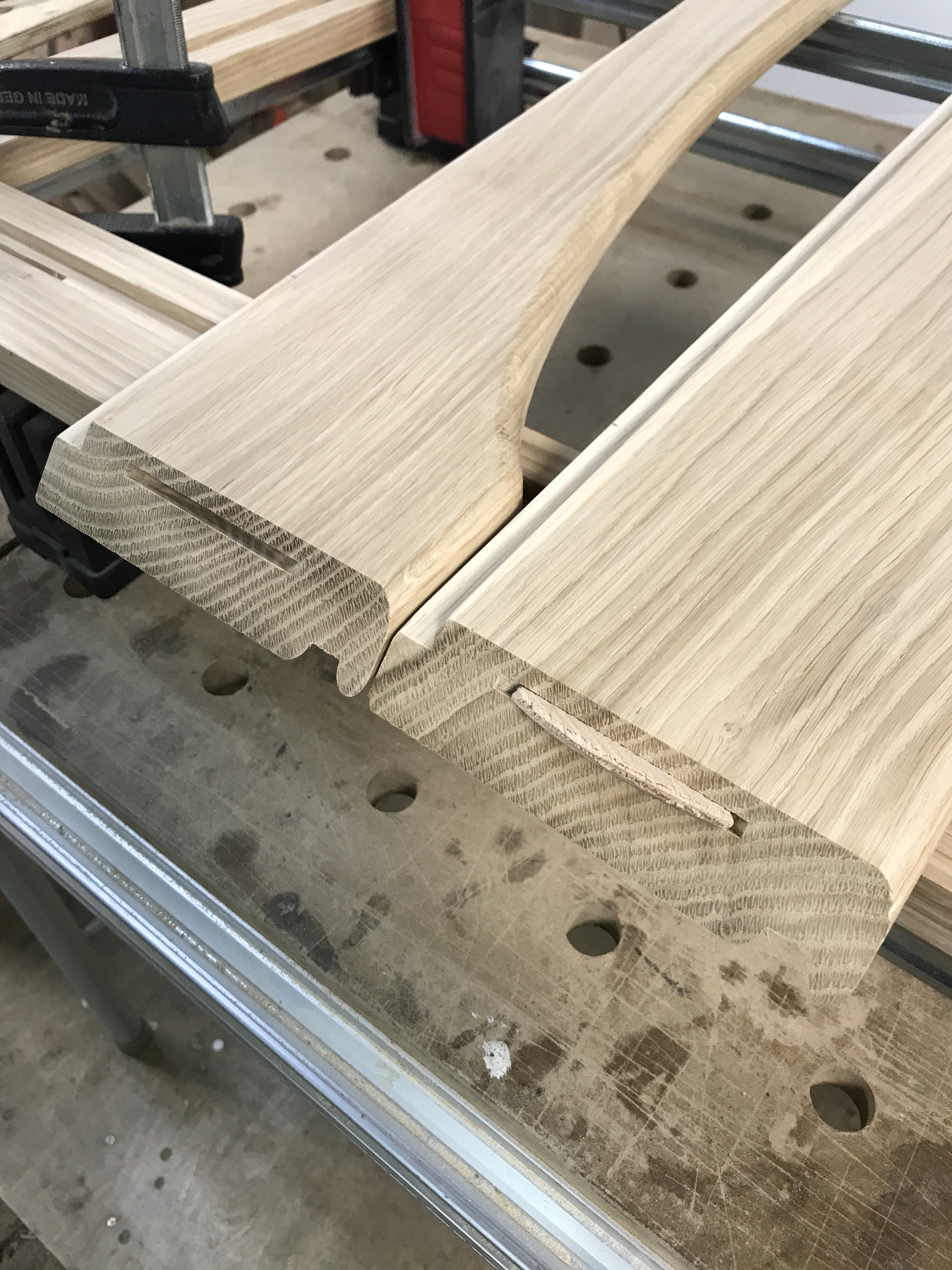

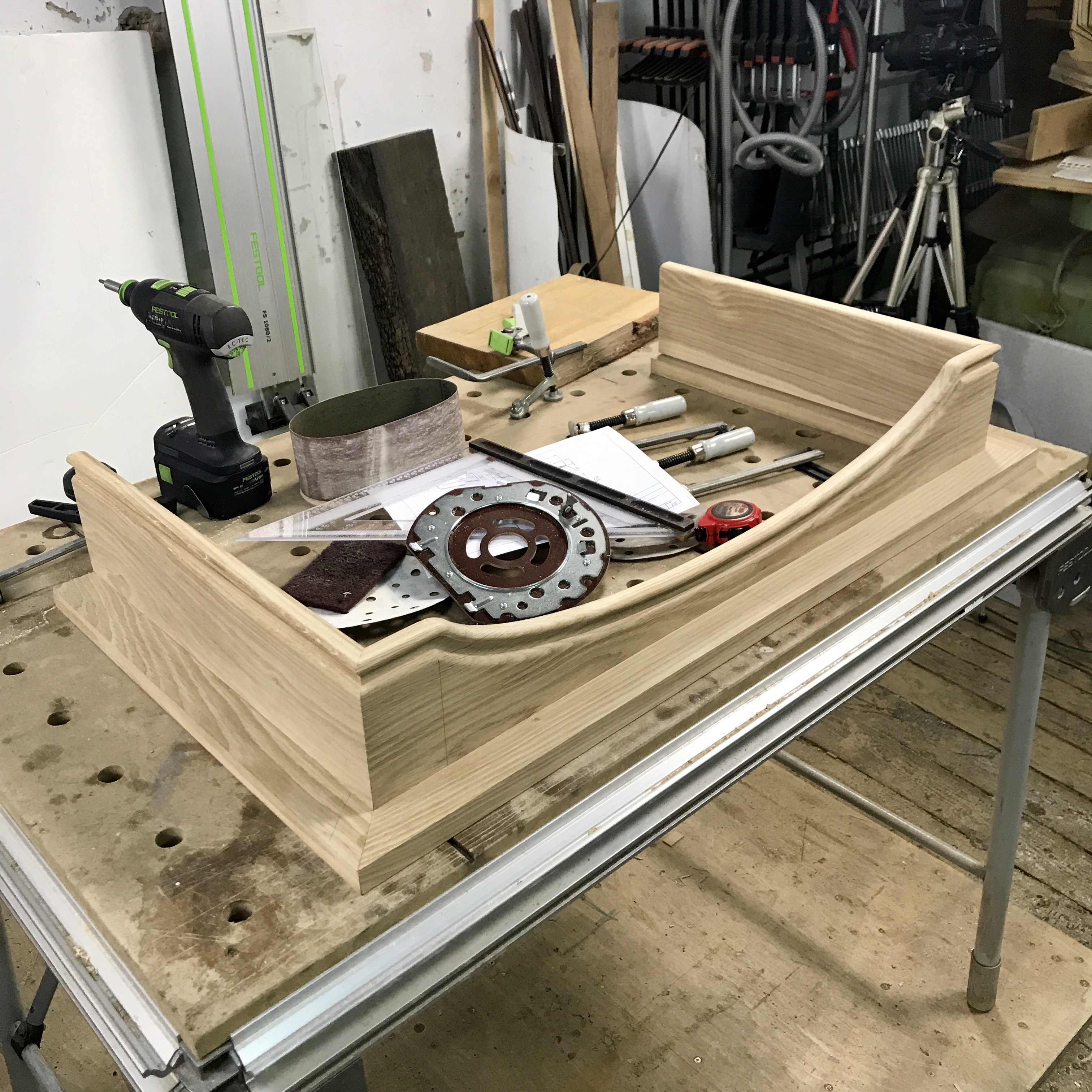

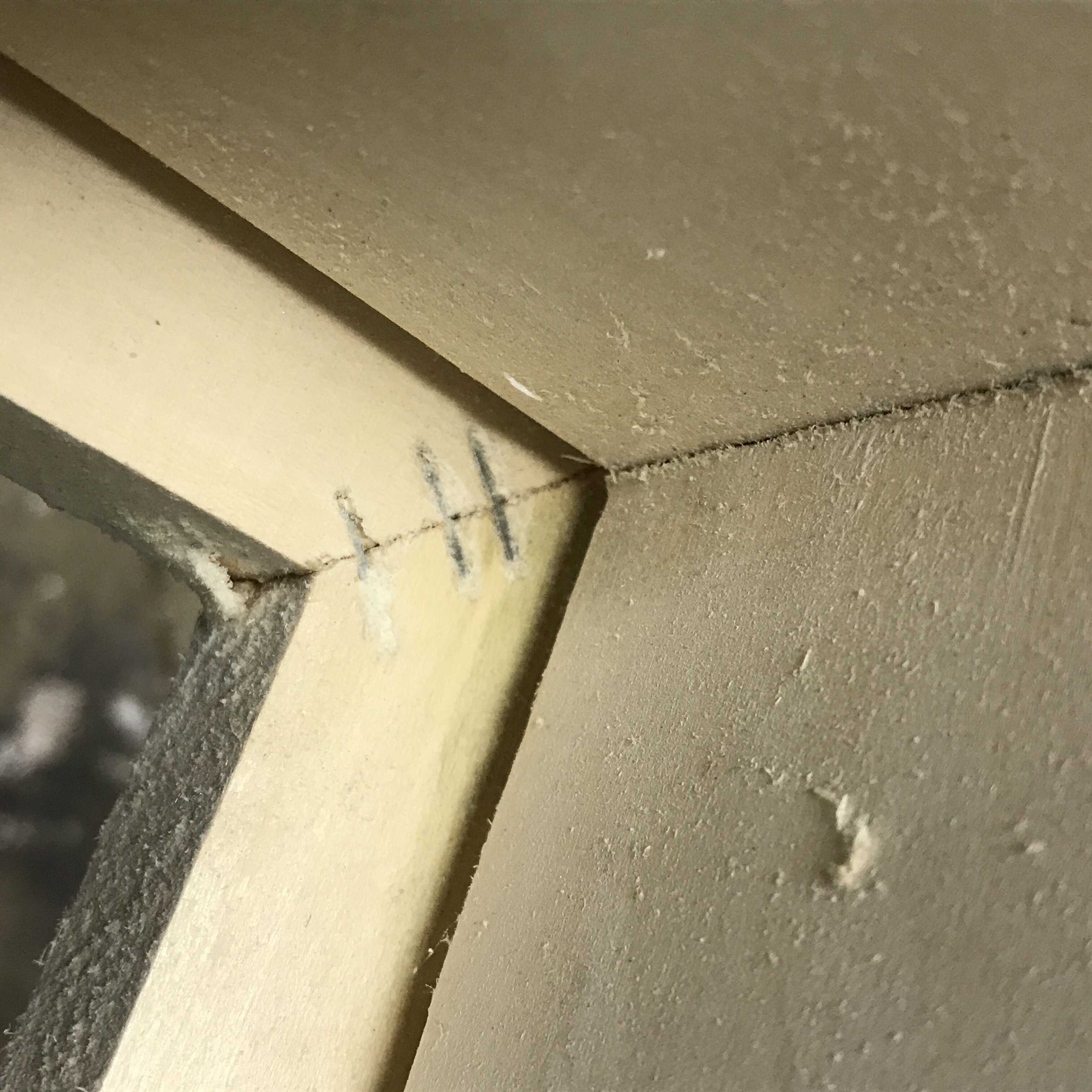

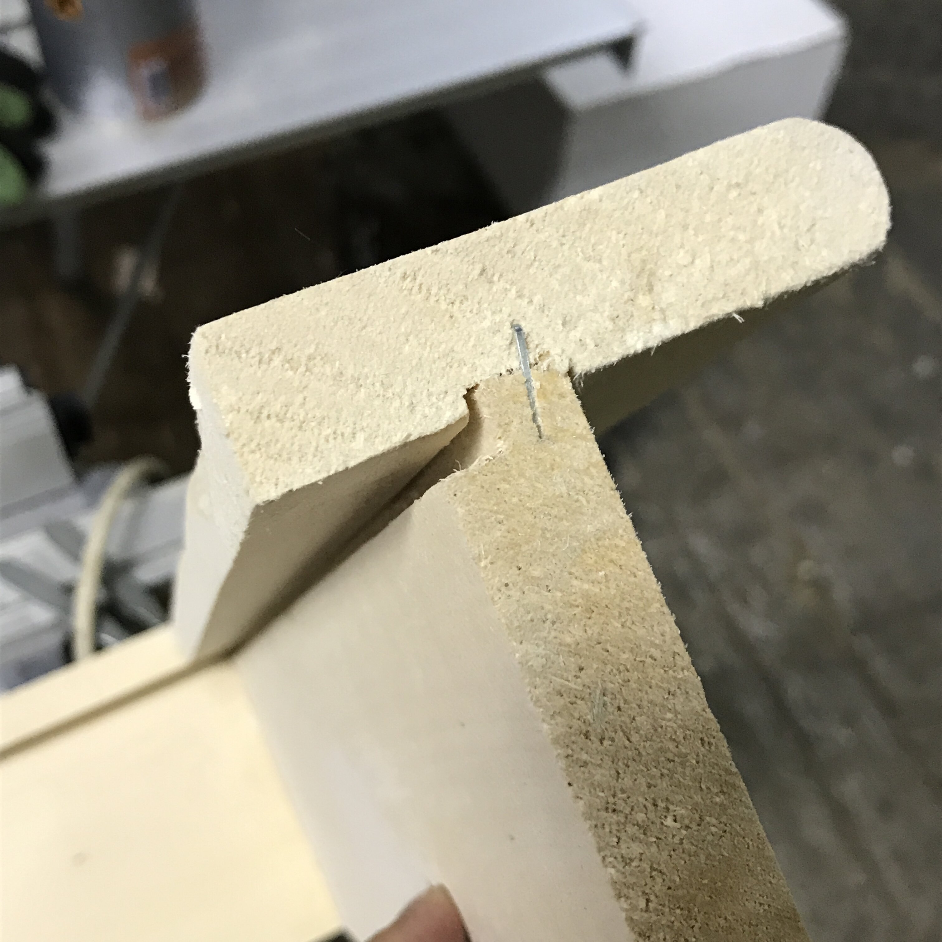

По накладке история интересная. Клиент купил у знакомого коллеги изделие и попросил его об услуге по накладке, предложив сумму 10 тыс. грн., но по техническим причинам (нет нужного инструмента), коллега отказался. По началу хотел просто помочь коллеге, сделать заготовки и т/п. Но он просто дал мои контакты клиенту и мне пришлось все взять на себя.
Дело движется, сегодня сборка и лакировка.
Фрагменты: оригинал/копия

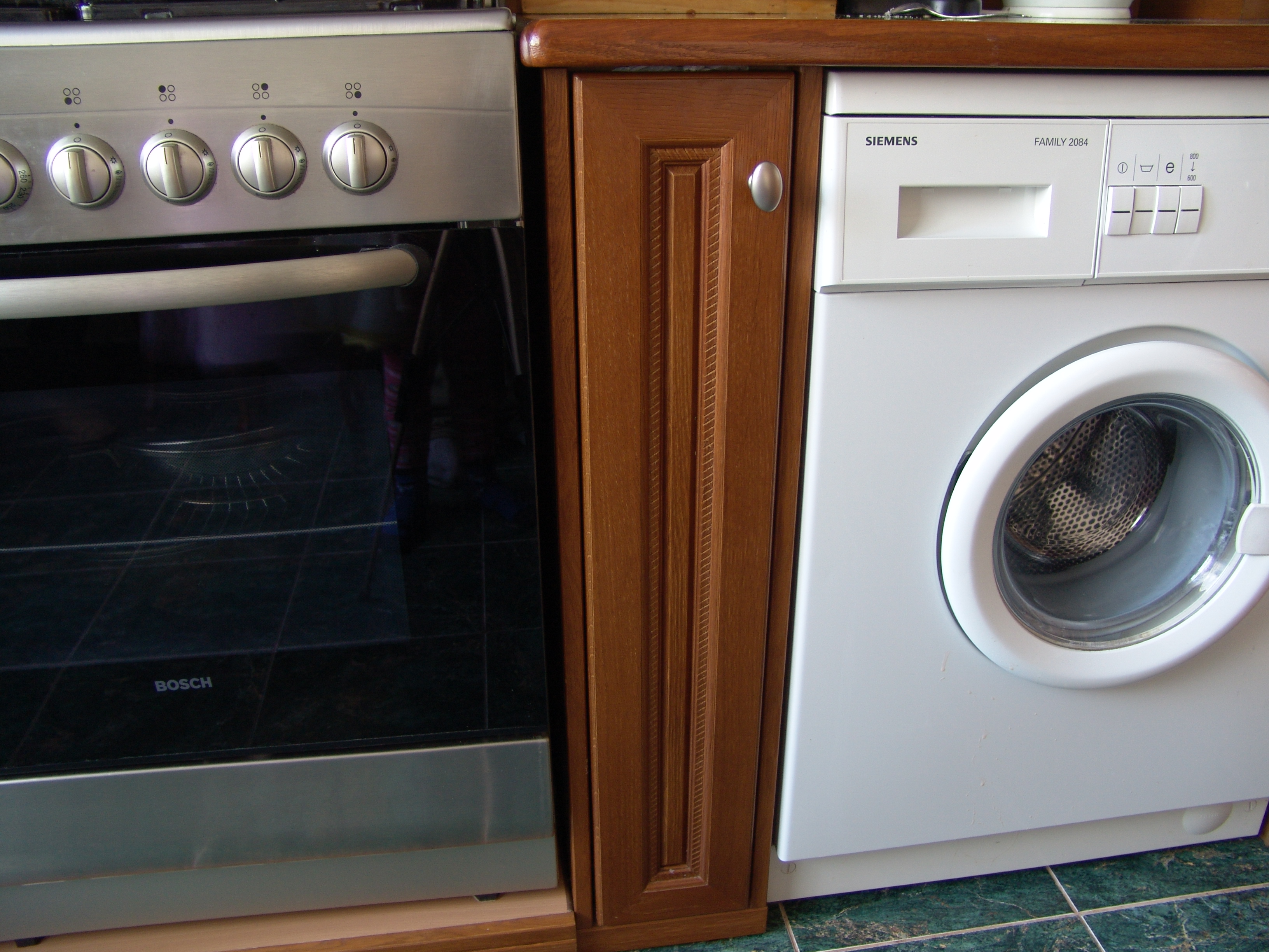

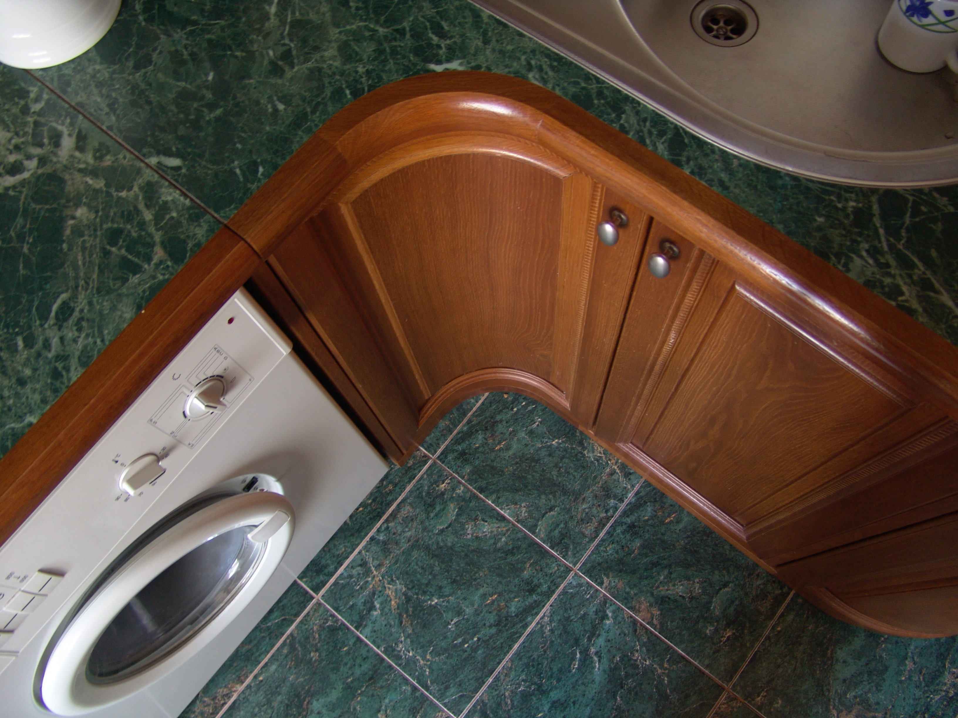

Не судите строго.

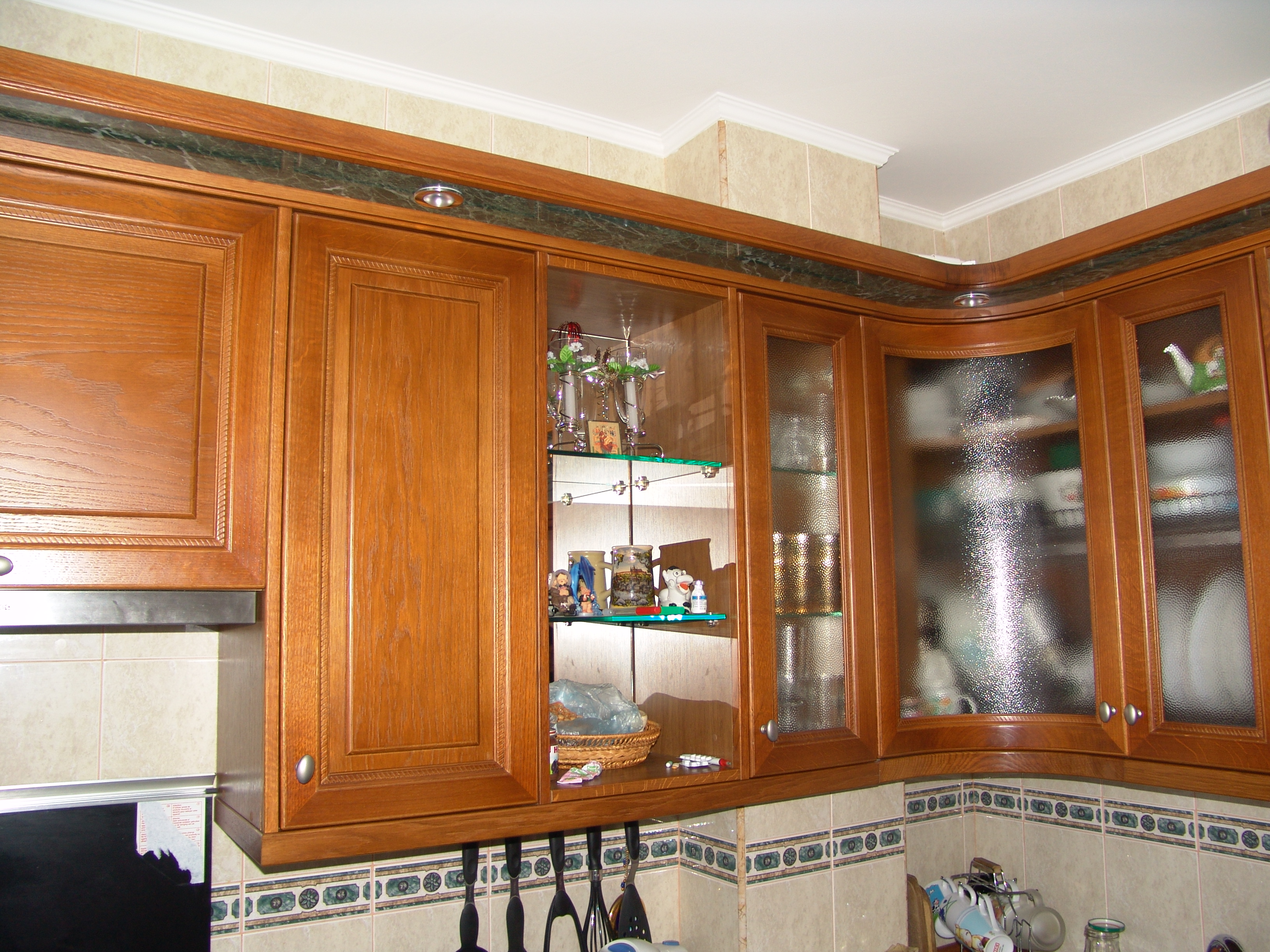

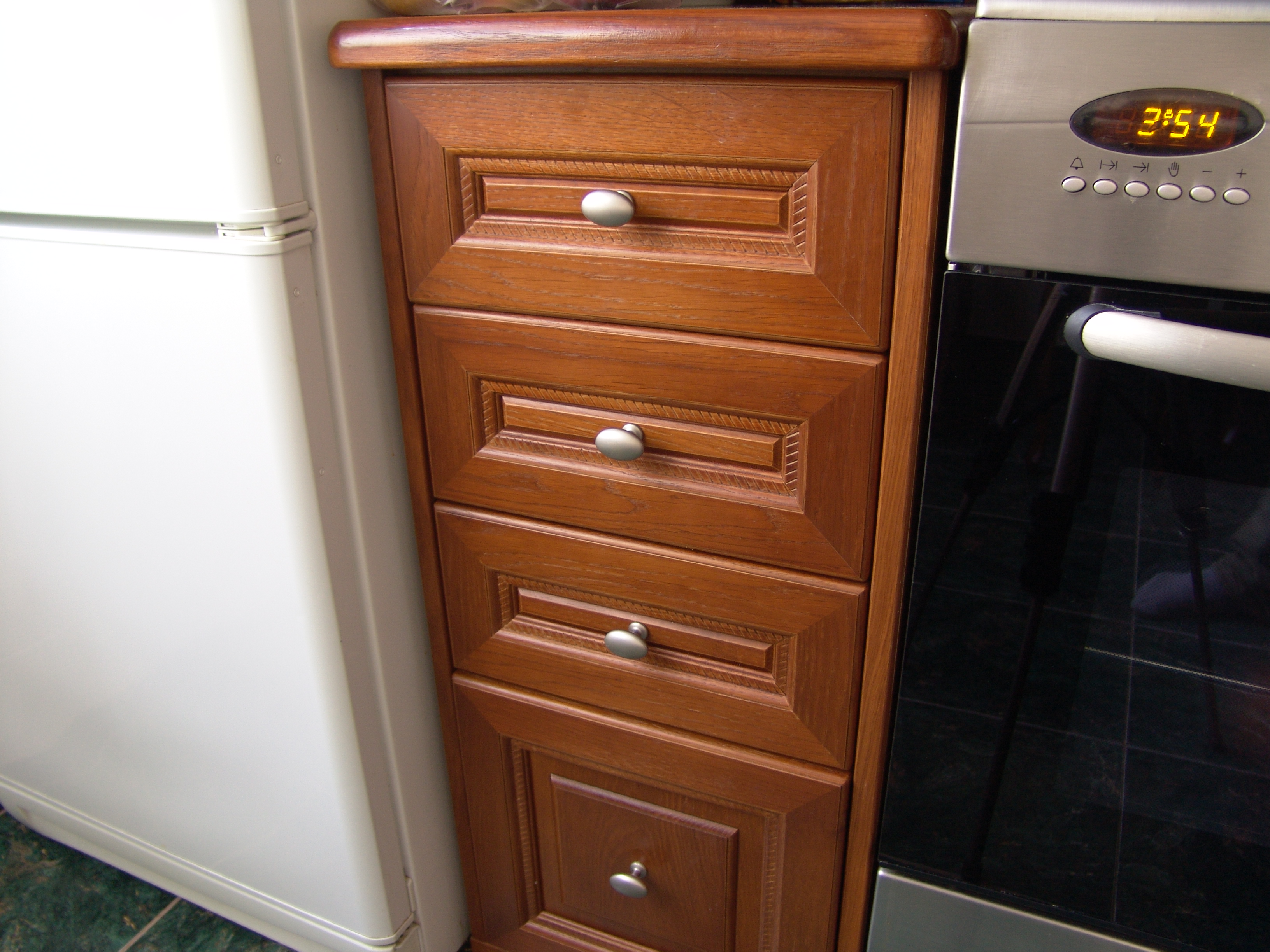

Одна из моих древних работ 2005 год. В общем внутренние фасады.
Мыши кололись, плакали...
Вы мебельный рамочный профиль, заточенный под ДСП 10мм, хотите использовать не по назначению. И оно, естественно, не впихуется.
Посмотрите как делаются рамы. В раме, в отличие от филенчатой дверцы, выбирается не паз для филенки, а фальц (четверть), в которую после изготовления рамы что-то ставится. И потом оно закрепляется штапиком, или просто гвоздиками. Это что-то уже может быть разным по толщине. И его можно легко менять, не разрушая целостности рамы.
Если уж так вам дорог этот профиль, можно просто из паза сделать фальц. Особой аккуратности и навыков эта работа не потребует, поскольку это тыльная сторона рамы.

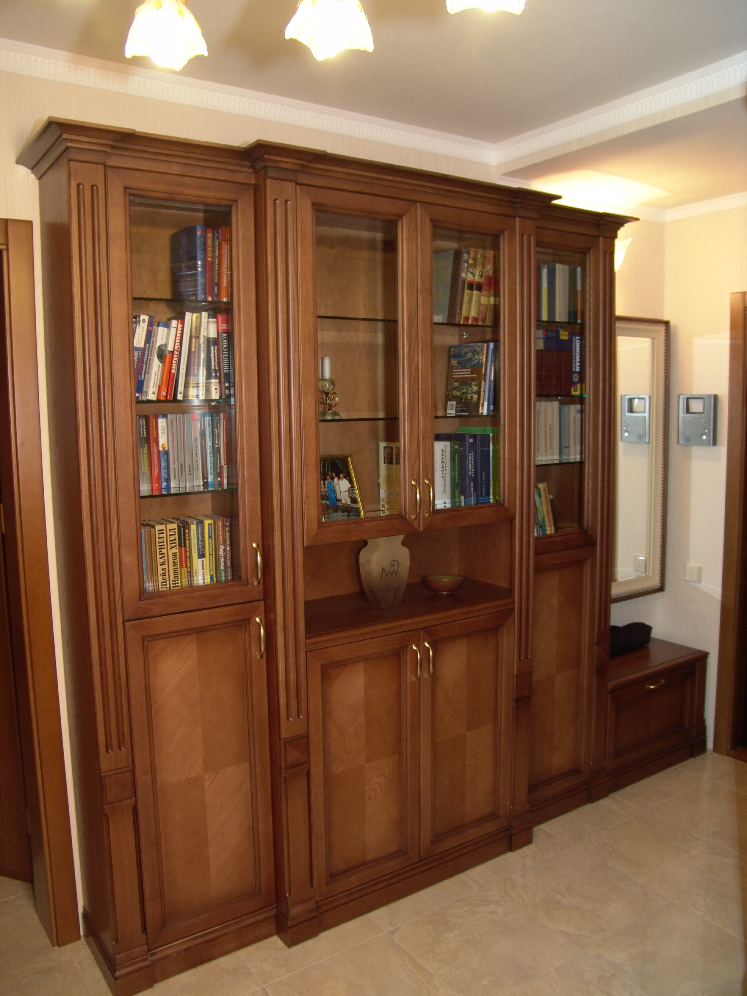

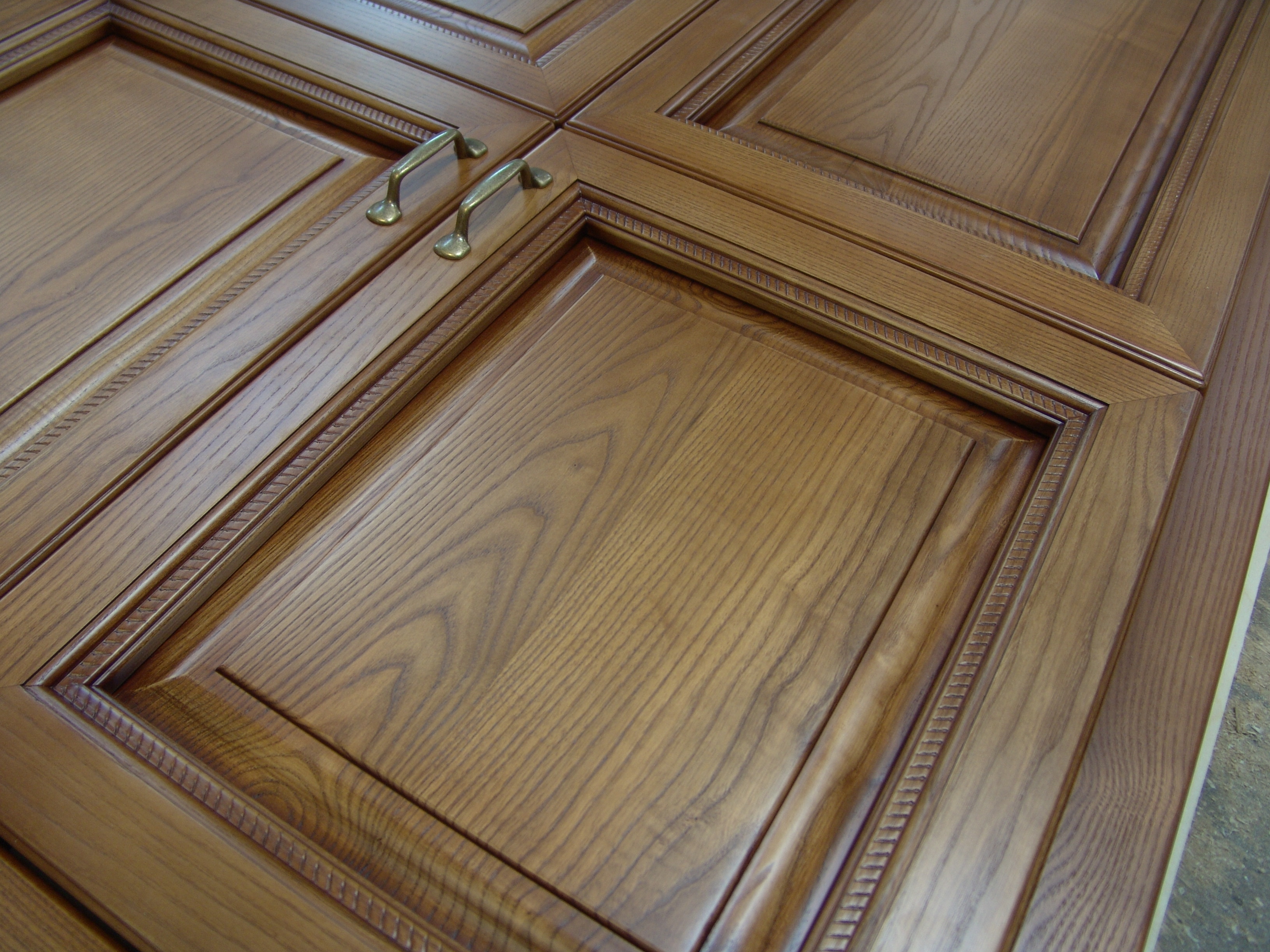

А я балдею от вкладных фасадов и по возможности их предлагаю. Если есть достаточная площадь, то изделие более выиграшно смотрится, хотя все индивидуально. Современные стили мебели иногда вообще без видимых ручек, стыков и каркасных элементов.
Вероятно правильней делать так, как умеешь хорошо. Смотрите по ситуации.

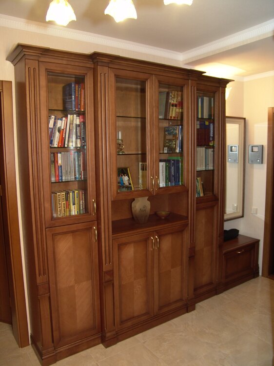

Пример фасада прихожей. (блин, полез в архивы, куча всякого)
