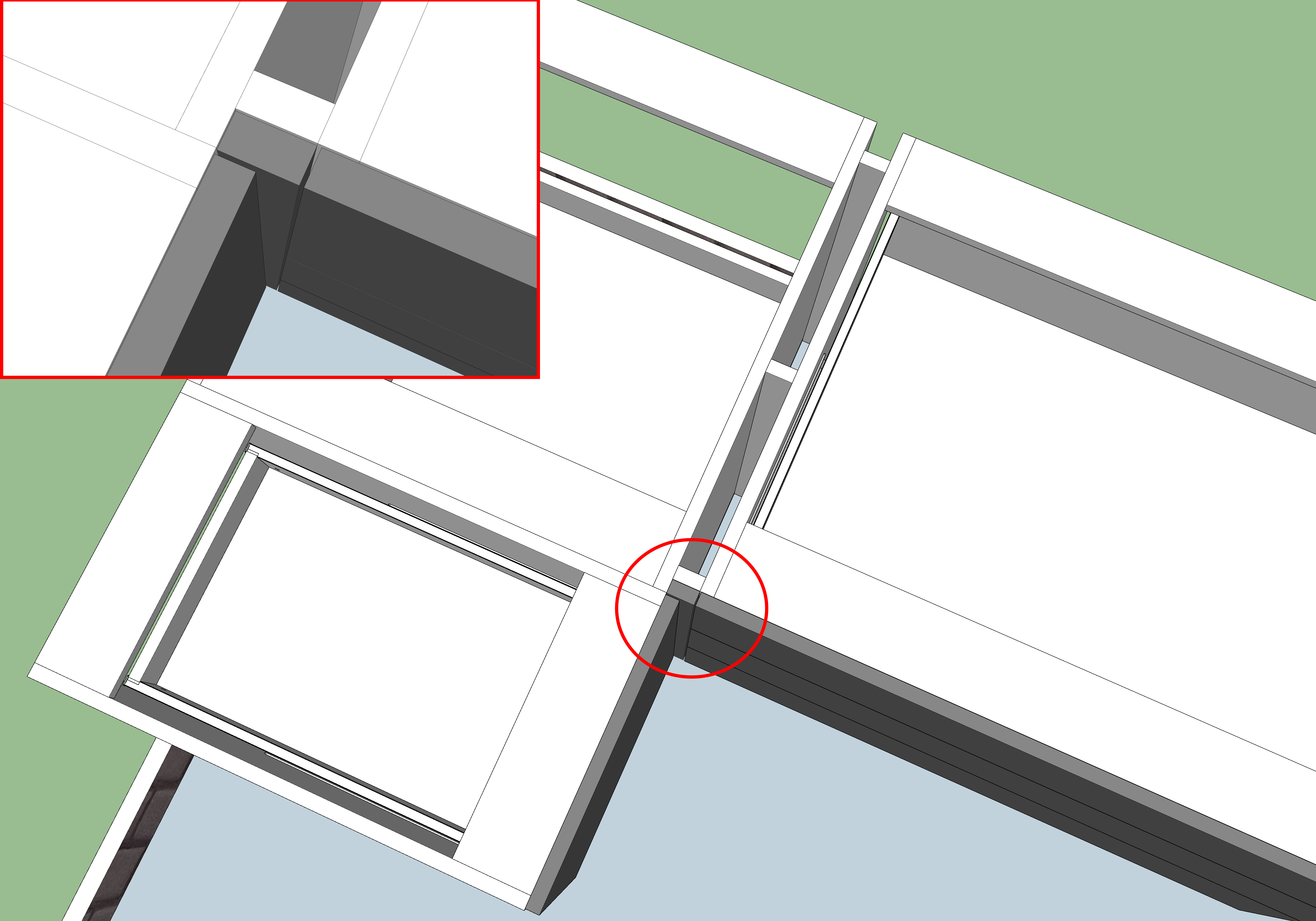

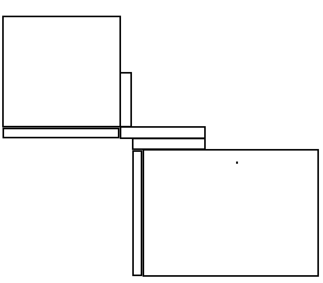

Прошу подсказку по около-угловым модулям
45й и 100й модуля будут с выдвижными ящиками, угловая секция соответственно нерационально хоронится
Предлагаю вместо 45й поставить 95ю с глухой панелью и распашным фасадом.
100я примыкает к глухой панели и имеет вставку 34мм между панелью и корпусом.
Если честно, то нифига не понял) В принципе к размерам я никак не привязан, важен только вменяемый узел примыкания
Распашных не будет, низ весь выдвижной

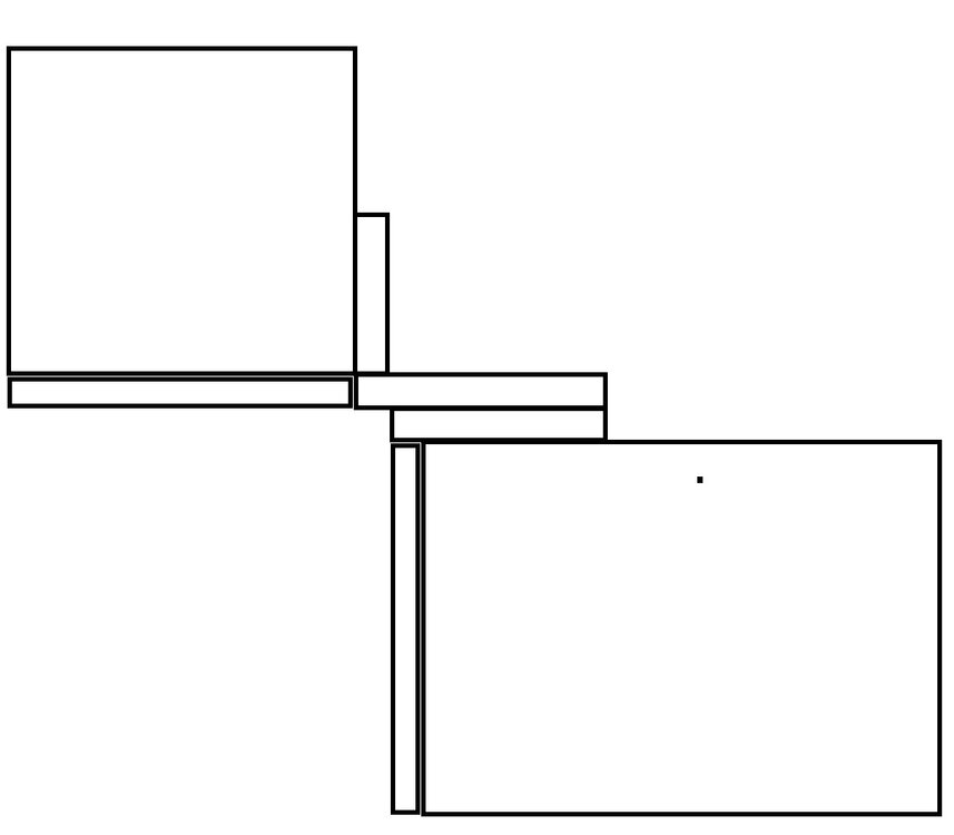

Вот в таком виде фальш-панель имелась ввиду? Выходит так: стойка 18мм + планка 36мм + стойка 18мм (и тут я не уверен что есть меж секционные стяжки на 72мм)
P.S. на картинке не учтен зазор в ~3мм под тип-он, но это не существенно
Картинку правильно рисуете.Эти секции стягиваются не стяжкой а саморезами в планку,которая 34мм.
Рекомендация рапашного фасада бала,что бы избежать "захоронения" угла.
Понял-принял, благодарю. Он хоронится намеренно, банально жаба давит вываливать ~10k ₴ за "рациональный угол" и иже с ними, а глубокая распашонка будем говорить "не вписывается в концепцию" :D

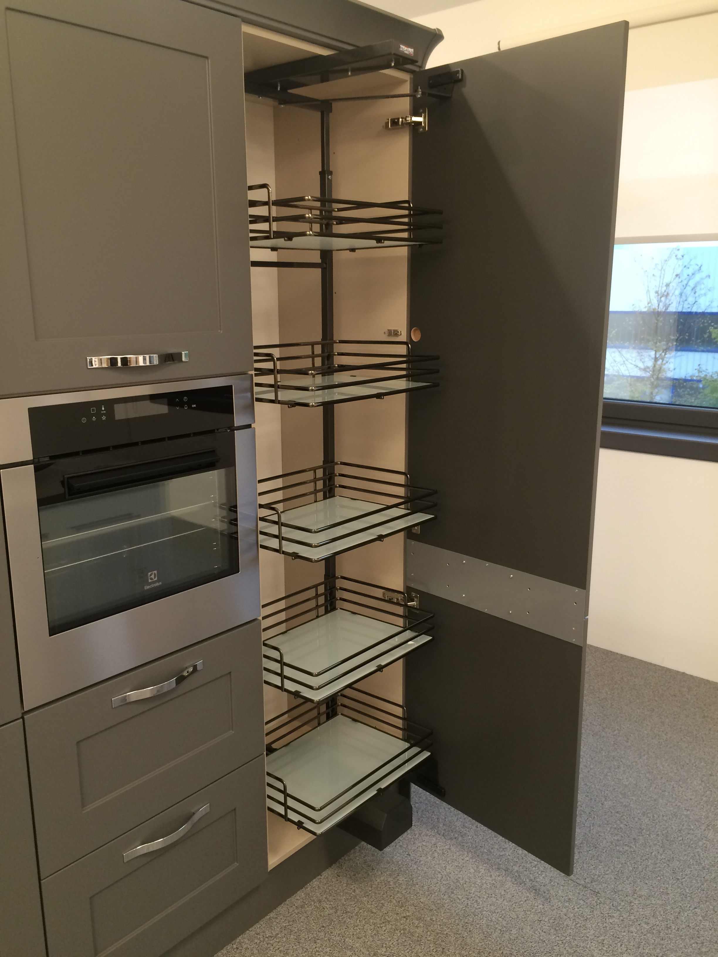

- не обязательно ставить дорогие выдвижные "углы" , можно просто полку
- ящики 450 не сильно и удобные, а механизмы не дешевые и как минимум 2шт
я бы сделал традиционную угловую тумбу , фасады открываются распахиванием, на петлях, но если нужно выдержать концепт, фасад можно разбить на несколько и стянуть пластиной, будет выглядеть "как выдвижные"
пример пластины на фото, должно выглядеть как 2 фасада 1320х600 + 720х600 но при этом это должна быть одна дверка 2040х600

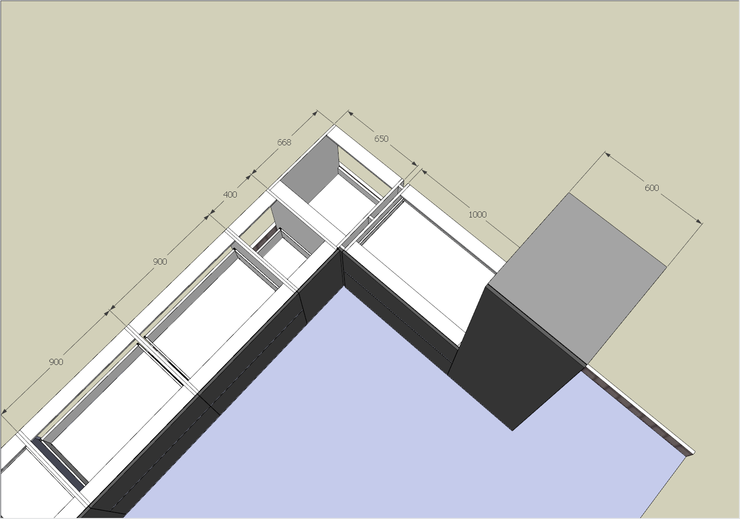

Попробую объяснить как я отошел от идеи "не хоронить угол"
Левый модуль таки будет 400: блюмовский "карго" 2 бокса на один фасад (бутылки/специи), находится он справа от варочной. Этого размера даже дофига, т.к. одна пара направляющих держит 20кг, а в 400й модуль есть возможность напхать трохи больше (соотв. попадос на пару направляющих). Но в целом, с функциональностью использования, вероятнее всего, проблем не будет.
Далее угловой модуль. Если соблюсти симметрию, и поставить 400й фасад (как на карго) - общая длина модуля составит ~1050мм, т.к. глубина всей кухни 650мм, что создает неудобство доставать какие-то вещи из глубины стоя раком (на стандартном 520мм, впрочем, неудобств не меньше) :)
В конце вместо 1000мм модуля с выдвижными боксами имеем куцый 600мм (400мм то оттяпали на фасад для углового), в который и не влезет то нифига, кроме ложко/вилок и пакета с пакетами (крайне субъективно, но жена согласна). Кстати: исходя из таких соображений используются 900мм модуля в зоне готовки/приготовления (на картинке видно)
Т.е. вывод был сделан таков: лучше иметь 650мм захороненого пространства в углу (к которому, напомню, еще и нагибаться надо), и полноценный метровый выдвижной модуль, на 2 или 3 ящика/фасада
Туда просто просится выдвижной угловой модуль.
Даже если прямо сейчас нельзя выделить на это средства, стоит иметь возможность его монтажа в будущем.
У вас же этого не предусмотренно.

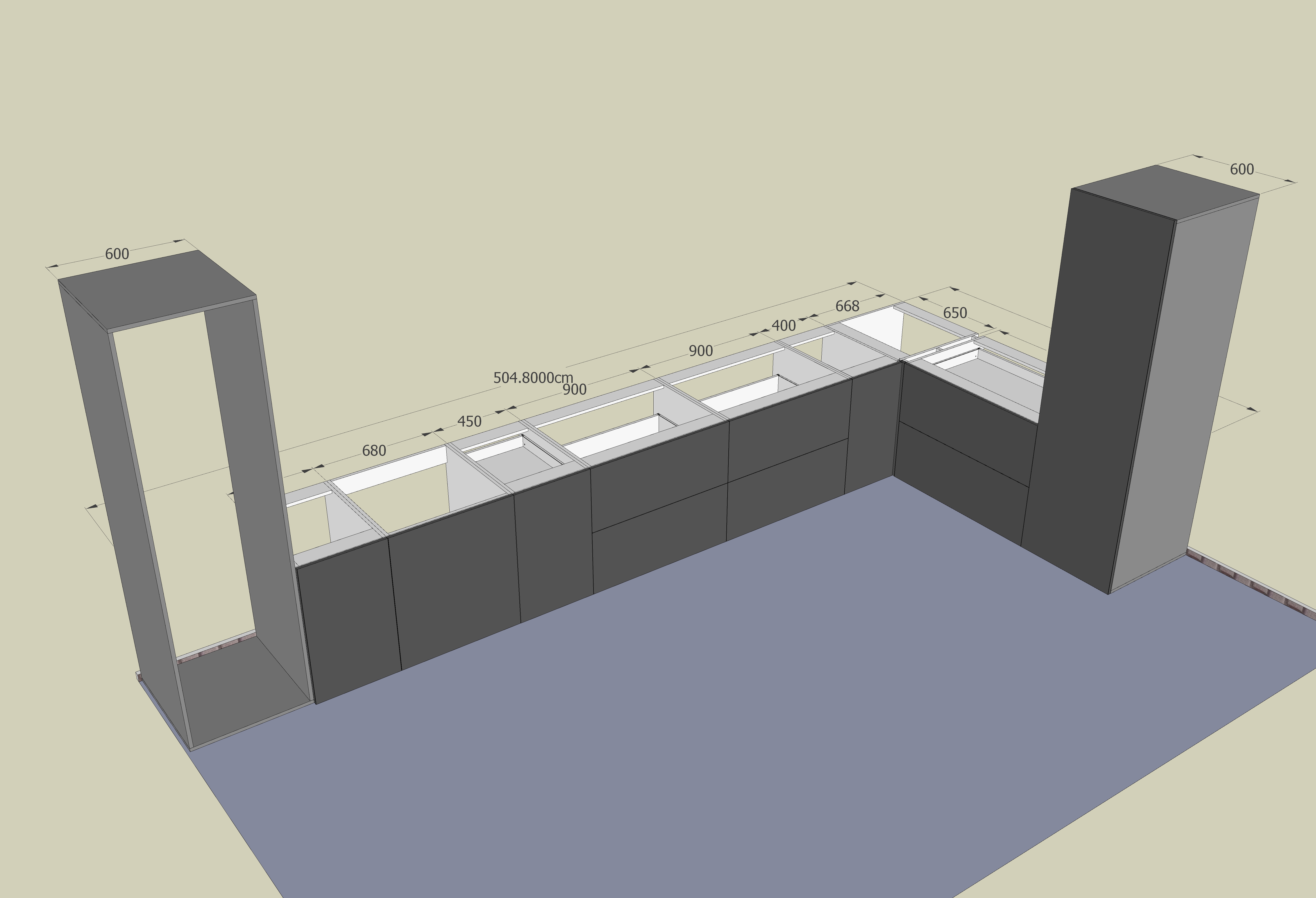

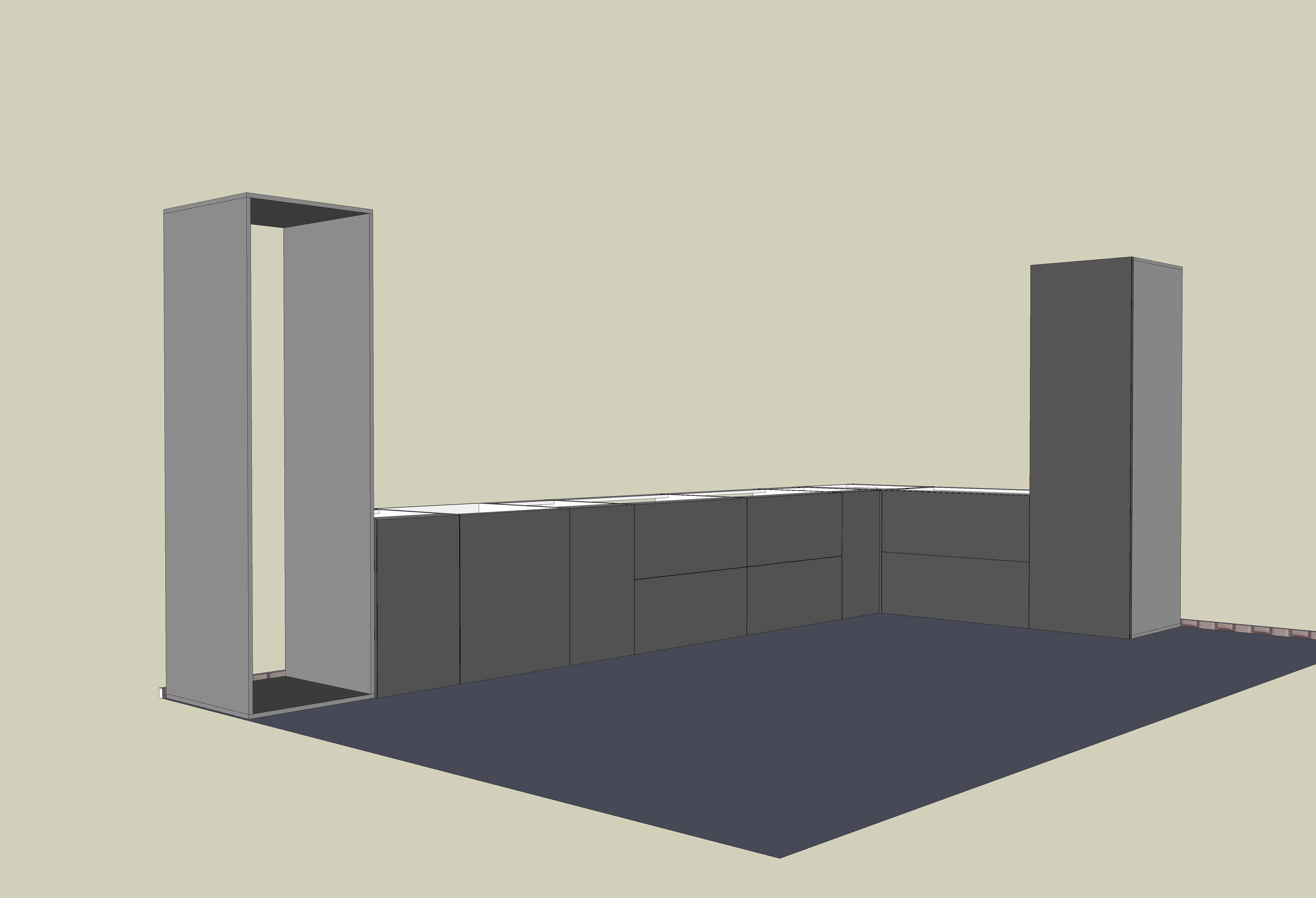

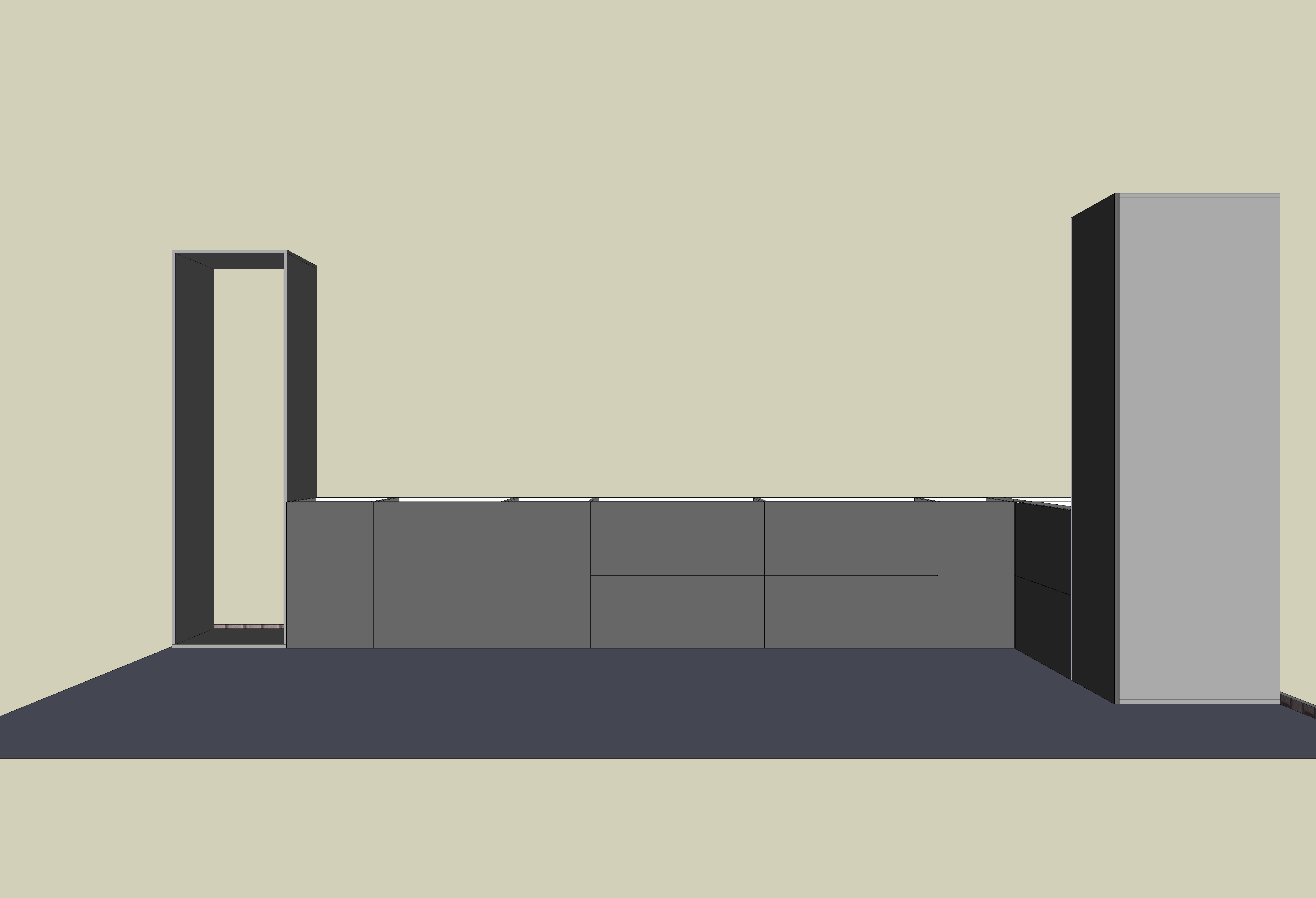

покажите всю кухню пож-та (композицию)
Да пожалуйста
Фасады кстати планируются Fenix антрацит :twisted:
Верхние модуля пока под вопросом, не понятно как будут обстоять дела с вытяжкой (у меня на крыше вентилятор vilpe, под который то, что хочется - стоит дурных денег)
Слева-направо: пенал с техникой, посудомойка (увы, 45я, но возможно еще смогу переиначить на 60ю, но коммуникации там в упор под 45ю), мойка-раковина, мусорное ведро, 900й, 900й с варочной, бутылочница, глухарь, метровый, spacetower, холодильник (на картинке нету, будет отдельностоящим в упор к тауэру)

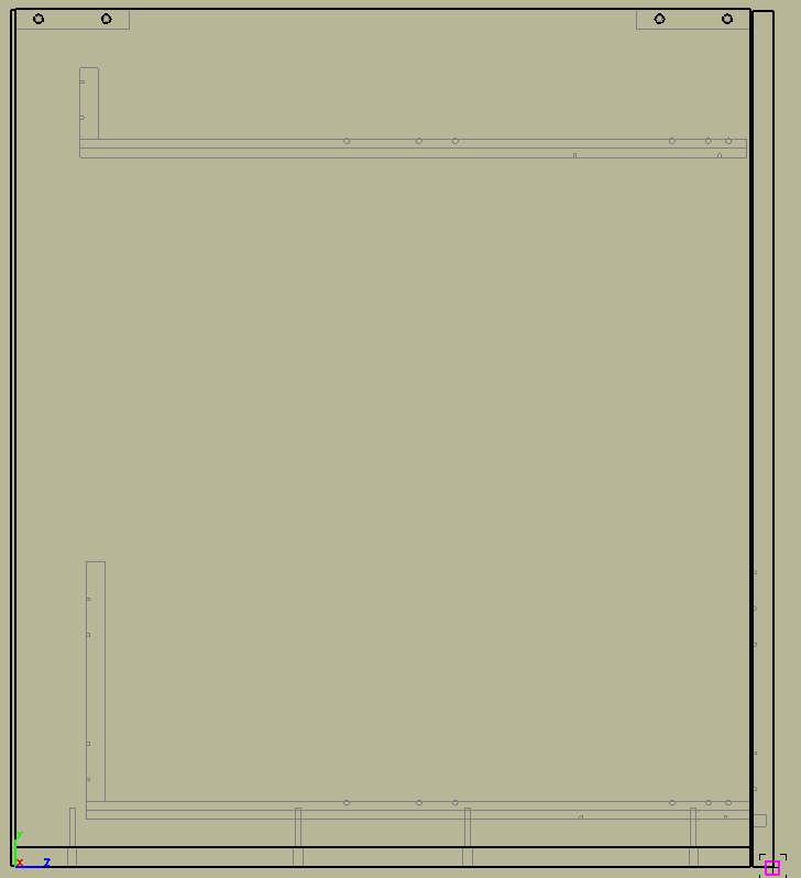

Есть вариант всунуть дсп 18мм в дно/заднюю стенку legrabox? Уж сильно мало нормальных цветов в 16мм размере.
В каталоге указано, что допустима только 16ка с "пропорцией" 8/8 под четверть, причем указано что именно тела надо оставить 8мм. Для 18мм получается 10мм тела, 8мм четверти, если она конечно туда влазит (судя по всему - скорее нет, чем да)
