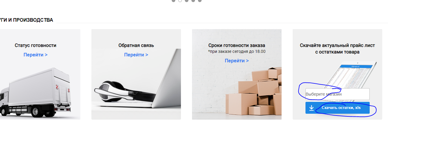

А подскажите где на сайте найти остатки?

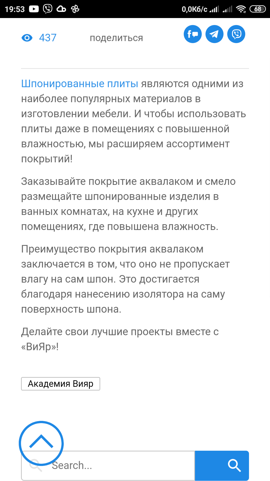

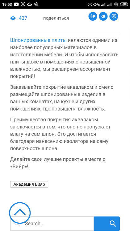

А может плюнуть на влагостойкий ДСП, сделать из обычного и закатать аквалаком?
Screenshot_2020-12-02-19-53-02-425_com.android.chrome.thumb.png.8faa14d66c87436f8a7e82801b7759f7.png
Заходите на сайт, вібираете магазин и нажимаете скачать
