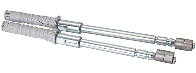

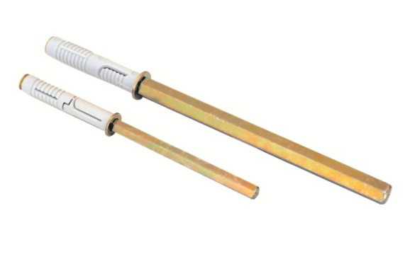

Крепить: скрытый крепеж в стену.
1. Есть особенности или брать любой?
2. Какой шаг?
Крепить: пластины стальные сверху со стороны шкафов.
По 2 пластины с каждой стороны по 50 мм нахлёста сверху на шкафчики и полку и на саморезы?
Крепить: рафиксы.
А если шкафчики уже навешаны?
Тогда уголки надо ставить или консоли.
О каких уголках и консолях идёт речь?
2. Какой шаг?
Лучше брать крепеж с несколькими точками крепления. Обратитесь на МТ Вам там все расскажут.
Шаг не скажу, нужен расчёт конструктора.
Как вариант.
Можно перевесить.

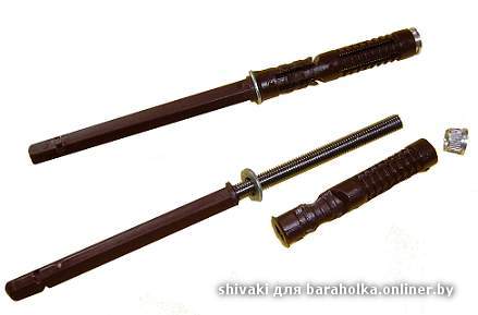

См. на фото
И 16 и 18 прогнется 100%. Тогда уголки надо ставить или консоли. Скрытый крепеж на фото.
А делаете ли необходимые отверстия и фрезеровку в ДСП для данных креплений? Тоже хочу полочки на таких креплениях, и даже крепления есть))).
Думаю, на полку в 160 см одного скрытого крепежа по центру будет вполне достаточно, так как в шкафчиках и тумбочках полки по 80 см не прогибаются даже под солидной нагрузкой.

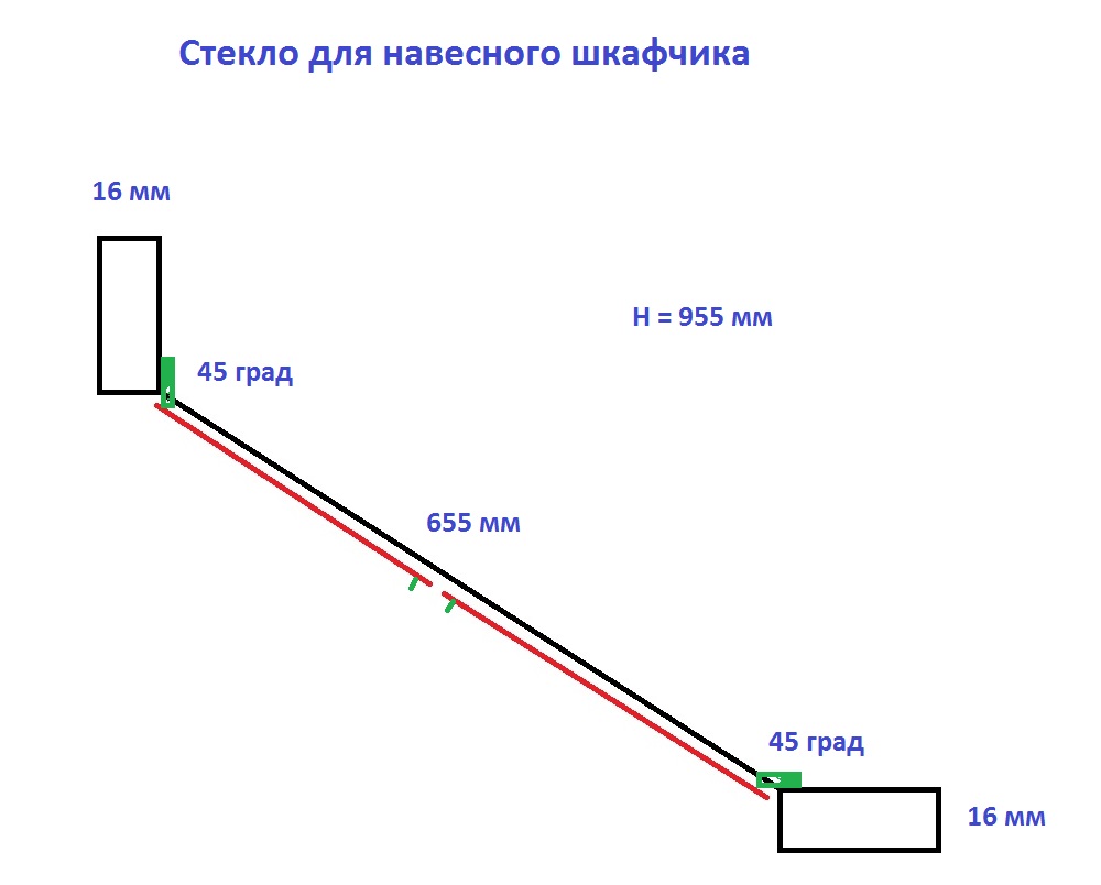

Прошу помощи: нужна спецификация заказа на бюджетный вариант стеклянных дверец с 2 петлями и 1 ручкой на каждой для углового навесного кухонного шкафчика высотой 955 мм (рисунок шкафчика прилагается). Сколько это может стоить?
Бюджетный вариант это вот такие петли viyar.kiev.ua/products/1740/ , а вот описание www.mdm-complect.ru/catalogue/detail.php?BID=22&GID=1048&ID=136935&sphrase_id=1238109 , чтобы рассчитать размеры стекла.
Отличный вариант. Проблема в одном: у меня передние края всех четырёх полок (нижняя, 2 средние и верхняя) в одной плоскости. Средние полки съёмные, так что придётся их передние края обрезать на 10-15 мм. Не нашёл программы или формулы для расчёта размеров 2 стёкол в проём 923х655 мм (высота х ширина).
Да собственно формул там нет, высота=проём -8 мм., а ширина проём делить на 2 и минус 4 мм. с каждой двери , это я примерно помню, может кто знает точнее,напишет.
Т.е., между стенкой и стеклом зазор 2 мм, а между двумя стёклами зазор 4 мм? Может достаточно от ширины проёма отминусовать 5 мм на три зазора и разделить на два стекла?
