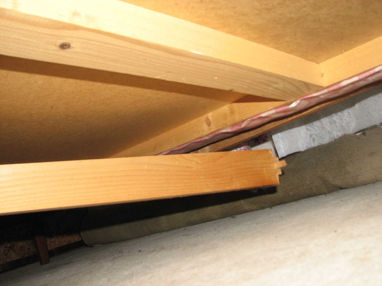

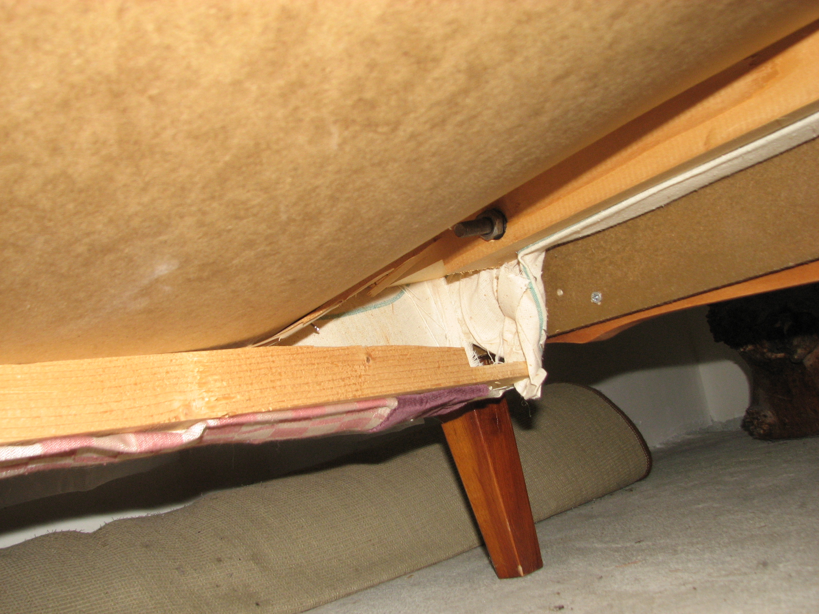

Диван-книжка. Что делать?
Ох и диван...соберите денег на новый будет меньше мороки...
По делу если есть металическая планка перфорированя возьмите и скрутите это все дело на саморезы..на первое время должно хватить...может мухи есть для гипоскартонных профилей..тоже можно применить
Чем он Вам не нравится? Диван периода позднего развитого социализма или раннего дикого капитализма. Уголок стоял на складе ...надцать лет и достался мне за гроши. Вид презентабельный. :)
Размеры планок и саморезов?
Мне бы подольше.
Достанем всё, только бы реанимировать.
Ну по поводу планок и саморезов вам виднее, ширину и толщину соединяющихся деталей вам легче замерять....думаю 25х4.5 саморезов будет более чем достаточно в такую дубину. Единственный нюанс может давать скрип.
Не хотел обидеть ваш диван...сам спал на подобном...думаю даже в худщем состоянии моя спина мне это до сих пор простить не может.
