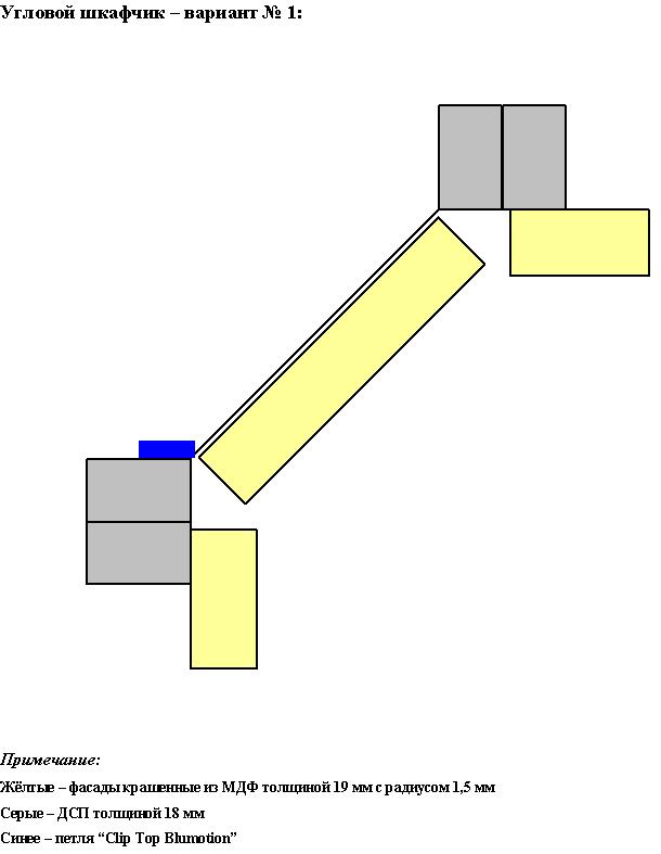

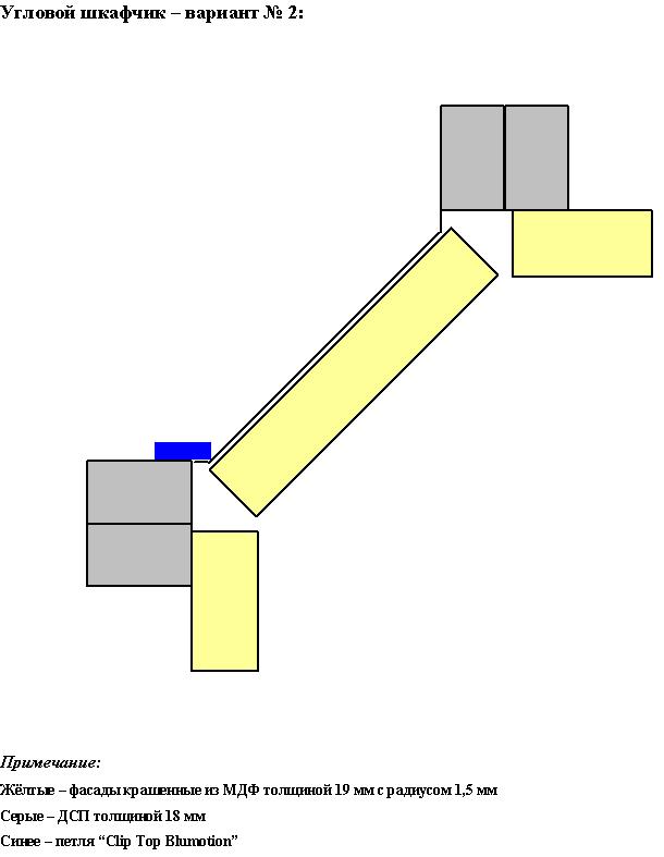

Игорь&Ира Опубліковано: 10 лютого 2014 Поділитись Опубліковано: 10 лютого 2014 При изготовлении угловой кухни возникла проблема: фасад углового шкафчика оказался несколько утопленным по сравнению с соседними, а щели вокруг него значительно большими (рисунок №1). Какой выход из положения? Было предложение (рисунок №2): 1) выдвинуть фасад углового шкафчика вперёд, 2) переставить петли вперёд, 3) при необходимости пересверлить присадки, 4) сузить полки, верх и низ шкафчика, после чего выдвинуть их вперёд до упора в фасад. Посилання на коментар Поділитися на інших сайтах More sharing options...
namisha Опубліковано: 10 лютого 2014 Поділитись Опубліковано: 10 лютого 2014 При изготовлении угловой кухни возникла проблема: фасад углового шкафчика оказался несколько утопленным по сравнению с соседними, а щели вокруг него значительно большими (рисунок №1). Какой выход из положения? Было предложение (рисунок №2): 1) выдвинуть фасад углового шкафчика вперёд, 2) переставить петли вперёд, 3) при необходимости пересверлить присадки, 4) сузить полки, верх и низ шкафчика, после чего выдвинуть их вперёд до упора в фасад. Я всего лишь теоретик, но вот блумовская петля накладная 45 градусов + силиконовый отбойник или демпфер вроде как позволяют вынести фасад вперед. 1 Посилання на коментар Поділитися на інших сайтах More sharing options...
Игорь&Ира Опубліковано: 10 лютого 2014 Поділитись Опубліковано: 10 лютого 2014 Я всего лишь теоретик, но вот блумовская петля накладная 45 градусов + силиконовый отбойник или демпфер вроде как позволяют вынести фасад вперед. Даже не знаю кого больше благодарить, "Blum" за изобретение или Вас за подсказку? :rolleyes: Может ещё что-то подскажите из теории: присадки диаметром 35 мм были сделаны на расстоянии 5 мм от края фасада (стандартный вариант). При этой схеме они будут в сам раз или надо будет пересверливать? Посилання на коментар Поділитися на інших сайтах More sharing options...
max_13 Опубліковано: 11 лютого 2014 Поділитись Опубліковано: 11 лютого 2014 Даже не знаю кого больше благодарить, "Blum" за изобретение или Вас за подсказку? :rolleyes: Может ещё что-то подскажите из теории: присадки диаметром 35 мм были сделаны на расстоянии 5 мм от края фасада (стандартный вариант). При этой схеме они будут в сам раз или надо будет пересверливать? А на каких петлях сейчас фасад ? который плохо стал? Посилання на коментар Поділитися на інших сайтах More sharing options...
Игорь&Ира Опубліковано: 11 лютого 2014 Поділитись Опубліковано: 11 лютого 2014 А на каких петлях сейчас фасад ? Clip Top Blumotion. Посилання на коментар Поділитися на інших сайтах More sharing options...
namisha Опубліковано: 11 лютого 2014 Поділитись Опубліковано: 11 лютого 2014 Clip Top Blumotion. Какая именно? Полунакладная или накладная? Пересверливать фасады, думаю, не нужно А вот присадку плеча петли - возможно, но тут я не подскажу ) Посилання на коментар Поділитися на інших сайтах More sharing options...
Игорь&Ира Опубліковано: 11 лютого 2014 Поділитись Опубліковано: 11 лютого 2014 Какая именно? Полунакладная или накладная? Я не силён в матиматике, выкладываю фрагмент чека на 2 позиции (что-то на угловой шкаф, что-то на угловую тумбу): Петля "Clip top Blumotion" под фальшпанель накладная 180 (код: 79B9550) Петля "Clip top Blumotion" для ДСП угловая полунакладная 45 (код: 79B9658) Пересверливать фасады, думаю, не нужно А вот присадку плеча петли - возможно, но тут я не подскажу ) У меня присадки - изнутри фасадов. Посилання на коментар Поділитися на інших сайтах More sharing options...
namisha Опубліковано: 11 лютого 2014 Поділитись Опубліковано: 11 лютого 2014 Я не силён в матиматике, выкладываю фрагмент чека на 2 позиции (что-то на угловой шкаф, что-то на угловую тумбу): Петля "Clip top Blumotion" под фальшпанель накладная 180 (код: 79B9550) Петля "Clip top Blumotion" для ДСП угловая полунакладная 45 (код: 79B9658) У меня присадки - изнутри фасадов. Ни одна из этих не подходит ля той картинки, что я выкладывала. Первая - скорее всего для мойки. Вторая - отлично подойдет на угловой шкаф, а вот на пентагоне даст такой результат как вы получили - углубленный фасад. Нужна Clip top Blumotion 45 градусов накладная (II) Про присадку имела в виду на стенке шкафчика, куда крепится плечо (лапка) петли. 1 Посилання на коментар Поділитися на інших сайтах More sharing options...
Игорь&Ира Опубліковано: 11 лютого 2014 Поділитись Опубліковано: 11 лютого 2014 Нужна Clip top Blumotion 45 градусов накладная (II) Pls, укажите каталожный код. Про присадку имела в виду на стенке шкафчика, куда крепится плечо (лапка) петли. Там без присадки: шурупами к стенке. Посилання на коментар Поділитися на інших сайтах More sharing options...
namisha Опубліковано: 11 лютого 2014 Поділитись Опубліковано: 11 лютого 2014 Pls, укажите каталожный код. Там без присадки: шурупами к стенке. Петля CLIP top +45° накладная с доводчиком BLUMOTION 79В3558 ну вот дырки от шурупов я громко и назвала присадкой :D 1 Посилання на коментар Поділитися на інших сайтах More sharing options...
