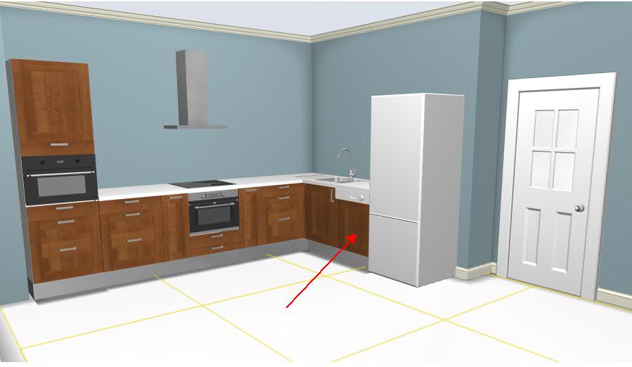

Возникли проблемы с встраиванием посудомойки, если она стоит между двумя модулями, на которых лежит столешница, то для неё просто оставляют проем в 60 см и навешивают фасад, т.е. даже никакой тумбы не делают. А что делать, если встраиваемая посудомойка стоит как последний модуль да ещё и не у стены?
На рисунке как планировалось установить.
При этом если использовать сбоку какую либо стойку, то стандартный фасад шириной 597, не закроет кромку стойки...
Возьмите кусок столешницы и поставьте его пластиком к холодильнику и внакладку к фасаду ПММ. Глубину куска вырежьте на 20 мм меньше основной столешницы, например, 650-20=630. Но у вас, скорее всего, 600-20=580.
Была у меня такая мысль. Но только мы думаем про столешницу из искусственного камня. И в таком случае получается такой кусок в районе ~300$, и при этом за холодильником его будет, мягко скажем, слабо видно. Кроме того как его закрепить - к столешнице и стене (в полу трубы отопления)?

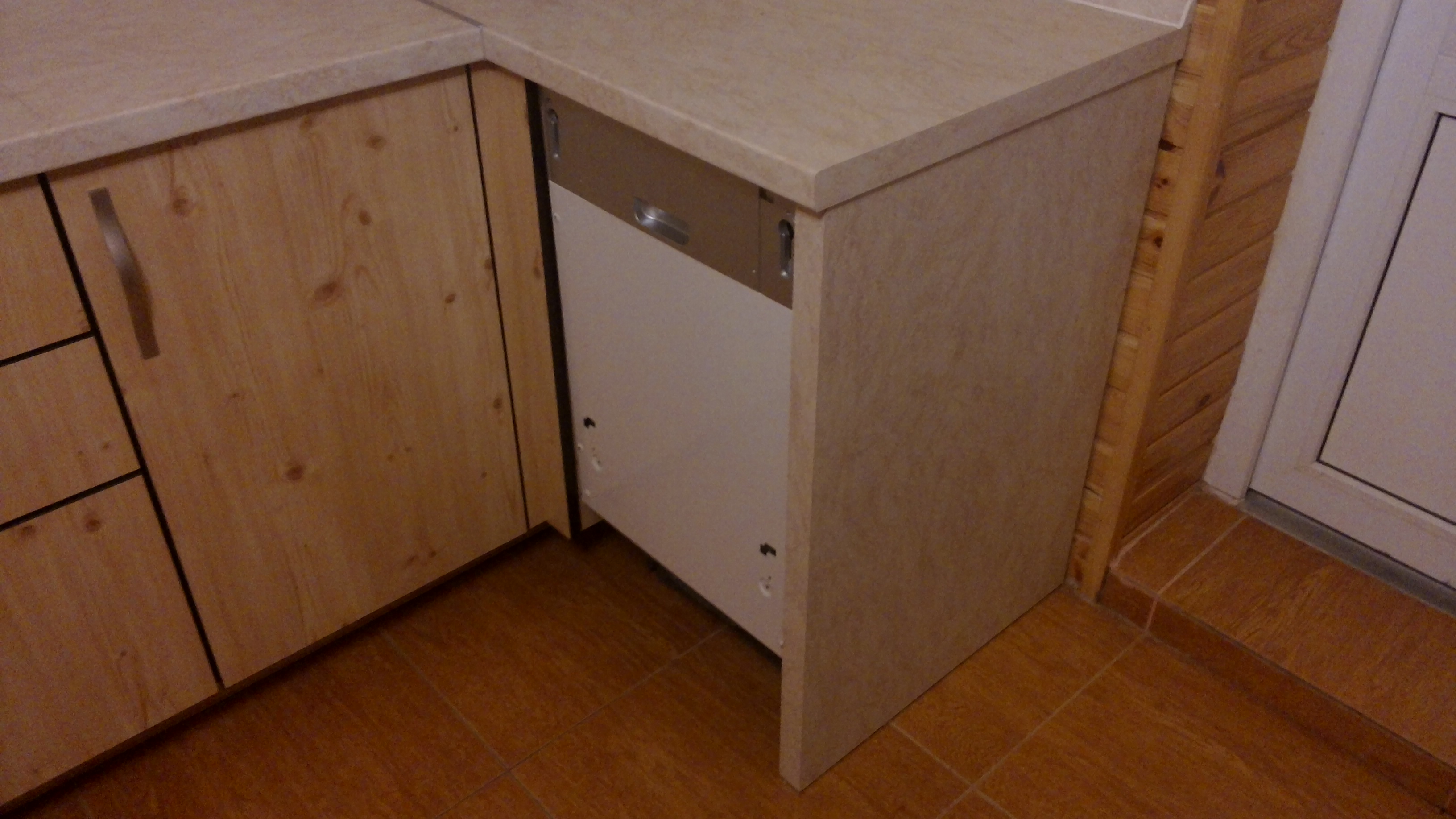

сделайте по такому принципу из материала фасадов
Меня смущает, что он будет на полу стоять и будет видна боковая кромка. Т.е. если вода будет на полу - могут быть проблемы. Реально ли поставить 18мм фасад на ножки и будет ли это смотреться?
Ну, в данном случае боковина под фасад - смотрится хорошо, т.к. очень подходит по стилю. А насколько это практично? В случае воды на полу - цоколь отстегнул и убрал - а боковина может и намокнуть.
Кстати ещё один вариант, как на этой фотке, сделать нишу для холодильника. Но у меня холодильник уже куплен и он не встраиваемый, а честно говоря обычный холодильник в нише смотрится не очень гармонично...
Ну просто проблема на проблеме. При Ваших опасениях искусственный камень лучше, чем фасадная часть. Пусть мастер возьмет влагостойкую фанеру и обошьет камнем только те стороны, которые видно, то есть 100 мм справа от торца, торец и 100 мм слева от торца. Первую часть решили. Теперь пусть мастер обошьет камнем нижний торец и от него вверх по 100 мм со стороны ПММ и со стороны холодильника. Такие кусочки всегда остаются при изготовлении столешницы,потому что размер листа 3680*760 мм. Вторую часть тоже решили. Осталось только закрепить. Начинаем. На нижний торец клеим двусторонний скотч или льем жидкие гвозди. Верхний торец крепим к основной столешнице через шканты, минификсы и т.д. Вариантов масса. Поскольку ПММ не имеет вибрации, как стиральная машина, то и конструкцию ПММ не расшатает. Змінено користувачем mest_3844
Сбоку можно поставить фасад, снизу подложить двойную войлочную подкладку - и ничего у вас не замокнет

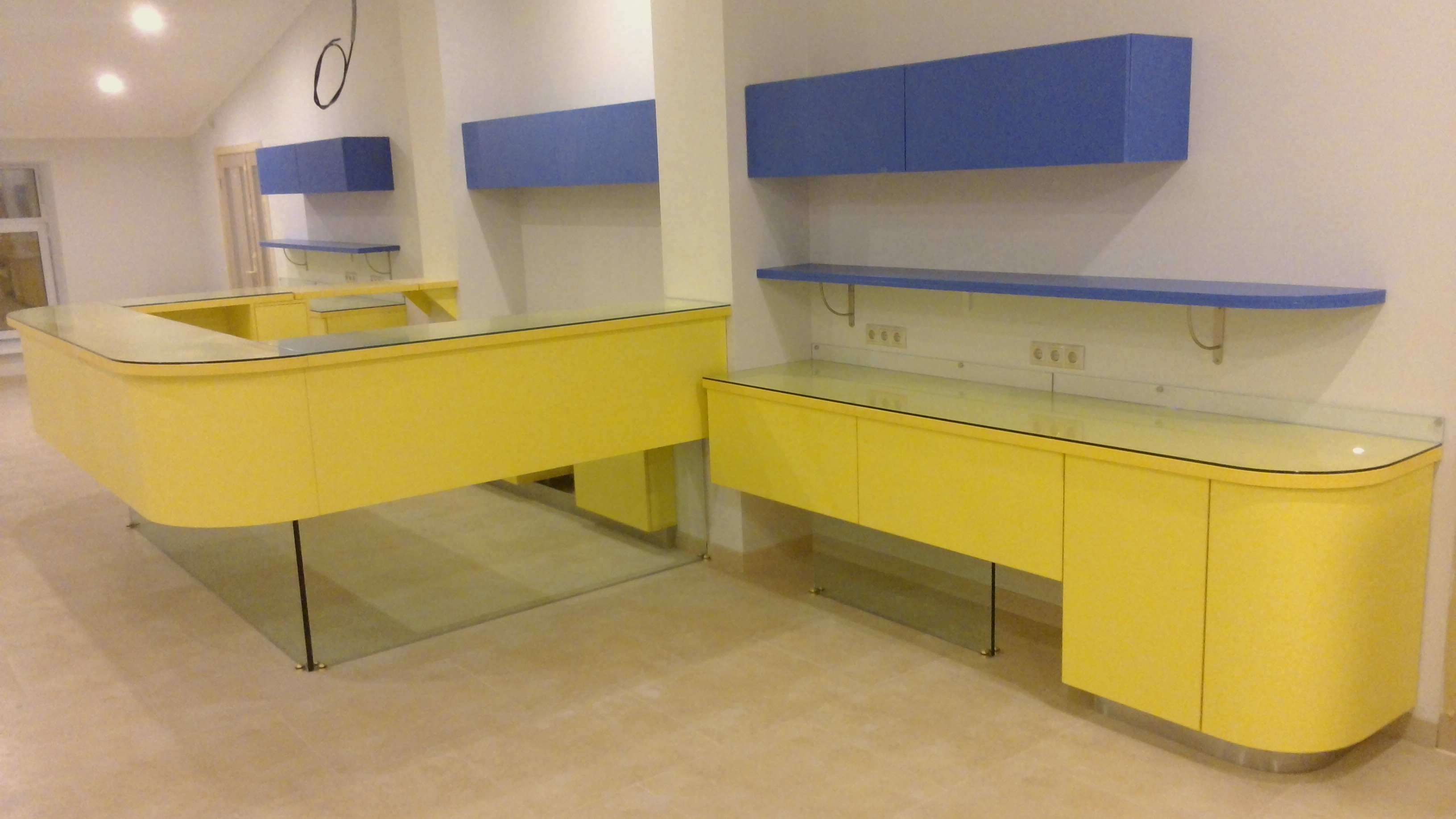

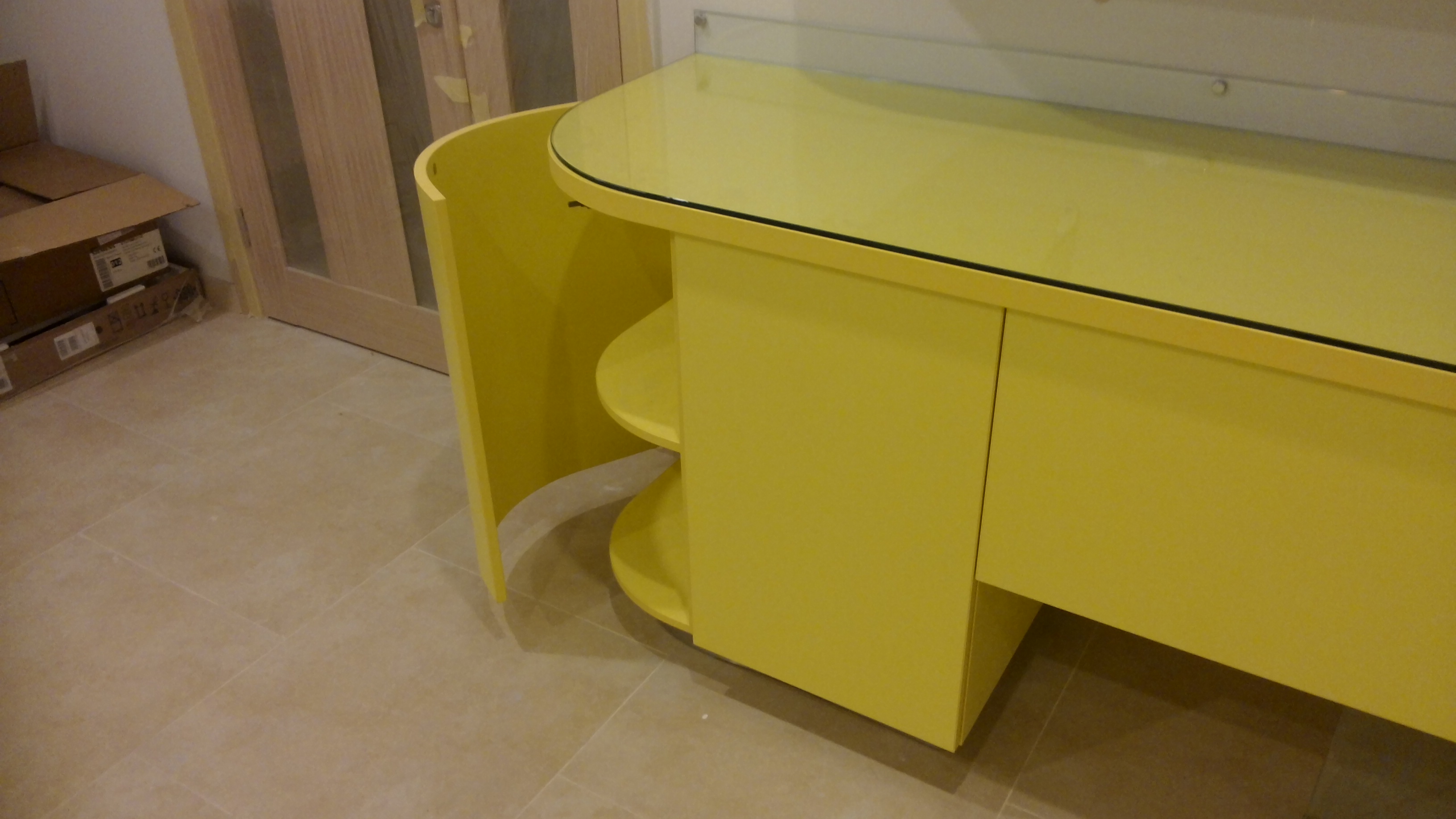

Материал в данном вопросе вторичен. Первый вопрос: это пленочный или крашеный или шпонированный фасад? Второй вопрос - радиус фасада? Любой радиус сделают на Решотке. Но только шпон и краска. Под пленку у Вияра только стандартные радиусы. ДСП гнет Технорс. На самом деле согнут МДФ, а от вас потребуется две детали из ДСП для снятия пластика. Таким образом, вся мебель будет изготовлена из ДСП, в том числе и гнутый фасад. Вот пример, ДСП Egger, цвет Солнечный желтый. "Согнут" фасад и радиусная деталь на центральной барной стойке.

С учетом того что в нашей стране на потоке радиусные заготовки делает только одна фирма (которая по всей стране их продает, монополист однако, а заготовки часто гуляют по размерам), а остальные клеят их самостоятельно по чуть-чуть для собственных нужд, их идеальных не бывает!
Поэтому сначала мы заказываем фасады, потом их получаем, меряем радиус и хорду! И уже имея данные по фасаду мы можем смело заказывать порезку полок... ;)
Потому заказ на радиусный элемент у Вашей фирмы по срокам вдвое-втрое дольше чем на остальные элементы и сам радиус намного дороже?
Кстати, подмечу - качество ужасное. даже если не затрагивать геометрию.
Я не помню, конечно, наш разговор годичной давности, но ДСП мы гнем постоянно. А радиусные элементы мы заказываем в компании, которая делает их очень точно. Таким образом, мы не ждем фасадов, чтобы резать ДСП. У нас все совпадает.
Ну не предложили мне такого, хотя моя жена хотела.
Стечение обстоятельств... Очень долго обьяснять почему так получилось, но виновные уже давно наказаны! :x
По поводу сроков - поспрашивайте на других фирмах... Месяц в радиусных фасадах ламинированных пластиком у всех, а иногда и полтора... А цена на тот момент у нас была одна из самых низких на рынке! ;)
Возможно, но недостатки именно радиусного фасада (а именно - кромка приклеена суперпохабно, не то, что клей, а щель между этой кромкой и фасадной частью, могу выложить фото) на данный момент не устранены.

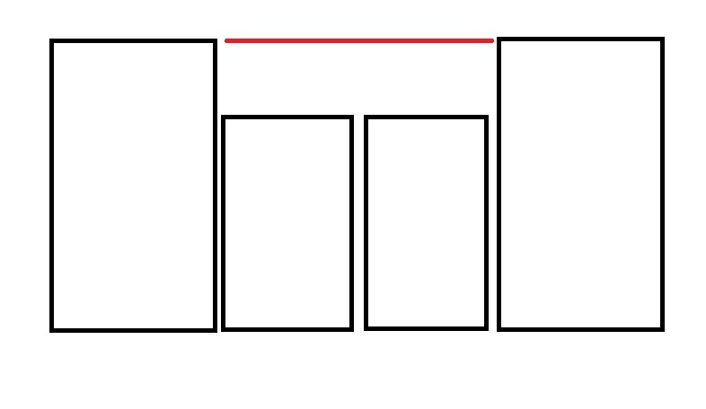

Хочу сделать полку 1600х270 мм (обозначена красным), как на рисунке.
Вопросы:
1. Какая толщина полки достаточна, если не будет нагрузки?
2. Как закрепить полку между боковыми шкафчиками?
Вопросы:
Я бы делал 50-100 мм.
Крепить: скрытый крепеж в стену + пластины стальные сверху со стороны шкафов и/или рафиксы.
Речь идёт о толщине полки из ДСП: 16 или 18 мм?
Как именно?
