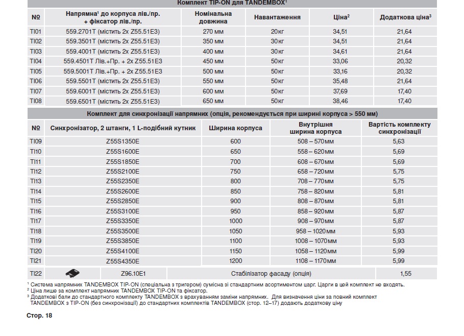

Підкажіть по блюму. Прийшов до дилера купити напрямні під TIP-ON.
Каталожний номер 559.5001Т. В каталозі написано ніби в цей комплект має входити пара напрямних і пара фіксаторів , та і програма Dynalog видала тільки цей номерок, фіксатори окремо не видала.
Сформували рахунок:
Направляюча тандембокса під ТІП-ОН 500мм 50кг 559.5001T K R+L V1 ZN
Фіксатор тандембокса під ТІП-ОН Л 50кг Z55.51E3 VERR L V50R737
Фіксатор тандембокса під ТІП-ОН П 50кг Z55.51E3 VERR R V50R737
ну там ще багато було позицій, видалось трохи дорогувато загальна сума але я не вникав особо, залишив аванс та й пішов, в понеділок маю забрати. Але вдома рішив розібратися.
Суть питання чи в цю першу позицію 559.5001Т мають вже входити фіксатори і менеджер помилилася чи їх таки треба докупляти окремо ?
Наприклад звичайні напрямні тандембокс ліва+права в районі 150 грн.
А під tipon напрямні майже 400 грн , так ще й фіксатори по 70 грн. якось воно получається дорожче чим Legrabox з blumotion. і от я шось замислився.
Доречі щупав Legrabox в дилера. Вещь ))
Тандембокс на фоні нього виглядає як якийсь китай :) взагалі все безшумно їздить і строгий квадратний дизайн царг (а не під кутом як в тандембокса), місця в ящику більше. але і ціна відсотків на 40% більша :o
Они идут в комплекте (т.е. без них никак) но выписываются отдельно.
Добавлено через 2 минуты
Фабрики предпочитают вкладное, так как оптимальнее раскрой и присадка.
Вот это и есть причина.
а яка ціна має бути на сьогодні (2 напрямні + 2 фіксатора щоб на руки отримати) ? в роздріб скажімо рекомендована виробником на 2014 рік ?
маю ще такий прайс блюма але це 2012 рік
там пише ціна 33 євро, і явно вказано що включено 2 фіксатора в ту ціну.
або 20 євро доплатити до звичайного комплекта blumotion і получити комплект тіпон, а в мому випадку доплата складає біля 30 євро :unknown:
порівнював ще на сайті черкаського дилера комплект (напрямні + 2 фіксатора) получається без скидок 140*2 + 85*2 = 450 грн.
А в мене 530, притому що на інші позиції ціни чуть кращі і приблизно відповідають роздрібному прайсу блюма за 2012 рік. тільки з tip-on якась і незрозуміла різниця :unknown:
Брав напрямні "Hettich" для тандема, так менеджер зразу запитав, чи потрібні фіксатори і виписав окремими позиціями праві та ліві.
hettich то інша фірма.. там свої правила..
по блюму вже все розізнав на promebelclub.
таки менеджер помилилась. ті фіксатори мають бути в комплекті 559.5001T за ті 390 грн. по інфі людей які брали в того ж самого дилера ті самі позиції.

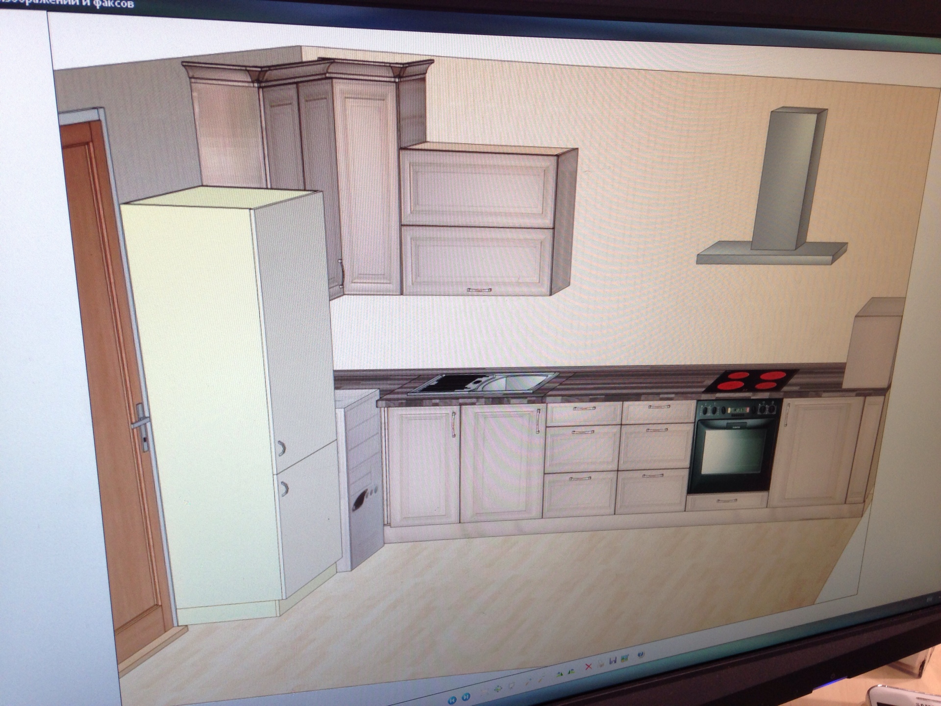

А вот такой вариант покритикуйте, пожалуйста.
Верх совершенно не понятен. Такое впечатление, как будто не все шкафчики еще успели повесить.
Критикую:
1. Верх совершенно не годится: сиротские шкафчики в углу.
2. Диссонанс между огромным вертикальным шкафчиком и маленьким горизонтальным.
3. Нет гармонии между тумбочками с открывающимися дверцами и тумбочками с выдвижными ящиками.
4. Необходимо объединить по горизонтали выдвижные ящики между мойкой и плитой.
5. Не смотрится узкая секция справа от тумбочек.
6. Я бы добавил шкафчик над холодильником.
7. Советую сделать карго.

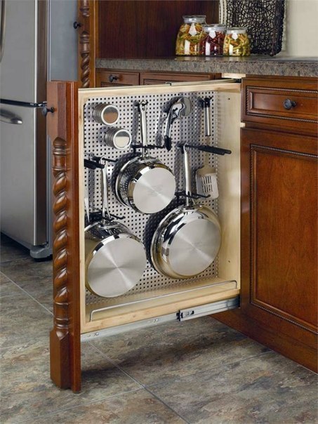

Очень нужен хэлп :beer: Подскажите куда поехать с кухонщиком чтобы купить вот такую систему или все что для нее нужно:
Думаю, что в продаже, я лично, такого не видел, готового. А сделать похожее наверное можно, надо только найти кто возьмется и чтобы сделали нормально, чтобы крючечки аккуратные и чтобы их можно было в любую дырочку вставить, а не крючки для одежды прикрученные к ДСП(кстати идея :) )
Что-то похожее имеется под домашний инструмент возле столов слесарей-сантехников.
Никаких сложностей. Покупаете перфорированный лист (часто используют для торгового оборудования) и крючки там же. Заказываете покраску в любой цвет по RAL. Аккуратно крепите в конструкцию мебельщика саморезами по краям.
