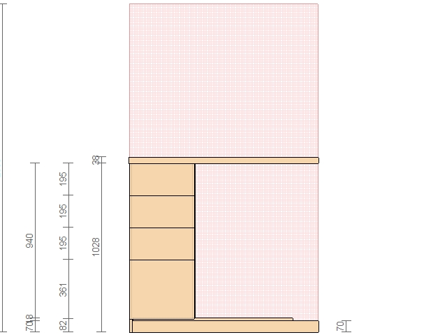

Нужен чертёж комода с размерами фасадов и зазорами между ними.

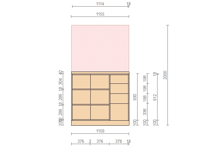

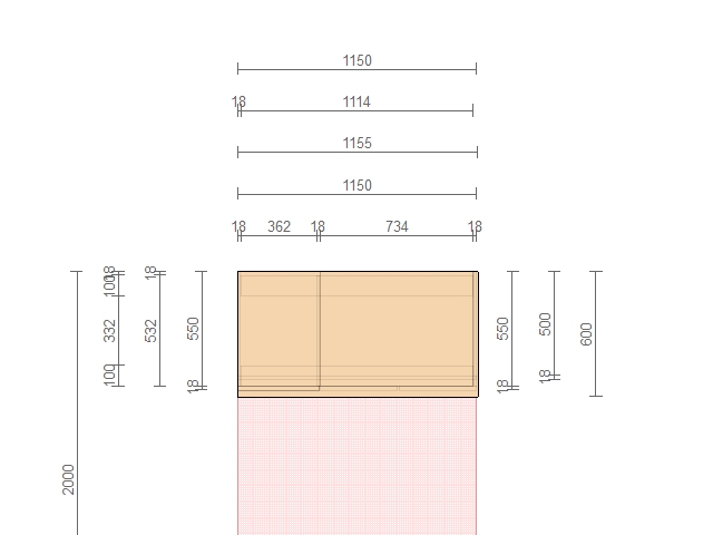

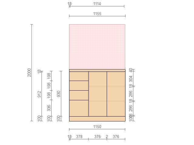

Спасибо за помощь, но у меня чертежа нет, у меня только картинка из про100, которую я сбрасівал когда просил сделать комод. Хотя исполнитель с форума, и если захочет то покажет чертежи. И какие чертежи надо затребовать у исполнителя?

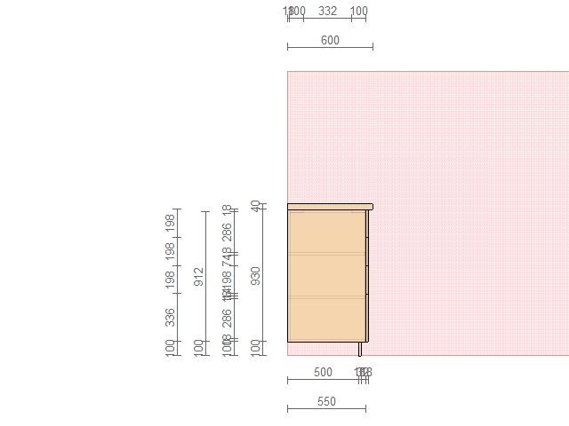

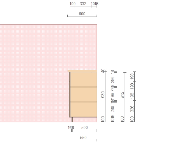

Вот реальніе размері с уч'том размеров готовіх фасадов и внутренних размеров комода в части ящиков.
Немного мало на зазоры.Ну,допустим,можно нижний фасад установить не по днищу,а немного ниже.
Размечать начинаем с верху боковины.Отмеряем 197мм(195+2),ставим метку,дальше ещё 2 раза по 197 и наконец 363.Эти отметки показывают расположение низа фасадов.Теперь от каждой метки вверх отмеряем 35-37мм о под угольник проводим линию в которую будем закручивать саморезы при креплении направляющих.
