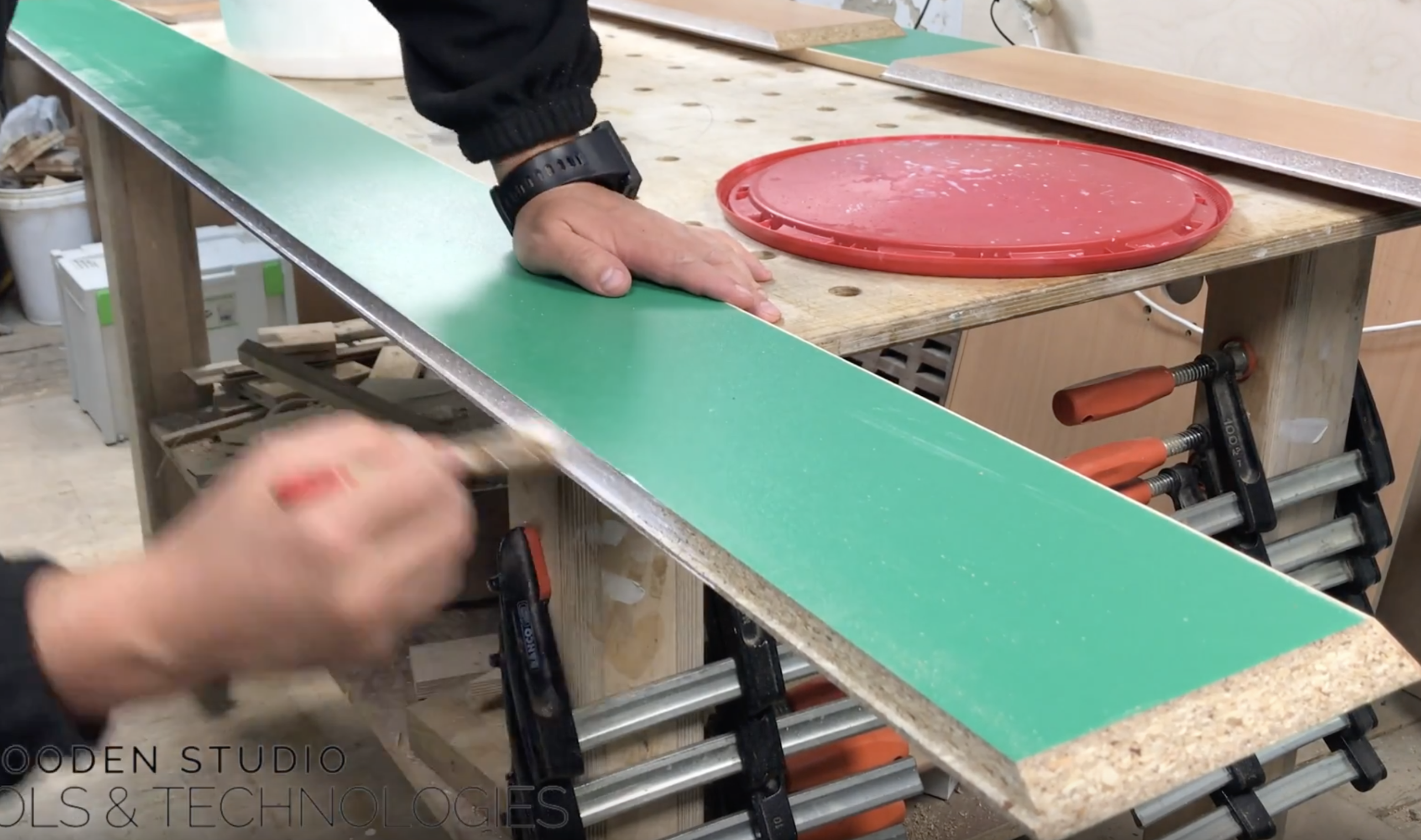

Як кажуть, важлива не буква закону, а дух закону). Тобто, для чого ГОСТ вимагає закривати торці? Для того, щоб мінімізувати випари формальдегіду. З цією ж ціллю забороняє використовувати ДСП класу Е2 для виготовлення дитячих меблів, так як в цій категорії формальдегід значно перевищує певну норму... З цього можна зробити висновок - якщо є технічна можливість закрити відкриті ділянки ДСП, то це потрібно зробити. Тому відповідь на Ваше питання: якщо задня стінка в четверть, то ділянка заднього торця плити, яка не перекривається задньою стінкою має бути заклеєною кромкою. Хоча би меламінкою. Ми це робимо наступним чином - спочатку задній торець заклеюємо кромкою, а потім вибираємо четверть

В моїй практиці, навіть перед монтажем задньої стінки, всі відкриті зони обробляються захисним шаром.

Так, ми заклеюємо кромкою всі відкриті торці. Не важливо чи це закриється стіною, чи шафою що стоїть поруч, вирізи під труби, витяжку і так далі. Це, на справді, не сильно затратно для замовника на фоні вартості всього замовлення, але надає на багато привабливішого вигляду ну і дотримання стандартів виготовлення меблів теж важливо

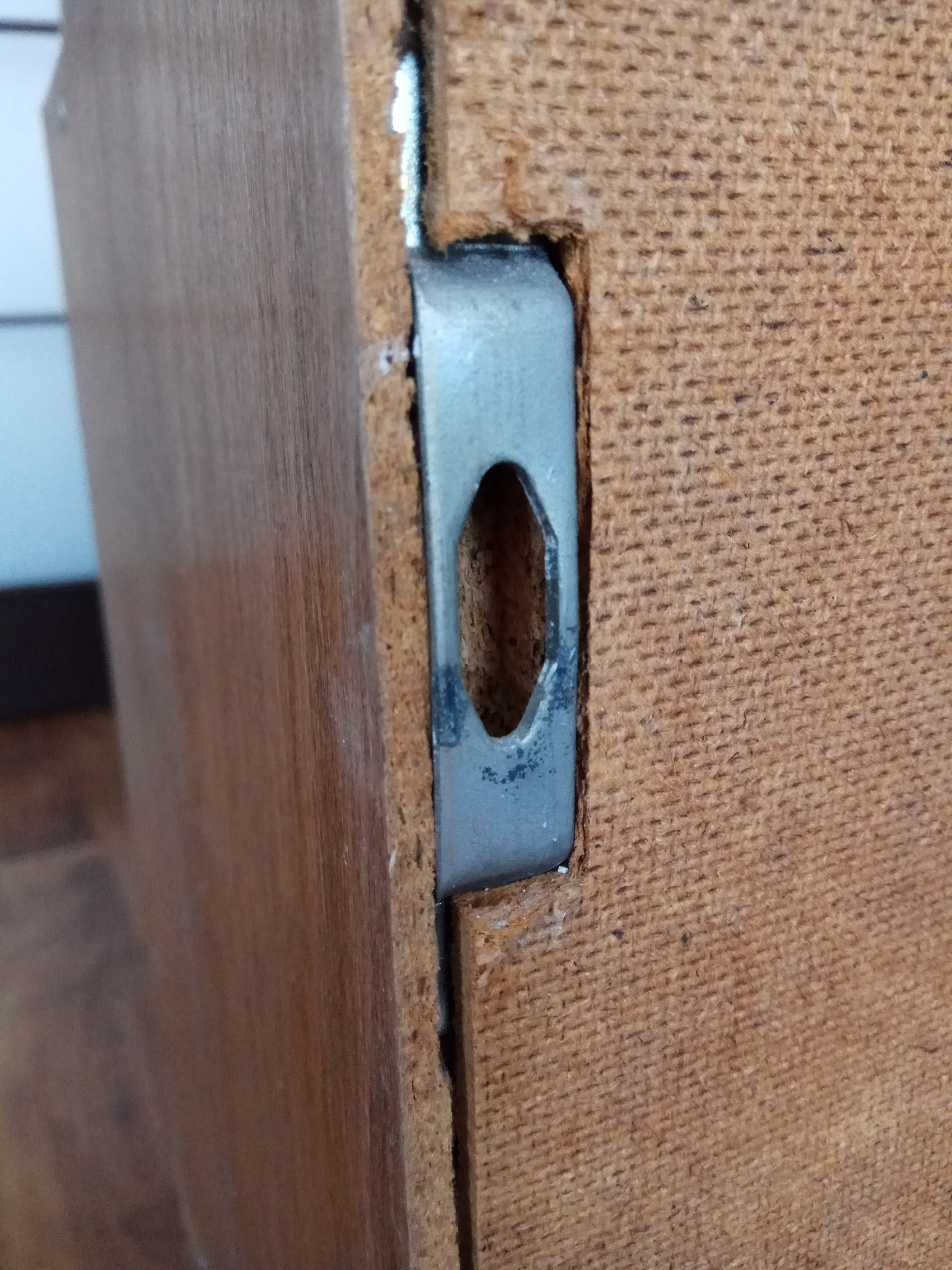

А есть сейчас что-то аналогичное для подвеса полки из ДСП 16 мм только без задней стенки из ДВП?
А есть сейчас что-то аналогичное для полки из ДСП 16 мм без задней стенки из ДВП?
Ну таку штуку ще ніхто не відмінив :
images?q=tbn:ANd9GcRJh2FJPpTXFxR0-QObY_Uvn2kDtQEsjrgv7trSSRfCovgwiwqS
Декілька разів використовували такий тримач . Правда для плити 18 мм:
furni.com.ua/furnitura/kriplennya/polytsetrymachi/polytsetrymach_vriznyy_10kh145_mm/

Це не зовсім те про що питали.
Те, про що питали, має більш ретельне сполучення із конструктивом в цілому.
А ця на 2 саомрізи в торець - слабенька.

На моєму фото був виріб початку 90-х. Не факт, що зараз таке виробляють. Тому буду вдячний за будь-яку пораду. Особливо, якщо це можна замовити через Віяр або зробити власноруч. До речі, повне навантаження на два підвіси буде 3-5 кг.

Все залежить від призначення. Якщо потрібно навісити полички типу книжкових, то вказані кріпленні справляються с цим завданням повністю. В тому числі і та що на 2 саморізи в торець. Залежить багато від того, які саморізи застосовувати. Якщо 4х16, то так, великого навантаження така поличка не витримає. Або якщо цей навіс встановити дуже близько біля верхнього торця боковинок. Тоді саморіз може розколоти ДСП. Оптимально - сантиметрів 10 від верху. Саморізи 4х40, попередньо засверливши свердлом діаметром 2,5 мм. Бажано зробити заглиблення в торці плити на товщину навіса (2-3 мм). Це забезпечить щільне прилягання полички до стіни і зменшується навантаження на вирив саморізів. Книжкова поличка середніх розмірів повішена на два таких навіси витримує кілограм 20. В мене дома шафа з дверцятами розміром 600х700х300 (ВШГ) на двух таких навісах, заповнена різними речами, висить уже років 10

Це ж на фото чеська книжкова полиця? Такі були дуже популярні десь с початку 70х, я їх колись не менше півсотні зібрав і навісив. :)
Нічого там воєнного в тому навісі немає. Але зроблено технологічно: за рахунок форми у вигляді меандру потрібно лише одне фрезерування в торці боковини і проста висічка в задній стінці.
Звичайний плоский навіс нічим не гірший, і вони бувають різних розмірів. А за потреби штучку-другу можна й самому зробити під свій розмір. Але роботи по встановленню з ними трохи більше.
Саме так. Стоять до цього часу. Правда повідклеювався місцями декор на торцях. Планую закатати меламіном.

2-3 кг на саморіз.
Дякую за розгорнуту відповідь. :good: Прямо як для "чайників".
Якщо ніхто не переб'є, то так і зроблю.

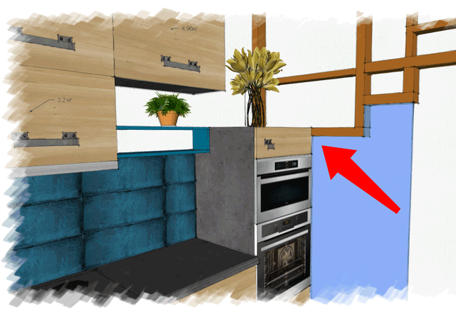

Посоветуйте как оптимально выполнить открывание фасада размером 188x600?
Открывание в сторону рассматривать или при такой малой высоте петли будут расположены слишком близко?
Если открывать вверх то какая фурнитура даст возможность открывания на угол как на картинке?
Бюджетно:
viyar.ua/catalog/edinichnaya_furnitura_duo_3667_bez_krepleniy_tsamak_nikelirovannyy/
По богатому:
www.blum.com/ua/ru/products/liftsystems/aventos-hk-s/programme/
