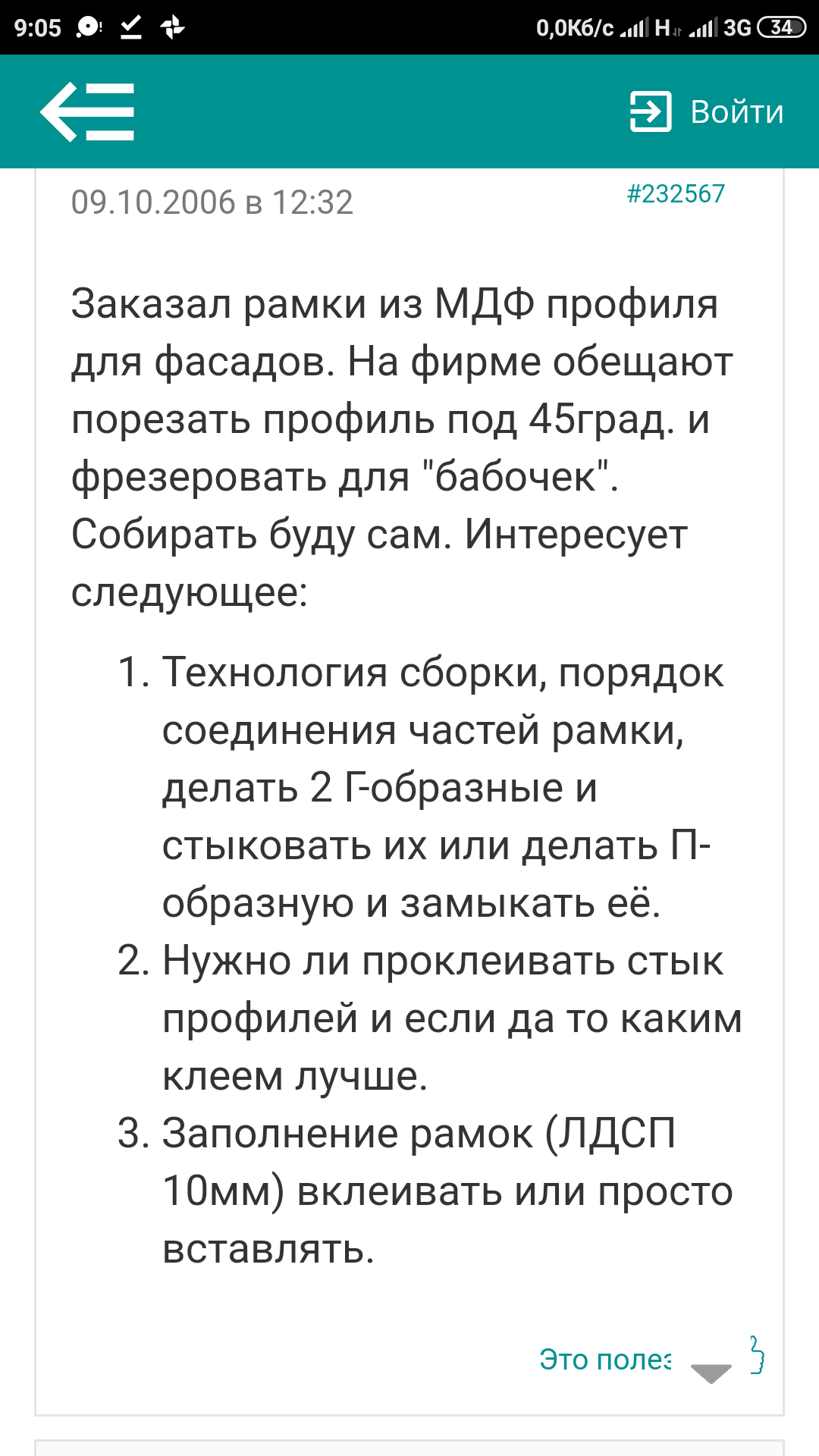

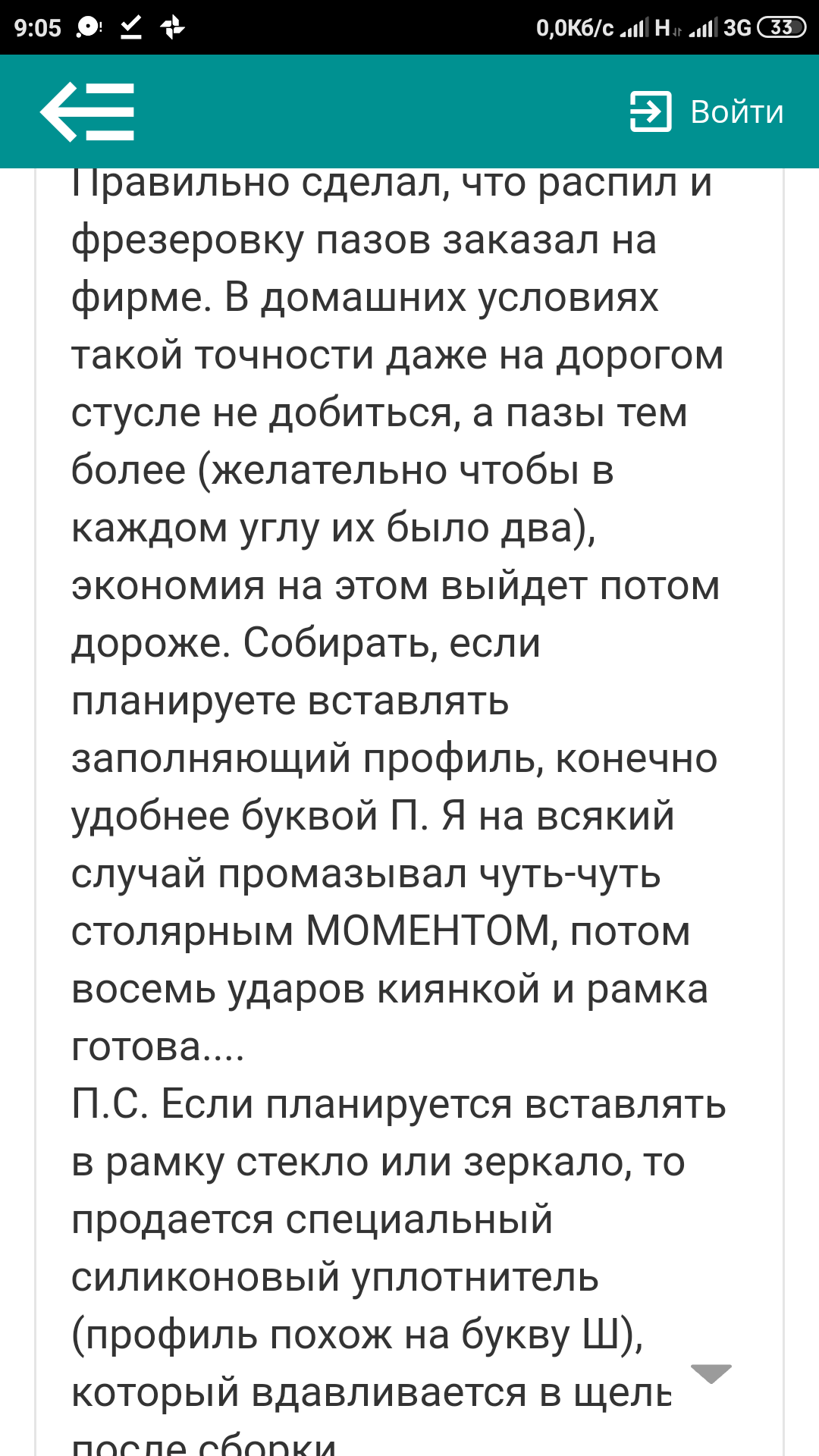

Для зеркала заказал рамку из профиля МДФ от AGT. Получил заготовки: фрагменты профиля с прирезкой под 45 градусов и посадочными местами под бабочки, а также сами бабочки.
Какие мои действия? Надо ли садить на клей? Можно на ПВА? Можно смазать зарезы клеем и сразу сплотить бабочками?
Какие мои действия?
На ПВА можно,но только не канцелярский (ученический).
Лучше т.н.Дракон.
Да,и зеркало нужно сразу вставлять,для чего нужен уплотнитель.
Лучше т.н.Дракон.
Т.е., без клея никак? Я так спрашиваю, потому что только наживил раму по одной бабочке на угол и уже получилось плотно. А если по две и добить до конца - этого без клея будет мало? Нужны ли струбцины при склеивании или достаточно стянуть бабочками?
Добавлено через 2 минуты
На фирме посоветовали сначала все собрать, а уплотнитель заводить на последнем этапе. Кстати, паз 10 мм, зеркало 4,7 мм, а уплотнитель взял 6 мм.
Без клея со временем на бабочках стыки расшатаются и рамка сложится в кучу дров ). Кроме того, клей предотвращает попадание влаги на стыке. То есть, клеем нужно тщательно промазать всю площадь стыка.
Если используете бабочки, струбцины не нужны. Если подрез и фрезеровка под бабочки достаточной точности, то должно сойтись без щелей. На всякий случай, после полной сборки, пока клей не схватился полностью, проверьте диагонали рамки и положите на ровную плоскость что бы проверить не получился ли "пропеллер".
Без клея со временем на бабочках стыки расшатаются и рамка сложится в кучу дров ). Кроме того, клей предотвращает попадание влаги на стыке. То есть, клеем нужно тщательно промазать всю площадь стыка..
Пойдет "Момент столяр экспресс"?
Добавлено через 3 минуты
Заготовки делали на производстве AGT.
Перед склеиванием вставлю зеркало точно в размер (диагонали), после склеивания положу на пол (плоскость).
До начала хочу зафрезеровать под петли.
Не знаю, не пользовался таким. Важно что бы он не схватывался сразу, потому что при сборке на бабочки может быть небольшое смещение профиля относительно друг друга (пару десяток миллиметра) и возникнет необходимость выровнять с помощью деревянного бруска и молоточка.
Зеркало обычно вырезается на 1-2 мм меньше периметра места для вставки. Уплотнитель вставляется ПОСЛЕ сборки рамки. По этому, по зеркалу Вы диагональ не выставите. Только собрав рамку, или угольником, который имеет достаточно большое плечо, смотрите углы, или рулеткой проверяете диагональ.
Не просто положить, а проверить прилегает ли к плоскости рамка всеми четырьмя углами.
Удобнее, конечно же, под петли фрезеровать в собранном виде так как рамка при этом будет лежать ровненько на плоскости. Если фрезеровать отдельно один элемент рамки, нужно будет надежно закрепить его на столе и обеспечить перпендикулярность плоскости тыльной стороны рамки к оси фрезы.

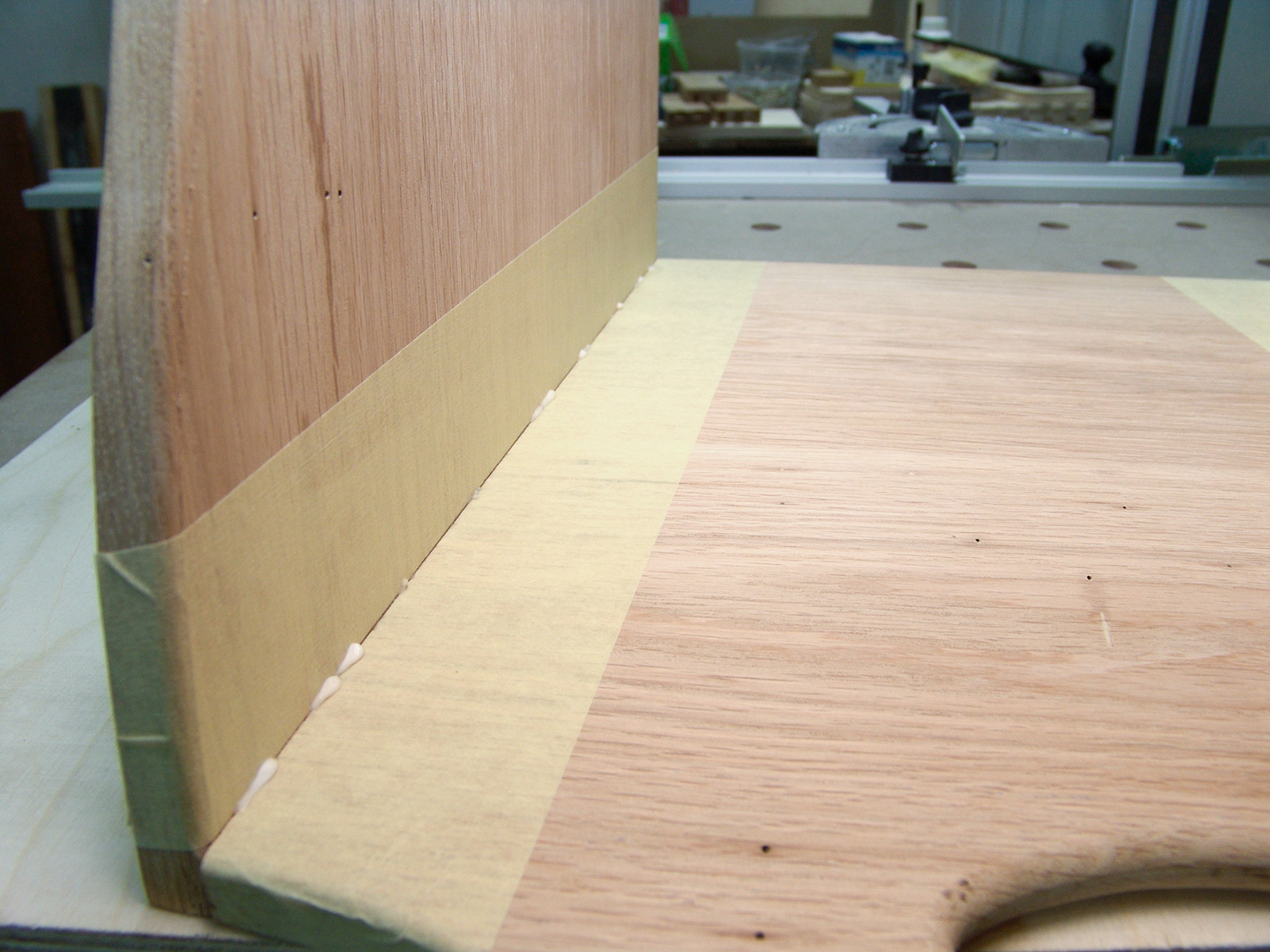

Перед нанесением клея, лицевую сторону в зоне сопряжения двух деталей оклейте малярной лентой, максимально близко к стыку. При склейке клей выйдет на поверхность, но не испачкает детали. Как правило они не должны бояться клея, но есть нюансы.
Не встречал клей, который бы схватывался за пару минут. Но теперь буду знать.
У меня деревянная киянка.
Добавлено через 4 минуты
Менеджеру дал размеры зеркала, а он заказал порезку без припуска. Но, на всякий случай, проверю.
Тогда лучше всего к стеклу: там точно плоскость.
Не знал. Спасибо за подсказку.
Спасибо. Совсем об этом не подумал.
А если проклеить одной полосой ленты, а потом ее разрезать по стыку?
Вот клей,что схватывается за пару секунд после контакта с активатором,но он Вам не нужен.
viyar.ua/catalog/kley_dvukhkomponentnyy_mitrefix_50_gr_200_ml/
Тот же Дракон, что советовали выше или ПВА дисперсионный желательно, но никак не канцелярский .

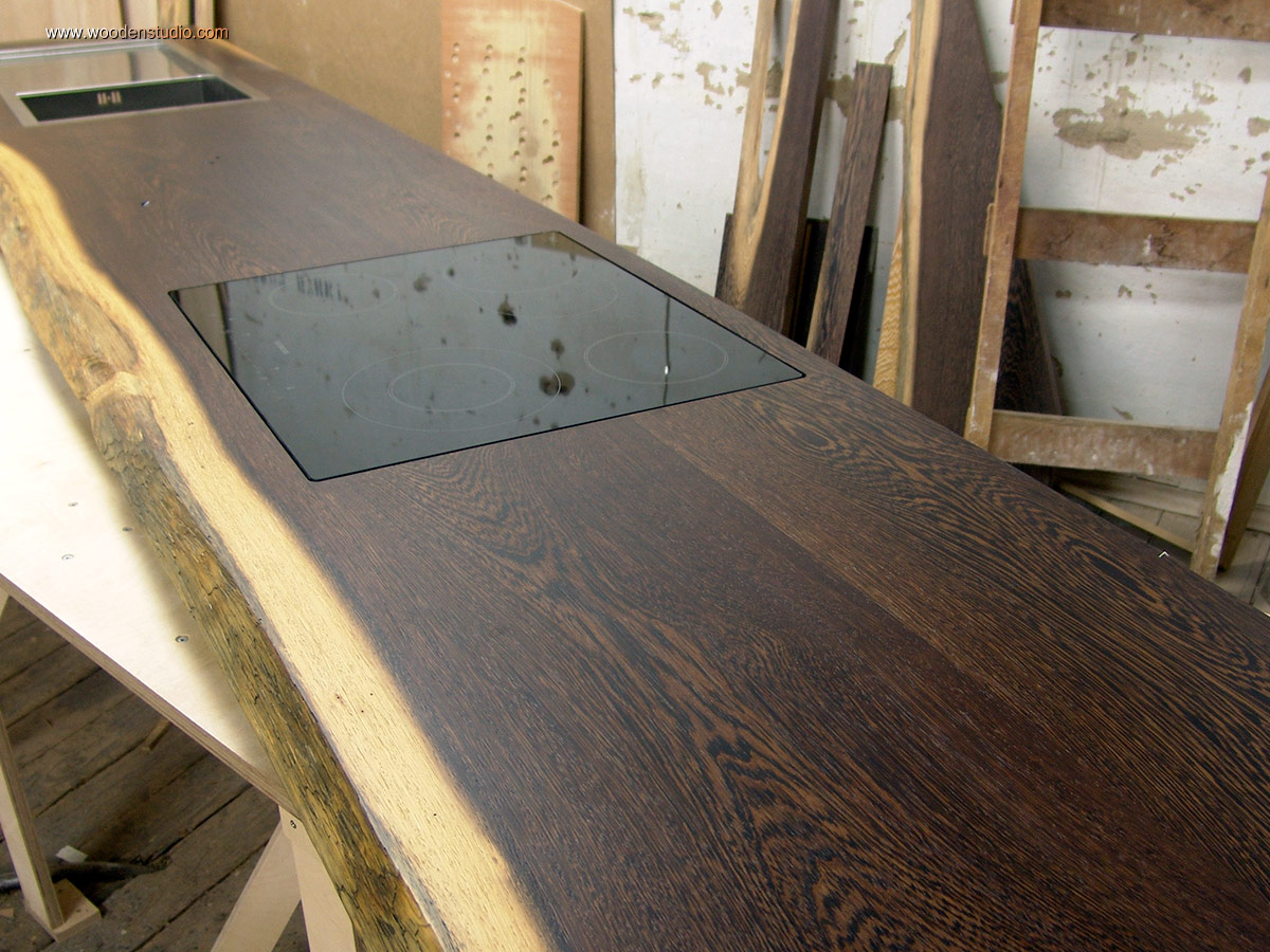

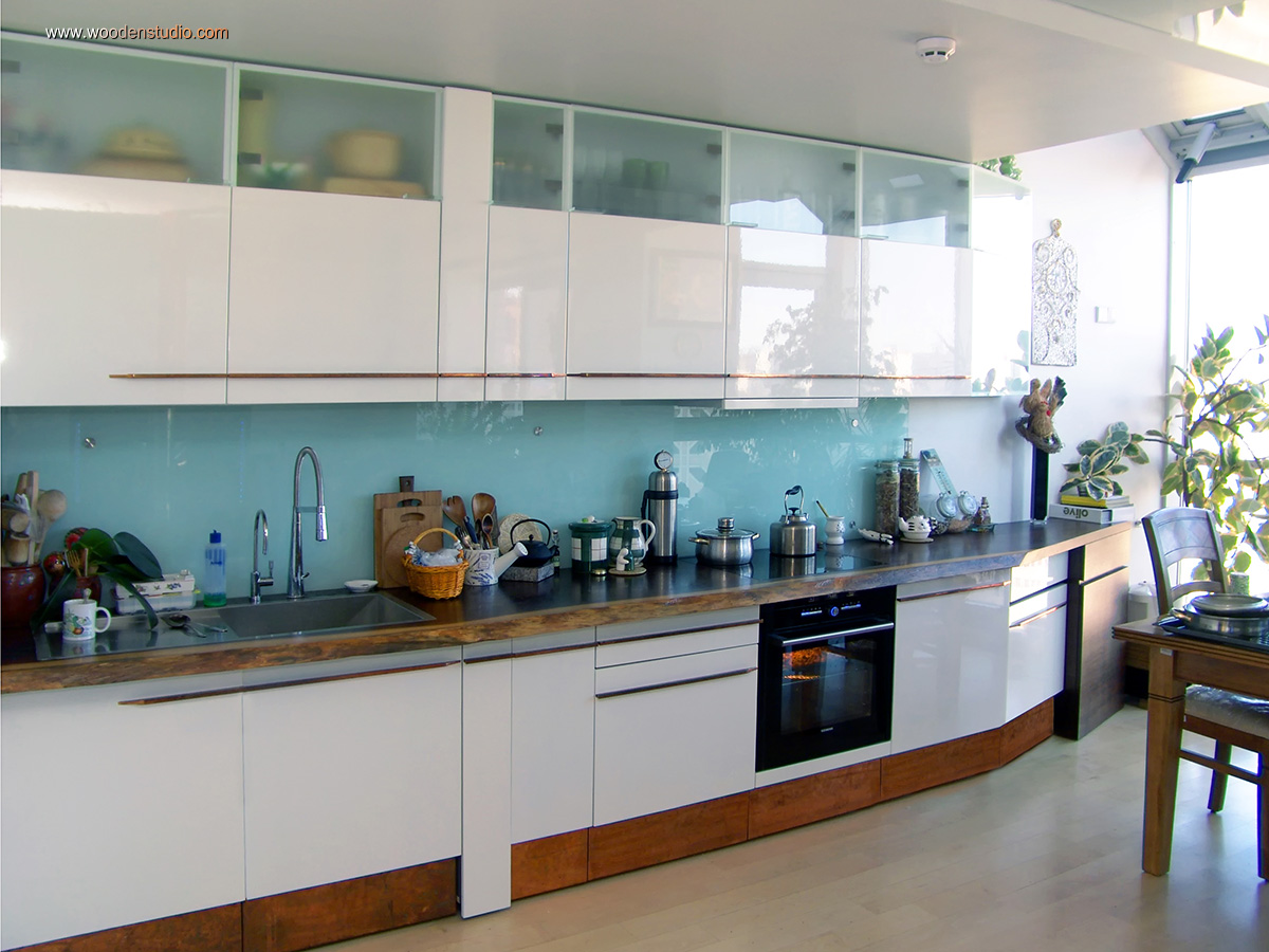

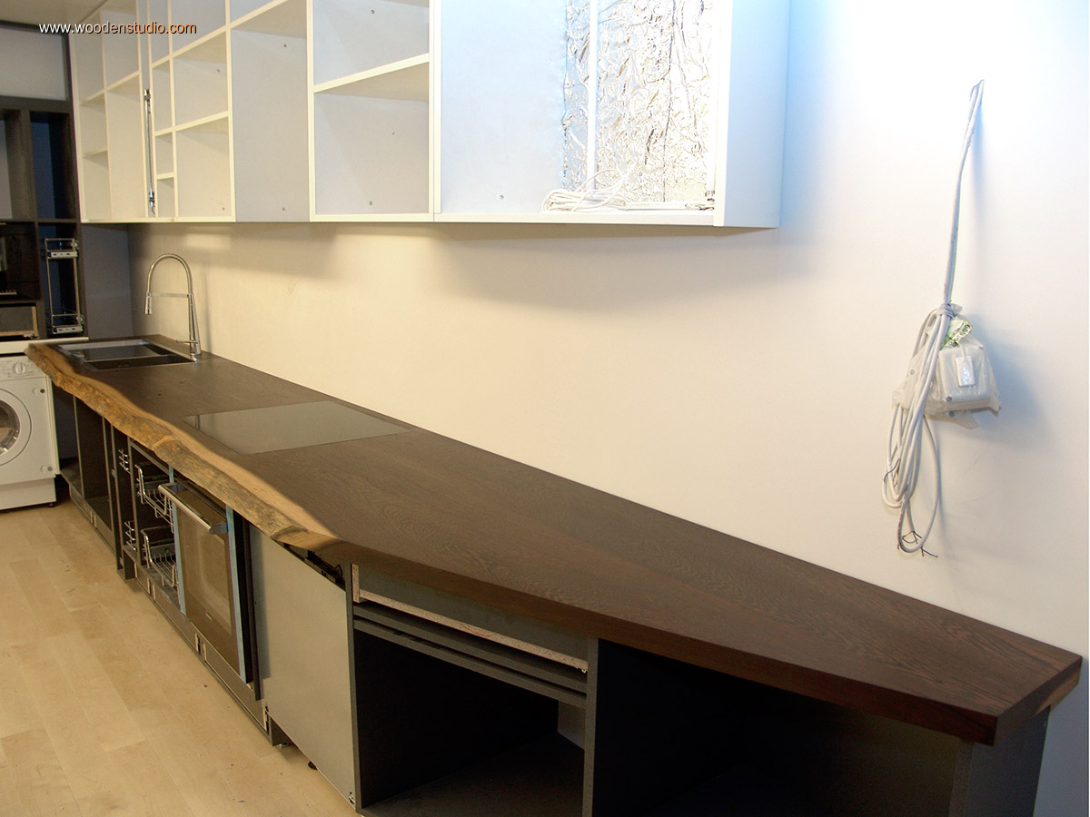

Стоит ли использовать ленту из вспененного материала идущую в комплекте с стеклянной варочной поверхностью?
Сядет ли она до нуля? А то с ней пока есть зазор между стеклом и столешницей, и пока выглядит странно.
Рассматриваю как вариант создание скругления стыка стекла и столешницы силиконом, а ленту снять.
Как делаете Вы?
Я ставлю силикон вместо ленты.Т.е. между столешницей и стеклом.
Как делаете Вы?
Столкнулся с этим год назад. Слегка завис - был уверен, что варочные на силикон сажают, а там лента... Правда я вопросы задавал не в мебельной ветке, а в электрической. Варочная у меня индукционка. В общем коллективный разум подсказал, что производитель всё придумал и нехрен улучшизмами заниматься...
А опыт,персональный,потом,что ответил?
Как делаете Вы?
В некоторых случаях устанавливаю ограничители проседания, выравнивая столешницу и варочной поверхность в одной плоскости, лента остается, зазор заполняю герметиком.

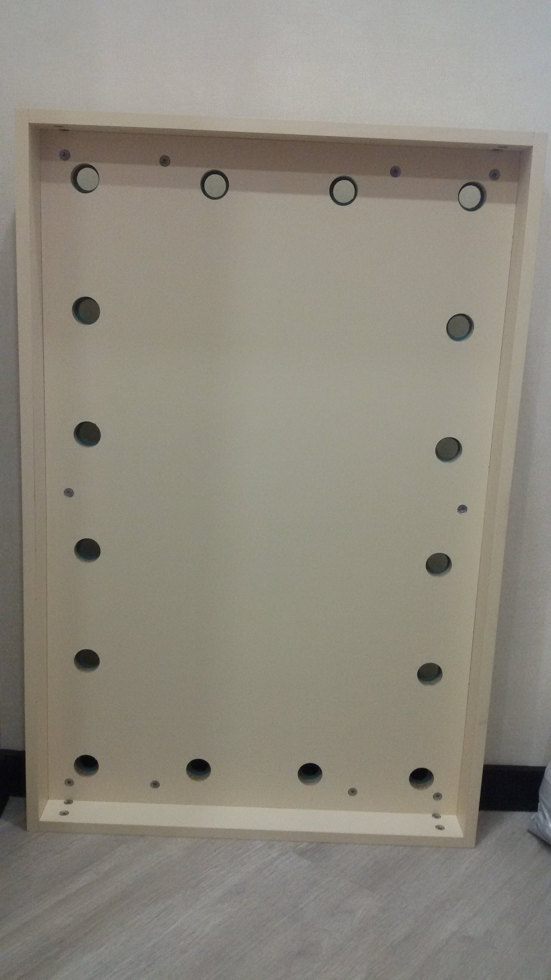

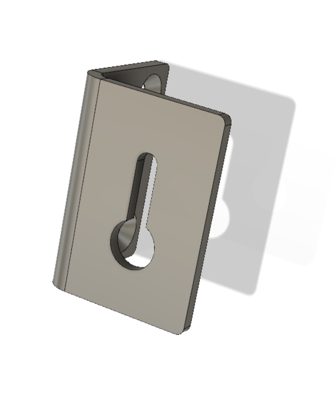

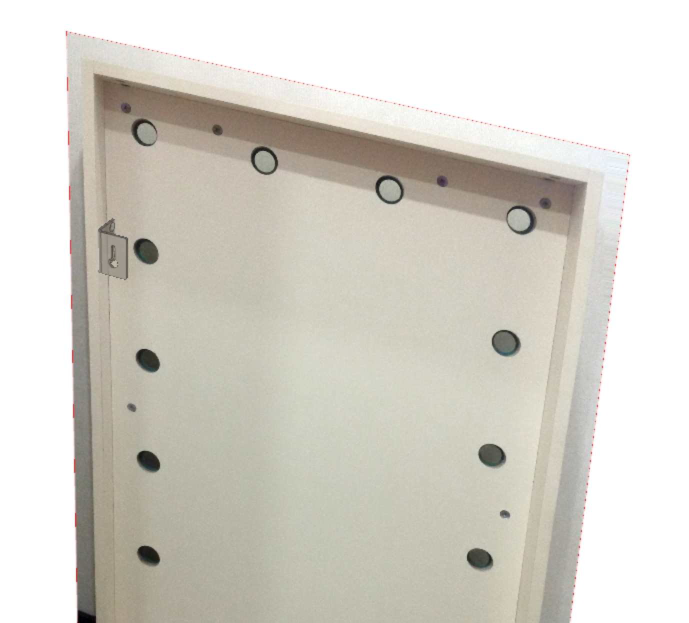

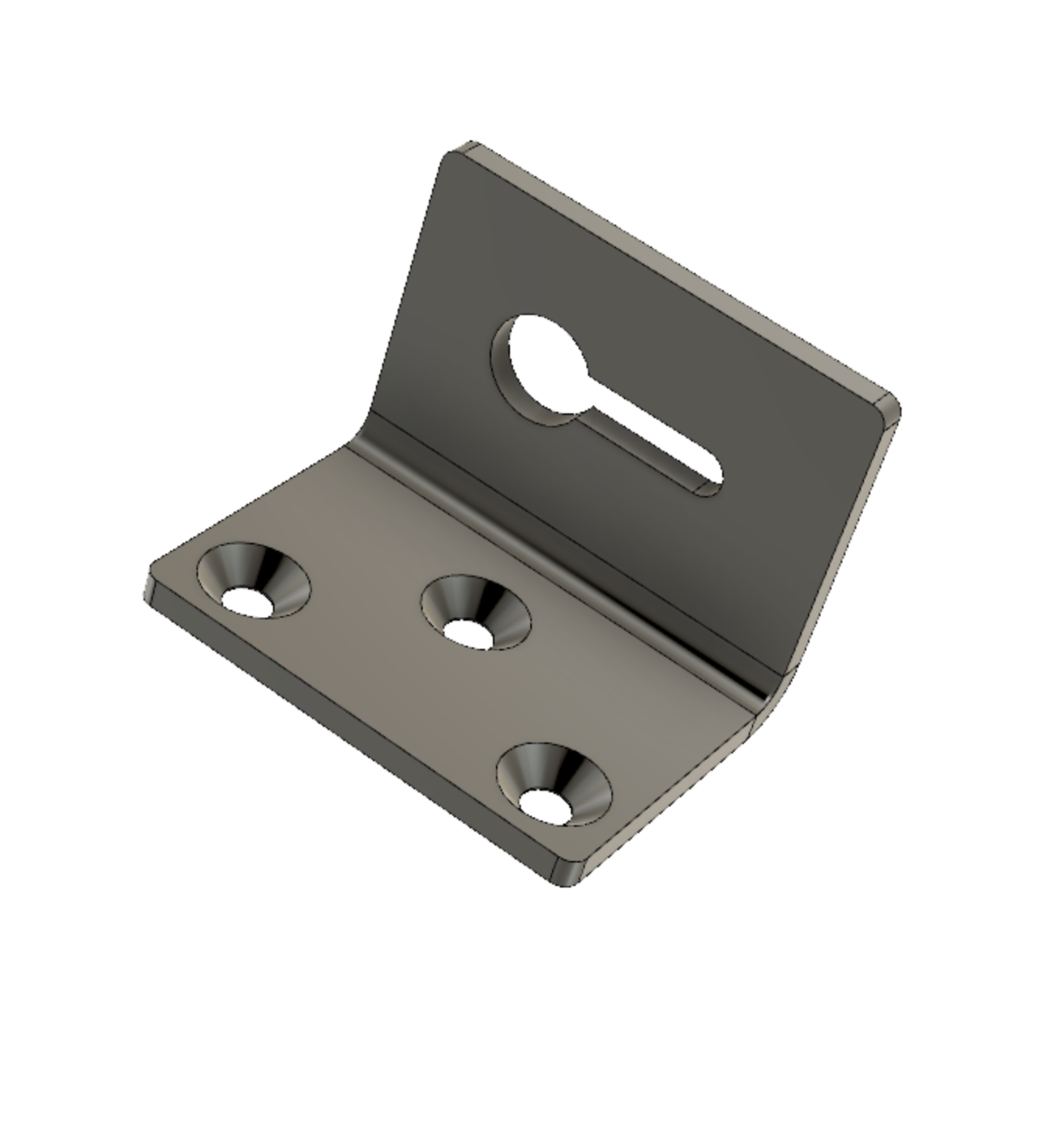

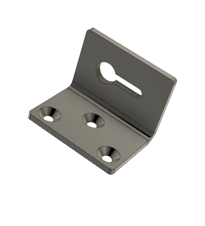

Подскажите каким образом (на что) лучше повесить такую конструкцию на стену? Это внутренняя сторона, на лицевой - зеркало.
Главное условие надёжность и в одной плоскости со стеной без зазоров.
2 или 4 петли в виде уголков. Примерно как на эскизе.
Змінено користувачем DODG
Спасибо, то что надо. Подскажите, где такие можно купить?
По сути на рынках. Хотя такое не сложно изготовить самостоятельно из старого мебельного уголка.
Я показал сам принцип. Наверняка вы подберете нечто подобное из современного ассортимента.
