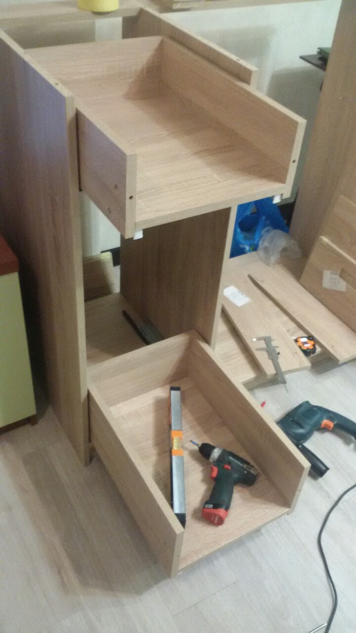

Несколько вопросов по объёму работ, которые должны / не должны были быть сделаны исполнителем по данному предложению. Должно ли входить в понятие "со всеми присадками, соединениями и т.д." следующие операции:
1. Разметка под направляющие скрытого монтажа (отверстия 2х2 для разметки), для меня это самое трудное, поэтому и попросил помочь сделать заказ в надежде, что эта разметка будет сделана.
2. Отверстия под крепление ручек (врезных) на фасадах (фрезеровка выполнена, но отверстий в фасаде под болты нет).
3. Отверстия на фасадах под эксцентриковую стяжку Rastex тоже отсутствуют.
3. Направляющие Quadro V6.Silent System L=500мм полного выдвижения ДСП 18 предусматривают наличие отверстия в задней части ящика, которого тоже нет.
Все эти позиции не были оговорены отдельно с исполнителем, но долен ли я это делать? Ведь я и нанимаю специалиста для того, чтобы получить конструктор лего, который я смогу собрать без напильника и топора. Или я много хочу?

Так для меня нет проблем собрать, копать, чертить, штукатурить, сантехника, электрика и т.д. и т.п. Я технарь до мозга костей, и по образованию и по душе. И саморезы есть тоже дома если что и гвозди))) Вопрос в другом, но вы не хотите это понять. И сейчас собрал ящики и разметил нижнюю направляющую, но забрали шуруповёрт, сижу жду. Так что я прекрасно знаю что такое собрать мебель. Ещё раз - вопрос в другом. Предлагаю перейти к вопросам по мебели. С ув.
Не корысти радо, просто отчитаюсь. Спасибо всем за дельные советы, много узнал. Что успел на данный момент. Нашёл пару мебельных саморезов, но они закончились, теперь до воскресенья пока на Вияре не куплю.

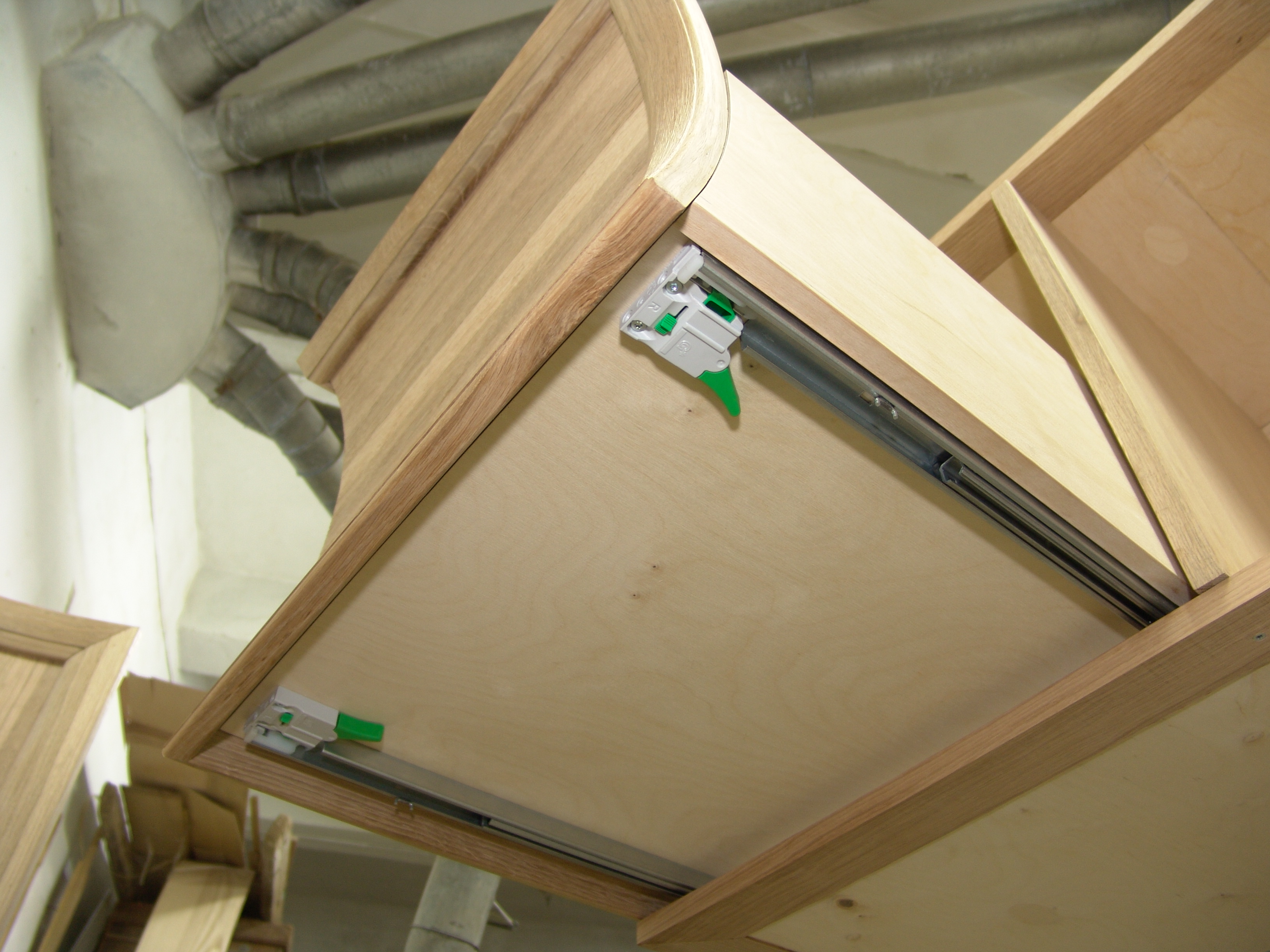

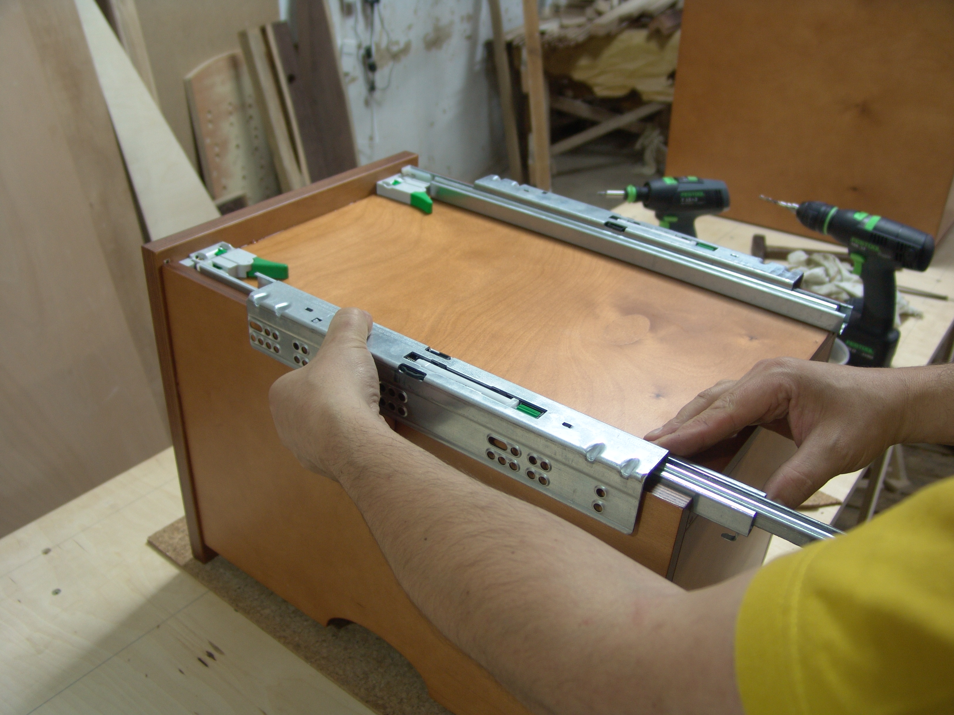

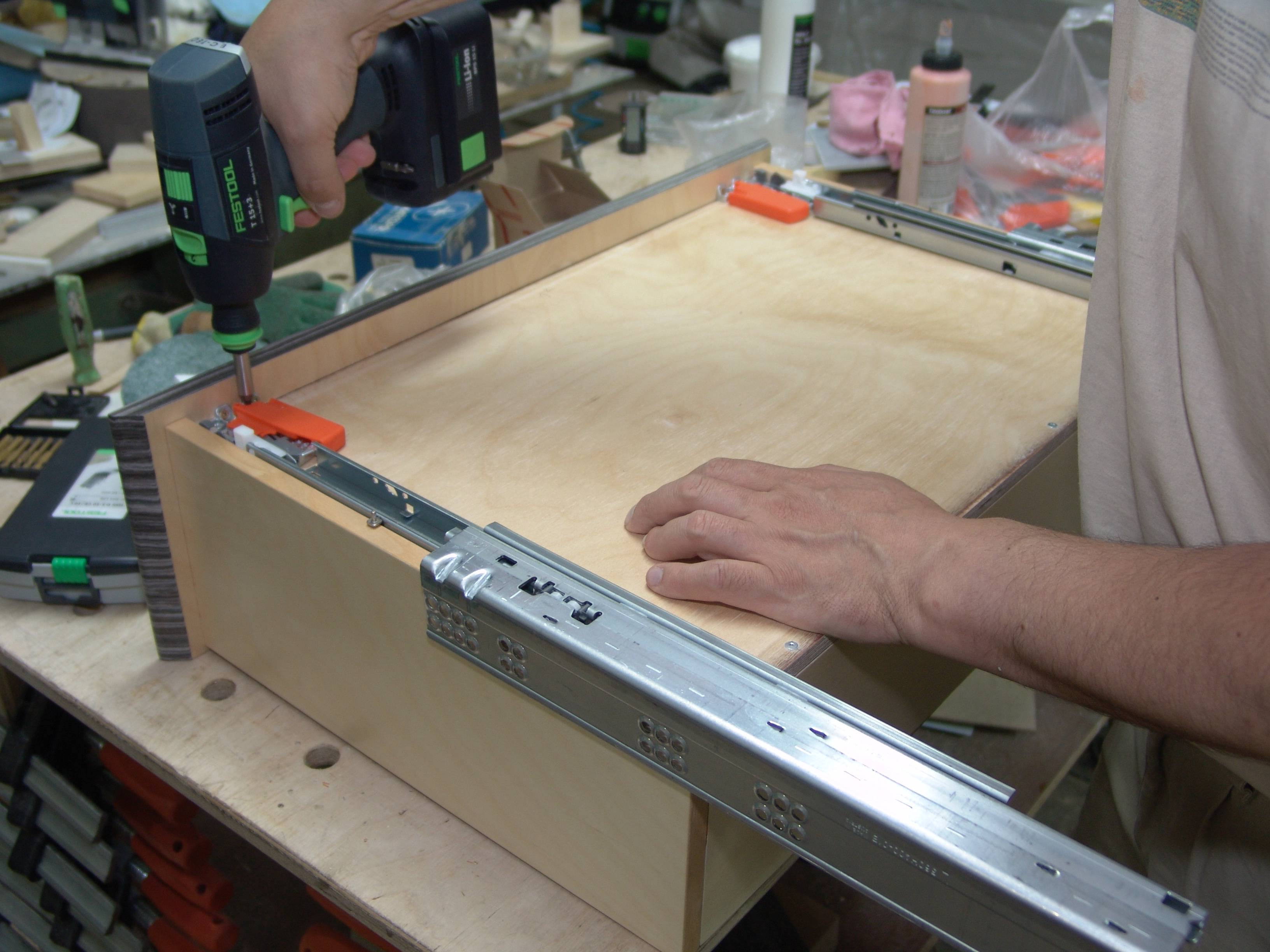

Ещё вопрос, стоит ставить фиксаторы или нет? такие: Фиксатор Quadro, правый (9144841) Hettich
А нужна ли фиксации как таковая?
Я не знаю, пишут что они для выравнивания фасадов. Я же дилетант))) всех нюансов не знаю, поэтому и спрашиваю.
Ставить конечно, они фиксируют ящик на направляющих , без них он будет выпадать. Я для них использую саморезы 3,5*25 , по два на каждый фиксатор.
:lol: Я не воспринял их как деталь от направляющих!
Подумал, что новинка бесполезная.
На самом деле как без них?
Кручу всегда и везде!
Поддержу, надо!
Поддержу, надо!
А я как удивился:shock: , что вы спрашиваете нужна ли фиксация :D , но всё встало на свои места.

У Blum у фіксаторах ще регулювання верх - низ
На всех? Я для ящиков в гардероб приобрёл самые дешёвые направляющие тандем с замками. По-моему там вообще никаких регулировок нет... Хотя там и не нужно особо.
На всех? .
Да, регулировка находится на самих замках, там есть такой рычажок, который двигается в направлении "вовнутрь" , и таким образом поднимает переднюю часть ящика, а если ящик от этого перекосится в плоскости фасада, то сзади на крючке есть другой рычажок, который может поднять крючек вместе с задней частью ящика У "Хеттих" тоже есть похожая регулировка, но там её хорошо видно благодаря синему колесику, правда направляющие с задней регулировкой до нас не доезжают :(
