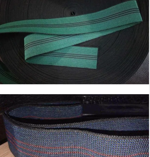

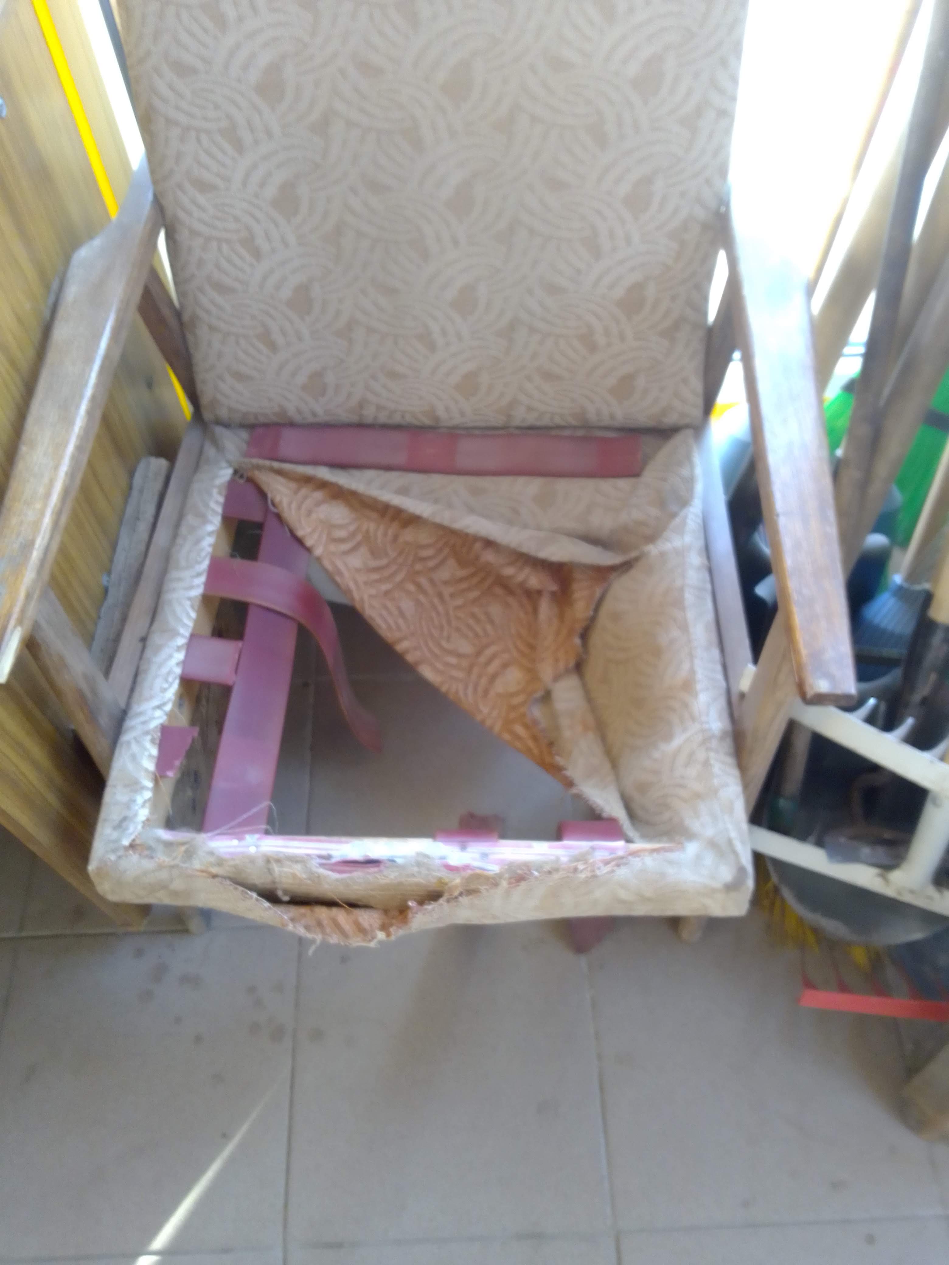

Прошу уточнить. ПАС мебельный для такого кресла на фото пойдет?
какой тут надо?
Пас, ремень эластичный Турция 50мм.
Пас 60% - 17грн/м.
Пас 100% - 13грн/м.
Ремень, пас мебельный, эластичный.
Для мягкой мебели
Ширина 60мм.
Новый.
Остаток в рулоне 12,2 метра.
Возможна продажа на отрез!
= надо 4 метра.
Набивать пасс гвоздями?
Сверху паса кинуть тряпку и пойдет?

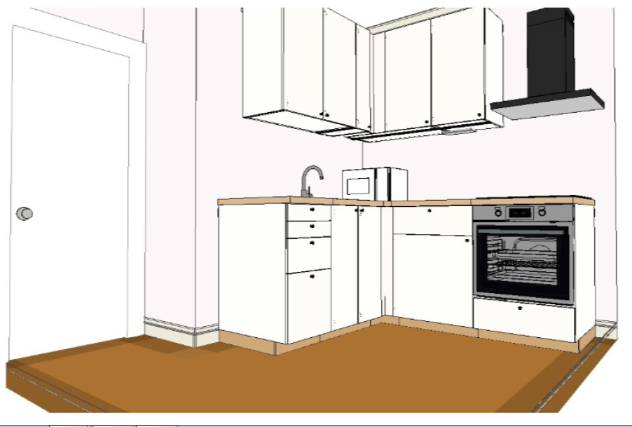

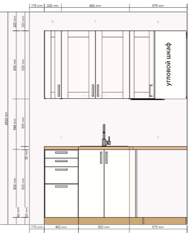

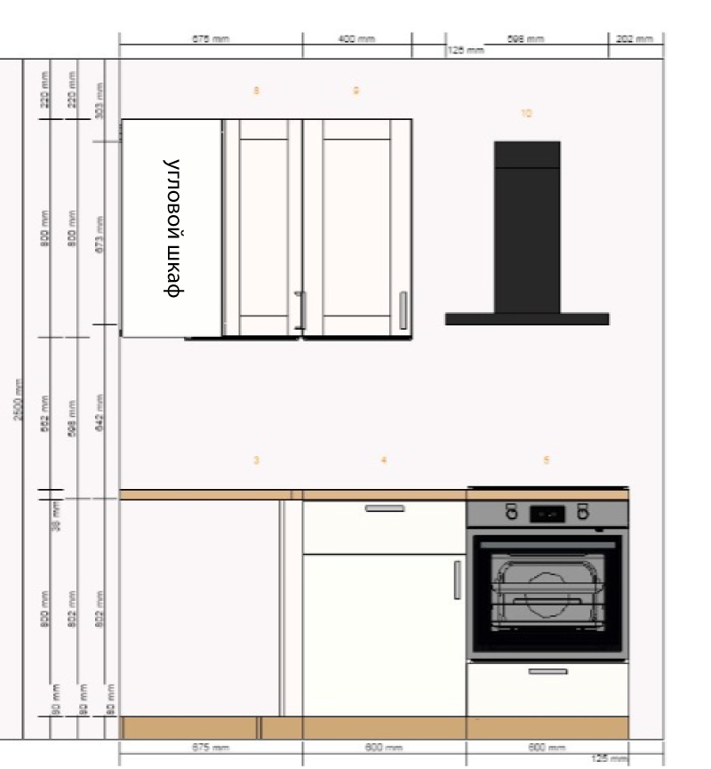

Добрый день! Вижу, здесь собрались люди знающие, так что я к вам за советом):unknown:
Я обладательница кухни в хруще, так что не разгуляешься, решение нужно нестандартное. С помощью программы, нафантазировала такое (во вложении). Вопросы следующие:
1. По личному опыту, сколько такое счастье может стоить?
2. Какой тип фасадов лучше - акрил или краска (может еще какой есть?) и если не трудно, скажите почему?
3. И уж совсем неловкий вопрос - заглядываюсь на кухни Икея. Информации море - кто-то хвалит, кто-то хаит. Стоит попробовать, или деньги на ветер?
На мой взгляд,довольно расточительно,для малых габаритов,отводить столько места под вытяжку.
Угловой верхний пенал,требует угла в помещении 90гр.
175мм слева от ящиков,это расстояние до двери?
Акриловый фасад,смотрится очень эффектно,но и стоит соответственно.Может быть только плоским...не рамочным,как на наброске.
В нижних шкафах размер от угла 675 - это что?
Столешница стандартная 600, а в хрущевках мы по возможности делаем и еще уже, чтобы оставить больше места на проходы и подход к столешнице
спасибо. что откликнулись. вытяжки у меня не было никогда, вот я ей "царское" место и отвела. Экономнее встроить ее в шкаф?
Можно сказать, что 175мм - это расстояние до двери.
За акрил - спасибо, понятно. А что может быть альтернативой по износостойкости? я больше за практичность)
т.к. собирала кухню из предложенных готовых блоков в конструкторе, взяла угловой элемент. он без шкафов, просто как перемычка получился.
в целом еще покрутила, получилось такое:
Все эти картинки - то такое... Полезную кухню из готовых блоков вы не сделаете.
Напишите точные размеры от двери ( от обналички) до угла, и от угла до угла по рабочей стенке. Что нибудь придумаем.
И фото желательно

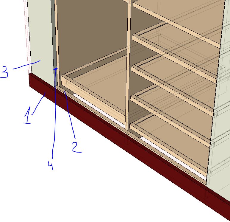

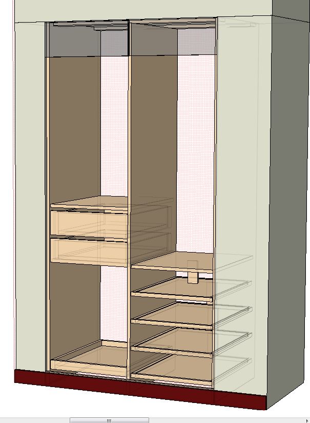

Подскажите что будет лучше в плане конструктива-цены-монтажа.
Есть ниша размером ШХВХГ 1115х2060х710.
Стены считаем ровными и углы под 90 градусов.
Необходимо в нишу встроить шкаф.
Самое главное, чтобы дверцы шкафа были заподлицо со стеной и образовывали единую плоскость.
Дверь должна быть зеркальной, распашной из двух частей.
В чём вопрос: из чего сделать двери?
То, что рассматриваю сейчас, это алюминиевый профиль с зеркалом или двери из ДСП и наклеенным зеркалом.
Самый главный вопрос как оптимально технически сделать двери в плоскость со стеной? Все зазоры между стеной и дверью минимальны (сбоку и сверху).
Внизу будет проходить плинтус и его надо будет к чему-то крепить в проёме ниши.
На рисунке:
1- плинтус
2- планка из ДСП для придания жесткости плинтусу
3- стена
4- тут должны быть двери
Спасибо.
Двери желательно делать с применением профиля R11. Его конфигурация такая, что с фасада рамки практически не видно. viyar.ua/catalog/profil_alyuminievyy_ramochnyy_shirokiy_r_11_anodir_serebro_5_0/ Некоторые компании , в частности ВИЯР, отказались клеить зеркало на ДСП . Бывают случаи растрескивания зеркала в процессе эксплуатации из -за разного температурного расширения двух разных материалов при перепадах температур и влажности в помещении в разные годовые периоды.
Минус профильной системы -его малая толщина стенки. Крепежные саморезы петель, закрученные в профиль со сременем могут расшататься. Лучший и надежный вариант при сборке профиля в фасад попытаться внутрь вставить планку, в которую будут дополнительно вкручиваться саморезы. Но такую операцию практически никто не делает.
Что касается точного позиционирования фасада по отношению к стене. Необходимо точно знать толщину фасада. Боковину или фальш планку, на которую будет крепится фасад ( петли) выставить с учетом толщины фасада + 1,5 -2 мм. Потом регулировкой петли вывести фасад в ровень стены.
