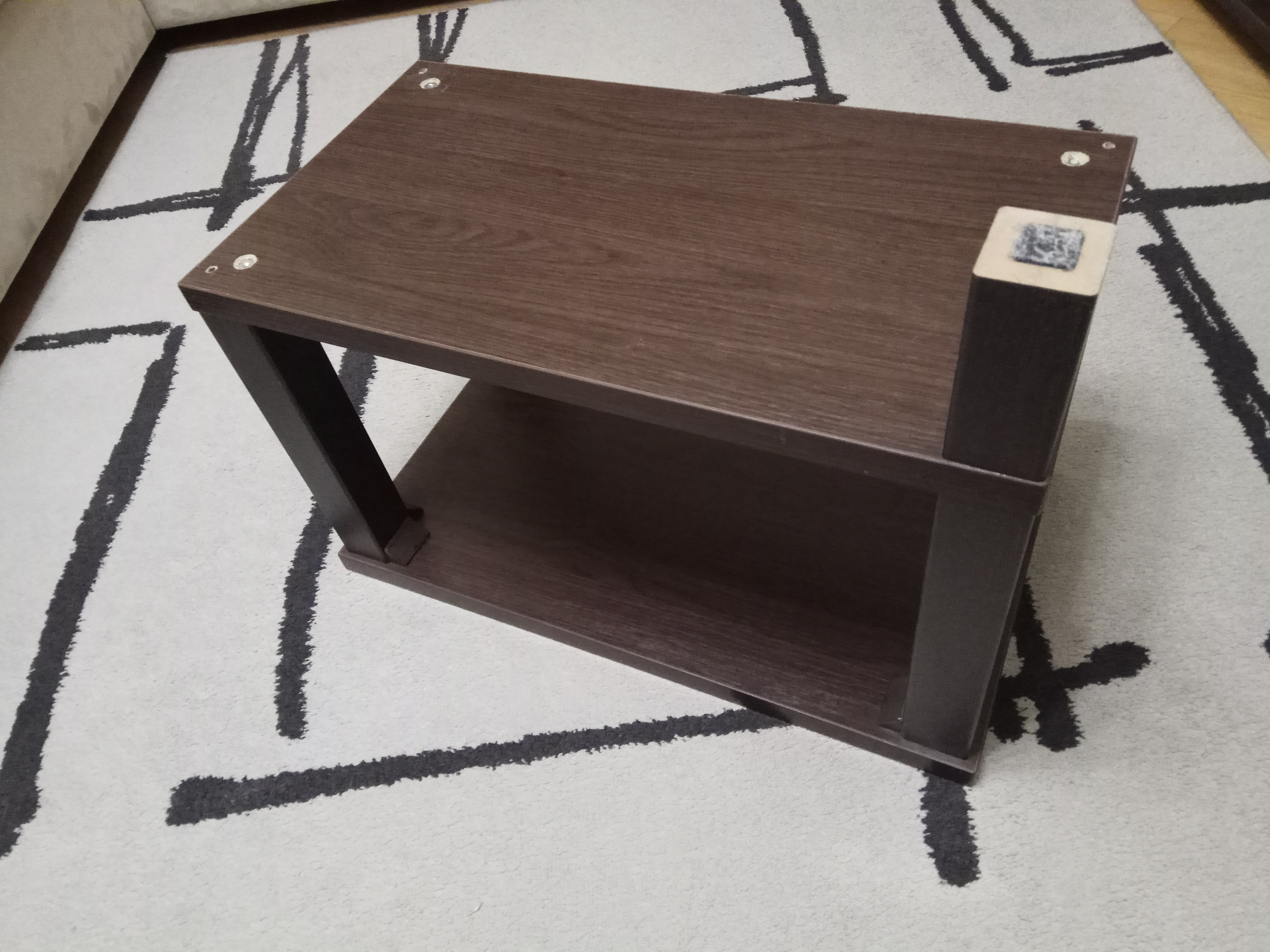

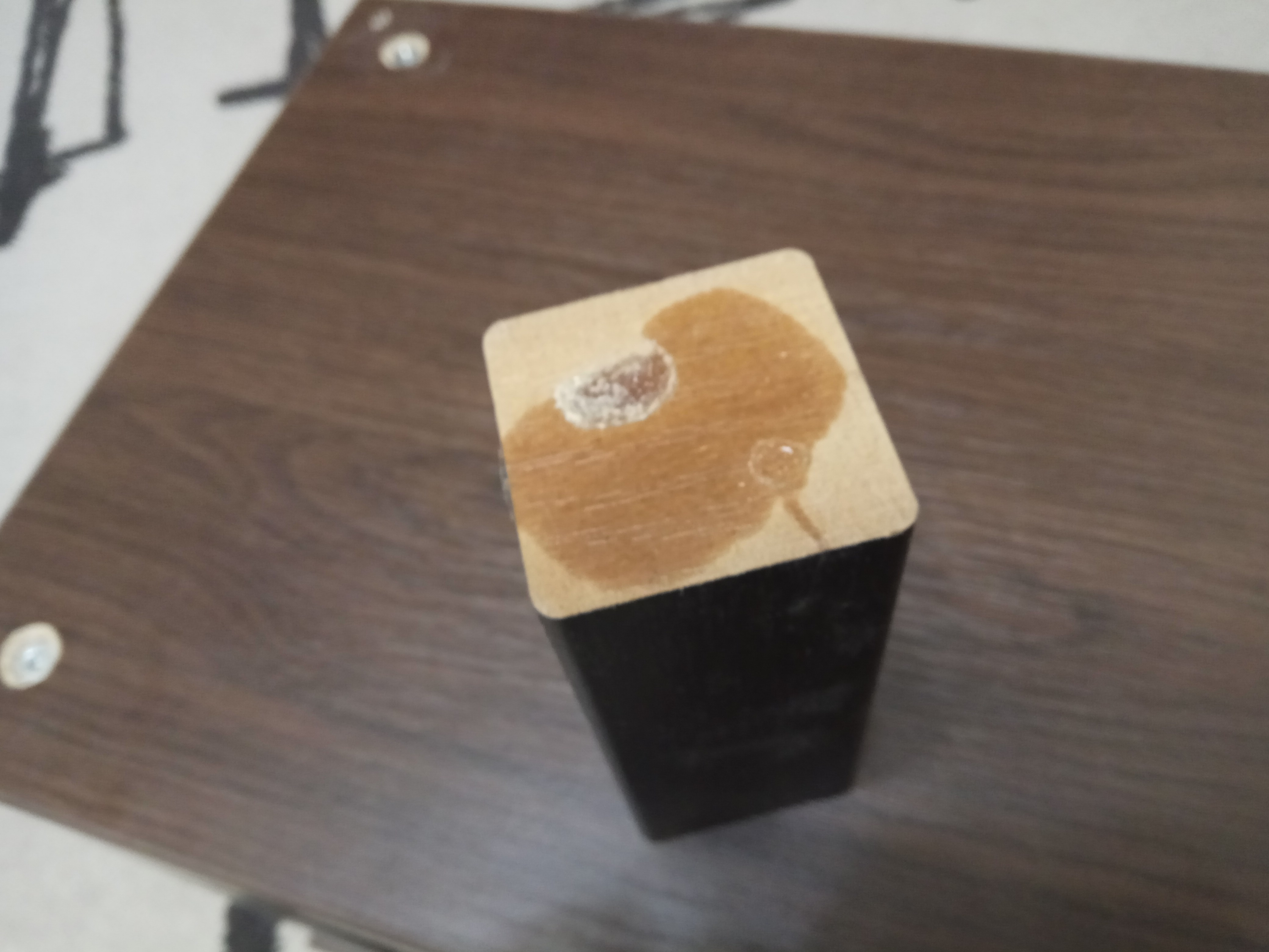

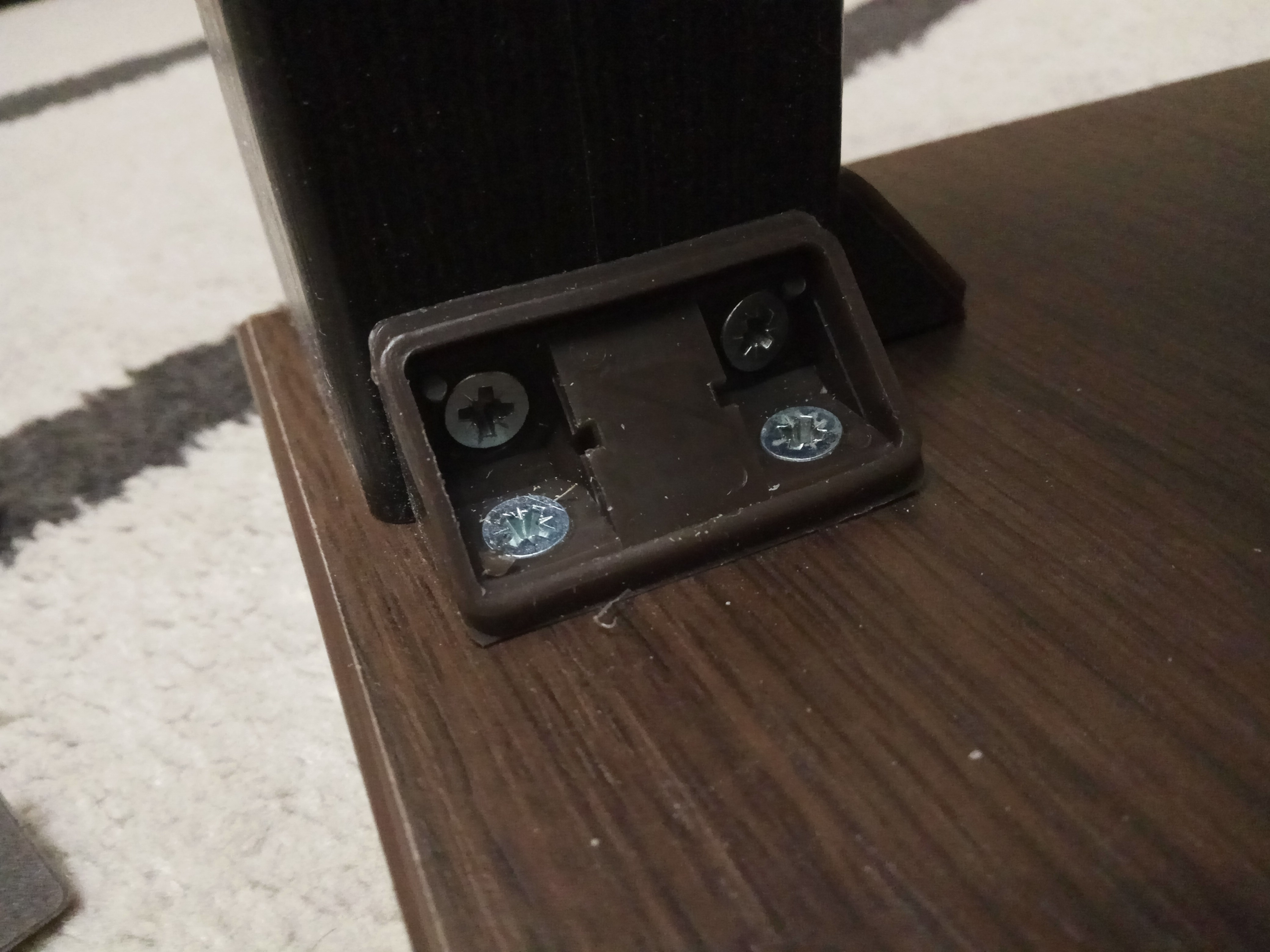

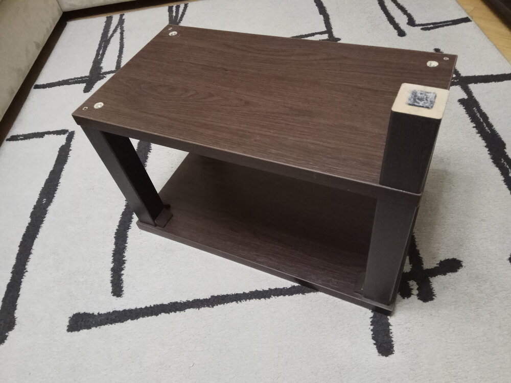

Сидя на диване на расстоянии от столика, можно будет увидеть вертикальную полку на ножке, даже у внутренней стороны.
Вместо 2х уголков - врезать заподлицо пластину в торец ножки.
Я бы для начала термоклей поробовал: просто, быстро, чисто.
С этого и начну.
Больше шкантов,больше проблем с соосностью отверстий,размеченных по карандашику.
В полке можно засверлить радикально,тогда не придётся обрезать шпильку.
По шкантам - шаблон в помощь. Я ж не знаю, как человек будет сверлить? Может у него спецстанок есть:) А так да, шканты любят идеальную засверловку.
На монике было плохо видно, я не видел, что стойка между полками такого же типа как и ножка, похоже было на "Г" из обычного дсп, поэтому не рекомендовал свердить в торец, чтобы не расколоть стойку.

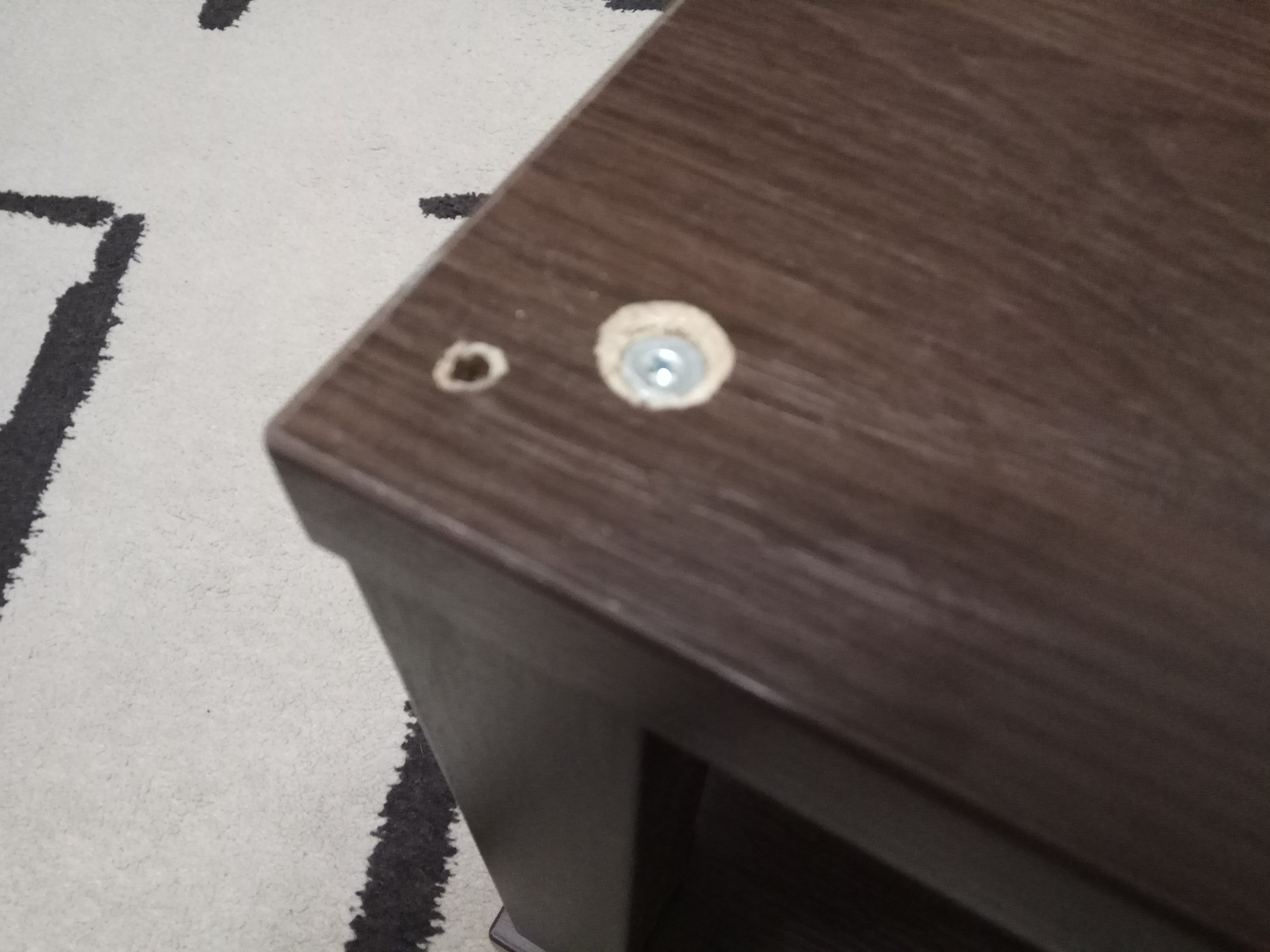

Не все так просто (не знаю, для чого эти отверстия по углам):
Скорей всего планировалось закрутить по два конфирмата,или для шката,что бы не прокручивалась стойка.
Так и сделал. Время покажет.

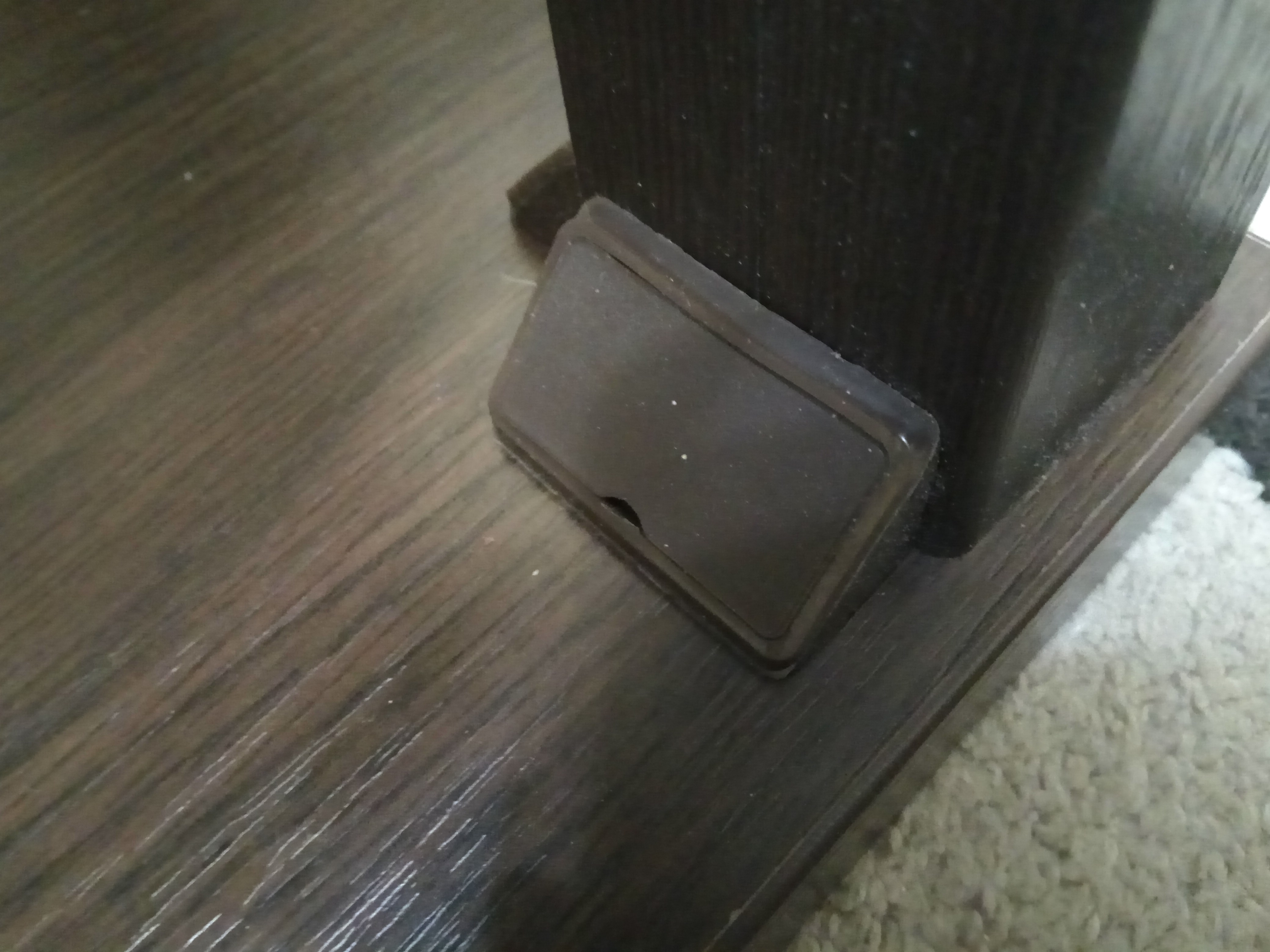

Підкажіть, як такі пластмасові штучки правильно називаються і де придбати ? :)
Пошук в гуглі наразі безрезультатний.
Зробили мені колись років 8 тому такі екрани на радіатори, і кут під 45 з'єднали таким кріпленням. Ну от один на днях і розвалився (тріснувала сама пласмаса, пази в мдф цілі).

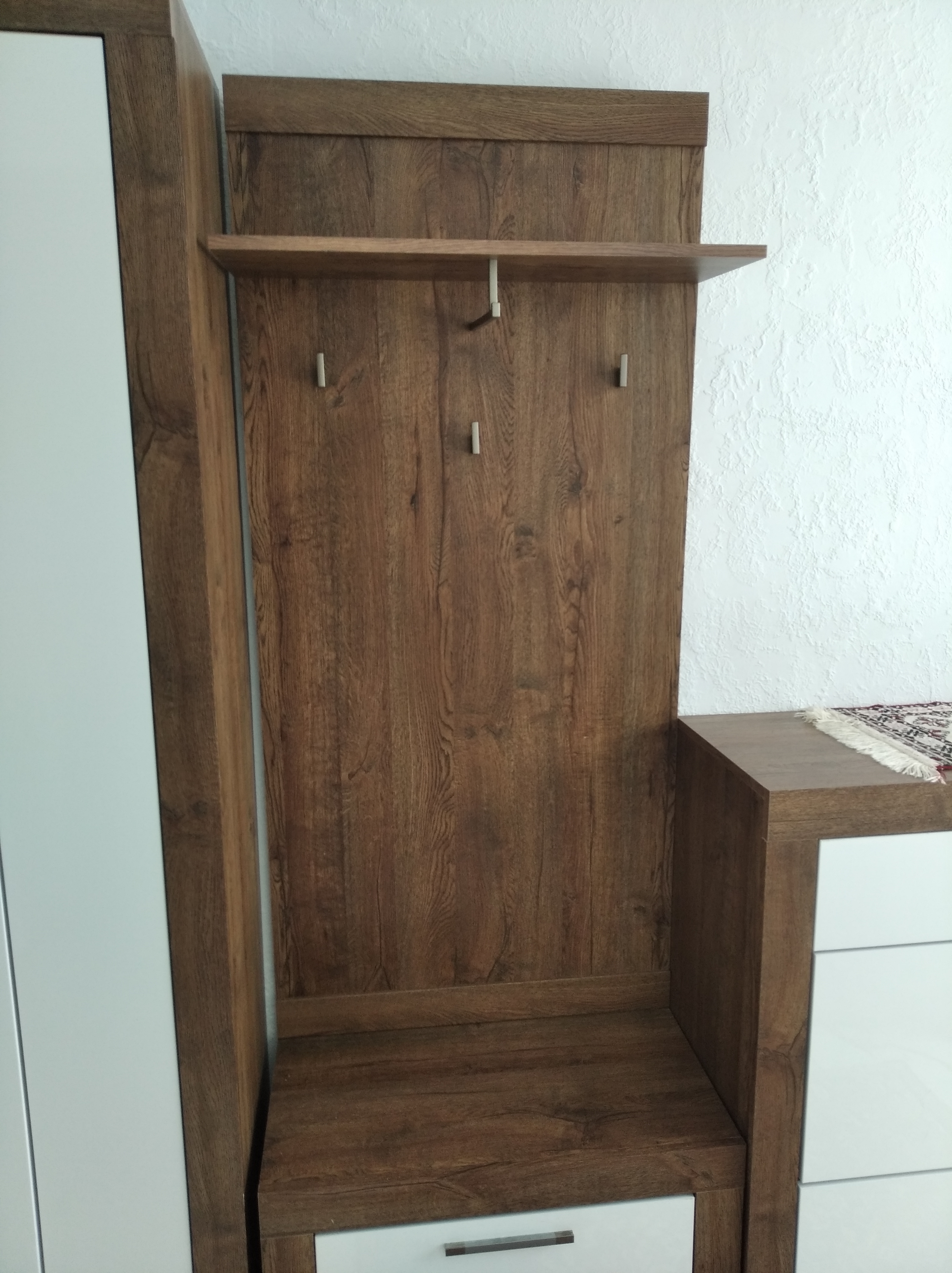

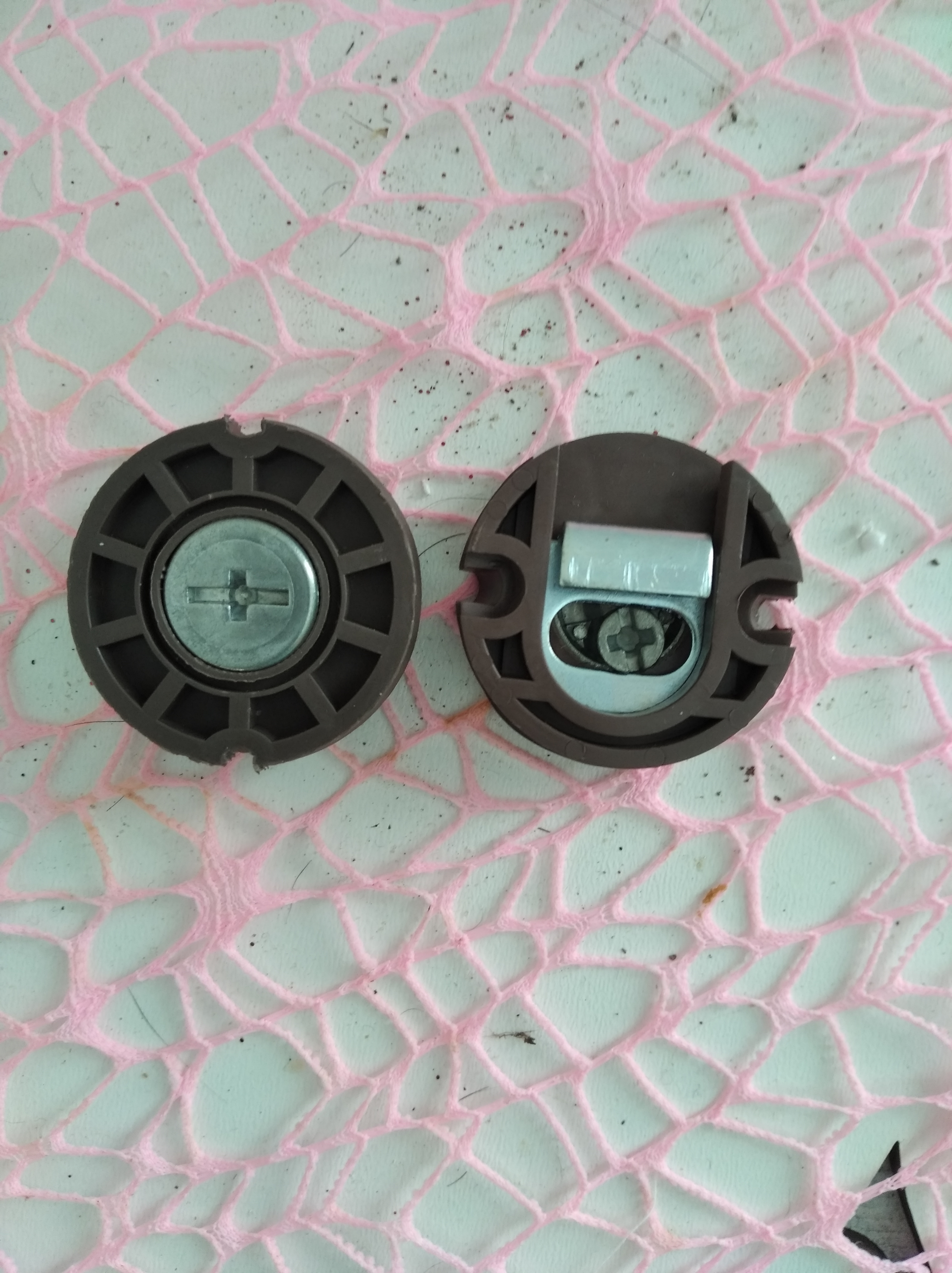

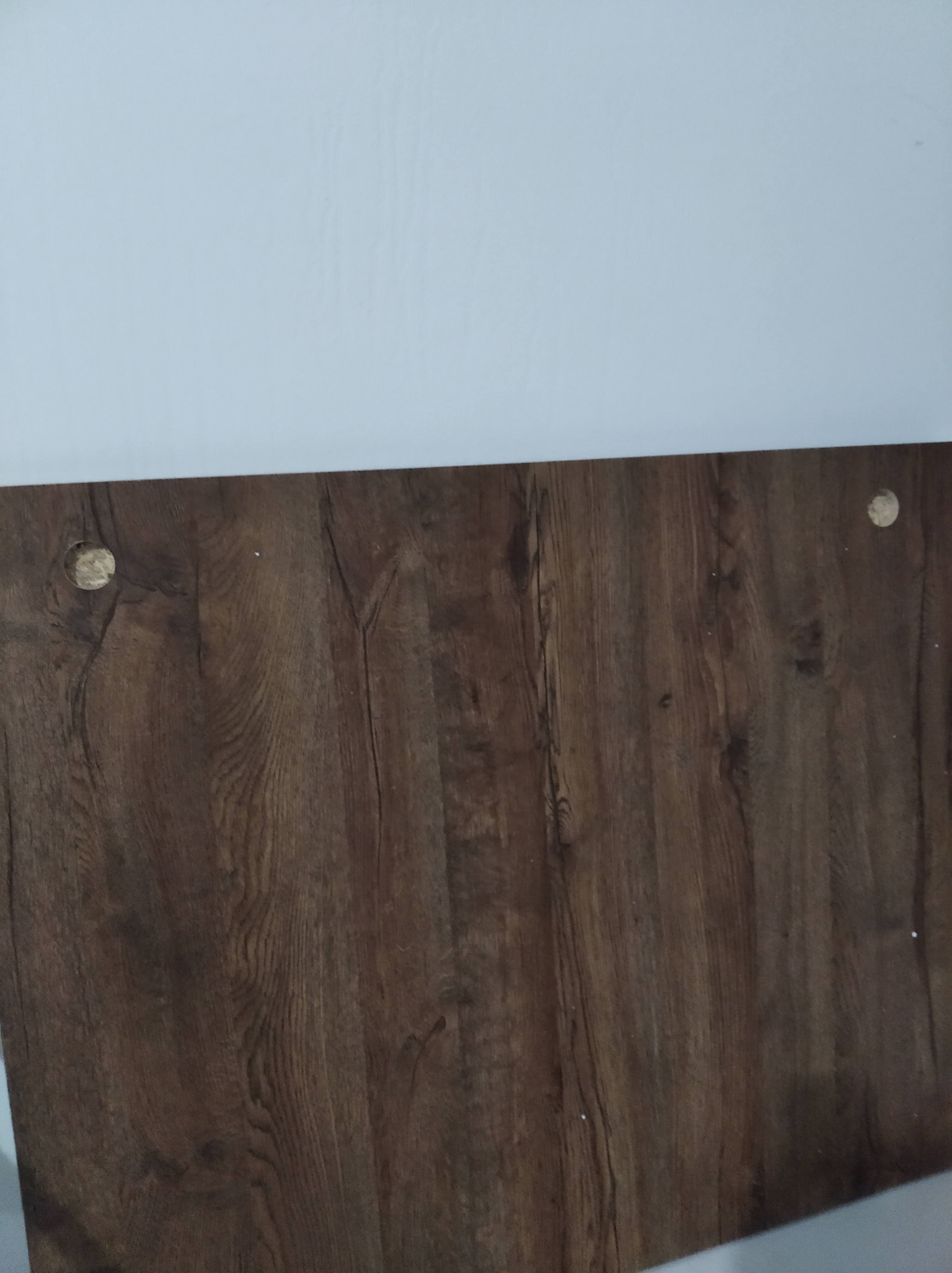

Собираем прихожую ,дошли до этих креплений ,они размещаются на внутренней стороне вешалки и зеркала. В инструкции чёрт ногу сломает для неподготовленного человека. Подскажите , плиз.
Вот такую вешалку от прихожей нужно ,как я понимаю,прикрутить к стене для усиления прочности ,она крепиться внизу к тумбочке ,а верх на эти крепления,что на фото. Вопрос ,как ?
как на него повесить зеркало в раме ?
Нужно фото зеркала или что там будете вешать вид сзади.
Добавлено через 2 минуты
Верх вешалки нужно скрутить со шкафом слева.Через полочку и панель самой вешалки.Но готовых отверстий Вы там вряд ли найдёте.
Если это поможет
"Таблетки" с первого фото вставляются в отверстия на втором.Крючками к стене.Но не хватает ещё ответных монтажных планок,что будут крепиться на саму стену.
мне нужно повесить саму панель на стену
"таблетки" для крепления панели к стене,не для зеркала.
Там дюбели с крючками, нету там планок.
Сами "таблетки" в панели в вырезах закрепляются еще парой мелких саморезов. В инструкции обычно все это есть
ИМХО, как-то слабенько на мелкие саморезы...
я б лучше пару дюбелей через ДСП в стенку загнал.
Я так и сделал с вешалкой)) На крючки + пару дюбелей
Зеркало пришлось вешать без доп.дюбелей, так как оно уже наклеено на панель.
Спасибо за помощь. Как я понимаю, в нашем случае , нет ещё одной детальки на которую навешивается эта фигня:lol:?
Может это обычный дюбель с крючком,но это стрёмно...
Типа такого
hafeleshop.com.ua/shop/product/rizbovii-gachok-100-mm
