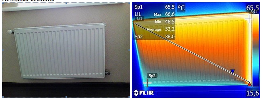

Кто может подсказать почему так неравномерно прогревается радиатор? на других в доме нет такого перепада по температуре? И как это можно исправить, а то из-за этого комнату в прошлый отопительный сезон грел не как следует на его мощность.
Обраткой его что-ли придавать или что еще ему можно сделать?

За перекос температур по батарее можете что-то подсказать?
Балансировать нужно обратными кранами всю систему.
