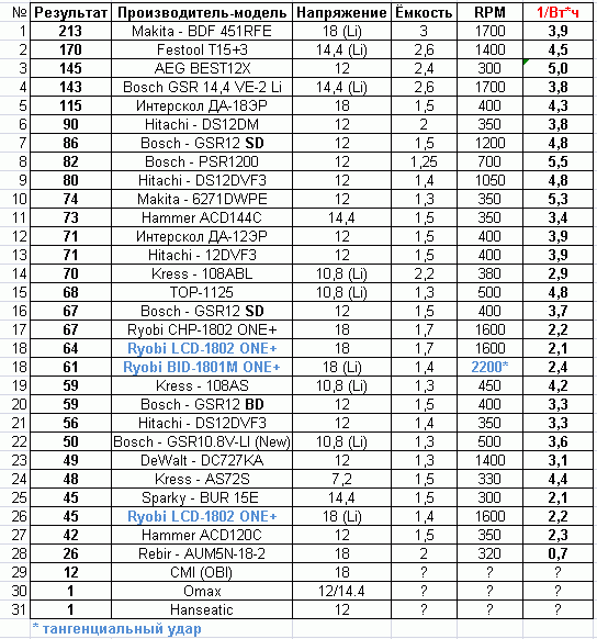

whisker Опубліковано: 21 жовтня 2010 Поділитись Опубліковано: 21 жовтня 2010 Где-то на просторах сети стянул тест- сколько можно закрутить шурупов на одной зарядке аккумулятора ( шуруп и дерево в тесте, разумеется, одинаковое для всех проверяемых) Себе взял Makita 6271, после Skil 2295 - небо и земля. 2 Посилання на коментар Поділитися на інших сайтах More sharing options...
AmateurFF Опубліковано: 21 жовтня 2010 Поділитись Опубліковано: 21 жовтня 2010 Хорошая табличка. У меня еще есть Интерскол ДА-14,4ЭР. Так это одно мучение. Хотел перепаковать аккумулятор, но так как цена перепаковки приближается к стоимости шуруповерта, то решил купить хороший Ш. Выбор остановил на аккумуляторах Li. Думаю не пожалею. Посилання на коментар Поділитися на інших сайтах More sharing options...

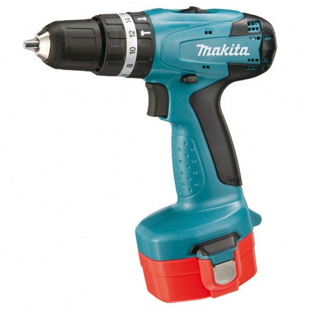

buch_alter Опубліковано: 29 жовтня 2010 Поділитись Опубліковано: 29 жовтня 2010 Себе мечтаю взять вот такую: Технические характеристики Makita 8281 DWAE: Вольтаж: 14,4 В Емкость аккумулятора: 2 Aч Тип аккумулятора: Ni-Cd Скорость ( 1/2 передача): 0-350/0-1200 об/мин Мaкс. диаметр сверления дерево/сталь: 25/10 мм Число ударов на холост. ходу: 0-5 250/0-18 000 об/мин Максимальный крутящий момент в мягкий материал: 20 Нм Максимальный крутящий момент в твердий материал: 36 Нм Патрон: 10 мм Макс. крутящий момент: 36 Нм Вес: 1,7 кг 1 Посилання на коментар Поділитися на інших сайтах More sharing options...
Privet Опубліковано: 31 жовтня 2010 Поділитись Опубліковано: 31 жовтня 2010 Себе мечтаю взять вот такую:Makita 8281 DWAE. В чем прелесть? Посилання на коментар Поділитися на інших сайтах More sharing options...
Fly Wind Опубліковано: 31 жовтня 2010 Поділитись Опубліковано: 31 жовтня 2010 В чем прелесть? ну собсно бюджетная макита счас - голимый китай, у меня на производстве есть еще 2 макиты 5-ти летней давности, но нет ни одной, купленной 2-3 года назад, умерли все. модель брали одну и ту же. а данная модель собирается в Англии или Штатах, качество у нее совершенно другое + посмотрите заявленную мощность. 1 Посилання на коментар Поділитися на інших сайтах More sharing options...
