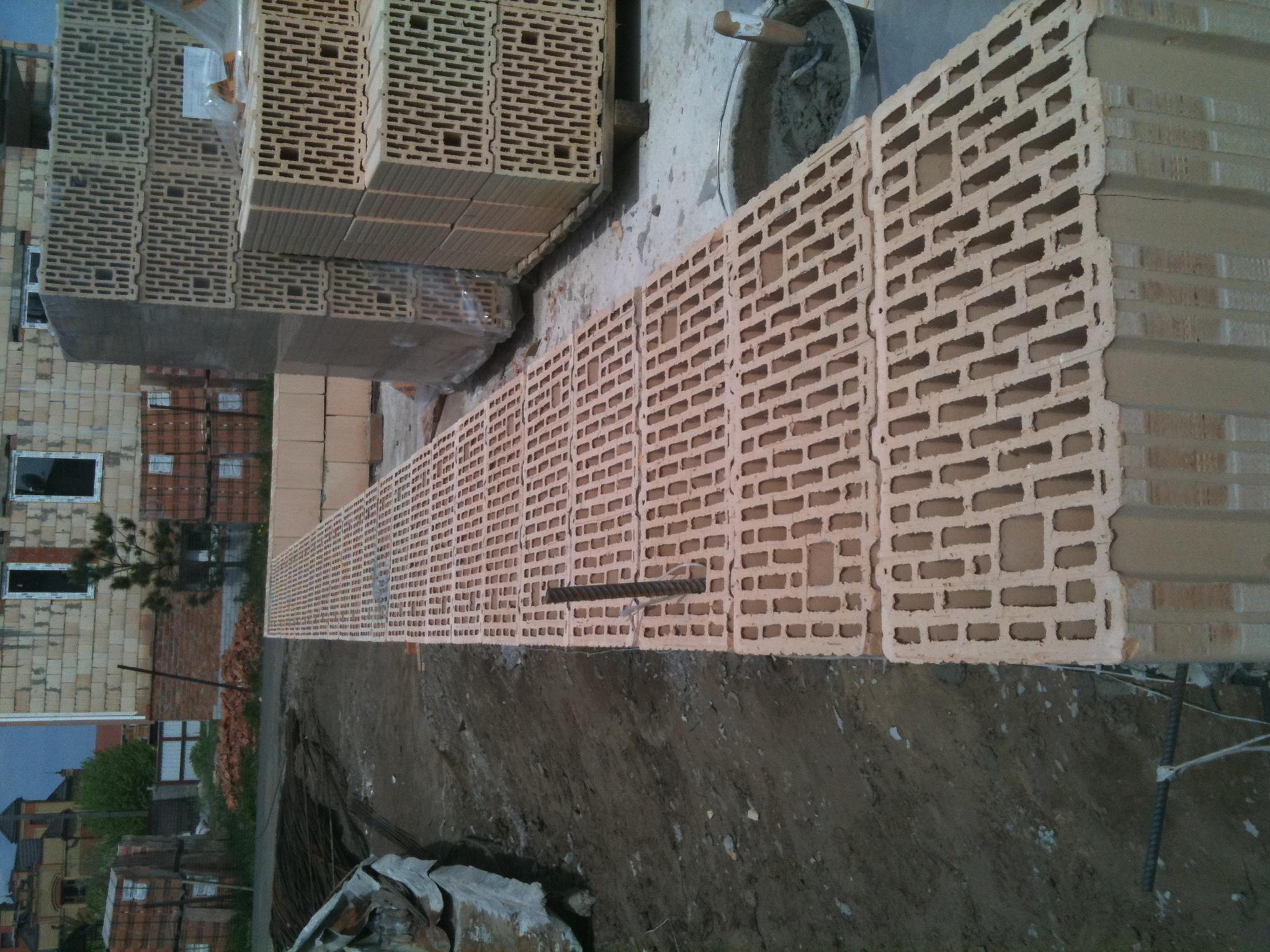

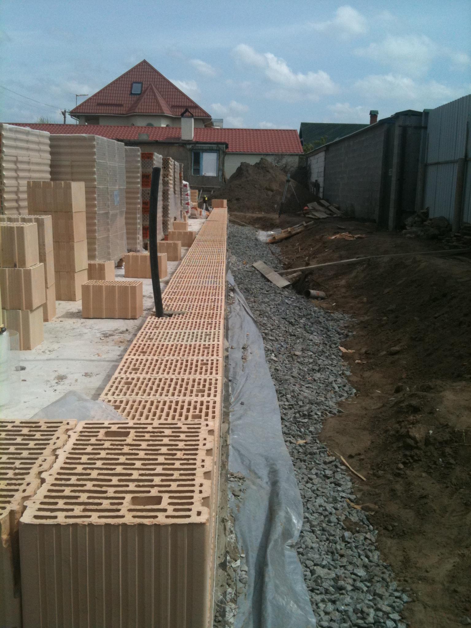

28 апреля заложили первый камень, я пропустил этот момент - приехал, когда положили уже штук пять.
Еще вопрос, какой свес (вынос блока) над фундаментом делали, когда укладывали блоки или они уложены заподлицо?
А штукатурить я надеюсь в этом году.
Прошу прощения что лезу с советами, но штукатурить фасад лучше в следующем году, во-первых сначала надо делать штукатурку внутри, это связанно с влагой которая должна будет испариться. Если вы сначала оштукатурите стену снаружи, влаге некуда будет деваться.
Блоки укладывают заподлицо, иногда за край плиты - следуют за планом, на вопрос а чой-то плита меньше, говорят - неважно, потом подровняют, утеплят, ну и т.д.

Операция Валькирия закончилась. Две фуры 3 мая хорошо побитого погрузкой-выгрузкой 25 кератерма уехали обратно. Вообще правы тут на форуме те, кто считает кератерм хрупким. Готов подписаться. Не выдерживает
он, гад, когда его манипулятор бьет об борт, кидает на землю- оп-па. Так что материал хрупковатый. Не берите.

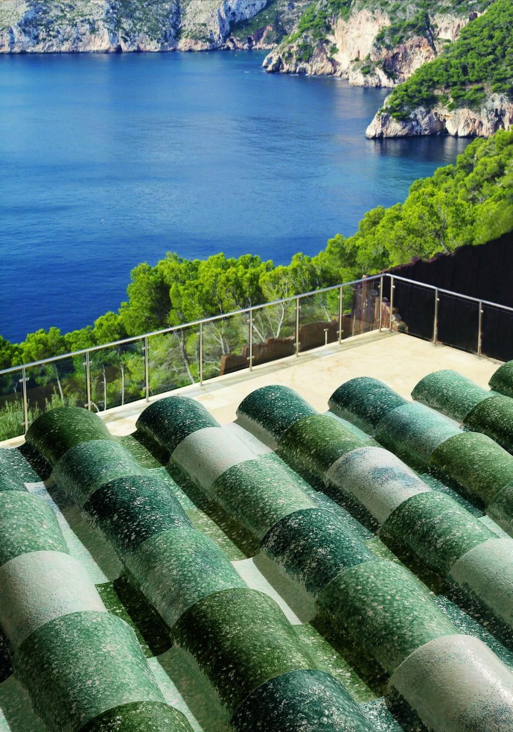

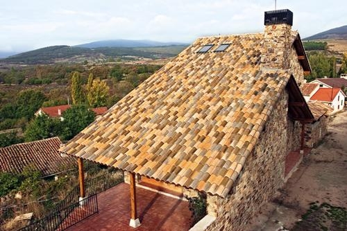

Из чего крышу делать уже придумали? Я страдаю от любви к tejas borja, у меня правда дом не в стиле mediterriane, но очень хочется. Сейчас жду что мне менеджер по цене ответит, если от озвученной цифры здохнет мамонт, то снова начну хотеть робеновский осенний лист :)
Вот вам пару фоток, конечно в каталоге картинки поинтереснее :)
