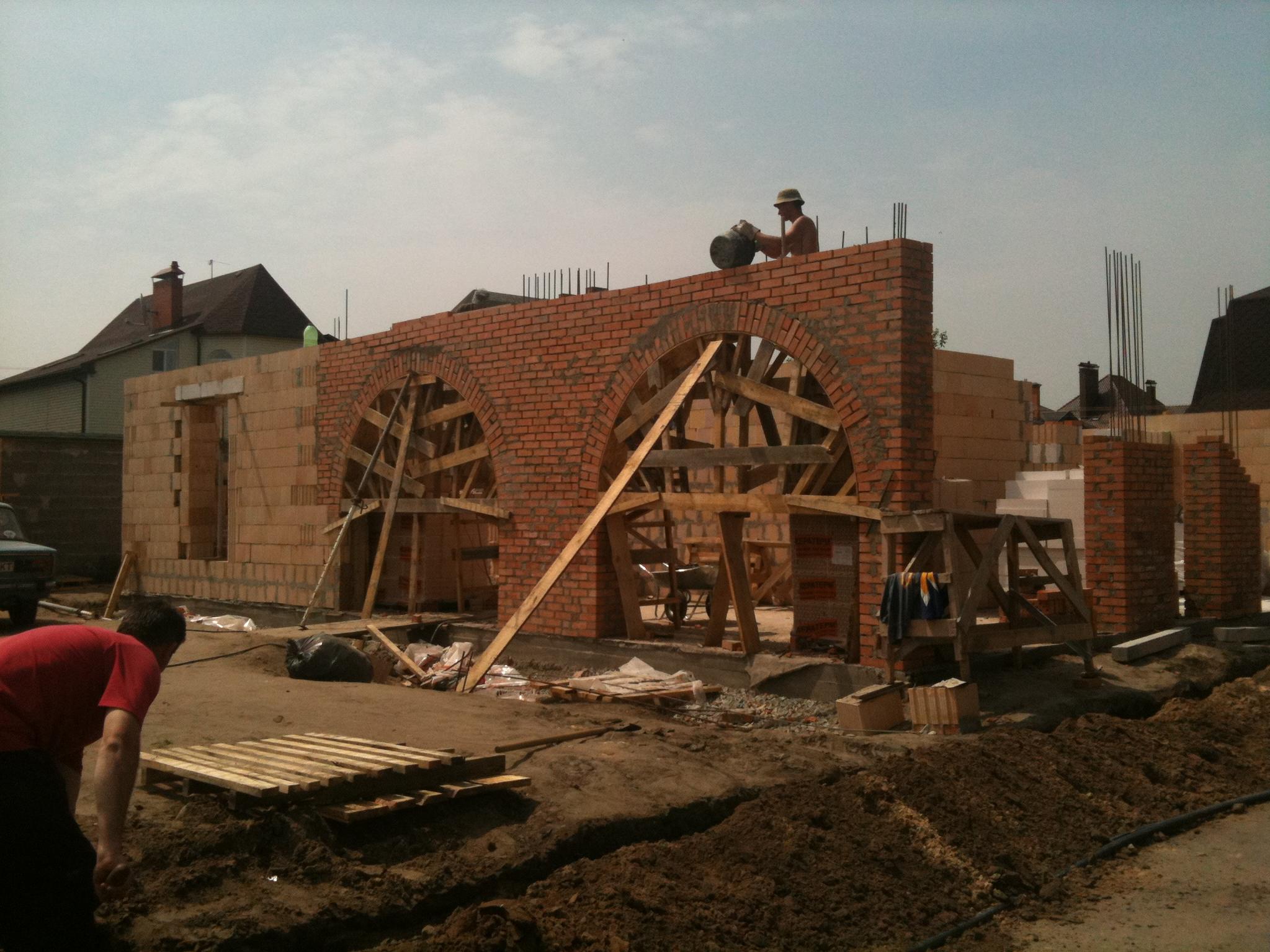

Стена между арками поехала или кажется?
Какая-то она слегка волнистая! На средиземноморье ориентируется наверное ;)

Я, конечно, извиняюсь, может искажение перспективы при съемке...
Но по фото складывается устойчивое впечатление, что по верху кладки нет прямой линии, имеет место провал относительно гипотетической горизонтальной линии, между точками в углах. Провал между арками, ближе к правой арке.

Я не сразу понял о чем речь.
Конечно, горизонтали еще нет. Сначала
выкладывалась арка, затем армировалась
и заливалась вместе со столбами. Я думал, Вы имели
ввиду волнистость внутренней стороны арки, чему я
уделял большое внимание, в одном месте была неровная
кладка( смещение на 1 см) из-за пролома ОСБ, что позднее было
исправлено. Приношу извинения за сарказм.

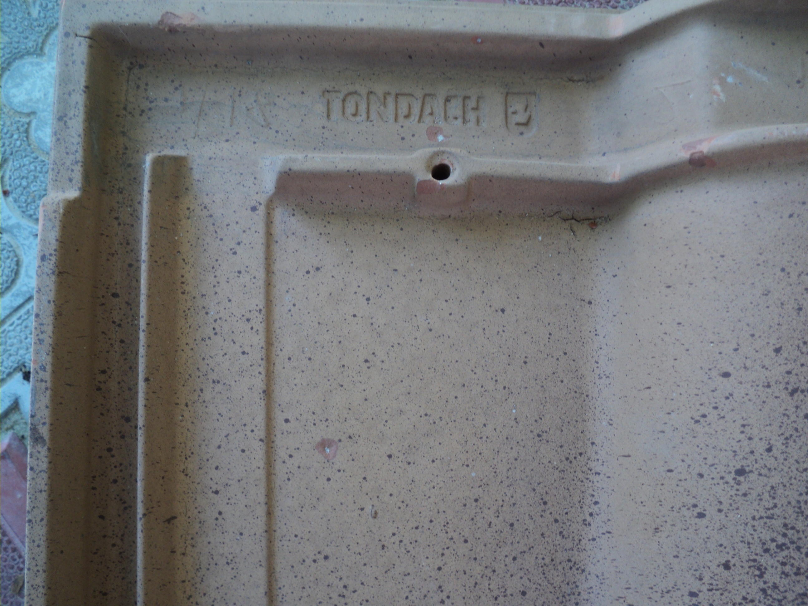

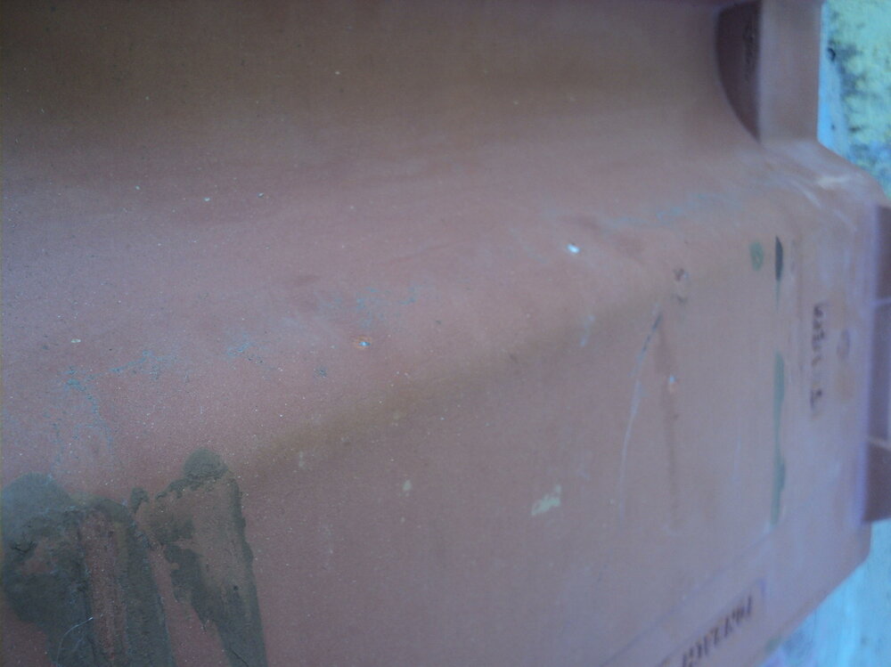

И с какой радости тондах постреляет?

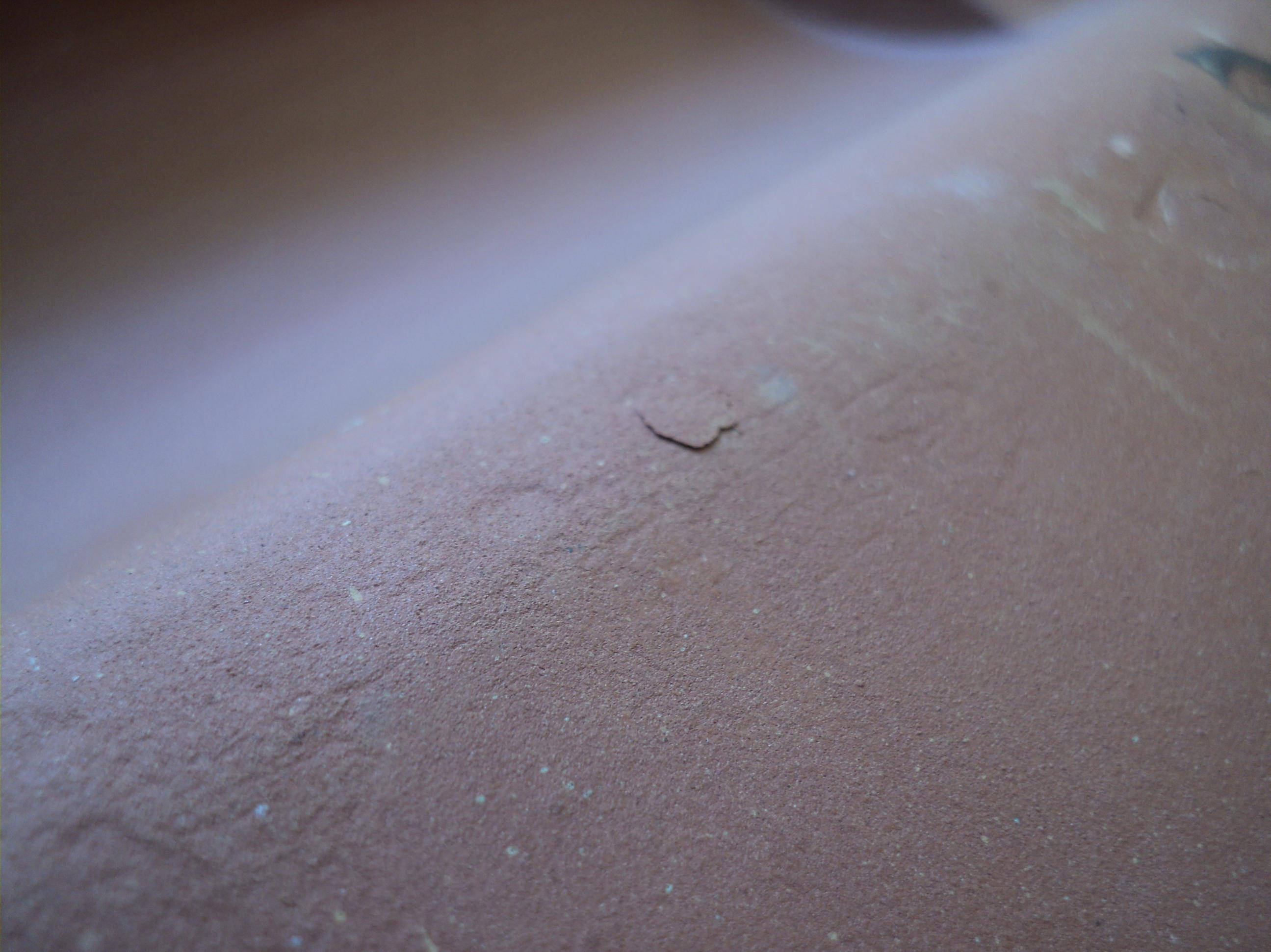

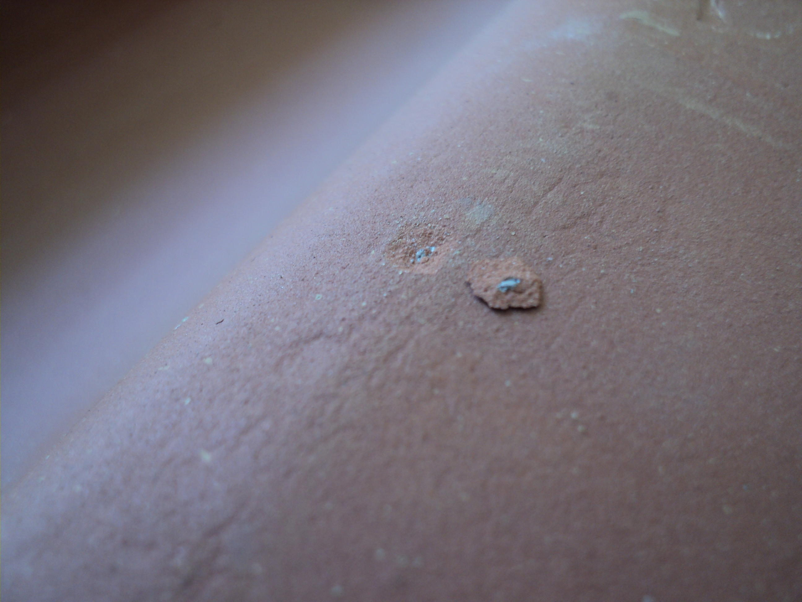

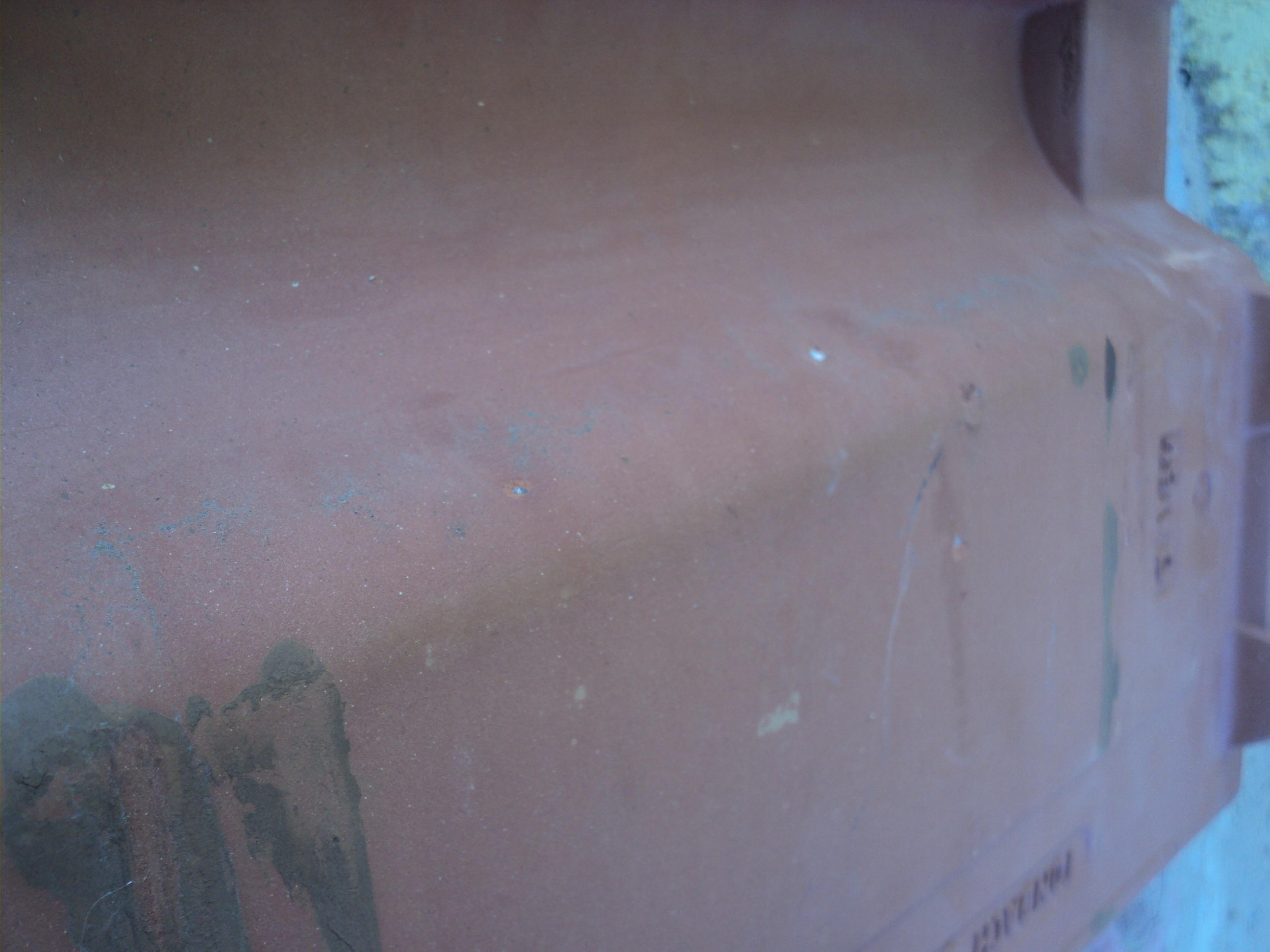

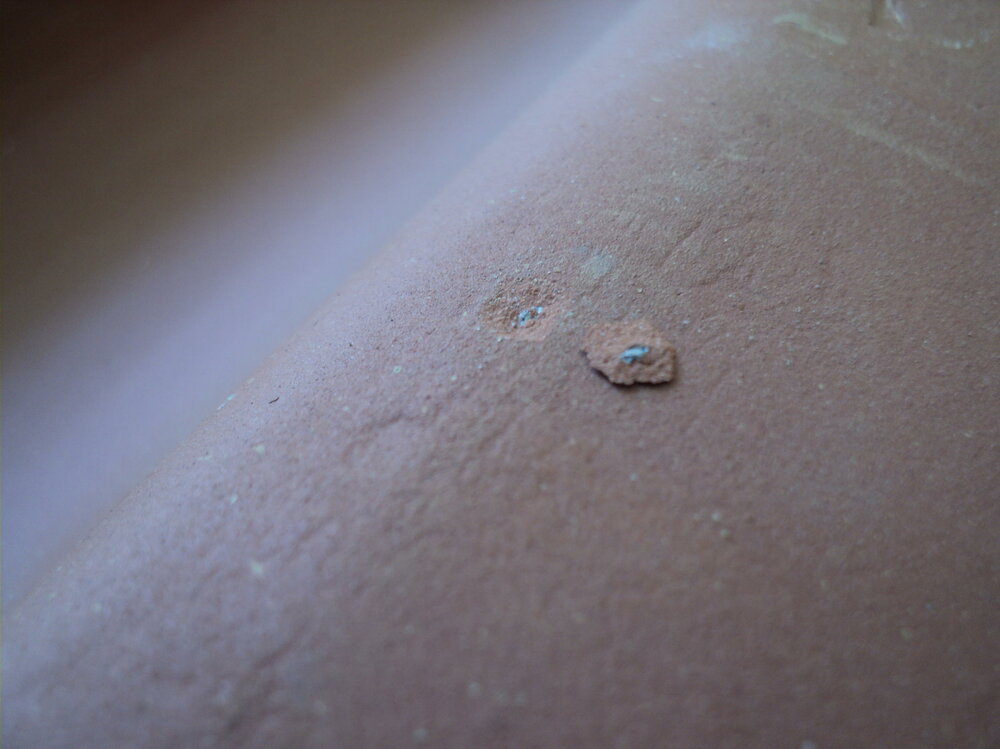

А вот с такой: DSC02652.thumb.jpg.afff1db9bb88d4fbff986c8825743aa4.jpg DSC02653.thumb.jpg.d1428d8cb6dcee26d00f0eee6ec255fd.jpg DSC02651.thumb.jpg.d27b998d4d4454ea396ac7c7f4b3acae.jpg DSC02656.thumb.jpg.46998f598773d2ec18a9648496463719.jpg
Причём, эти черепичины даже не лежали на крыше и не видели воды вообще. Это результат зимовки в сухом но холодном гараже.

Это ЦП или керамика?

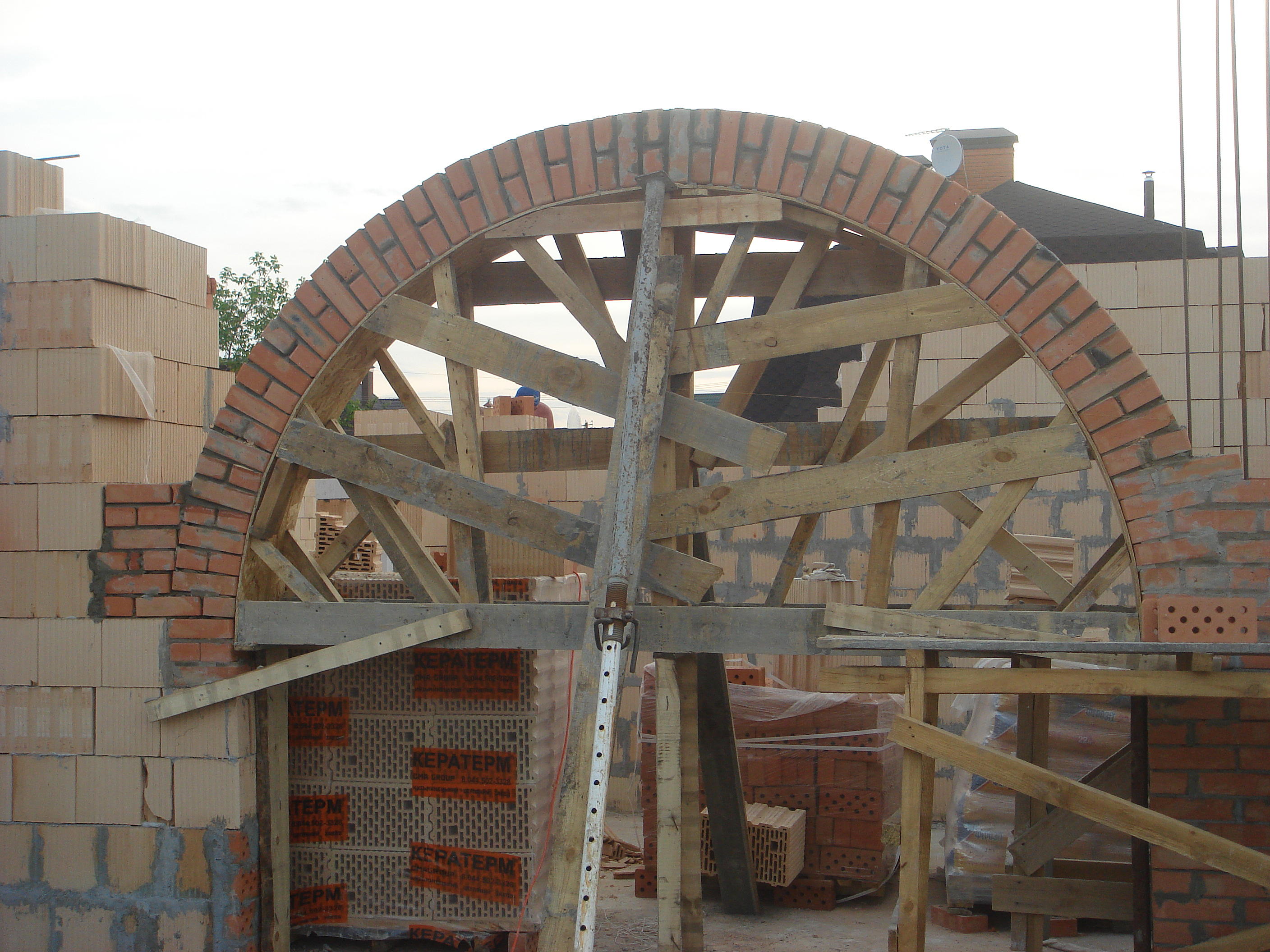

Растут арочки.
Красивые арочки! А как делались? Трафарет из фанеры - это понятно, а вот между фанерой и кирпичом, там ничего нет, типа металлической пластины изогнутой:oops:?
Только OSB , металл не нужен.
