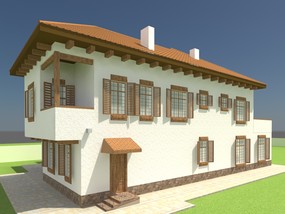

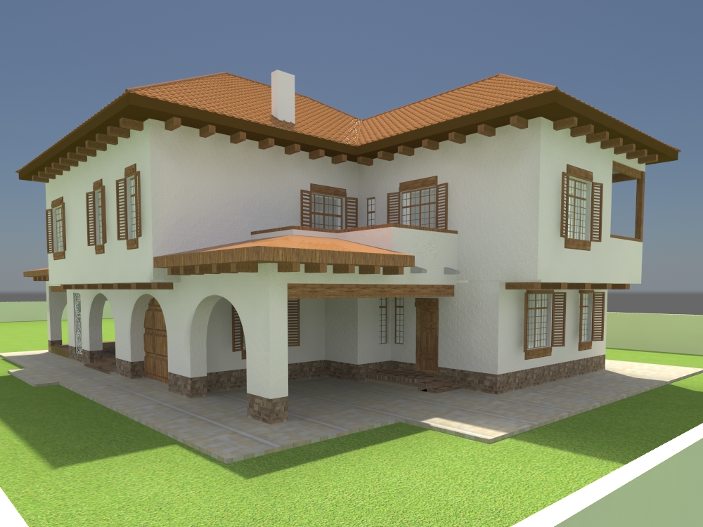

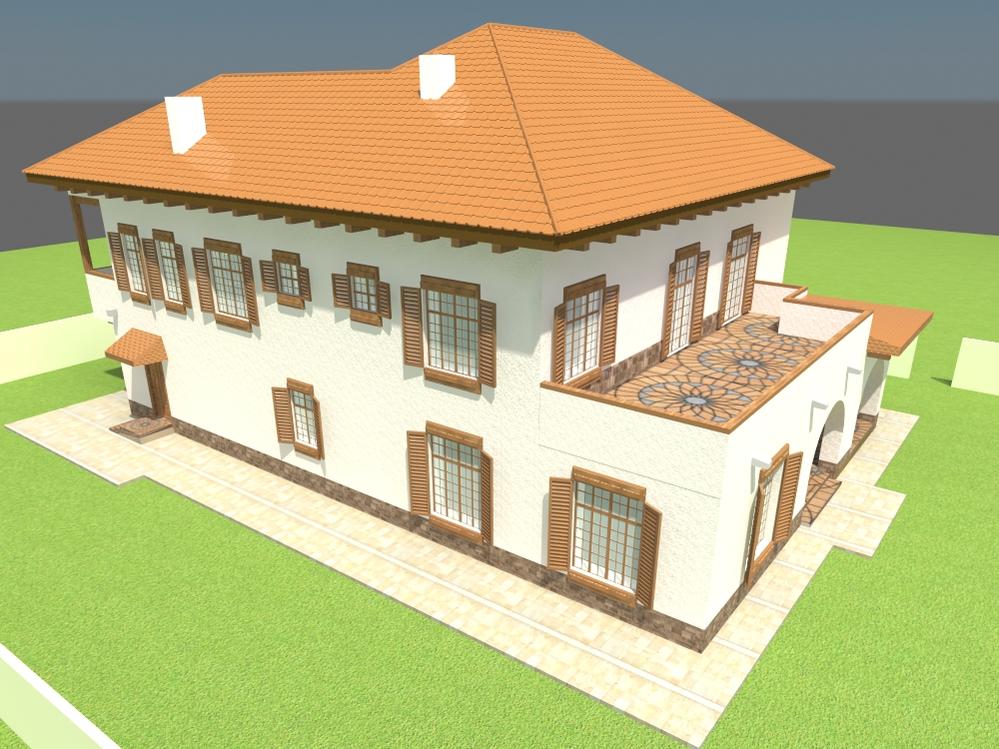

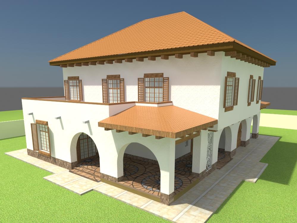

Вот еще несколько объемок - архитектору не терпится, присылает вначале сырое, что потихоньку "высыхает" (1-5)

"Ругался" с архитектором. Он видел монолит над всем зданием. Под навесами - тоже. Мне казалось, что в средиземноморье дома должны быть максимально деревянными. И что торчащие ребра - это балки перекрытия, выведенные за фасад. В современной интерпретации на этих участках мне виделся вместо бетонного, оштукатуренного потолка, на который опирается стропилка, своеобразный "скелетон". То есть, возьмем стропила, прошлифуем, покрасим Пинотексом в темный, например, под палисандр и тогда уже, крашеные, установим. Далее берем какую-то доску, красим уже в светлый какой-то, и с разрядкой настилаем на стропила. Снизу все это должно быть открыто. А уже поверх предложил настилать обрешетку и по ней - черепицу.
Экономим на перекрытии и на отделке потолка. Освобожденных средств с лихвой должно хватить на шлифовку/старение (или сразу взять строганный лес) и покраску.
Главархитектура согласилась. Хвала Аллаху - хозяин ветки также поддержал. Теперь руки чешутся. :D
