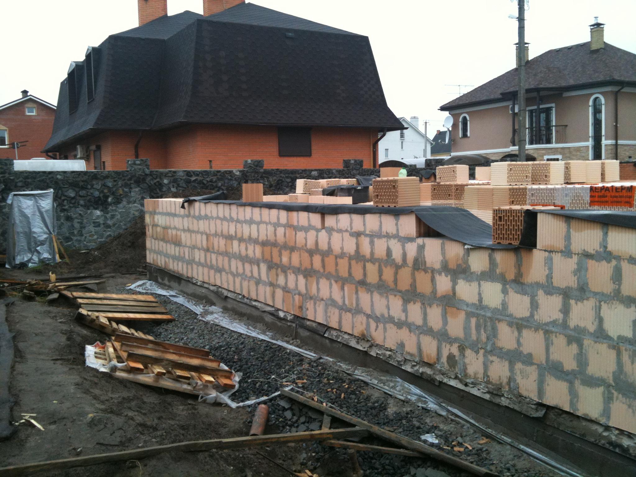

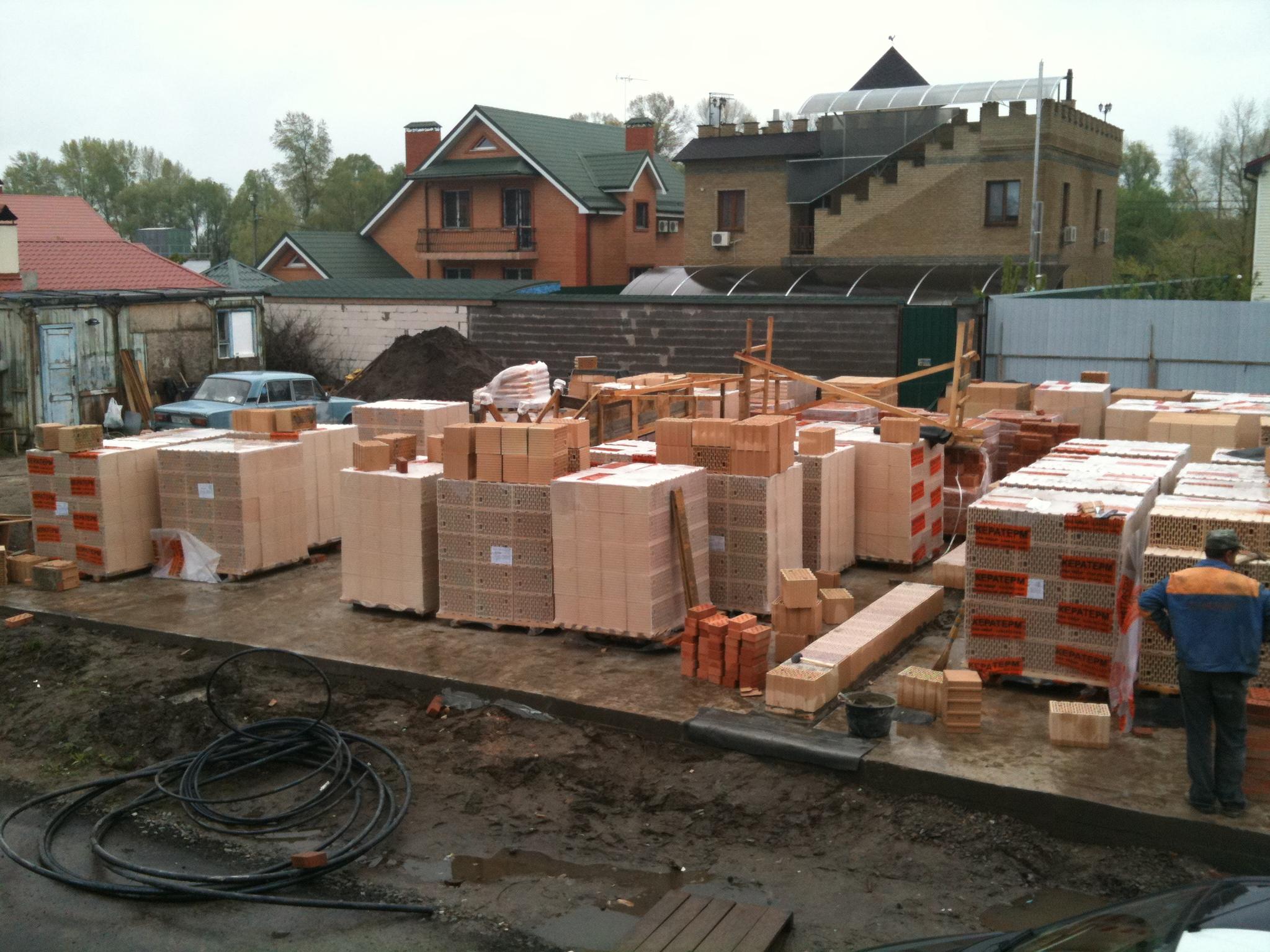

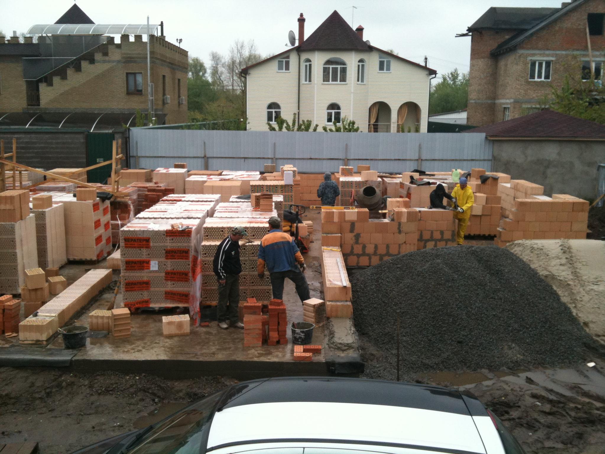

Сказать, что все идет по плану нельзя, потому , что план существует только в гениальной голове Прораба. Останавливают несогласованность, трудности с поставками, проблемы с техникой. Но, на сегодняшний день все, что надо поставлено, работает 6 человек.
Сегодняшний легкий дождик не смог помешать работе.
Форумчанка, проезжая, застала такую картинку:
У меня возник вопрос касательно толщины шва - вроде толстоват, но может просто неаккуратно кладут смесь, и еще - зачем укладывают смесь на вертикальные связи, ведь в этом блоке есть спец. пазы. Может Olgama заглянет к Вам на ветку и развеет мои сомнения.

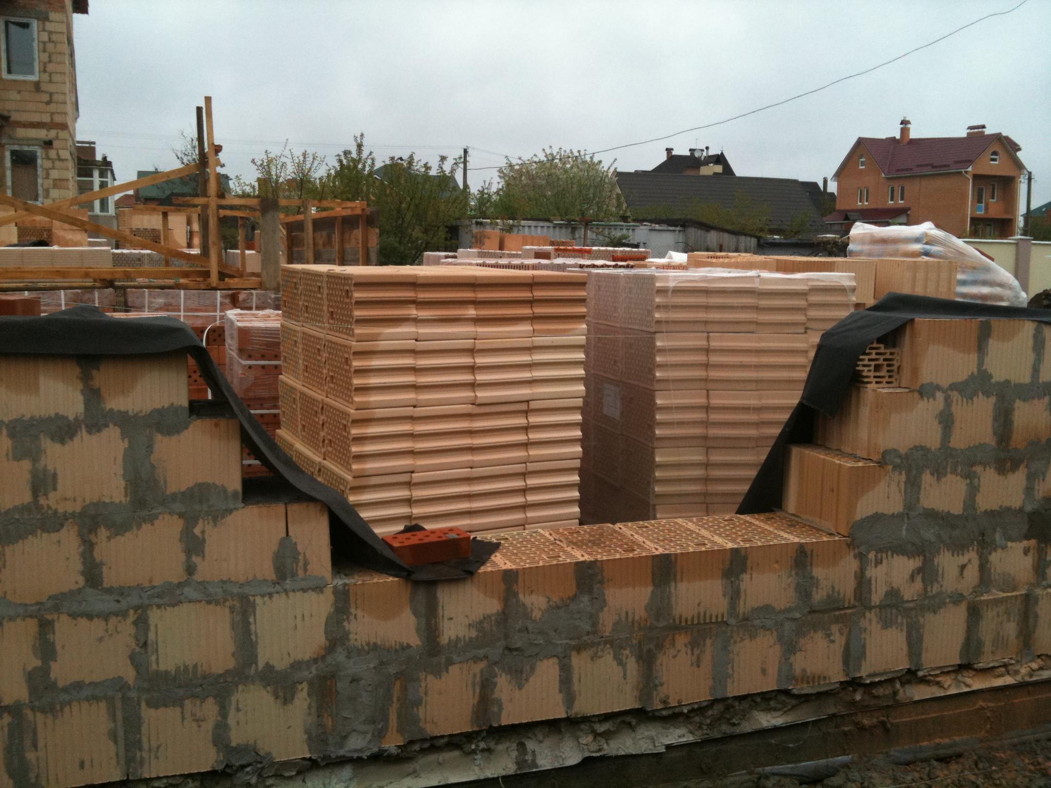

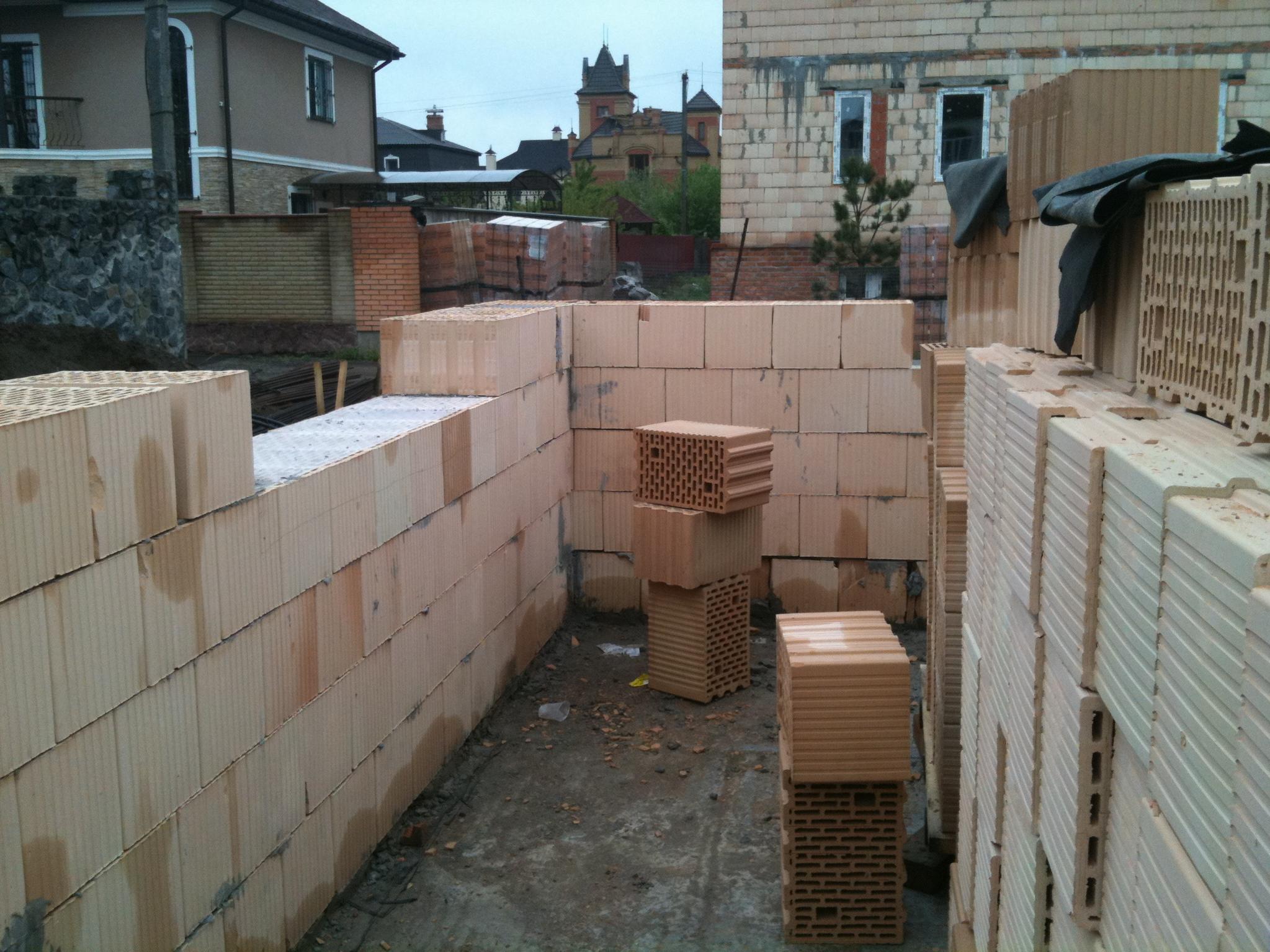

По швам. В 3-4 рядах шов колеблется от 2 до 8 мм. Раствор - теплый ФЕРОЗИТ 231. Так как я не определился с утеплением и возможно дом перезимует без штукатурки, то было принято решение зашпаклевать швы теплым раствором, что было принято Вами за размер шва. Вот как выглядит реальный шов(фото). Долго определялись с техникой шва - первый опыт - 12-15 мм, расход вышел бешенный - 5-6 мешков на куб. Стали прокладывать стеклосетку (как завещал ИЗБА) и расход уменьшился до 3 мешков - 66-70 кг (14 блоков на 1 мешок). На норматив, заложенный Ферозитом (до 55 кг) ну никак ни тянет.
Т.е. без стеклосетки он немного проваливался в отверстия? А какую сетку используете? Увлажняют ли строители блоки перед укладкой?
Мы, правда купили Баумит, может у него будет другая пластичность. Сфотографируйте, пожалуйста, процесс укладки. Очень интересно, т.к. через пару недель будут класть поротерм.
Без сетки проваливалось более 50%, а значит теплосопротивление уменьшалось, так как никакой теплый раствор не сравнится с воздухом,+ расход впустую. Пластичностью мы играли так - добавляем 3,5 л, как по инструкции - не мешается ни мешалкой, ни миксером. Добавляем 5 л - многовато как-то раствор уходит. Эмпирически определили 4,5 л. Стеклосетка 2,5 *2,5. Блоки, конечно, увлажняют - окунают в корыто. Баумит хорош, самый дешевый 68 гривен, мой ферозит - 27 за 22 кг.

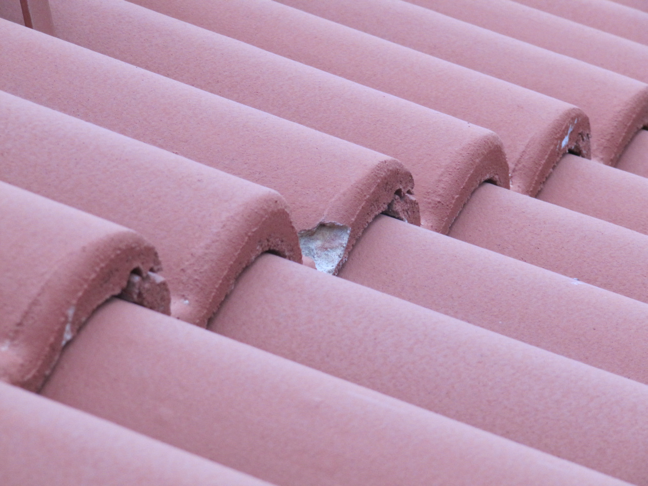

И Николаевская Аляска, и черепица Мастер-Дах, и обуховская ЦПЧ - в принципе, одинаковая черепица, изготавливаемая на одинаковом итальянском оборудовании Вортекс (есть еще производитель в Черновцах). Насчет укр.краски для Аляски - не знаю, не интересовалась, но на слово менеджеру из другой компании верить бы не стала, тем более что у них тоже есть проблемы с качеством - www.stroimdom.com.ua/forum/attachment.php?attachmentid=91994
украинская краска-это вообще практически фантастика. вообще такие испытания надо проводить на месте. с фотографиями и записями о времени воздействия ультрафиолета.
я бы для средиземноморского выбрал красную или шале-аляски(очень классно выглядит по факту) я расссматривал один дом с такой черепицей, они дополнили это стоунтековскими ограждениями на террасе.

А шале это что? На сайте Аляски не нашел.На Вашей ссылке похоже
набраны разные цвета и положены почему-то по 4 подряд.
