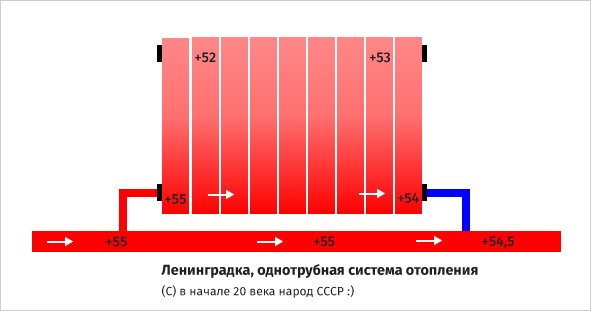

Прикладываю пару картинок. Одна это наиболее простая и удачная схема подключения радиатора отопления в системе отопления частного дома на мой взгляд. Вторая это иллюстрация распределения тепла в доме при отоплении радиаторами и теплыми полами.

Картинки прикрепленные - именно на них ориентировались, когда думали о теплых полах в доме в первом варианте.
Очень ичсерпывающий ответ, и не лень же Вам на меня время тратить))). Спасибо большое! Проснется муж - обязательно обсудим с ним полученную инфо.
