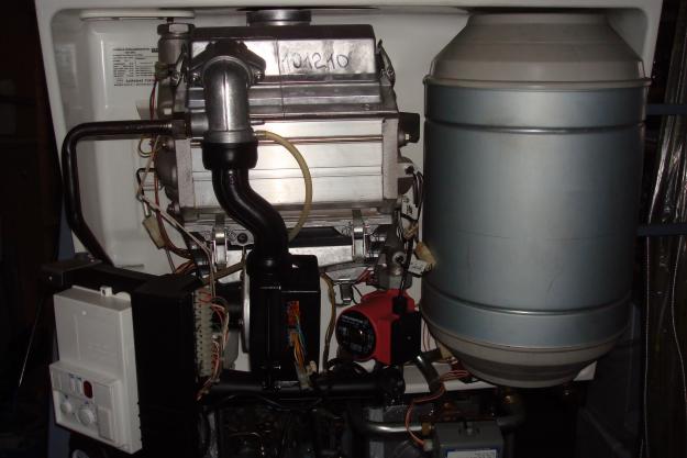

Меня в этой истории наоборот смущает другое: почему Будерус присвоил себе продукты голландской компании Nefit Fasto - и парит их под своим брендом? К разработке и производству этих высокотехнологичных котлов немцы не имеют никакого отношения. Они еще чугунные болванки в формы из песка отливать грамотно не научились, когда Nefit уже производил свои первые конденсационники. Ж-)

3. Первичный осмотр котлов Cosmogas ничего уникального в их конструкции не выявил, а "подача" такая была - уже настораживает. Хотите услышать реальную оценку этому котлу - привозите его в сервис- центр, разберем по винтику, и разнесем в пух и прах, если что. Ж-)

Я бы "корытце-экономайзер" 042 и конденсационник 112 между собой не сравнивал. Некорректно.
Последний, кстати, выпускается с 1995 года. И очень надёжен.
