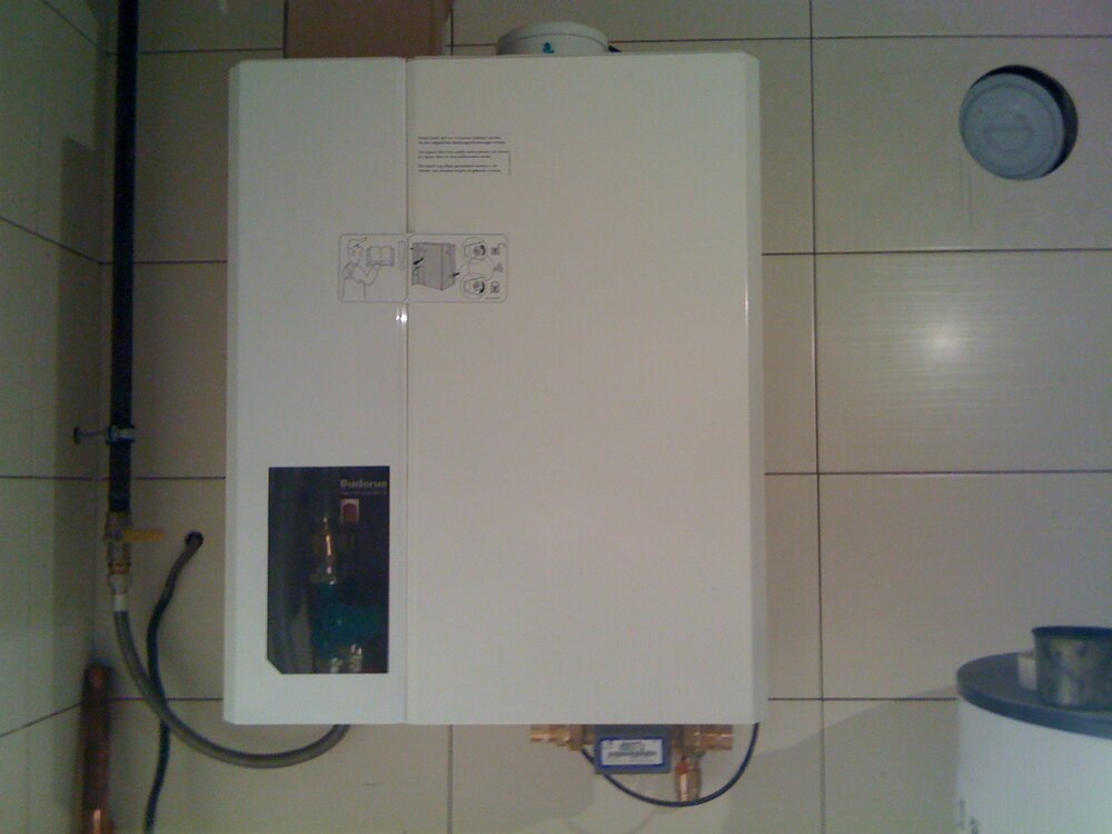

Отличный набор.
спасибо
Разве что, для семьи до 5 человек, порекомендовал бы снизить литраж бойлера до 150л. Который имеет производительность около 500л горячей воды (+45*С) в час.
Я посмотрел на сайте будеруса, там написано - 112-й котел что Logalux 160 что Logalux 200, греет с одинаковой скоростью..526 л/час.
А чего лучше меньшего размера брать? Из-за того что может застояться вода?
Так то по цене разница совсем маленькая...
112-й, собственно, потому три раза и возобновлялся в производстве, так как склады были затоварены запчастями. Которые никто не брал - за ненадобностью (легенда от Будерус)
Ну дай Бог, чтоб работал долго.
