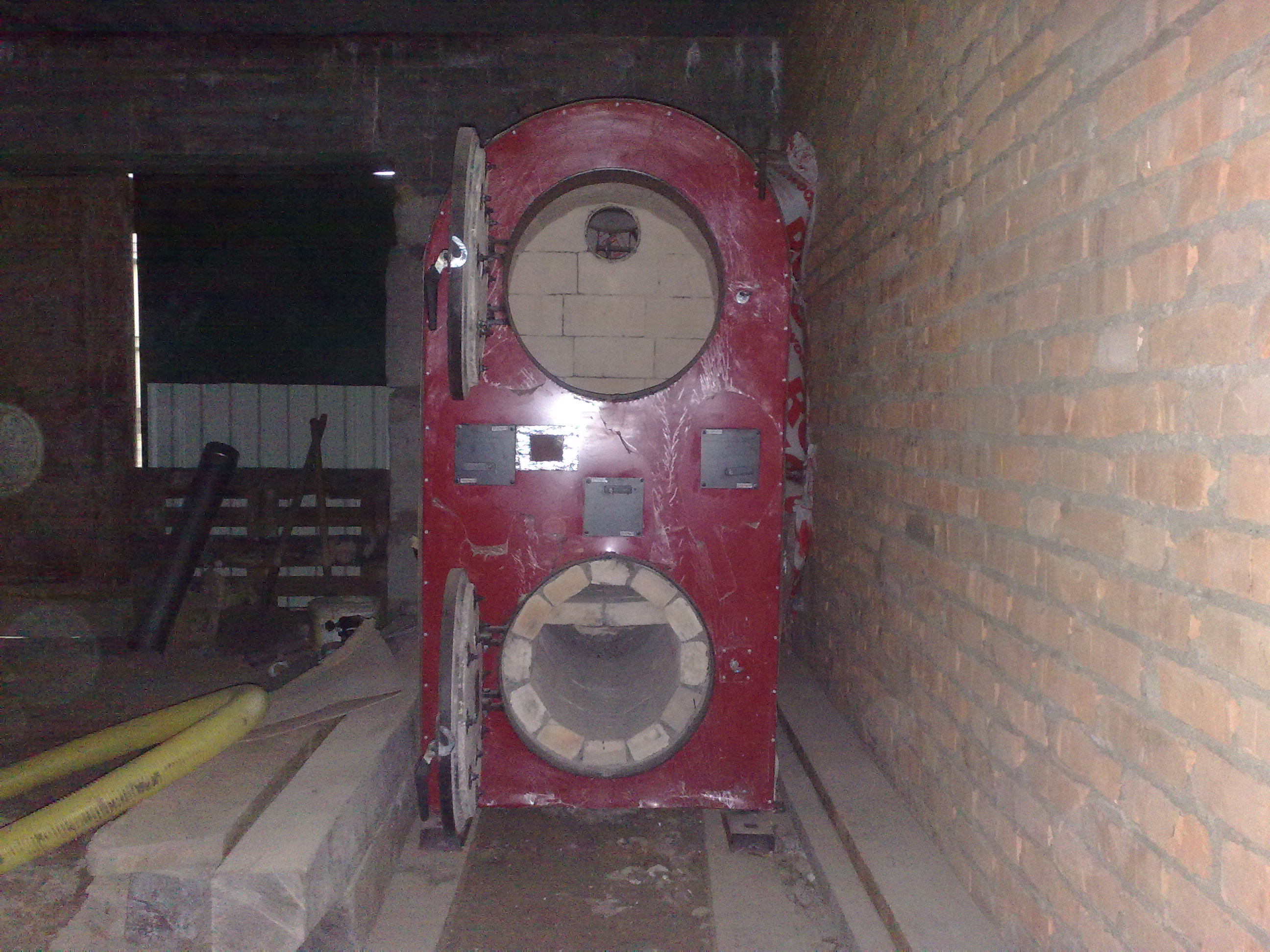

SergeUA Опубліковано: 9 квітня 2015 Поділитись Опубліковано: 9 квітня 2015 Господа. Что посоветуете? Какому типу твердотопливного котла отдать предпочтение, с футеровкой топки огнеупорным кирпичом, или с чугунной топкой??? Пока так... Мдя... советов - не унести... Неужели все так плохо, или запущенно? Посилання на коментар Поділитися на інших сайтах More sharing options...
sov1178 Опубліковано: 9 квітня 2015 Поділитись Опубліковано: 9 квітня 2015 Мдя... советов - не унести... Неужели все так плохо, или запущенно? Так не понятно, что Вы хотите услышать. Если вести речь о котле для дров, то футеровка отдельных частей котла должна быть, т.к. ее наличие позволяет сжигать топливо при более высокой температуре, соответственно более качественно. Но это ведь далеко не единственный параметр. Думаю можно найти и котел с футеровкой менее эффективный, чем без. Одним словом, уточнили бы вопрос, гляди и подсказал народ чего-нить. Посилання на коментар Поділитися на інших сайтах More sharing options...
SergeUA Опубліковано: 9 квітня 2015 Поділитись Опубліковано: 9 квітня 2015 Так не понятно, что Вы хотите услышать. Если вести речь о котле для дров, то футеровка отдельных частей котла должна быть, т.к. ее наличие позволяет сжигать топливо при более высокой температуре, соответственно более качественно. Но это ведь далеко не единственный параметр. Думаю можно найти и котел с футеровкой менее эффективный, чем без. Одним словом, уточнили бы вопрос, гляди и подсказал народ чего-нить. Пока стоит вопрос выбора типа котла. Есть чугунные, а есть футерованные. Котел на дровах интересует. Почему-то футерованных котлов на рынке представлено меньше, больше чугунных... Если смотреть на камины, то те, что с футеровкой внутри, стоят значительно дороже, чем камины из чугуна, или сварные... и камины с футеровкой более долговечны по отзывам. Процесс горения что в камине длительного горения, что в котле с водяной рубашкой не очень сильно отличается. Вот и задался вопросом, а что же лучше? Да и так случилось, что совсем под боком есть производитель пиролизных котлов с футеровкой топки огнеупорным кирпичом... еще и лично с производителем знаком... и котел, которым он сам отапливает свой дом, он топит совершенно сырыми дровами... что якобы недопустимо для пиролизников... но там и котел мощностью около 100 кВт... Посему встал такой выбор. Пока с точки зрения долговечности и надежности, эффективность котла пока на втором плане, тем более что у современных котлов заявляется КПД почти у всех в пределах погрешности... край у нас лесистый и проблем с дровами не наблюдается. Посилання на коментар Поділитися на інших сайтах More sharing options...

sov1178 Опубліковано: 9 квітня 2015 Поділитись Опубліковано: 9 квітня 2015 SergeUA, Да и так случилось, что совсем под боком есть производитель пиролизных котлов с футеровкой топки огнеупорным кирпичом... еще и лично с производителем знаком... СТС? ;) Хорошие котлы - я бы себе такой взял, если бы не обзавелся неожиданно пеллетником. Пока с точки зрения долговечности и надежности По Вашему критерию невозможно определить долговечность/надежность. Тут и толщина металла, и марка стали, и качество сварных швов, и сама конструкция котла, и даже правильная обвязка/эксплуатация влияют. Я бы на Вашем месте смотрел в сторону шахтных котлов (Калвис) или в сторону пиролизников (СТС), но это всего лишь мое мнение, без претензий так сказать ;). P.S. Сырые дрова это плохо в любом случае. Посилання на коментар Поділитися на інших сайтах More sharing options...

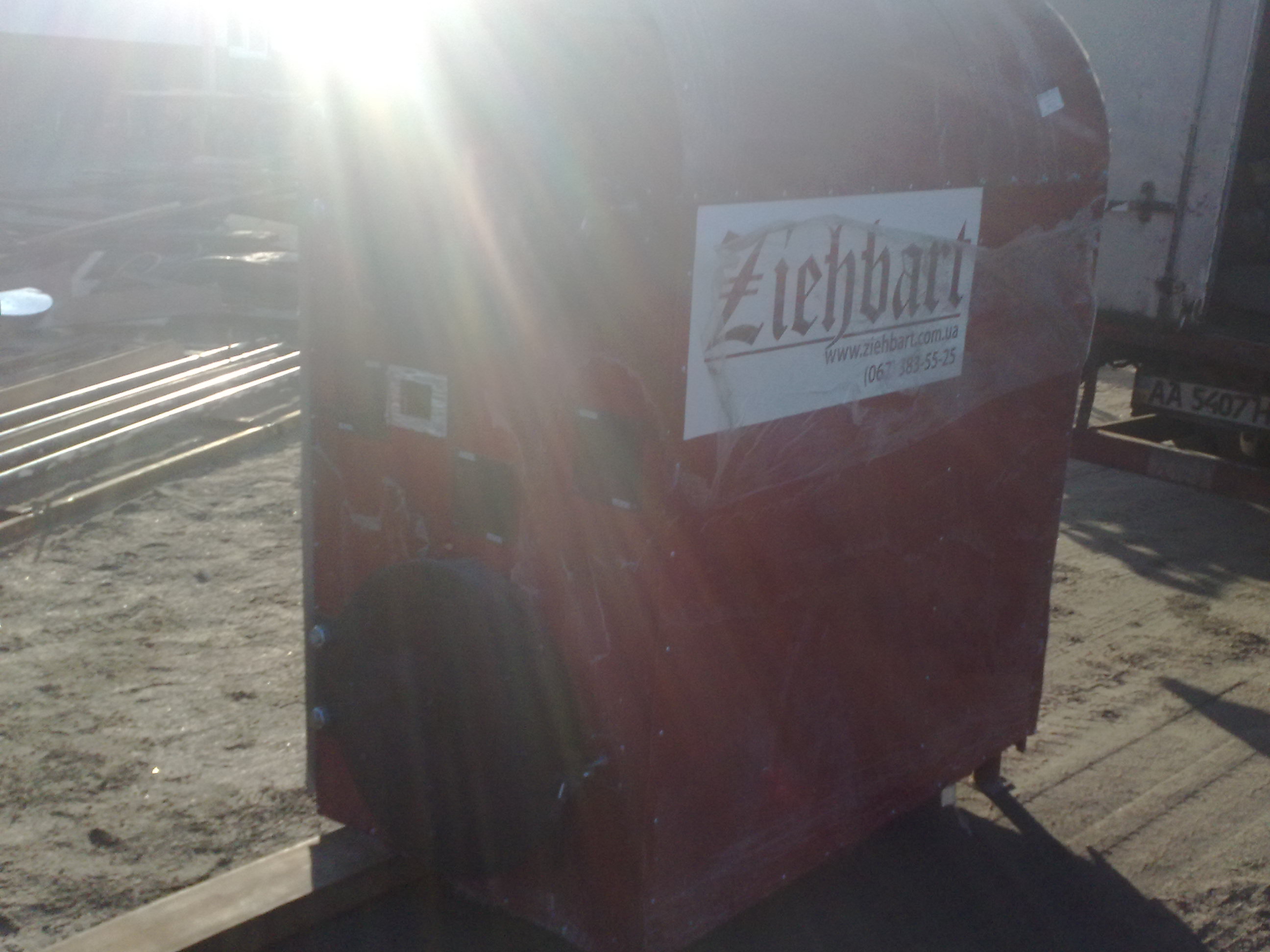

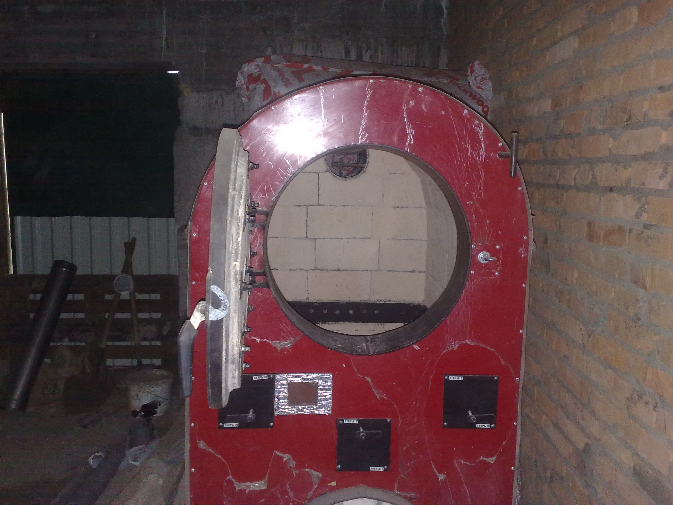

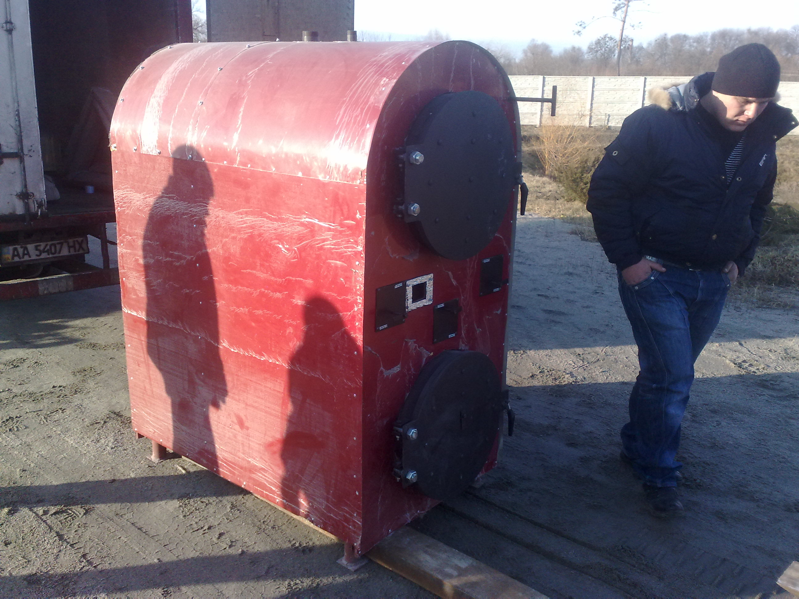

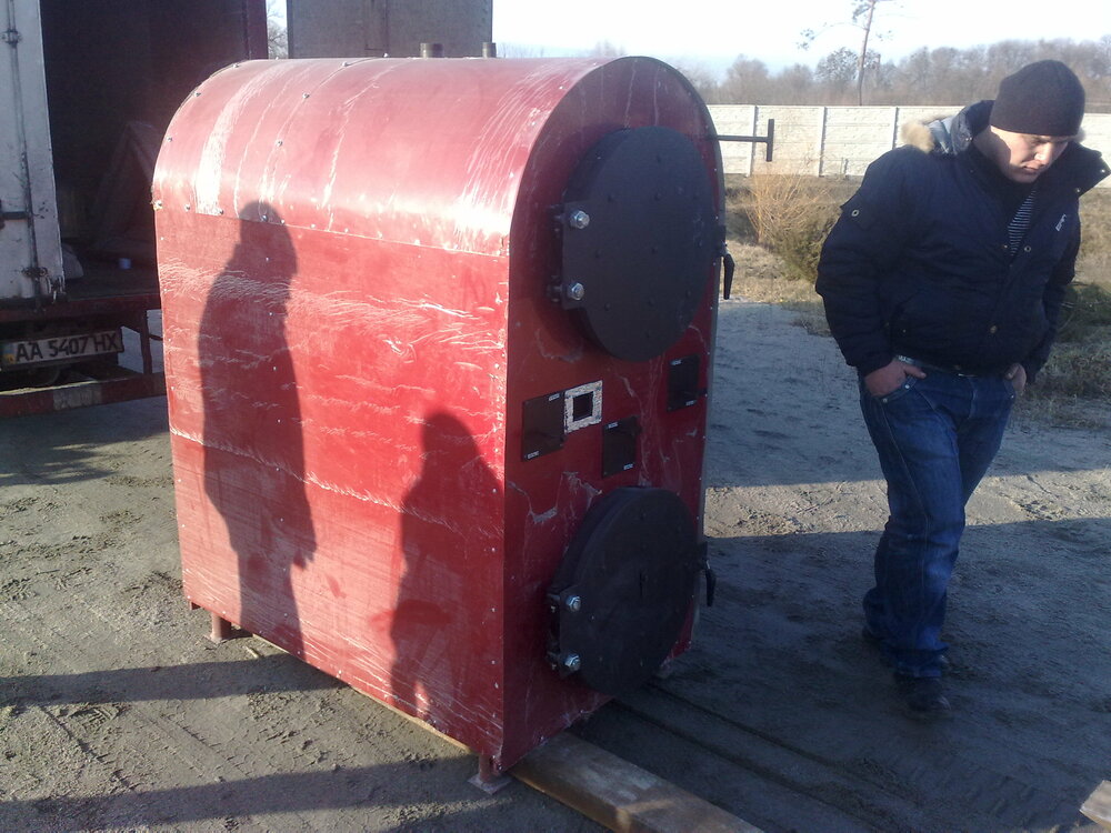

SergeUA Опубліковано: 9 квітня 2015 Поділитись Опубліковано: 9 квітня 2015 SergeUA, СТС? ;) ... Не... о таких котлах даже и не слышал... У нас совсем рядом, в г. Острог, а это на расстоянии аж 10 км... делаются котлы Ziehbart, ТЫЦ А хозяин конторы, Сергей Ци(ы)барт живет в Нетишине И да, у самого хозяина котел стоит просто под открытым небом... 2 Посилання на коментар Поділитися на інших сайтах More sharing options...
sov1178 Опубліковано: 9 квітня 2015 Поділитись Опубліковано: 9 квітня 2015 У нас совсем рядом, в г. Острог, а это на расстоянии аж 10 км... делаются котлы Ziehbart Да, слышал про такие, но никогда не видел и не интересовался ими подробно. Может (раз это рядом) есть смысл посмотреть, как оно - гляди и вопрос решите? Посилання на коментар Поділитися на інших сайтах More sharing options...
SergeUA Опубліковано: 9 квітня 2015 Поділитись Опубліковано: 9 квітня 2015 Да, слышал про такие, но никогда не видел и не интересовался ими подробно. Может (раз это рядом) есть смысл посмотреть, как оно - гляди и вопрос решите? Все к этому и идет ;) но хочется знать, а в чем все-таки чугунные котлы имеют преимущества? Посилання на коментар Поділитися на інших сайтах More sharing options...

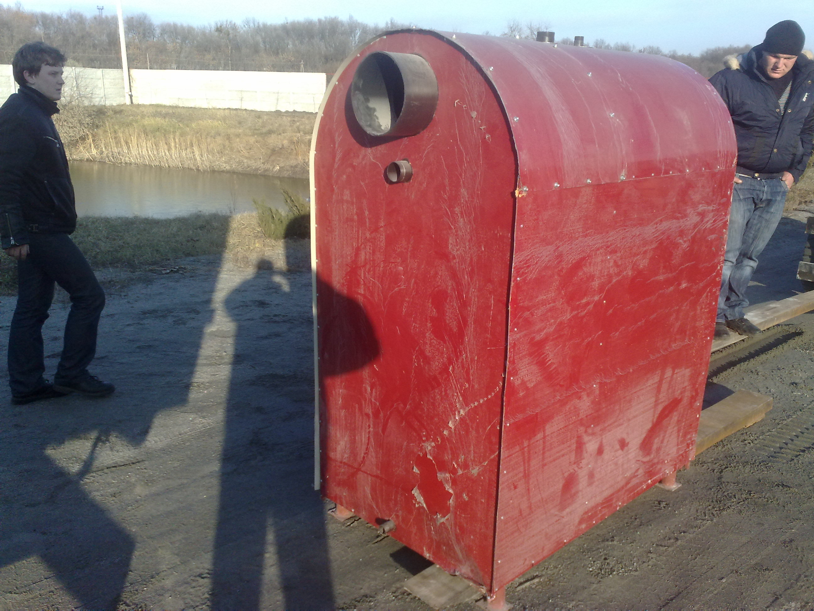

naupv Опубліковано: 9 квітня 2015 Поділитись Опубліковано: 9 квітня 2015 а в чем все-таки чугунные котлы имеют преимущества? Легче.................. :D:D:D:D Посилання на коментар Поділитися на інших сайтах More sharing options...
SergeUA Опубліковано: 9 квітня 2015 Поділитись Опубліковано: 9 квітня 2015 Легче..................[ATTACH]427855[/ATTACH]... :D:D:D:D Ну так не на горбу же таскать! А изделие знакомое... но мля... это какой же мощности? И это... отзыв можно просить? Посилання на коментар Поділитися на інших сайтах More sharing options...
naupv Опубліковано: 9 квітня 2015 Поділитись Опубліковано: 9 квітня 2015 это какой же мощности? 35квт И это... отзыв можно просить? Могу дать телефон хозяина, он им уже 3-й год балуется Посилання на коментар Поділитися на інших сайтах More sharing options...

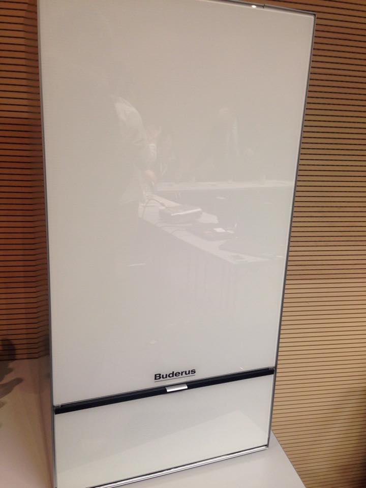

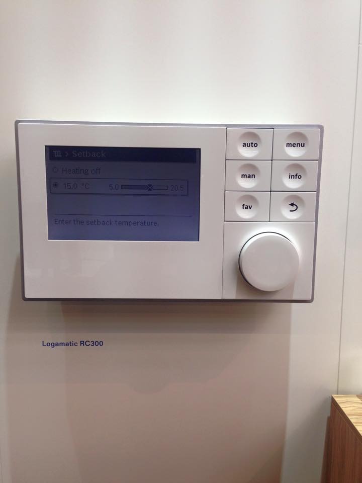

Теплотехник Опубліковано: 17 квітня 2015 Автор Поділитись Опубліковано: 17 квітня 2015 Появилась новая моделька . Говорят, автоматика более продвинутая. Может взять? Муж говорит: "Старый друг, лучше новых двух". Новая модель будет продаваться с осени... Автоматика уже есть, но не подходит на GB112... Посилання на коментар Поділитися на інших сайтах More sharing options...
Музей Опубліковано: 17 квітня 2015 Поділитись Опубліковано: 17 квітня 2015 Новая модель будет продаваться с осени... Автоматика уже есть, но не подходит на GB112... И мне сказали, что поставка в конце августа. Есть возможность контроля через смартфон и даже сервисная компания может получать инфу и контролировать поведение системы. Конечно, это очень привлекательно. Посилання на коментар Поділитися на інших сайтах More sharing options...
Теплотехник Опубліковано: 20 квітня 2015 Автор Поділитись Опубліковано: 20 квітня 2015 И мне сказали, что поставка в конце августа. Есть возможность контроля через смартфон и даже сервисная компания может получать инфу и контролировать поведение системы. Конечно, это очень привлекательно. www.buderus.de/Online_Anwendungen/Apps/fuer_den_Endverbraucher/EasyControl-4848514.html Посилання на коментар Поділитися на інших сайтах More sharing options...
