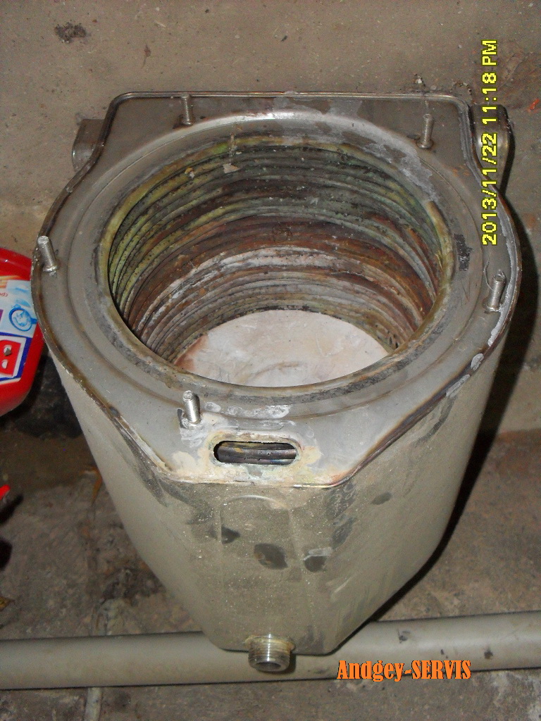

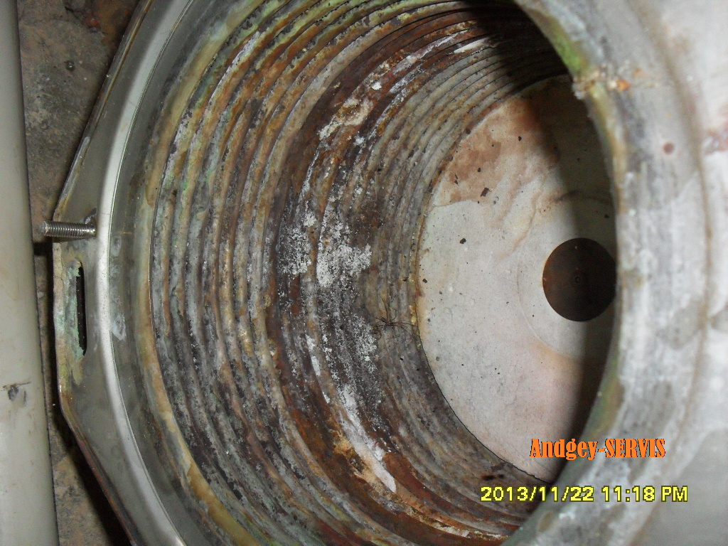

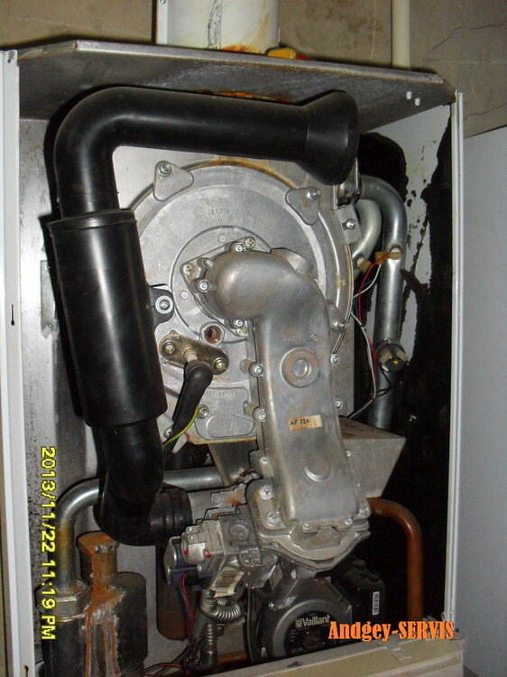

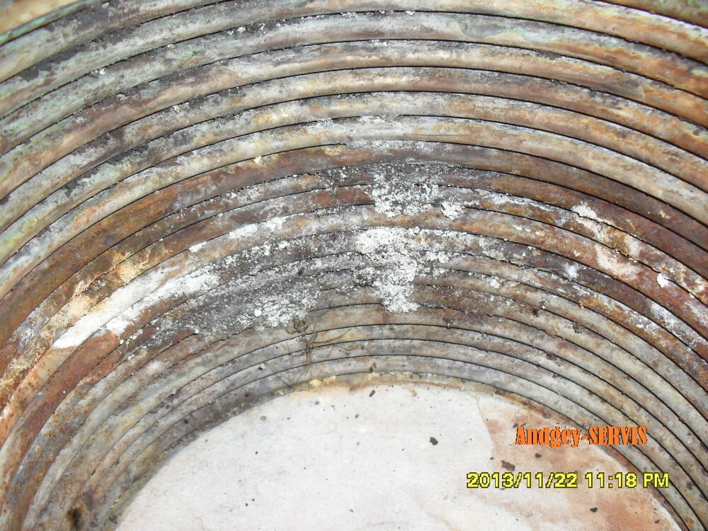

Здравствуйте
Советуют к установке котел Vaillant ecoTEC plus VU OE 306/3-5,
что может сказать про данного производителя
Спасибо
Я лучше выбрал бы VITODENS 100 WB1C258 или уже с бойлером VITODENS 111-W 26 кВт B1LA025
Vaillant ecoTEC plus имеет свои недостатки, которые потом выливаются в кругленькую сумму, особенно теплообменник, состоящий из 5 или 6 спиралей, которые со временем зарастают и прогорают. Промыть нереально, только замена. У меня на практике уже два "покойника"
