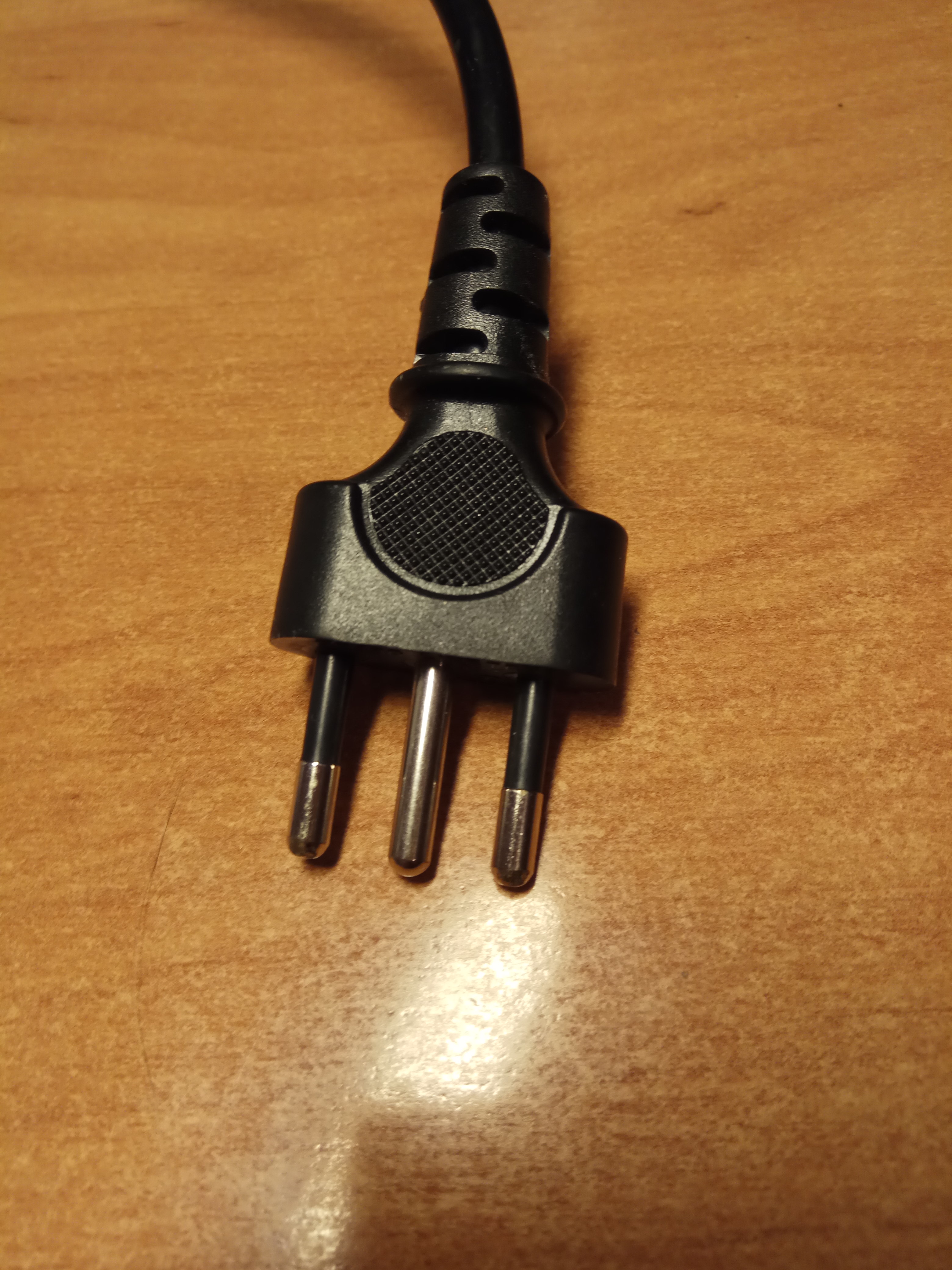

Решил поменять вилку. Я правильно понимаю, что земля по центру?
