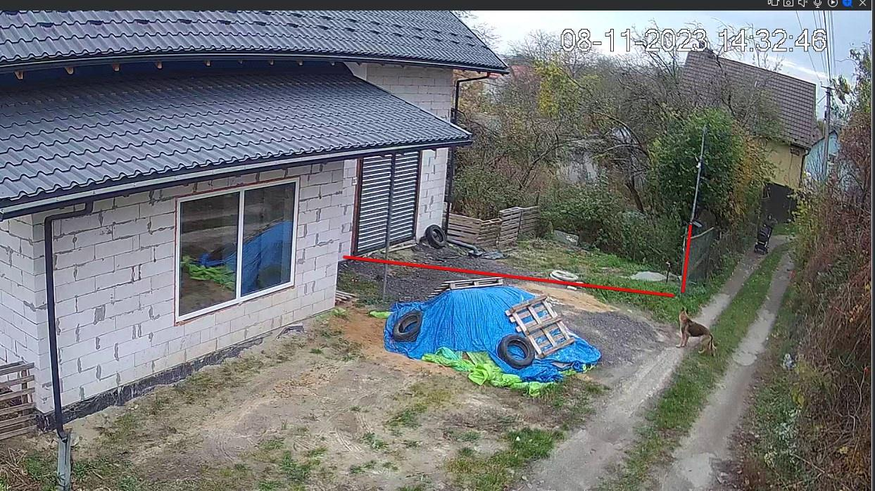

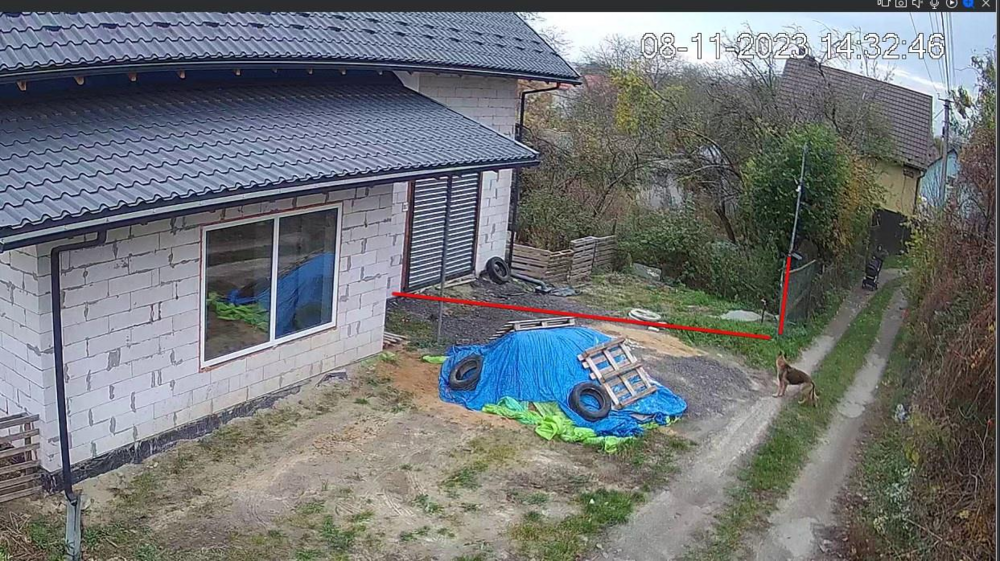

Привіт! Планую прокладати ввідний кабель в землі у будинок. Який краще брати - мідь 5*10 (або 4*10 + 1*10 на заземлення) чи алюміній (5*25 або 4*25 + 1*10 мідний на заземлення) ?
Залежить тільки від вас. Якщо готові періодично перевіряти та підтягувати клеми, то алюміній. Про яку довжину кабелю  йдеться мова?

Ось тут метрів 7-8 + по гаражу метрів 5-6 ...
Якщо приходить 25 мм.кв. люмінія - беріть 5х10 мідного, у версії "нгд". Ви нічого не казали про гараж.....
Тільки що, Firetuf сказав:
Планую заводити в гараж у щиток, а що з гаражем?
3 минуты назад, Андрій Миколайович сказал:
Та нічого. Просто прокладка в землі і прокладка в приміщенні, тим паче в гаражі, потребує більшого захисту з точки зору пожежної безпеки.
З такою довжиною КЛ, не морочтеся. Ціна міді буде не сильно значна (загальна). Можна пошукати по об'явах залишки КПП. Бувають випадки, що і більшого перетину кабелі знайдете за ту ж ціну. 15-20 м - це практично неліквід, уж повірте мені(((

14 хвилин тому, Андрій Миколайович сказав:
Я на таку відстань в будинок взяв мідь, а до сарая на 40м кинув алюміній

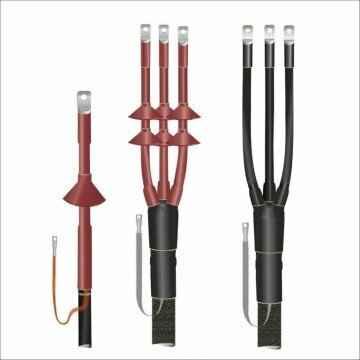

Ось фото стандартних муфт окінціювання (перчатка). І як ви будете обслуговувати перехід провідника на накінечник? А?category-zka-mufta-kabelna-image-360x360.jpg.eba84cc9cb5605a08978e166309be421.jpg

Тепер все ясно. У вас просто немає, чи недостатньо, знань, інакше, ви би не писали дурниць.
37 хвилин тому, BugS сказав:
Це фізичні особливості алюмінія, зменшувати діаметр при нагріві.
Вже давно придумали рішення від цього, зокрема наконечники під гвинт, як вище кидав @Firetuf, або конічні зажимні гвинти, які вгризаються в пучок дротів або гільзу.
