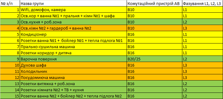

15 минут назад, Допитливий сказал:
Яка ваша думка зі сторони, кількість ліній мало/достатньо/багато? Або скільки добавити чи прибрати?
Я бы телевизор выделил в отдельную линию так же как у вас холодилтник выделен
И какие то розетки где компы/ноуты
Так что бы вы потом или даже сразу выделили освещение, холодилтник, роутеры, тв, компы на резервную линию
Возможно сразу 1-0-2 поставить для установки инвертора, так же продумать к нему подводящую и отводящую линию

13 хвилин тому, smotesko сказав:
Я маю лише питання-зауваження.  До груп 6 та 15: бойлер+фен+тепла підлога, навіть без останньої, можуть легко перевищити 16А.
І група 9: подивіться підключення вашої плити. Можливо, їй буде краще 2 фази по 16А, якщо вона має клеми L1 та L2.
№6,15 - як тоді правильно? 13 кВт/3 фази = 4,3 кВт на 1 фазу
№9 Варильна поверхня планується на 3 ф, для неї проведу кабель на 6 кв.мм.
Ось приблизний розподіл по фазам? Як правильно розподілити?

9 минут назад, Допитливий сказал:
Можливо простіше не вмикати потужні пристрої і подавати резервне живлення на всю квартиру?
Обязательно или бойлер забудите выключить или жена решит погладить на разряженной батарее либо утку в духовке приготовить :-)
Либо таких акб нужно 2-3-4
11 минут назад, Допитливий сказал:
Тому чи є зміст робити додаткові лінії і щось окремо заживлювати?
У вас динии по сути уже есть, за исключением розетки ТВ
Лучше иметь такую возможность тогда и батарейка в 5 кВт*ч будет лостаточна и инвертор можно попроще выбрать
Шкаф купе не самое лучшее место, будет гретьмя, как вариант или в гардеробную или на балкон, на балконе можно и что то шумное повесить

1. Допоможіть мені з кількістю ліній і їх розподілом по фазам? 15 достатньо? Вище кольорами виділив фазування, воно збалансоване чи щось краще переставити?
2. З моїми даними планувати щит на 48 місць? Прикинув: 3 реле - 9 місць, перемикач 1-0-2  - 4 місця, мінімум 3 ПЗВ ("УЗО") - 6 місць, 15 АВ ... Тобто 36 буде мало?

54 хвилини тому, Допитливий сказав:
Ну, во первых вряд ли вы будете включать все одновременно, но имхо норм, духовка и варка часто одновременно и на отдельные линии
Только момент с розетки ванной, бойлер и теплый пол. В принципе если например жена, пошла принимать ванную, включила тп, потратила горячей воды - бойлер пошел греть, и тут же высушить волосы феном - то я думаю это вполне реальная картинка и на линию будет допустим 3-4 кВт. Это 13-18А. Но бойлеры разные, хз какой мощности у вас и есть ли фен и мощность ТП. Но я бы в этом случае закинул бы АВ на 20А и 2.5 мм2
У вас таких линии 2.
И с другой стороны вифи домофон и камера есть фигню, там можно и В6 (если они дешевле чем 10)
  • Дізлайк 1

2 минуты назад, smotesko сказал:
Напевно у вашому інверторі сквозний нуль, тому все так просто.
А це рідкість? Скажемо в deye такий само, не стикалися?

1 минуту назад, Vikctor сказал:
Мой умеет, люкс умеет, дея скорее тоже, велика вероятность что они почти все умеют иначе бы котлы жаловались у каждого второго

В серйозній техніці сквозного нуля вже не буде. Там вимагається відповідність стандартам безпеки.
Только что, ЯД сказал:
Чего, если общая нагрузка выше В16? Чтобы вырубали постоянно? Я ок с розетками, но тут же и кушающий бойлер одновременно. Но опять, если бойлер на 1квт - то 16 ок
По-перше 3*2,5мм2 для всіх розеток за замовченням, по-друге для захисту такого кабеля максимальний номінал АВ16А. Якщо даєте пораду збільшити номінал АВ, то відповідно пропонуйте кабель 3*4мм2. Але де взяти розеткі під такий кабель, якщо вони 16А))). Тому логична порада у такому випадку збільшувати кількість ліній та заживлювати потужних користувачів окремо, а не зменьшувати як сподівається автор питання)))

7 хвилин тому, Vikctor сказав:
Все четко, спасибо.
И это как раз то, что спрашивали. Значит лучше эти линии все таки поделить. Типа пол с розетками в одну сторону, бойлер в другую. И тогда 16 будет четко.

1 година тому, Допитливий сказав:
Розділіть якось, але через крос модуль. І зможете надалі легко перекидувати лінії на іншу фазу до досягнення успіху.
