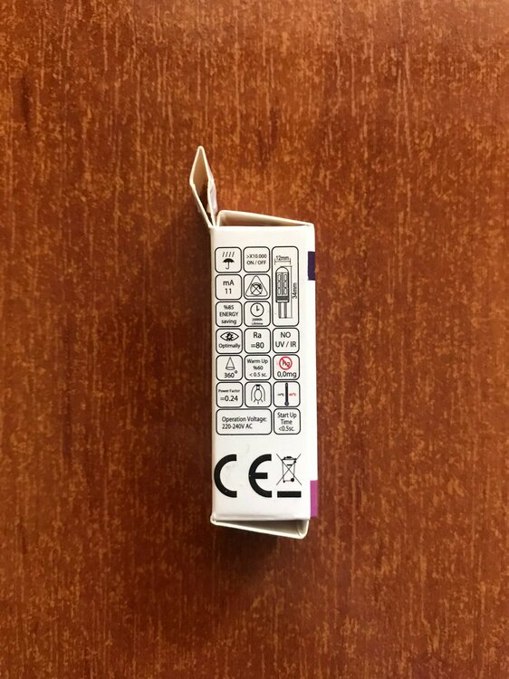

DimaF Опубліковано: 6 березня 2025 Поділитись Опубліковано: 6 березня 2025 10 часов назад, Dart990 сказал: Нет, блок отсутствует, напрямую к сети подключена, Попробуйте прочитать надпись на коробке с лампочкой) Посилання на коментар Поділитися на інших сайтах More sharing options...
Chatter Опубліковано: 6 березня 2025 Поділитись Опубліковано: 6 березня 2025 1 час назад, Shturman1 сказал: можете аргументувати в чому стрьомність? А то виходить що у вас так само Уже. Только не до всех доходит. 1 Посилання на коментар Поділитися на інших сайтах More sharing options...
Dart990 Опубліковано: 6 березня 2025 Поділитись Опубліковано: 6 березня 2025 1 час назад, DimaF сказал: Попробуйте прочитать надпись на коробке с лампочкой) Посилання на коментар Поділитися на інших сайтах More sharing options...
DimaF Опубліковано: 6 березня 2025 Поділитись Опубліковано: 6 березня 2025 На обычных лампах г4, обычно писалось так: 12v, 20w, вчера на вытяжке менял) Посилання на коментар Поділитися на інших сайтах More sharing options...

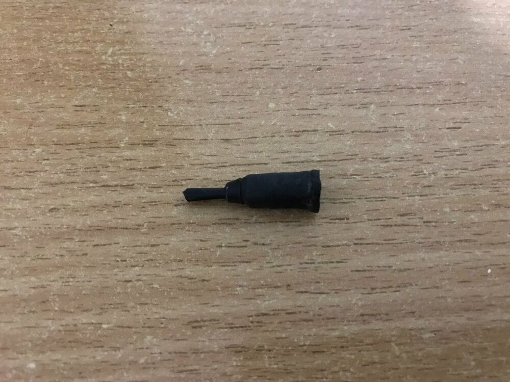

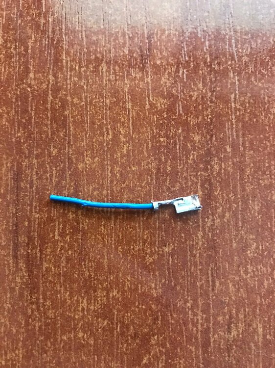

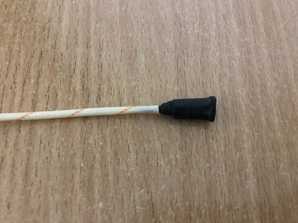

Dart990 Опубліковано: 6 березня 2025 Поділитись Опубліковано: 6 березня 2025 Старые патроны были по виду обычные пластиковые, довольно хрупкие, которые везде продают как для 12В и 220В, с такими вот контактами и в термоусадке. Немецкие выглядят качественнее, поставлю их тоже с термоусадкой, надеюсь будут нормально работать при 220В, но заявленных как для 12В. Посилання на коментар Поділитися на інших сайтах More sharing options...

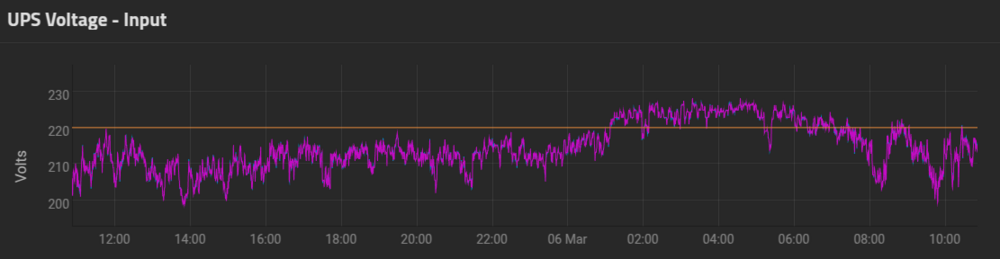

Enot123h Опубліковано: 6 березня 2025 Поділитись Опубліковано: 6 березня 2025 В 02.03.2025 в 17:50, ЯД сказал: Такой вопрос. Почти каждый вечер одна фаза вылазит за 256+В (видел и 262) , остальные 238. Днем эта фаза обычно 248 (+-), остальные две не особо отличаются и держатся около 235. Потребление дома от сети около 12Вт, остальное батарейки и солнце. Солнце не экспортируется (пока что) Это в РЭС обращаться? В мене 265 нічью було. Дзвонив у РЕС, потім передзвонив електрик та просив нічого не робити, бо трансформатор старий і як що почати крутити регулювання може наїбнутися, а з запасними важко зараз. Я погодився, а після якогось з обстрілів напруга нормалізувалося 2 Посилання на коментар Поділитися на інших сайтах More sharing options...
Знахарь Опубліковано: 6 березня 2025 Поділитись Опубліковано: 6 березня 2025 17 часов назад, Dart990 сказал: Ведь если лампочка светодиодная 220В 1,5-3Вт, она же вряд ли может навредить патрону и разогреть его до 200-240 градусов которые производитель указывает как предельные, так и с контактами, что может произойти. Думаю, что способность патрона работать на напряжении 230в определяется: 1) расстоянием между оголенными контактами и 2) характеристиками изолятора на пробой. По первому вопросу не должно быть проблем у патрона с заглубленным креплением проводов. По второму вопросу не должно быть проблем у керамических патронов. Устойчивость пластика к 230в должна быть проверена производителем и указана на изделии. Дешевые пластики могут иметь слишком низкое сопротивление для 230в. Если верить китайцам, то на некоторых патронах они напрямую указывают 12-230в: prom.ua/ua/p688170401-patron-keramicheskij-hn034021.html Виробник:RIGHT HAUSEN. Ступінь захисту, IP:20 Напруга, В:12-230 Матеріал корпусу:Кераміка 2 Посилання на коментар Поділитися на інших сайтах More sharing options...
Dart990 Опубліковано: 6 березня 2025 Поділитись Опубліковано: 6 березня 2025 2 часа назад, Знахарь сказал: Думаю, что способность патрона работать на напряжении 230в определяется: 1) расстоянием между оголенными контактами и 2) характеристиками изолятора на пробой. По первому вопросу не должно быть проблем у патрона с заглубленным креплением проводов. По второму вопросу не должно быть проблем у керамических патронов. Устойчивость пластика к 230в должна быть проверена производителем и указана на изделии. Дешевые пластики могут иметь слишком низкое сопротивление для 230в. Если верить китайцам, то на некоторых патронах они напрямую указывают 12-230в: prom.ua/ua/p688170401-patron-keramicheskij-hn034021.html Виробник:RIGHT HAUSEN. Ступінь захисту, IP:20 Напруга, В:12-230 Матеріал корпусу:Кераміка По второму пункту, если патроны будут в термоусадке, вот как старые патроны в ней были и выше фото скидывал, это решает ситуацию с возможным пробоем? Посилання на коментар Поділитися на інших сайтах More sharing options...
BugS Опубліковано: 6 березня 2025 Поділитись Опубліковано: 6 березня 2025 8 хвилин тому, Dart990 сказав: По второму пункту, если патроны будут в термоусадке, вот как старые патроны в ней были и выше фото скидывал, это решает ситуацию с возможным пробоем? Пошукав інформацію щодо відстані пробою. З запасом можна вважати 1кВ -1 мм. Наврядчи у вас може бути 1 кВ чи відстань між контактами менше 1 мм. Посилання на коментар Поділитися на інших сайтах More sharing options...
