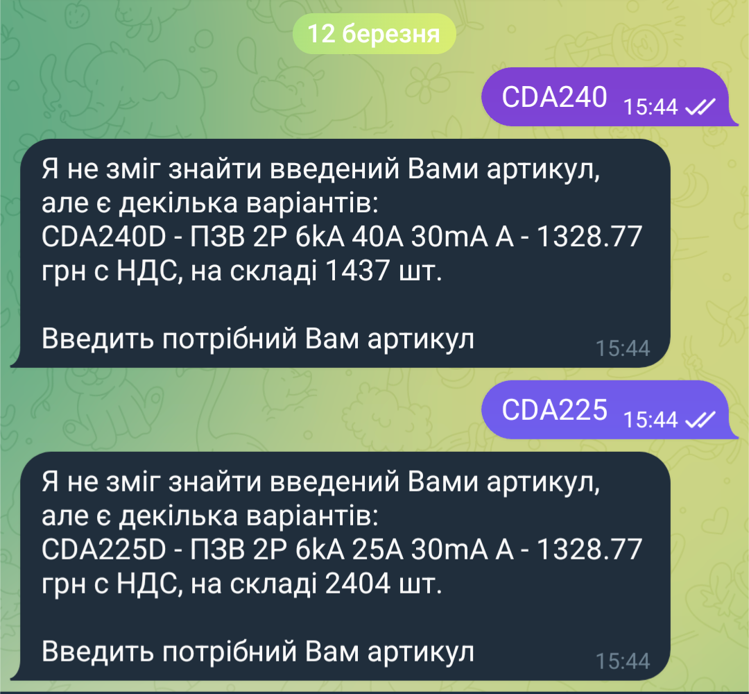

Energon Опубліковано: 12 березня 2025 Поділитись Опубліковано: 12 березня 2025 8 минут назад, V.K.L сказал: а как правильно подобрать какое узо и какой автомат, мне кажеться узо на 16 ампер 10ма и автомат на 16 ампер правильно? Це друже зв'язка ПЗВ 40А 30мА + 4шт автоматів 1 1 Посилання на коментар Поділитися на інших сайтах More sharing options...

Energon Опубліковано: 12 березня 2025 Поділитись Опубліковано: 12 березня 2025 4 минуты назад, V.K.L сказал: Я не спец, но мне кажется 40 ампер просто дофига(( откуда, ну бойлер 2 квт и стиралка 2 квт пол там ерунда ,фен включаться будет редко, наверно. мне кажеться 25 ампер с головой? Вони одинаково коштують. Принаймі у Хагера. 1 Посилання на коментар Поділитися на інших сайтах More sharing options...
ЯД Опубліковано: 12 березня 2025 Поділитись Опубліковано: 12 березня 2025 (змінено) 2 години тому, V.K.L сказав: Я не спец, но мне кажется 40 ампер просто дофига(( откуда, ну бойлер 2 квт и стиралка 2 квт пол там ерунда ,фен включаться будет редко, наверно. мне кажеться 25 ампер с головой? Узо срабатывает на утечку, а не сколько ампер будет браться. Для этого есть автоматы. Та цифра, это сколько УЗО может "пропустить через себя", по идее сумма все автоматов (токов) группы Змінено 12 березня 2025 користувачем ЯД 1 Посилання на коментар Поділитися на інших сайтах More sharing options...
