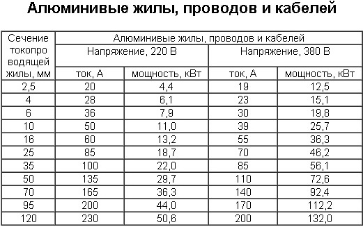

Подскажите для алюминиевой проводки сечением 4, на какой ток надо ставить автоматический выключатель? Какого производителя лучше ставить автоматические выключатели? ІЕК можно брать?
Для алюминия 4 мм.кв, автомат 25А, максимум 32А. IEK это как бы сказать... вариант лучший из худших)
Вот таблица:

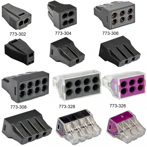

кто-то знает , у клемников WAGO , таких как на фото должна присутствовать какая-либо маркировка на корпусе ? На тех , что встречаются на рынках и магазинах отсутствует маркировка , продавцы не знают, кто производитель
