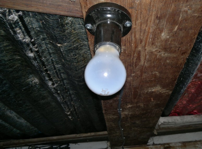

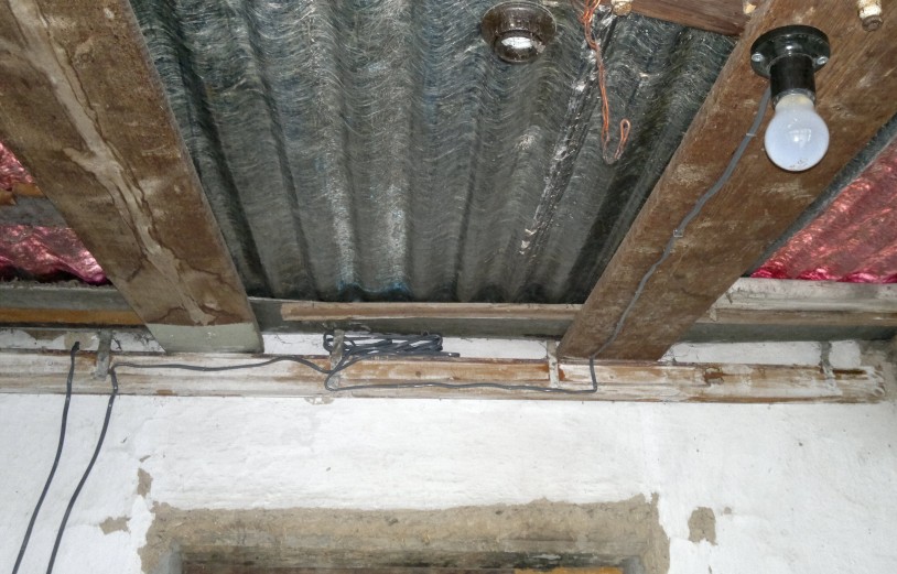

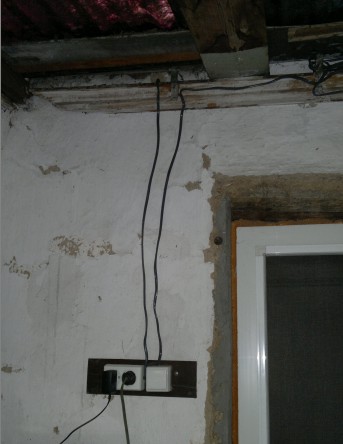

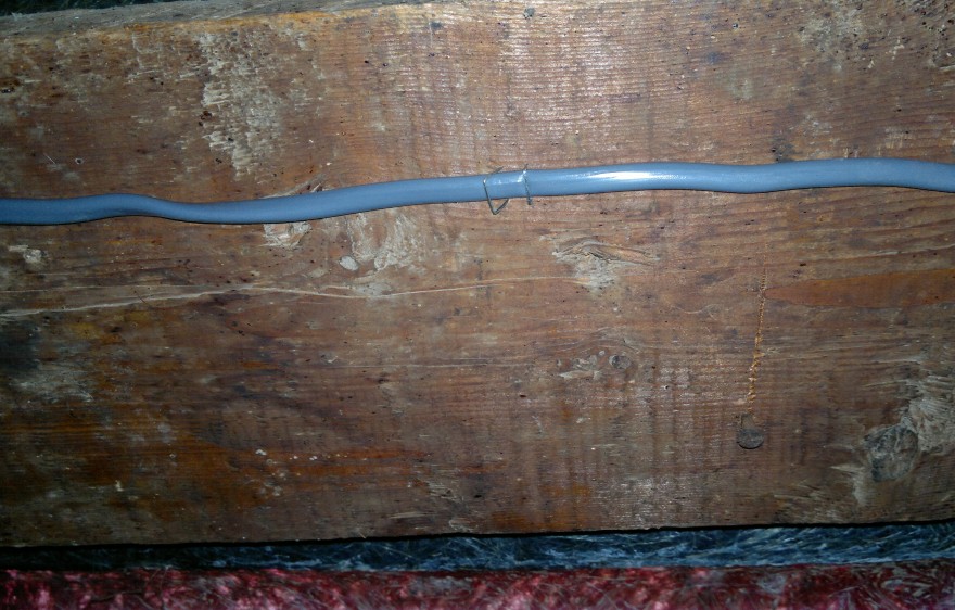

Кабель по деревяхе - низзя!
У меня в одном месте по балках проходит... Ну нет там, кроме дерева, ничего...
Потолок подшит вагонкой. Он сверху идет себе... А как по-другому???

belosnezka, изолировать от сгораемого основания негорючим материалом толщиной не менее 10 мм с заходом не менее 10 мм в стороны. Либо в штробе в аналогичном слое штукатурки. Кажется, так.
чуть-чуть не так. 10 мм по ширине - да. Толщина 10 мм - это для штукатурки раствором цемента, для обеспечения защиты от воздействия огня, то есть огнестойкости кабельной линии. В случае прокладки кабеля по сгораемым поверхностям, применяем материал несгораемый, по бокам кабельной линии по ширине 10 мм.
Несгораемыми материалами могут быть сталь, асбест, и т.п., все те, которые до +1500 С. (или 1300, точно не помню).
Гофра не подходит?
Балку штробить предлагаете?)
Нету там штукатурки, стяжки и пр.
Только дерево.
