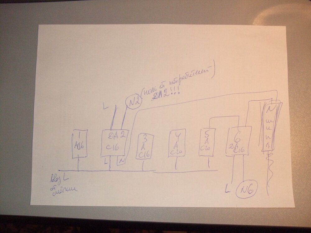

Проблема может быть в поиске отходящего ноля из пары фаза-ноль от автомата 2.
немножко не понял, в смысле?
в принципе можно поставить узо и автомат 2 не выбрасывать или лучше таки дифавтомат?

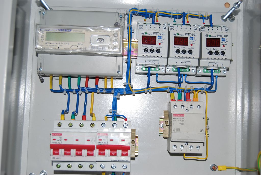

вот мой звычайный трехфазный
как видите, сначала идут 3 пары вход-выход фаз, а потом вход-выход нуля

Такой дифавтомат имеет право на жизнь. (см. пост 10188,10193)
В приложении сжема. Автомат поменяйте на дифавтомат. Снятый автомат в запас (или еще куда)
То у вас модный какой-то. У меня попроще, типа такого, тока крышка нижняя более пузатая www.nl.ua/ua/elektrotovari/elektroinstalyatsiya/lichilniki/schetchik_3_faznyi_nik_2301_ap1_5_100_a.html
Для подключения снизу слева направо идут каналы (фазы) 1,2,3, затем 0.
Правильно ли я понимаю, что на каждом канале слева вход, справа выход? Или все равно? Или если неправильно подключить, то счетчик в другую сторону мотать будет? :D
а хватит такого дифавтомата www.enext.ua/catalog/vyklyuchateli-s-zashchitoy-ot-sverkhtokov-e-industrial/vyklyuchatel-differentsialnogo-toka-difavtomat-e-industrial-elcb-2-C16-30-2r-16a-s-30ma/?sphrase_id=223170 на нагрузку по этой линии - свет (кухня ванная туалет кладовая) + розетки (стиралка посудомойка полотенцесушитель 140 Вт) ?
та они все одинаковые, если у вас такой, то вот его инструкция (схема подключения так же должна быть нанесена на крышке, которой контакты прикрываются, с внутренней стороны)
судя по схеме все так как вы описали :)

Да, именно такой, и инструкция такая у меня есть. Спрашиваю третий раз уже: Правильно ли я понимаю, что слева (где буква Г) -- это вход, а справа (где буква Н) это выход, и подключать нужно именно так?
Ну и Спасибо, конечно, что тратите на меня свое время!

ну сами же себе ответили : Г - ГОРОД, Н - НАГРУЗКА
Всё правильно. Слева - вход, справа - выход
Я так понял из схемы, но не был окончательно уверен. Про Город-Нагрузку только что от вас услышал.
Ну, разобрались вроде. Спасибо Всем! :D
