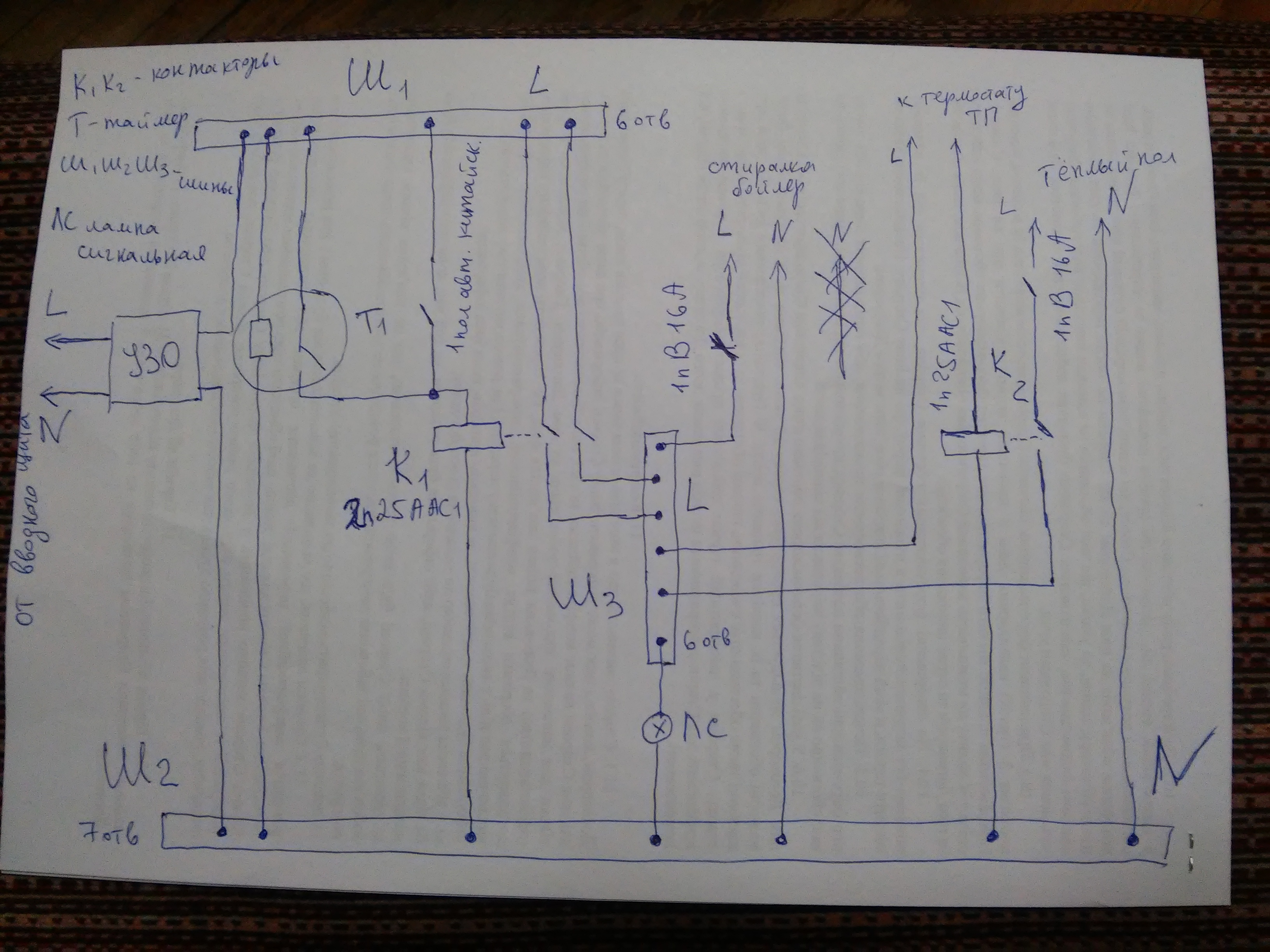

подскажите пожалуйста, имеет ли право на жизнь такая схема щитка для организации электропотребления по принципу день-ночь :
ночь увидел, а где там день? и зачем К1 двуполюсный?
Таймер ноччью подает напряжение на катушку контактора 1 и контактор подает в "ночную линию "напряжение. А утром таймер посредством этого контактора отключает линию. А полюсов сколько угодно у контактора может быть, все равно в параллель включены. Просто проще купить 2п 25а чем 1п 40 а.
