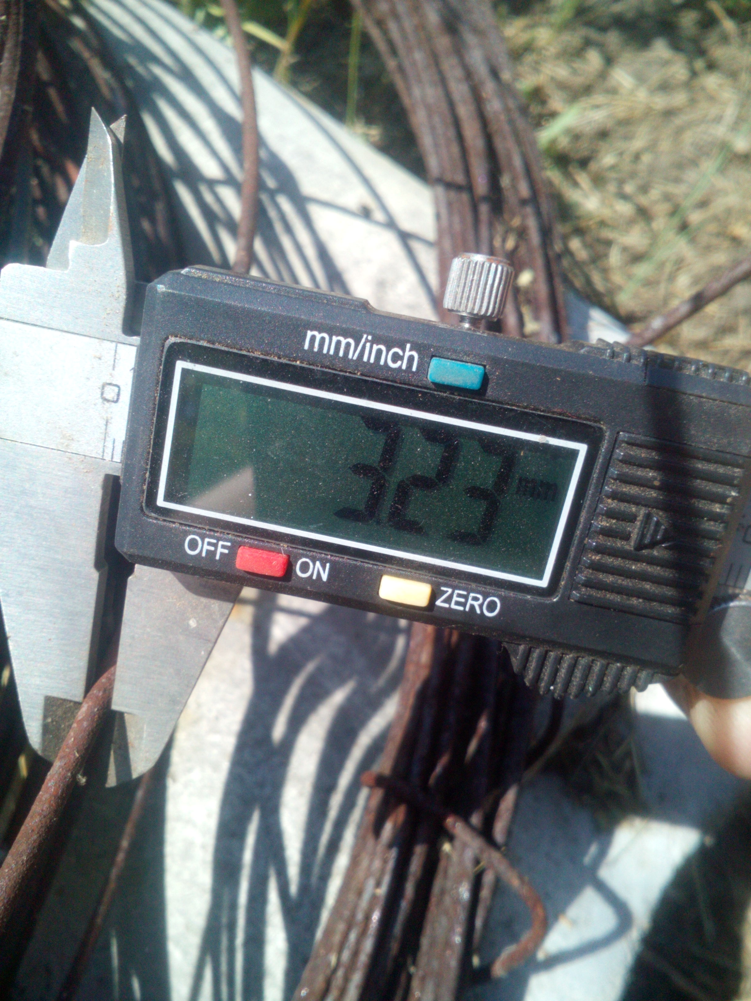

Суть проблемы.
Есть дачный кооператив, загнанный за Можайск в плане электроэнергии. Когда проводили электричество по участкам, по столбам протянули обычный железный провод, очень напоминающий старый телефонный ( сечением где-то 10-16 квадратов ). Тридцать лет назад этого всем хватало, сейчас же глубокой ночью напряжение в сети 200 вольт, днем и в выходные, когда дачники съезжаются счастливо порыться в дерьме, напряжение падает до 140-130 вольт. Есть необходимость в гарантированной работе трех холодильников, ну и вентилятор желательно. Т.е. - до 1,5 киловатт нагрузки чтобы держалось четко.
Просьба присоветовать стабилизатор, который это потянет.

Зробіть заміри- чи всі фази такі просівші (що навряд)- та перекиньтеся на нормальну. Навряд там 10-16 квадратів- то знизу менше здається. Викликайте електрика- хай поміряє на низький стороні ТП- чи є перекоси, скільки на нулі. Хай голова кооперативу вирішує це питання. Ми так приводили до ладу дачний кооператив, розкидували по фазах, вирівняли- народ був вдячним.
Хоча, можливо і трансформатор доживає. В будь якому разі давіть на голову- хай викликає людей, хай проводять ТО, ревізію ТП.
Бо якщо усі будуть ставити стаби- то лише ситуацію зробить гіршою.
Єлектрика в нас немає. На фото той самий дріт, який висить на стовбах. Наскільки я розумію, площа біля 8,5 квадратів. До мене йде одна фаза, можливості поміряти інші немає.
В кооперативі постіно проживають 3 родини. Інші приїзджають виключно на вихідні, тому для мене єдина можливість якось зрушити з місця це питання - зробити так, щоб ситуація стала колом. Тому єдиний вихід - стаб.
Так шо то дійсно сталюка ?!:o
Я розумію, що електрика немає, але є кооператив, є голова, є внески, є збори. Треба наймати, щоб приводили до ладу.
А від вас далеко до найближчої магістралі де 3 фази та люмінь на стовпах? Чи то до ТП?
А по сабжу - колись Вольтер (донецький) був- незнаю як з ним зараз. Думаю на форумі є теми про стаби. І не забудьте пр коефіцієнт по потужності (вашу десь на два помножте), щоб нормально витягав з такого низького вольтажу.
Просьба присоветовать ...
От ТП протяните себе персональный СИПт. Всем будет хорошо. :)
СИПт-4 4х25 ЗЗЦС порядка 26 грн./мп.
напряжение падает до 140-130 вольт. Есть необходимость в гарантированной работе трех холодильников, ну и вентилятор желательно. Т.е. - до 1,5 киловатт нагрузки чтобы держалось четко. Просьба присоветовать стабилизатор, который это потянет.
При таком вольтаже мощность надо брать с двойным запасом. Пусковая мощность холодильника, если это "круглый "Днепр" или что-то подобное из дачно-неубиваемого антиквариата - ок. 2 кВт, рабочая - ~ 300 Вт. У современных чуть меньше. Оптимальный по цене-качеству стабилизатор из бюджетных - одесский "Ампер 12-1/40". Брать модели на 25 или 32 Ампера смысла нет - разница в цене по 300 грн.

Тягнемо собі окрему гілку. Звісно напруга буде вищою ніж в старій. Там не тільки опір в люмінія менший ніж в сталюки, так ще і струм буде менший. А якщо на трансформаторі піднімуть напругу? Яка буде на окремій гілці?

та там я так думаю перекоси немалі і на інших і так задрана напруга. Я ж кажу- то треба вирішувати глобально: вирівнювати, високу сторону- ревізію робити, а то наєпнуть обмотку і буде дорожче.
