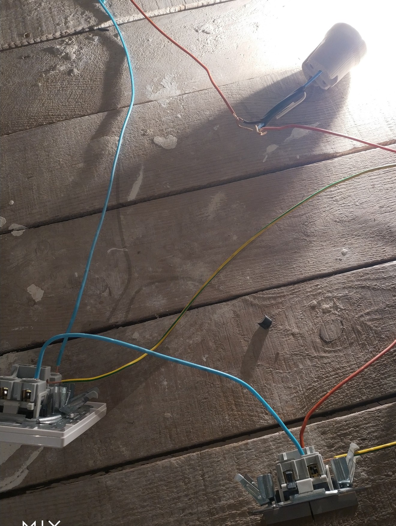

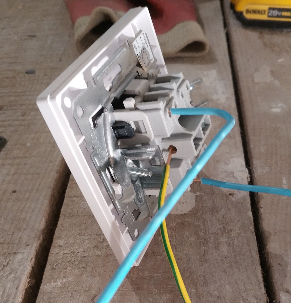

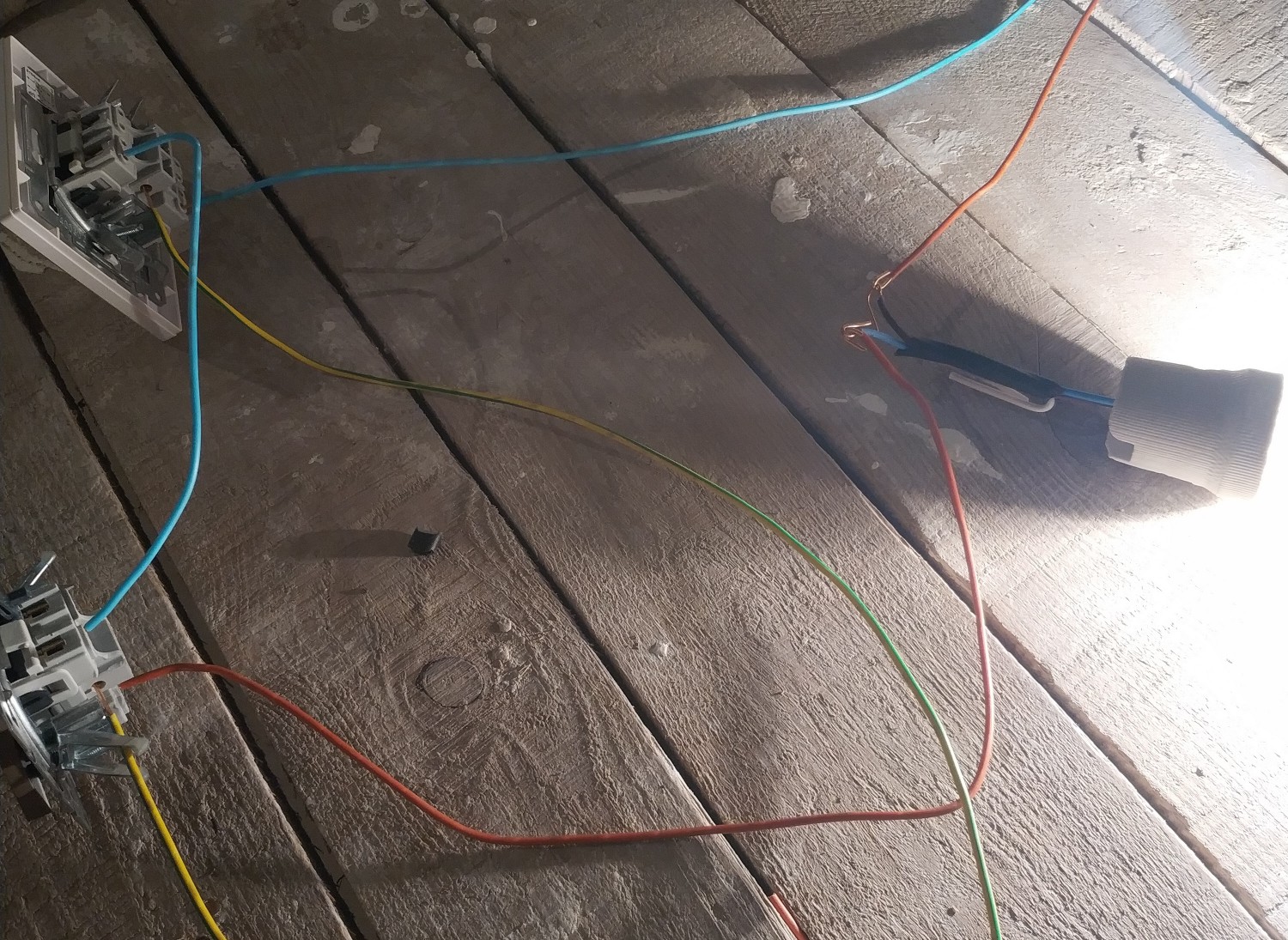

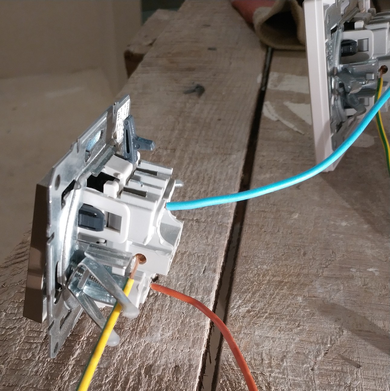

Только не кидайте тапками.... Делаю ремонт. Электрик протянул всю проводку по квартире, все скоммутировал, и пока делалась остальная часть ремонта - он уехал работать в Польшу. После него осталось установить подрозетники и сами розетки/выключатели. Подрозетники, розетки и обычные выключатели я бодренько установил, а вот когда дошел до переключателей и крестовых переключателей.....подбуксовал. Почитал, посмотрел видосы...в общем, собрал этот Лего, но вот незадачка - в цепи переключатель-два крестовых-переключатель, выключив свет в одном месте, включить в другом нельзя, а вот выключить можно в любом. Подскажите - где я промазал?
А хз...
Вот вы нарисуйте что с чем соединяли и станет очевидно. По идее промазать там нет где.
Электрик не намудрувал с друтыками?

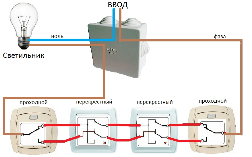

Схема простая как угол дома:
фаза -< проходной = перекрестный = перекрестный = проходной >- лампа.
Перемычки собственно в фурнитуре могут понадобиться.

Берете свои выключатели, патрон с лампочкой, провода и делаете лабораторную на столе. А то надоест бегать между выключателями и переключать проводки.
Да уже целый день пробегал. Задолбался.
Вы имеете в виду - от моих точек протянуть провода, взять переключатели, и в одном месте попробовать поиграться?
Или просто сделать эксперимент не связанный с тем, что у меня уже скоммутировал под потолком?
Да, именно взять и собрать на столе как правильно, понять логику, а потом подключить к существующей проводке и проверить.

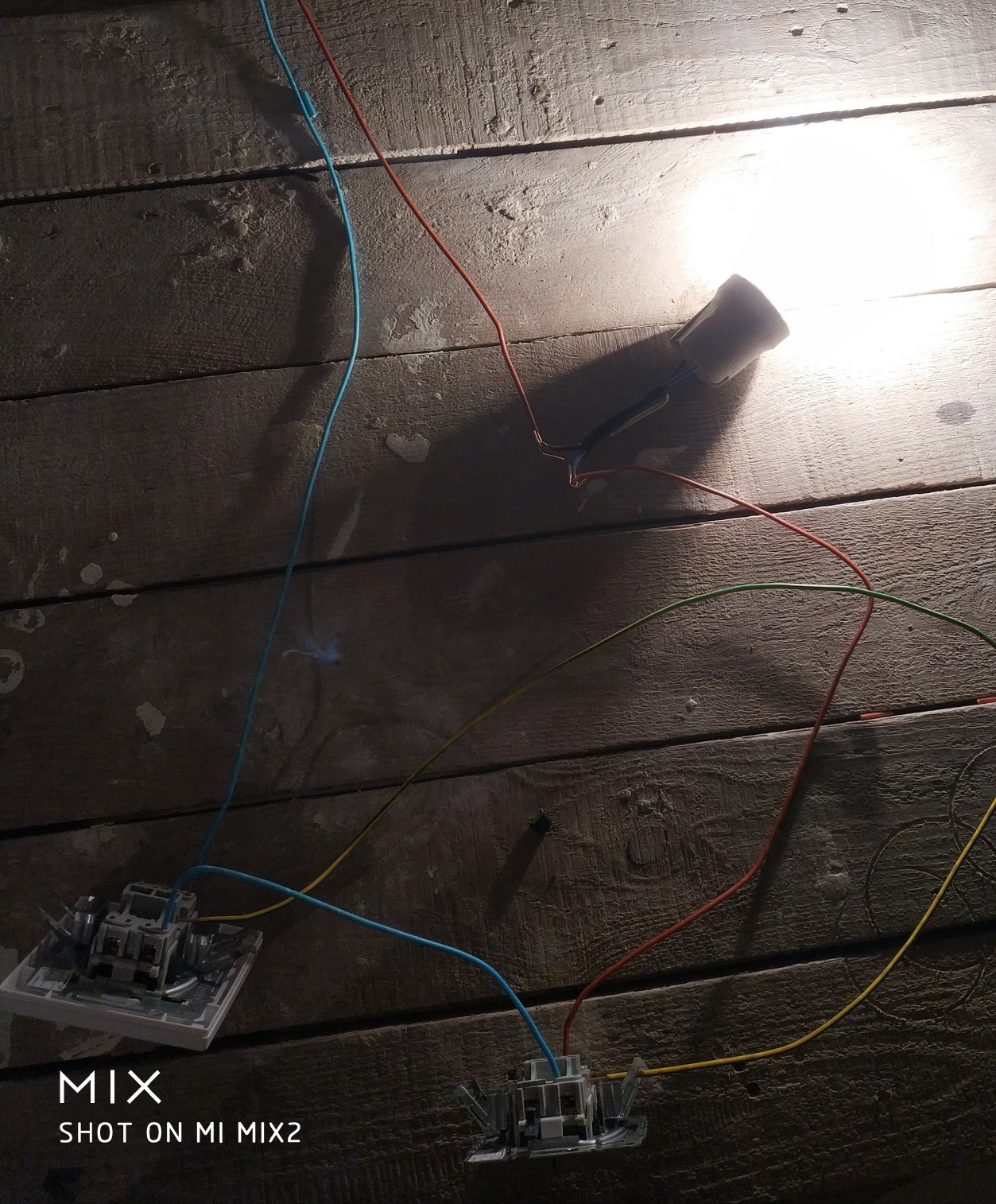

Подскажи - что не так с этой схемой? Крутил, вертел, а оно все никак.. Когда на одном выключается свет, на втором не включается, но когда на одном включается, то выключить на втором можно.
Вы просто подсоединили выключатели последовательно одним проводом.
Нужно немного по-другому.
