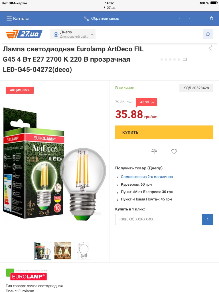

Я ж писал - Sunlight. Но единственное место где я знаю что их продают - это в Одессе.
5 шестиваток будут вполне нормально там себя чувствовать. Но смотря какая комната - света может быть маловато.
24 кв.м. Потолок белий, стени и пол повти белие с редкими полосками. На фото под люстрой - пол.

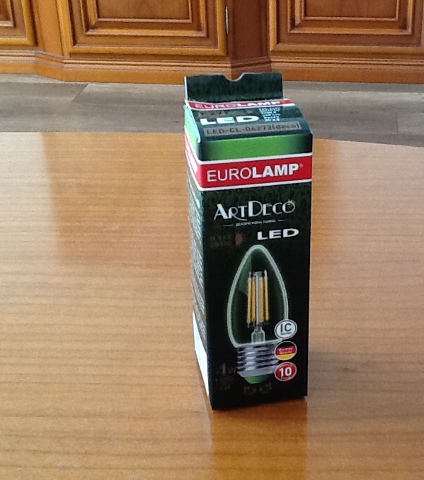

Хватит жевать сопли:), бегите в эпицентр и покупайте, может еще успеете купить на халяву, как раз под Ваш вариант люстры, светит во все стороны. У меня такая уже три года работает (за два раза дороже(((). Берите пару в запас))). Если что всегда есть на что поменять в люстру (аутентичную))), а сгоревшую спокойно сдадите по гарантии и так на протяжении десяти лет))). Хворум, хворум... Эпицентр наше всё!
20Вт на всю люстру (4Вт*5).
Приятный романтический полумрак. ;)
ЗЫ С каких пор Евролампа даёт 10 лет?
ЗЗЫ Я как-то евролампы (КЛЛ) по гарантии пачками менял. В конце концов надоело ездить.

Бежать не надо - достаточно заказать через 27.ua.
С обменом не все так гладко: по КЛЛ тоже давали 2 года гарантии. И где они сейчас на обмен?
На форуме есть предложение по Civilight за 200 грн.

4Вт*5*9=180Вт - вобще то так считается, я думал прапорщики здесь хоть это знают(((
По гарантии не знаю с каких пор, но 10лет. Меняют практически сразу, иногда даже не проверяя))).
Моя, в прихожей, работает уже три года, практически в режиме дежурного освещения - всю ночь.
Кем? Накой на чего-то там множить? Важен световой поток и уровень освещённости. 20Вт ЛЕД, да ещё в плафонах, обеспечат освещённость именно на уровне

Как у Райкина, взяв на ум и.... прикинув к лампе накаливания. Как делает большинство обычных людей:)
Если, что - световой поток 440lm (естейственно одной лампы)
За штуку: 11 Вт, 810 Лм, 2700-3500 К, диммируемая.
А угол рассеивания? А то все (половина так точно) lm будут на потолке(((
А гарантия?
