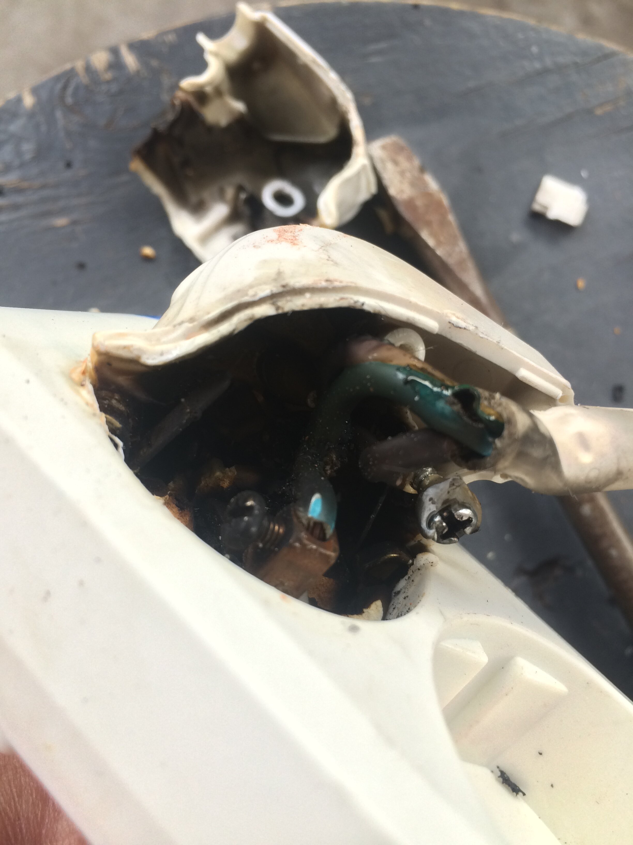

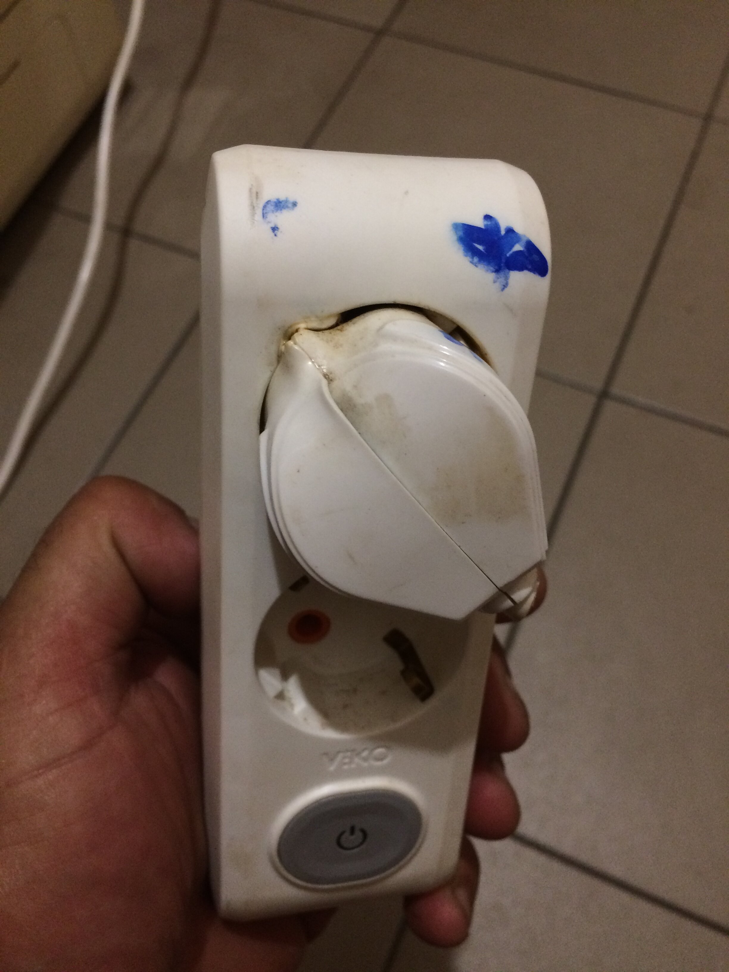

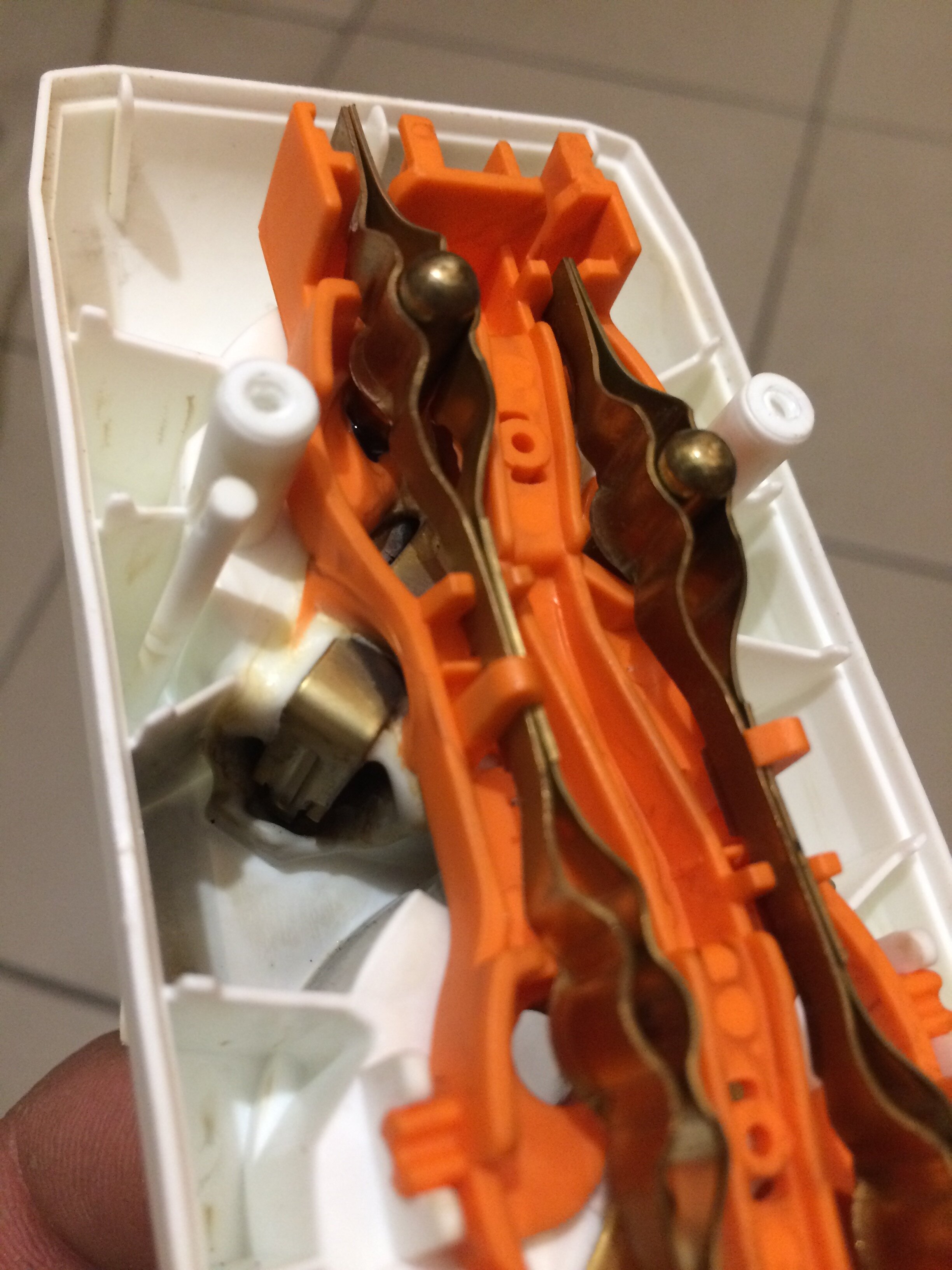

Поплатилась вилка бойлера. Причём по контакту заземления
В чем может быть причина? Или это вторичное последствие оплавления проводов внутри вилки?
Или пробой внутри котла на землю? Как проверить? Спасибо

Возможно проблема и в вилке (плохо зажаты провода, изначально повреждена изоляция).
В любом случае, проверьте не пробивает ли бойлер на корпус, правда иногда ТЕН начинает пробивать только после нагрева до определенной температуры. Замените вилку.
Яка система заземлення? Ви можете працювати нулем для ЛЕП через свою вилку.

Купил новый дешевый мультиметр. Прозвонил тены. Их два в котле. По 1 кВт. Один дал сопротивление 45 Ом. Второй показал обрыв. И один из контактов дал короткое на корпус. Отключил этот тен. Пока родителям и одного хватает.
