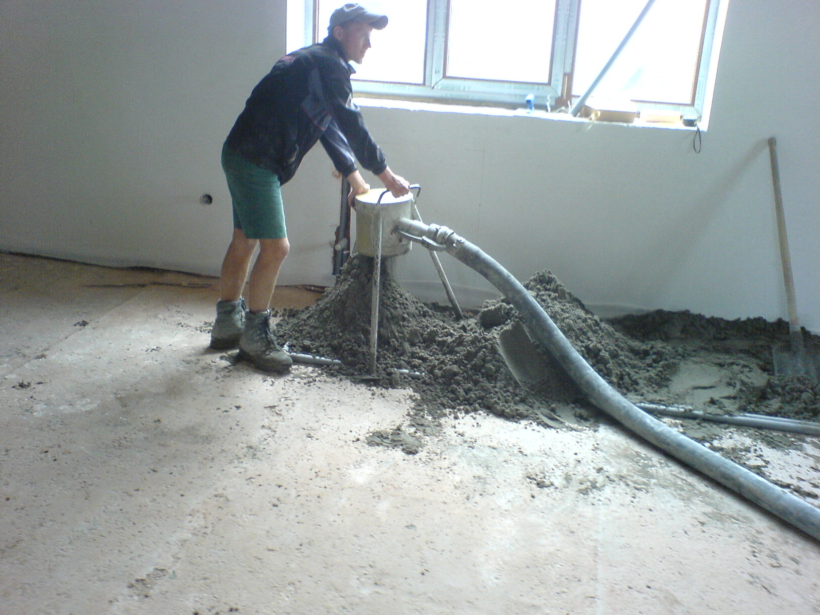

1. Поскольку расположение мебели, дизайн и т.п. определяет жена, она тщательно все продумала, и нарисовала на стене места розеток/выключателей.
2. Я нарисовал схему раскладки кабелей.
3. Монтажники разложили кабель к отмеченным на стене точкам.
4. Затем были просверлены отверстия для монтажных коробок.
5. Позже я зачистил кабель от внешней оболочки, приготовил комплекты монтажных коробок, "вчерновую"установил коробки, и завел в них кабель.
6. Штукатуры во время оштукатуривания стен выставляли коробки по горизонтальному уровню, и в уровень поверхности стен, и заштукатуривали их.
В итоге имеем не раздолбленную штукатурку, и аккуратно установленные монтажные коробки.

Я могу на основании собственного опыта судить о том, нужны ли, при моей системе электромонтажа, лишние полу-метровые куски кабеля, торчащие из подрозетников.
Мало того, что это выбрасывание в мусорник качественного кабеля, и денег.
При моей схеме и последовательности электромонтажа - они не нужны.
Более того - вредны.
Я специально привел фотографии.
Для того, чтобы качественно оштукатурить стены, с уже установленными монтажными коробками, кабель должен полностью находиться внутри монтажной коробки, и коробка снаружи закрыта крышечкой/бумажкой/пленкой и т.п.
Поскольку штукатур теркой/правилом выравнивает общий уровень стены, на поверхности которой ничего не должно торчать.
Ответьте, пожалуйста, конкретно.
Как Вы, при моей последовательности электромонтажа, сможете спрятать в монтажную коробку, к примеру, приходящий и уходящий кабель сечением 3х2,5 мм2 длиной по 50 см?)))

Не знаю, как Вы восприняли выражение "вчерновую установил коробки".
Уточняю.
Имеется в виду, что соединил коробки в блоки, засунул в них кабель, и примерно (вчерновую) приложил к высверленым в стене отверстиям для монтажных коробок.
Но никак не крепил. Коробки просто болтались на кабеле, что, собственно, видно из моих фотографий.
Штукатуры сами вставляли коробки на место, закрепляли, всовывали бумажки, чтобы раствор не попал внутрь коробки, и заштукатуривали.
Правда, мои клиенты сразу заливают полы после прокладки кабелей по полу, чтобы избежать повреждений рабочими.
То, что Вы написали, возможно только в случае, когда сначала штукатурят, потом долбят (штробят и высверливают) штукатурку, и прокладывают кабель.
Если же делать, как я, то после раскладки кабеля первыми работают штукатуры. И только потом - стяжечники.
Стяжечники тоже могут с большой вероятностью повредить кабель.
Хотя, как видно из фотографии, кабель, проложенный по полу вдоль стен, уже практически полностью закрыт нависшей штукатуркой.
