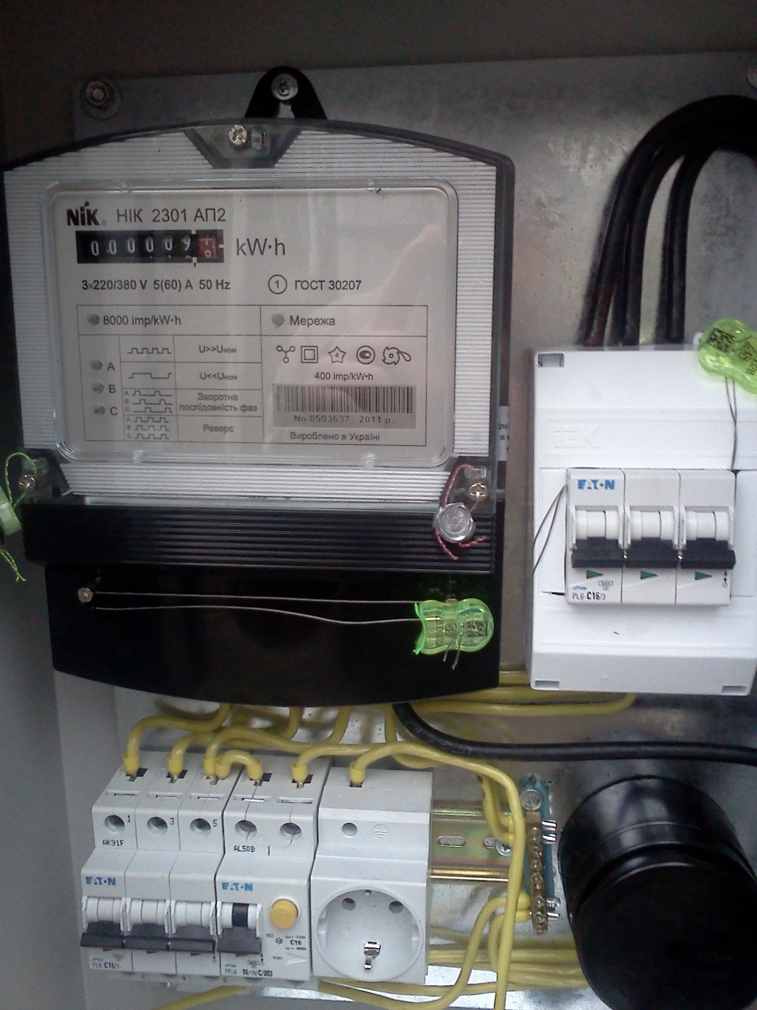

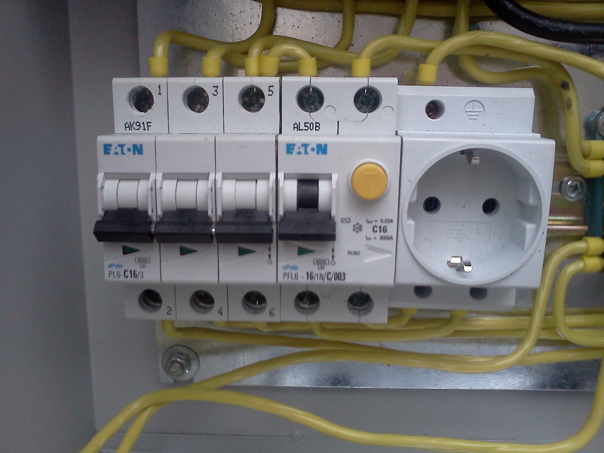

Вот что у меня в Щитке на столбе.
IMG605.thumb.jpg.8cae2e18f264180d7d18a0597b9d1daa.jpg IMG606.thumb.jpg.4547f27a98da7983c7fb05783714e9a5.jpg
Как мне сделать, чтоб у меня вырубало в доме мои 16А ДА (в случае чего), а не на улице (от дома 70 метров, неудобно туда чалопать).
чувствительность ДА должна быть больше, правильно?
Шарманщик,спасибо еще раз.
теперь вопрос другого плана.
[ATTACH]264559[/ATTACH] [ATTACH]264560[/ATTACH]
Это достаточно сложно - номинал 16А... по току - тогда надо в доме ставит 10А, а это существенно ограничит и без того мизерную мощность..
По утечке - 10мА - вполне возможно, но цена ДА с такой утечкой совсем не гуманная...

Ну на входе поставить 25А к сожалению никак низзя. ((
Чтож мне делать. Если у меня в доме будут 16А, то не факт, кто сработает первым (уличные или домашние)... дааа. уш.
10А понятное дело я немогу воткнуть - это итак урежет мои жалкие килоВатты.

Способ есть, но боюсь он Вам не понравиться.
Быстродействующие предохранители - правда дорого и одноразово.
Как вариант поставить в доме автоматы с характеристикой В.
Думаю, если в доме поставите АВ такого же производителя и номинала, что и на столбе, то первым сработает тот, что в доме.
Ну это смотря как подойти к этому вопросу;) Расскажу одну историю. Недавно у соседей менял вилку в микроволновке, не аккуратно собрал и сделал короткое замыкание. В итоге выбил вводной АВ Легранд и 1р В16 Мюлер на эту линию. Легранд включил, а Мюлер отказался. Вскрытие показало - сварились клеммы в АВ. Был заменен на Хагер.
К чему веду?! Готовите пере...ваный АВ, и пытаетесь угробить Ваш АВ. Потом заявление в РЕС, пришел инспектор, а у Вас и АВ под рукой.... Дальше дело $ с инспектором. Рисковано, но кто не рискует, тот сидит с вводным АВ 16А:)

А если развести больше линий внутри дома и поставить по 10А АВ????
т.е. где раньше на гркппу розеток я планировал один 16А АВ, поставить две линии и два 10А АВ
имеет право на жизнь идея?
Имеет и это разумное решение... но на розетки я настоятельно рекомендую всё-таки ДА :beer:
Это гадание на кофейной гуще. До тех пор, пока не узнаете ток короткого замыкания линии. Если он достаточно большой (например ТП рядом), то и АВ 6А могут срабатывать одновременно с вводным АВ С16. Если ток около 160 А или меньше, то возможно.
