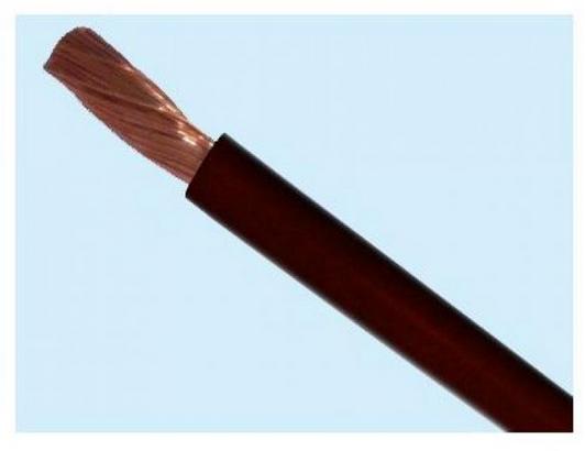

Вот это одножильный провод с многопроволочной жилой:
Вот это многожильный (трёхжильный) провод с многопроволочной жилой:
Такие типы не используются.
Используются провода и кабели, одножильные и многожильные, с однопроволочной жилой.
Одножильный провод с однопроволочной жилой:
Многожильный (трёхжильный) кабель с однопроволочными жилами:

Это одножильный провод с многопроволочной жилой 5 или 6 класса гибкости в общепринятом понимании. Он ни в коем разе не применяется в стационарных проводках.

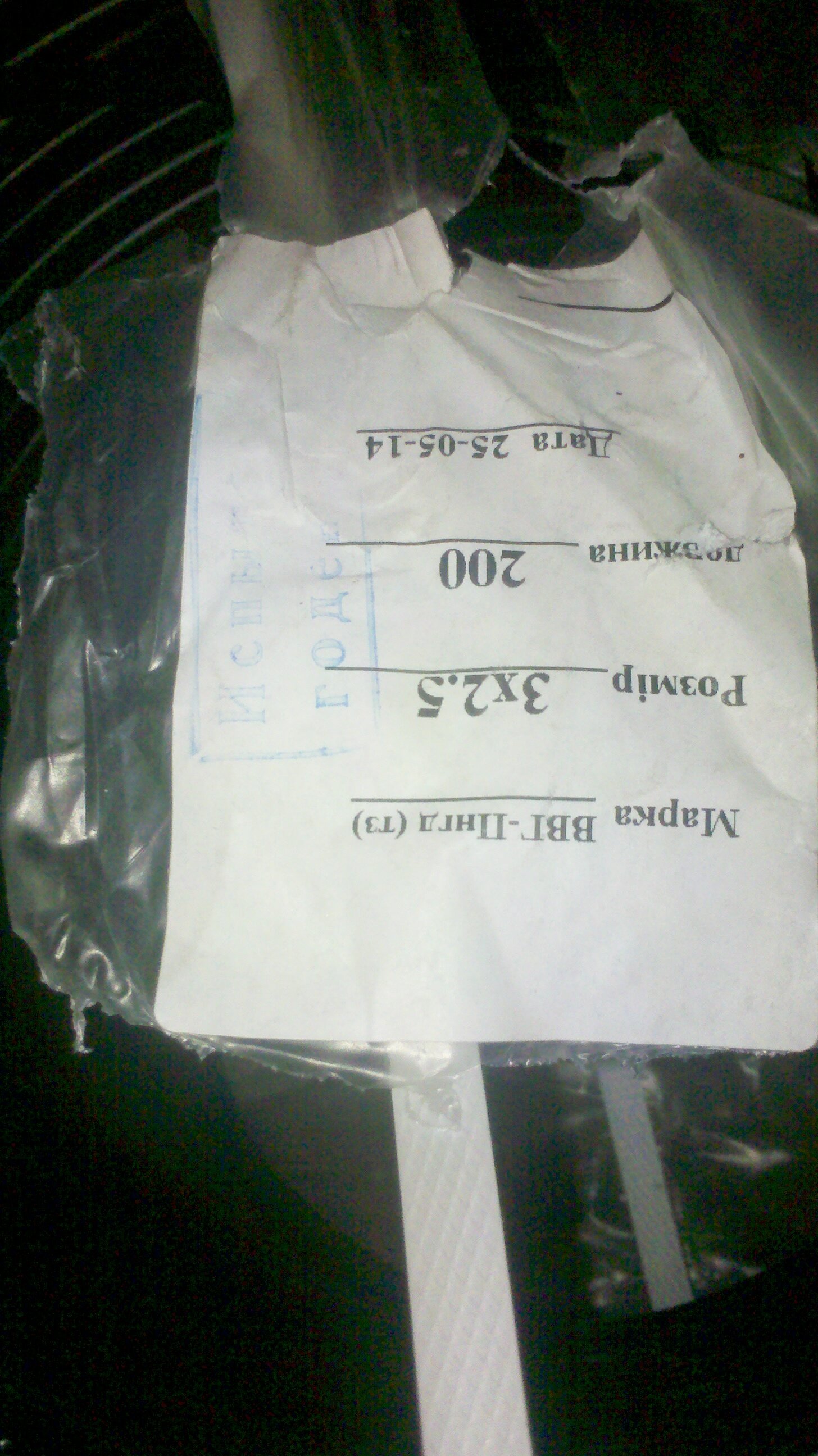

добрый день!
предлагают взять кабель по хорошей цене 7-8грн
мне вроде и как раз надо но цена в 50% от рынка смущает
подскажите шо с ним не так ?
и помогите расшифровать что пишут после ВВГ
спасибо

Может ворованный. Может изготовлен в подпольном цеху (с соответствующим качеством). Может какой-то специфический (с уникальными характеристиками). Может распродажа остатков при закрытии.

"П" - плоский;
"нг" - не распространяющий горение при прокладке в пучках;
"д" - с пониженным дымовыделением;
"(тз)" - не знаю - это нетрадиционное обозначение. Может "технічні умови замовника", может характеристика заполнения, может "торговий знак" (на самом деле это не пойми что, а "ВВГ-Пнгд" лишь набор букв).
И ещё один актуальный вариант - "намарадёренный", неологизм от слова "мародёр"...
Уже четыре подобных предложения получил... :(

IEC 60364, мстится мне - подпольно-подвальный. Ярлык без каких-либо выходных данных навевает...
... В любом случае, терминологией словарный запас пополнила, чтоб не шокировать электрика своими требованиями.
Электрик обязан отказаться от такого подряда:

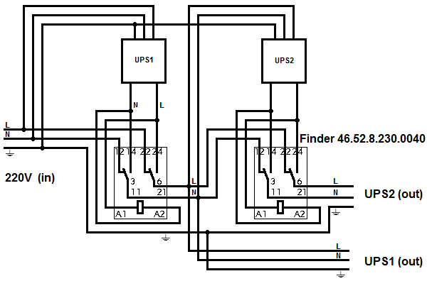

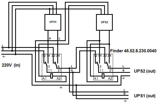

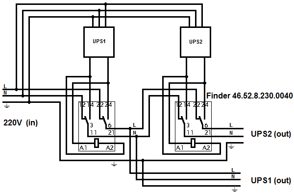

Подскажите, насколько жизнеспособна и реализуемая на месте (в щитке) такая схема с использованием 2 реле (ссылка устарела) + (ссылка устарела)
Если в двух словах - хочу зацепить "паровозом" два разных UPS с отводами двух линий.
- после первого реле - линия UPS1 для потребителей "низкого приоритета" (LED освещение в санузле, коридоре, IP камера, роутер, аквасторож)
- после второго реле - линия UPS2 для потребителей "высокого приоритета" (котел, насос теплого пола).
Примерная идея такова
- вход UPS1 подключен к Сети 220В
- линия UPS1 после первого реле, с приоритетом на наличие питания на первом выходе UPS1 - если на выходе UPS1 есть напряжение - реле коммутирует потребителей линии UPS1 с первым выходом UPS1 иначе перекидывает на прямое подключение к Сети.
- вопросы с входом UPS2 - как подключить - к второму выходу UPS1, к Сети, к выходу первого реле
- линия UPS2 после второго реле, с приоритетом на наличие питания на выходе UPS2 - если на выходе UPS2 есть напряжение - реле коммутирует потребителей линии UPS2 с выходом UPS2 иначе перекидывает на второй выход UPS1 (или потребление от Сети).
Задумка в том, что бы когда пропал свет - потребители UPS1 (если будут таковые) используют первый UPS1 пока в нем есть заряд, потребители UPS2 (котел и насос) питаются от UPS2.
Если напряжения нет продолжительное время - UPS1 "разряжается" и потребители "низкого приоритета" тоже останутся без сети, а UPS2 продолжает жить пока хватает заряда.
При этом хочется сделать так, что бы с одной стороны UPS2 забирал от UPS1 заряд, когда продолжительное время нет напряжения. С другой стороны хочется "связать" через реле и UPS1 и UPS2 с Сетью.
Имеется ввиду ситуация, когда UPS ушел в ошибку / умерла батарея / перегрелся и не выдает на выход напряжение, а по факту в Сети есть напряжение. У нас на работе были такие ситуации - что называется UPS подвис. Что бы реле с одной стороны реализовывало выбор между "лучшим источником" - в случае UPS1 - между выходом UPS1 и Сетью, а с UPS2 напрашивается выбор из 3 источников - между Сетью и выходом UPS1 и выходом UPS2 ?

Никак не могу придумать как правильно подключить вход UPS2 так, что бы обезопаситься от возможных "глюков" любого из UPS (UPS1 и UPS2).
