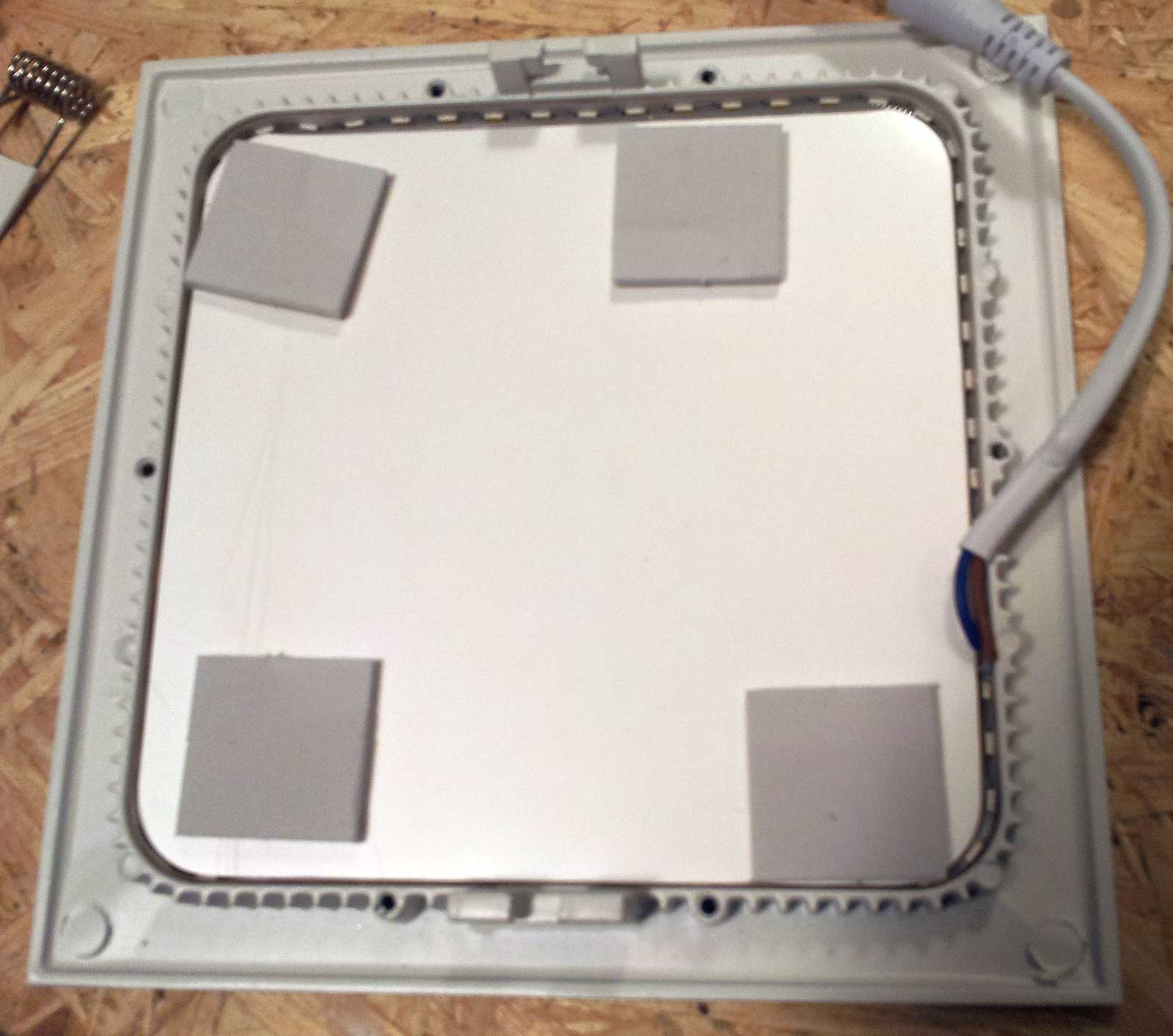

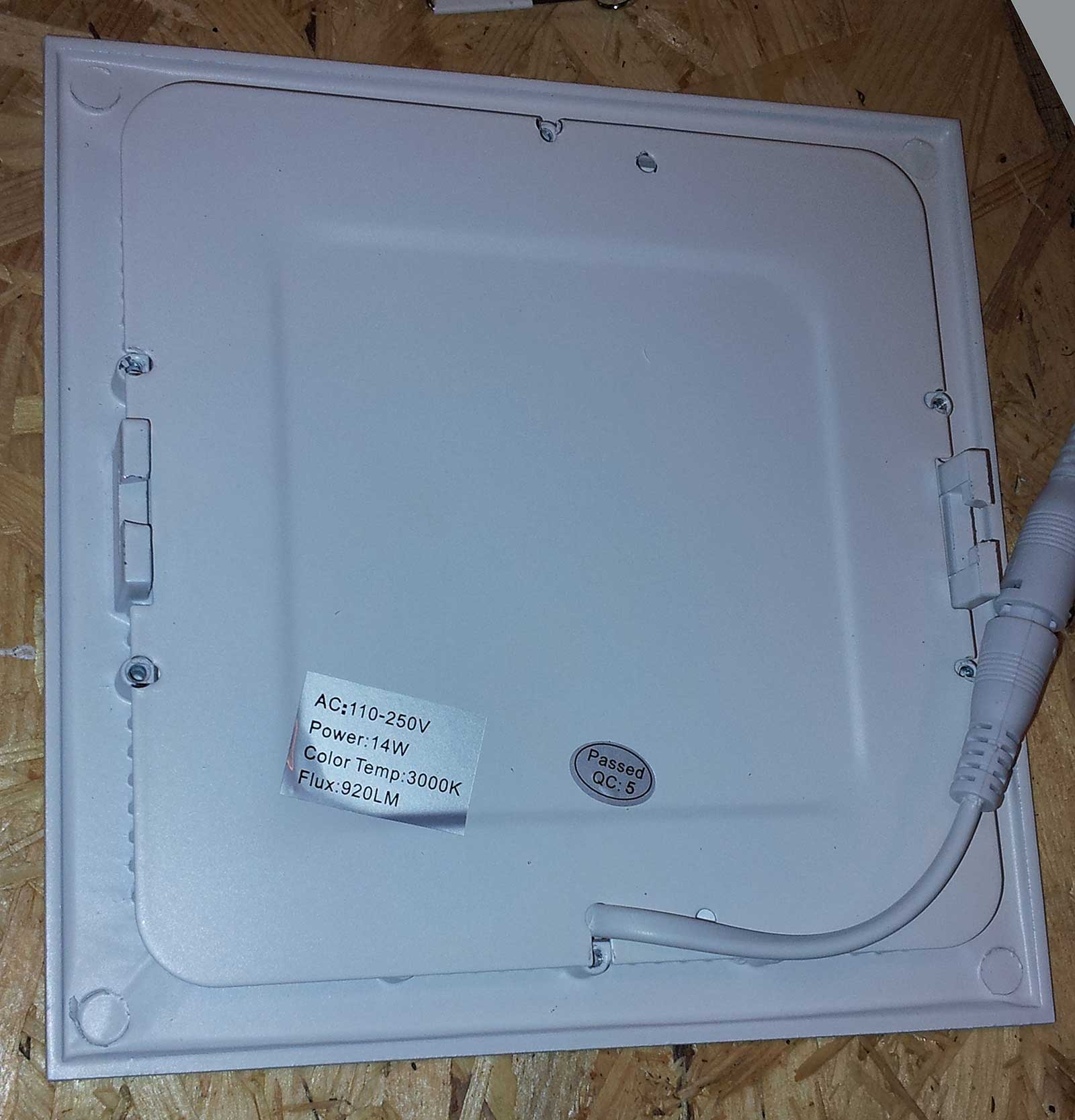

Почему нельзя заменить драйверы таких ламп
jsg-accessories-led-round-recessed-ceiling-panel-down-light-ultra-slim-lamp-ultra-thin-15w-547-p.jpg
на один блок питания AC/DC. Например родные блоки питания на 15Вт, всего ламп 6шт. Почему нельзя взять блок питания на 90Вт и запитать все светильники от него? Задавал вопрос здесь но пока никто не объяснил почему нельзя.

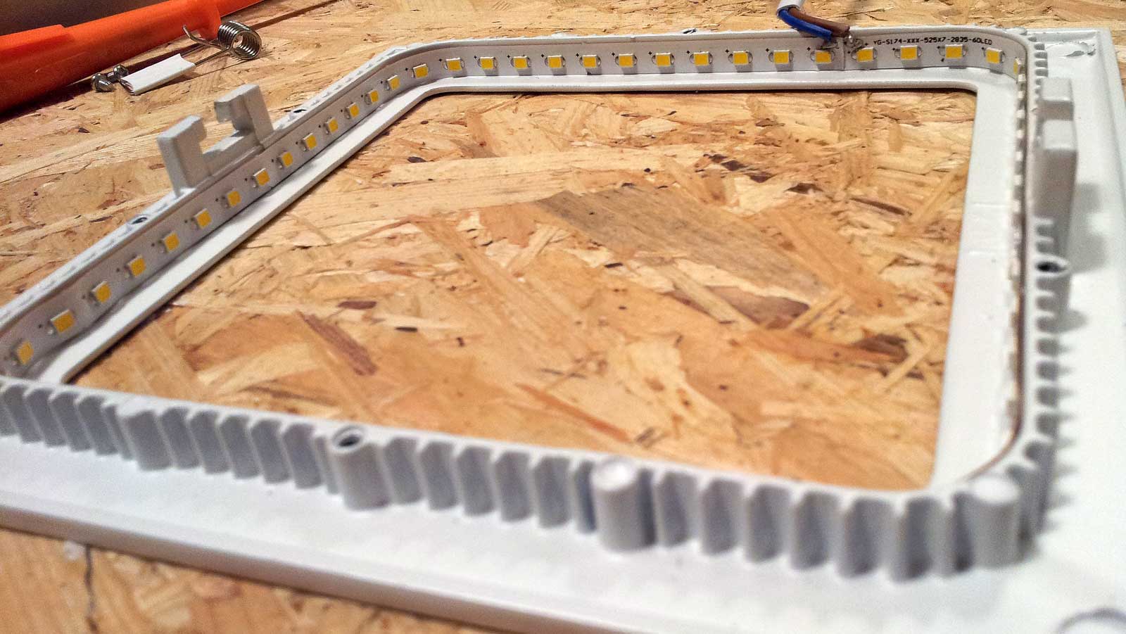

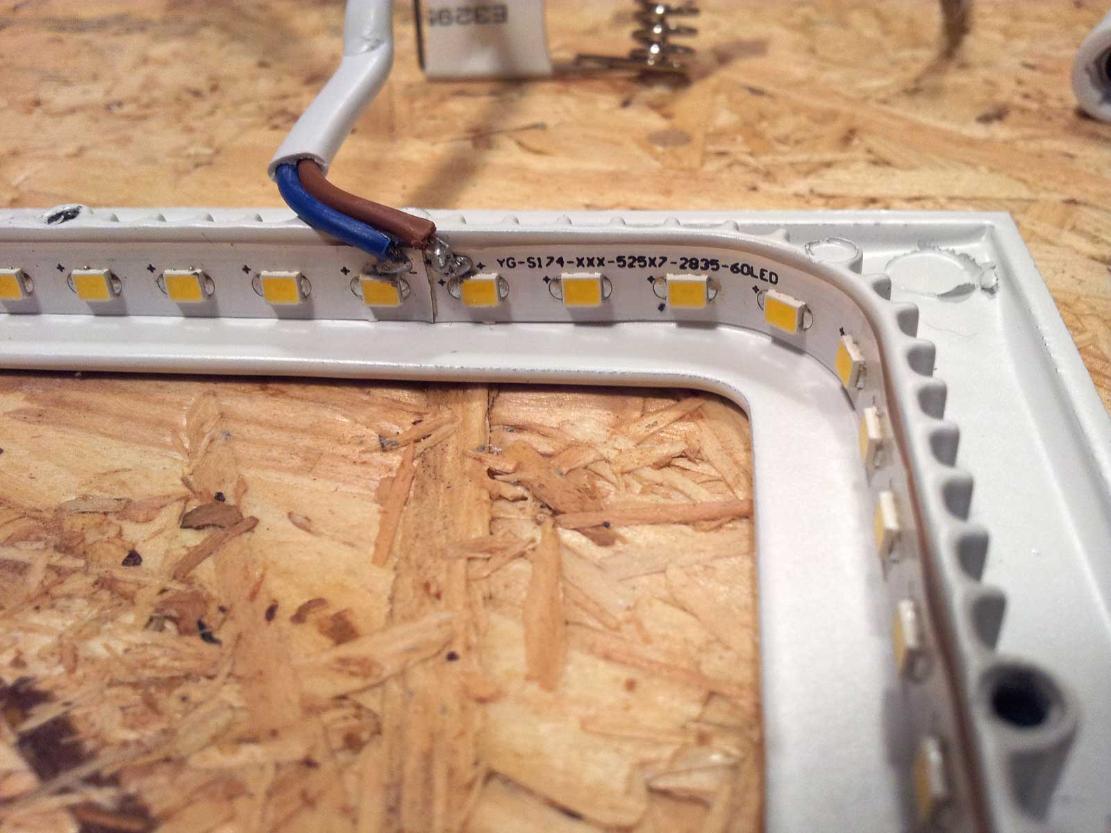

Внутри этих светильников лед-лента которая идет по периметру. Почему несколько кусков ленты можно подключать к одному БП, а несколько ламп с лентой внутри нельзя. Сорри за тупость если что :)

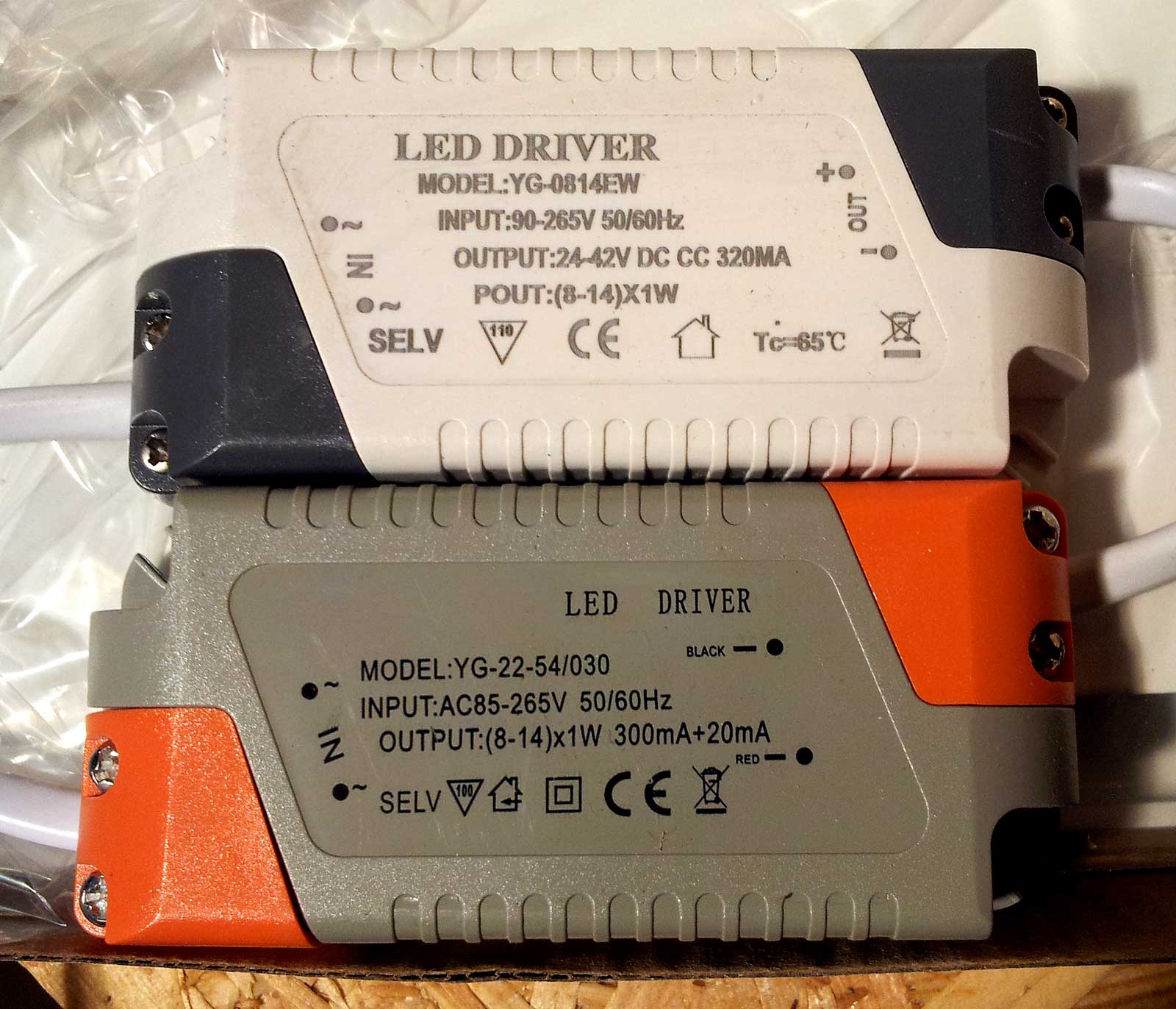

Dmode, дайте характеристики источника питания этого светильника.

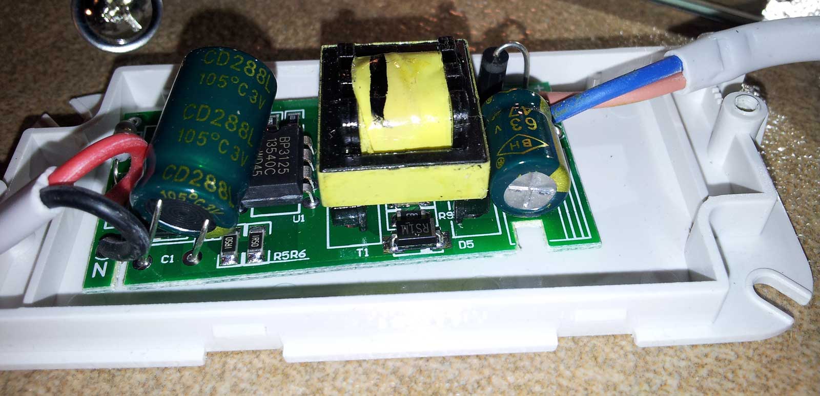

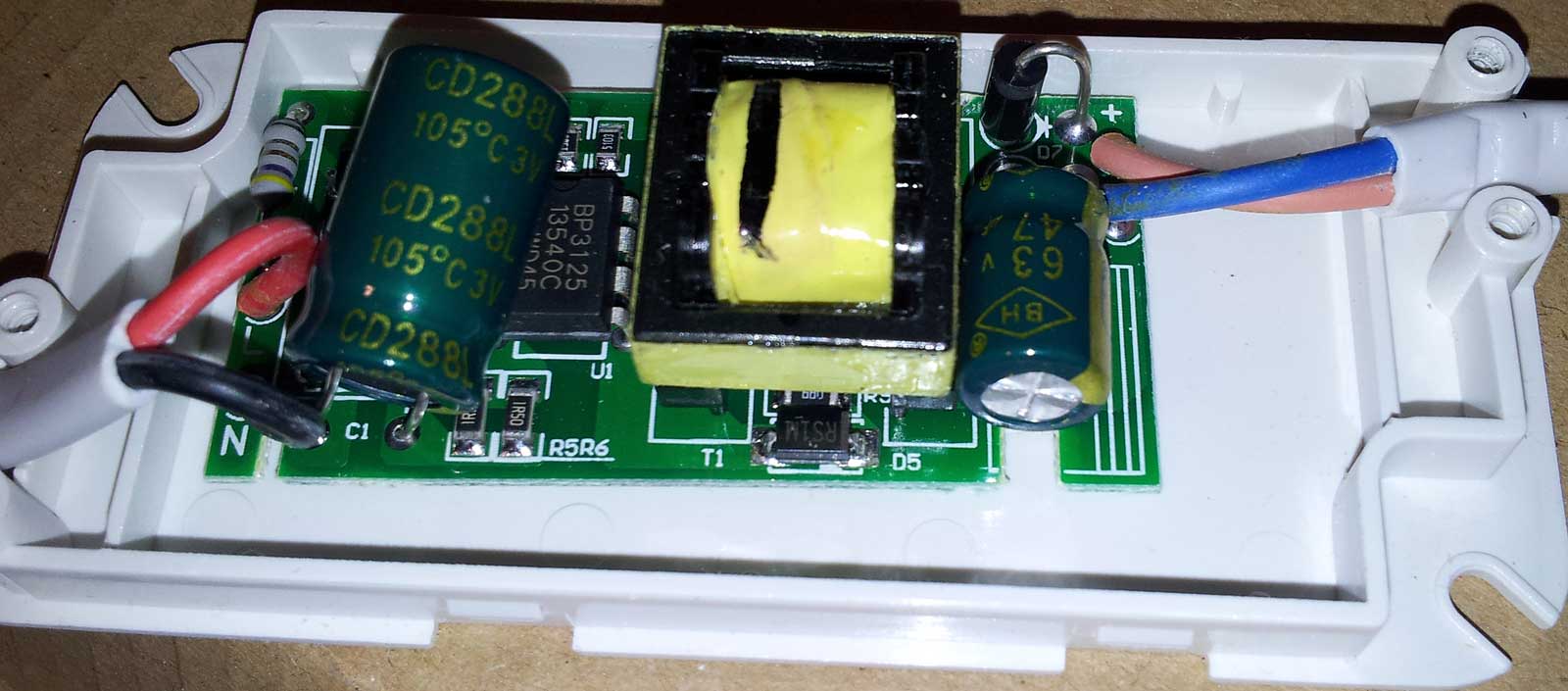

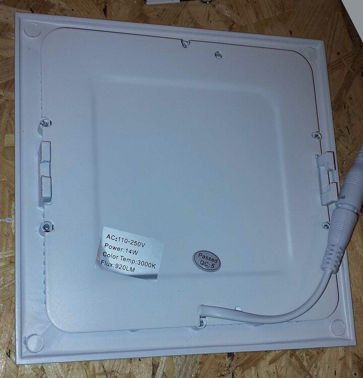

Вот фото драйверов, одинаковых светильников, которые брал в разное время, и внутренностей драйвера и светильника.
Да, светильник питается источником тока. Вы хотите заменить их источником напряжения, чего делать совсем не стоит. Что-бы Вам было легко понять - источник тока - это источник питания, поддерживающий на выходе такое напряжение, при котором ток будет постоянный (у ваших это 320мА) - из чего следует, что выходное напряжение источника тока величина непостоянная. Для таких источников питания все наоборот - можно замыкать выход, и ничего не случится, а вот разрывать нельзя, сами догадайтесь почему.

Там на фото даже диапазон выходных напряжений указан, в пределах которых гарантируется стабилизация тока (а также кол-во и мощность светодиодов на которое БП рассчитан) - отключите нагрузку будет там около 42В.

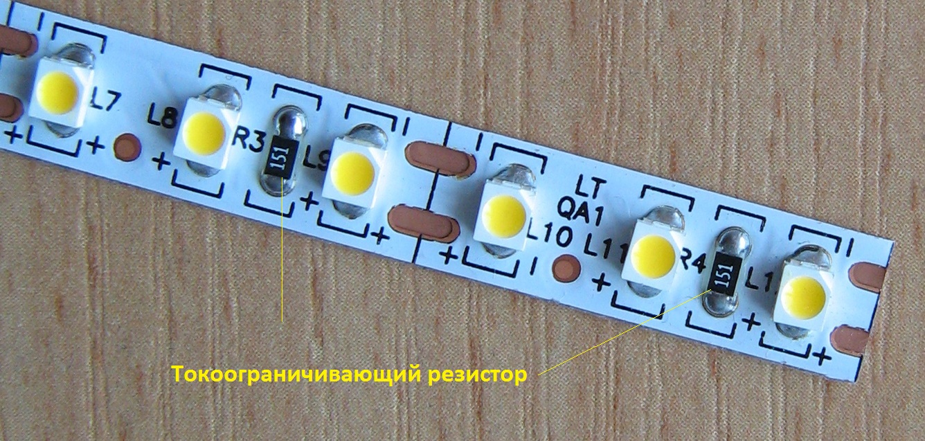

Все элементарно. На каждом кластере ленты стоит токоограничивающий резистор - такой маленький черный пластиковый квадратик. Он преобразует 12 В, которые идут по двум дорожкам по краям ленты в номинальный ток для питания диодов - обычно, 20 мА. Система простая и удобная, но не совершенная по нескольким причинам:
- не обеспечивается пусковой режим диодов
- правильный ток поддерживается только при номинальных 12 В, потому в конце 5-и метровой ленты из-за падения напряжения он меньше расчетного, и диоды светят слабее, это видно невооруженным глазом
- на диоде теряется, примерно, четверть мощности.
В светильниках не лента - там используется плата, на которой диоды установлены более плотно, чем на ленте и без резисторов.
Токовые драйверы, которые используются в таких светильниках - более совершенный способ запитки диодов, лишенный перечисленных недостатков.
Но объединять их, увы, нельзя.
