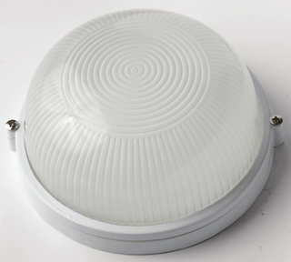

Купить пару обычных герметичных светильников, как ниже во вложениях, и их должно с головой хватить.
svetilnik_germetichnyy_krug_100w_bez_resh._belyy.gif.cf7f7a5d9c4dd184f0d05f8eb2168bb1.gif

Завел на свет 220 и повесил светильники ЛПП 2х18 ІР65 и забыл бы.
Но если Вас так не устраивает, то берите ЯТП 0,25-220/36В и от него запитывайте освещение.
Проблем в Эпицентре с лампочками на 36В нет.
Купить десяток и хватит их Вам на долгие года.

Ну, я еще раздумываю и возможно остановлюсь на варианте 220В + УЗО, герметичные фонари и проводка в пластиковой трубе. До этого 20 лет висела обычная лампочка и кусок провода с вилкой, который просто включался в розетку и все норм было, и только последние пару лет там висит герметичный светодиодный фонарь на 10Вт и проводка вся в пластиковой трубе, тоже нареканий никаких особо не было.
Нельзя 220 вольт. Да и мягко говоря глупо.
Подвалы это особо опасные помещения.
Влажность выше 75% и токопроводящие полы действуют одновременно.
В помещениях с повышенной опасностью, особо опасных и в наружных установках выполнение защиты при косвенном прикосновении может потребоваться при более низких напряжениях, например, 25 В переменного и 60 В постоянного тока или 12 В переменного и 30 В постоянного при наличии требований соответствующих глав ПУЭ.
Трансформаторов валом в электротоварах, лампочек E27 на 12, 24, 36, 42 в тоже хватает.
Советуют узо как будто у вас внизу цеха стоят, а не лампочку нужно запитать. УЗО не дает такой безапоснасти как пониженное напряжение.
подвалы разные бывают, бывают такие где 75% влажностью и не пахнет.
зачем вам узо на подвал,на лампочку
или ставте по нормам понижающий трансформатор,или тогда к узо еще и реле напряжения:)
