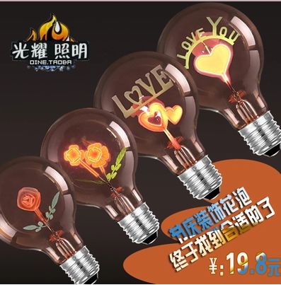

Хочу поставить в спальне на мансардный потолок два светильника (врезные) в качестве ночника, т.е. чтоб они были похожи на бра/споты, но светили слабо, именно как ночник.
Ничего не могу найти подходящего в современном стиле. Просто светильник устроит, но лампочки слишком яркие, даже 3Вт ЛЕД-лампа сильно яркая будет для такого мероприятия...
китайцы вам в помощь, давеча видел такое чудо как во вложении
(ссылка устарела)
поищите может и на алиэкспрессе такое чудо есть
