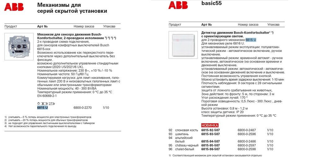

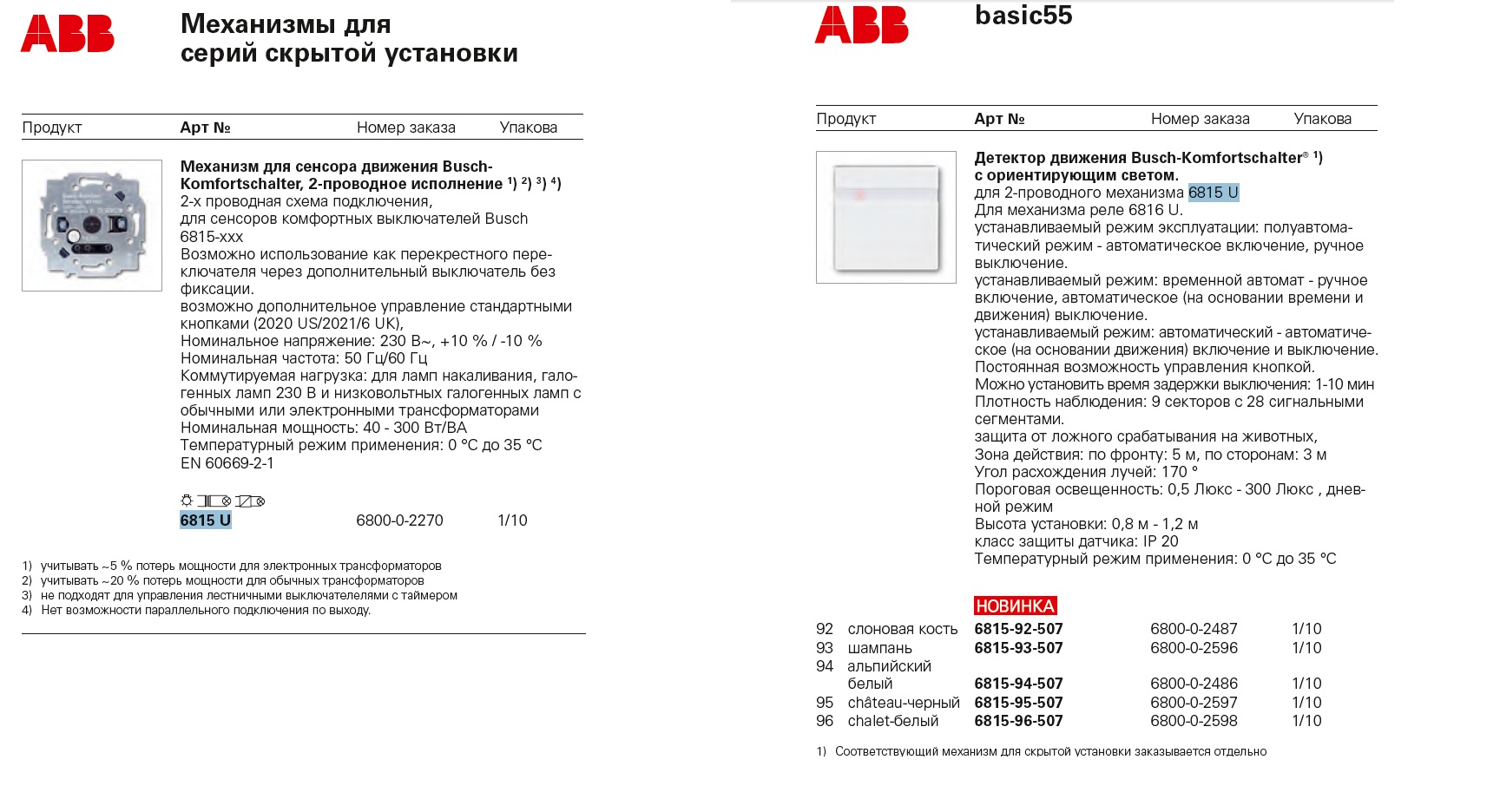

Добрый день форумчане.Вопрос продавцам електрики.Есть ли на рынке комбинированные комнатные с хорошим дизайном вкл/выключатели света с встроенным датчиком движения и принцып его подключения.Так как выключатель сидит на фазе,можно ли такой выключатель установить,или ему нужен обязательно ноль.Почему спрашиваю:при входе в спальню включаю свет,возле прикроватной тумбочки не сделал проходного выключателя.Включил В изголовье бра и надо вставать выключать верхний свет.А также то же самое на улицу.
Есть ли на рынке комбинированные комнатные с хорошим дизайном вкл/выключатели света с встроенным датчиком движения и принцип его подключения.
У ABB есть т.н. "комфортный выключатель" со встроенным датчиком движения и подсветкой. Состоит из двух компонентов - механизма 6815 U двухпроводного включения (есть еще 6816 U - трёхпроводный) и клавиши со встроенным датчиком движения - они есть во всех немецких сериях, дизайн можно подобрать под интерьер.
Прайс механизма 6815 U - 2179 грн., клавиша в серии Basic 55 слоновая кость 6815-92-507 - 1230 грн. Плюс рамка 2511-92-507 - 25,29 грн
