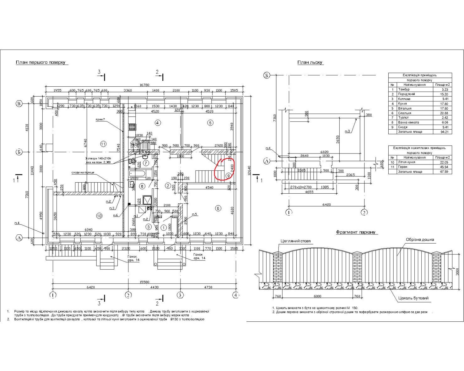

Извините, не правильно задал вопрос. Участок наш. Через месяц, два начнем делать фундамент. Мой отец предлагает проводить кабель воздушным путем, а я отстаиваю подземный.
1. Я правильно понимаю, чтобы вводить через фундамент нужно заложить гильзы: а) в стенке фундамента, б) в плите перекрытия (как указано на рисунке 2), а сам кабель можно проложить уже после возведения коробки?
2. О вводе кабеля через стену. Ведь он снаружи остается незащищенным? Или бронированный кабель выдерживает перепады температур, осадки ввиде дождя и снега?
3. Посмотрите, пожалуйста, по плану 1-го этажа дома, лучше всего щитовую сделать под лестницей, там достаточно места для стабилизатора напряжения, ИБП и аккумулятроных батарей?

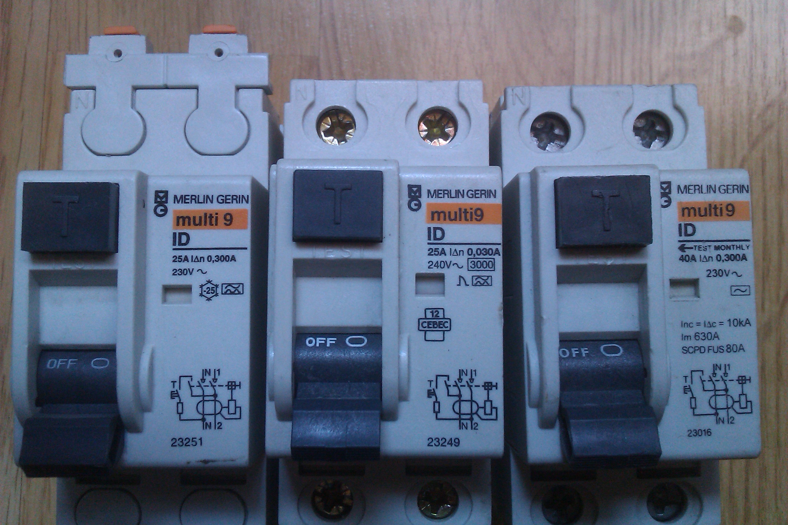

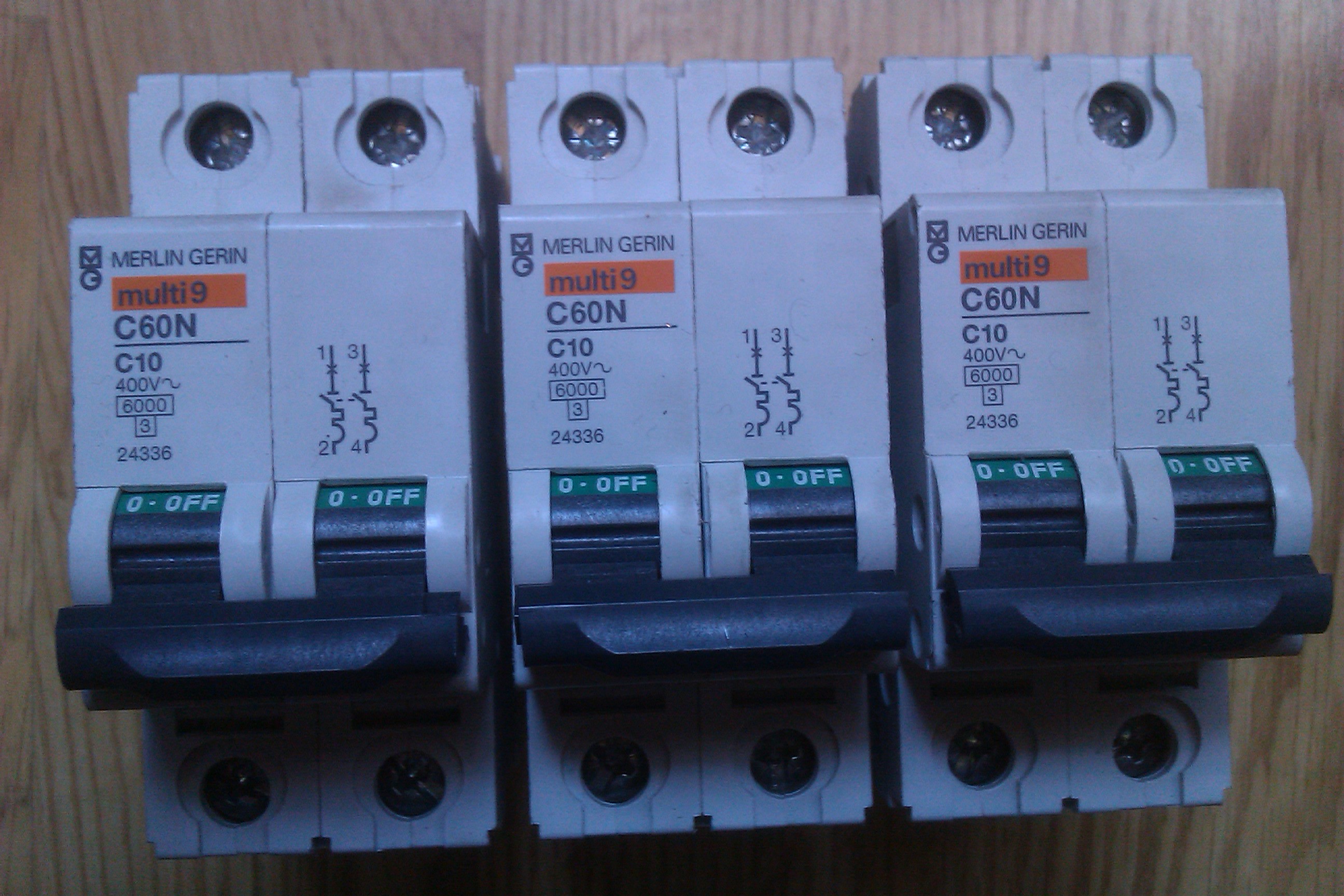

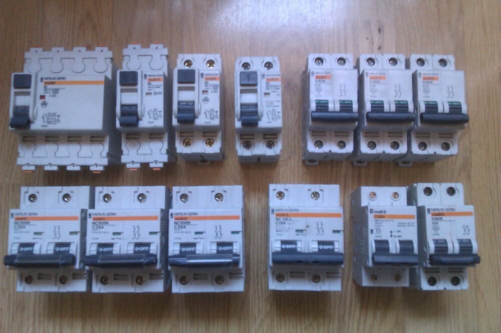

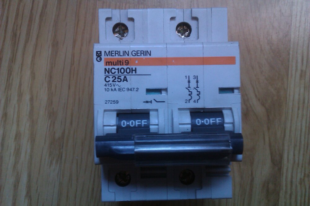

Привет господа мастера-электрики! Есть просьба, дать совет.
"Подогнали" мне несколько автоматов и УЗО, половина из них б/у но внешне в хорошем состоянии.
Подскажите что з цим робыть :).
Можно ли их использовать для "типового" электрощита?
Что обозначают надписи на боковой поверхности? И вообще чего то слабо понимаю в расшифровке:fool: .

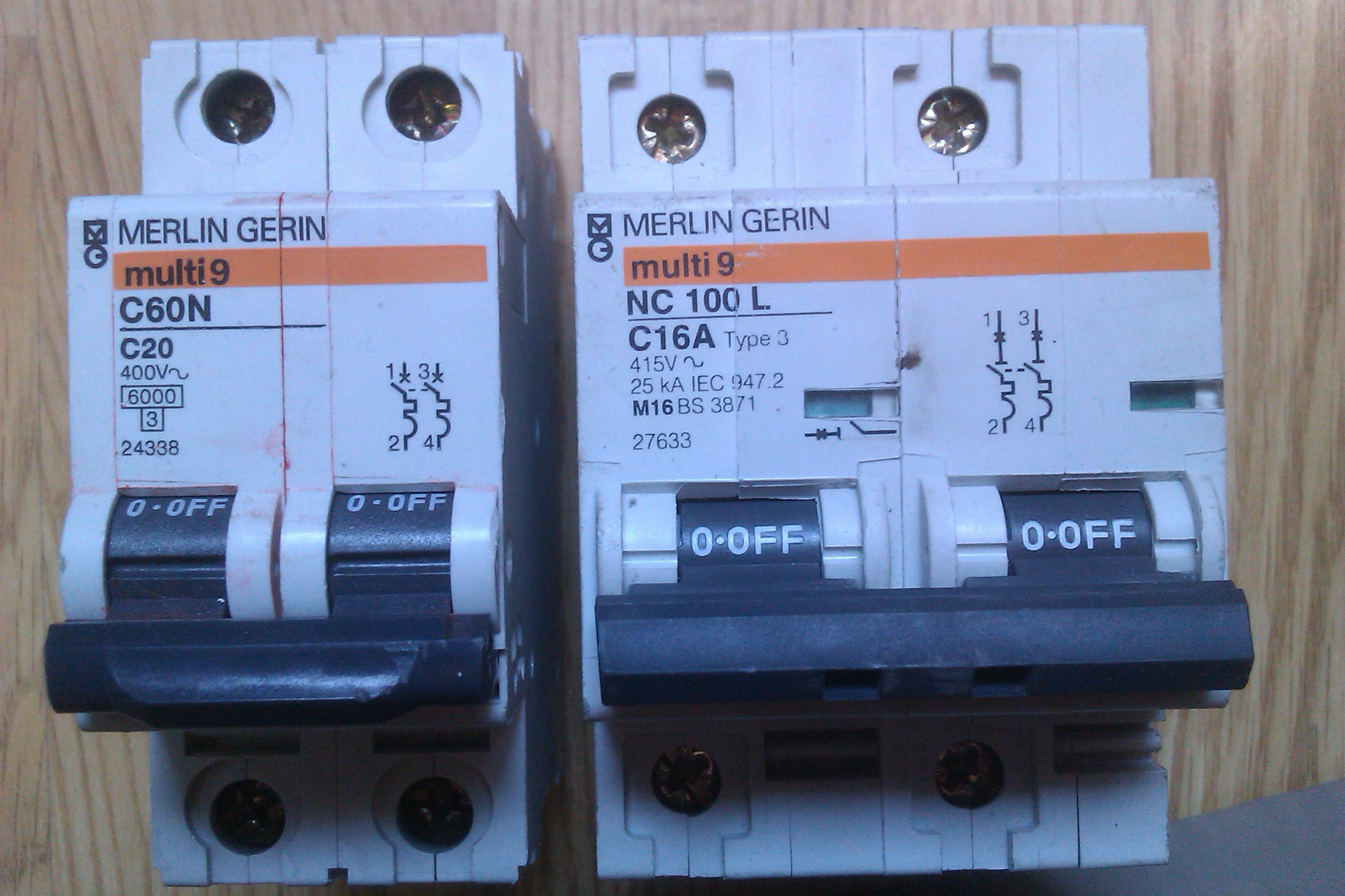

Почему (на последнем фото) автомат на 20А меньше чем 16А?
Как проверить б/у экземпляры и есть ли смысл?
Спасибо откликнувшимся! :beer:
Помимо основной характеристики (номинальный ток), есть еще ряд дополнительных, одной из которых является отключающая способность - максимальный ток который автомат может отключить без слипания контактов. Обычно указывается в рамочке. Для автомата слева - это стандартные 6000А, которых вполне достаточно для обычного дома, а вот справа дорогой промышленный вариант, отключающая способность которого равна 25000А, соответственно для достижения таких параметров требуется иная конструкция дугогасящей камеры и больше места.

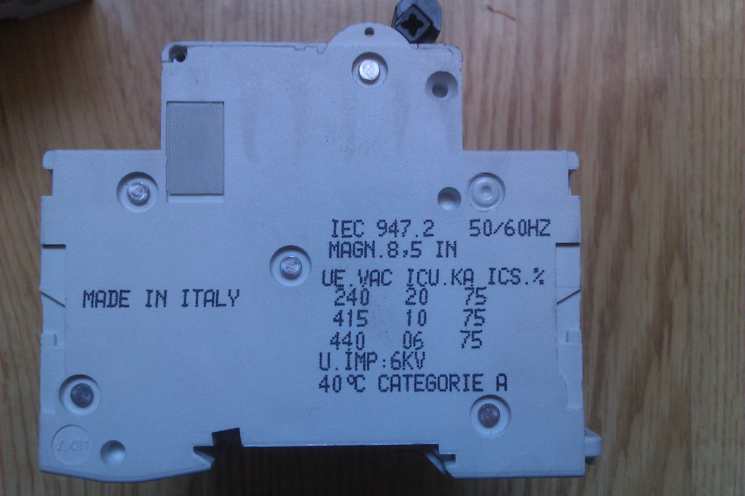

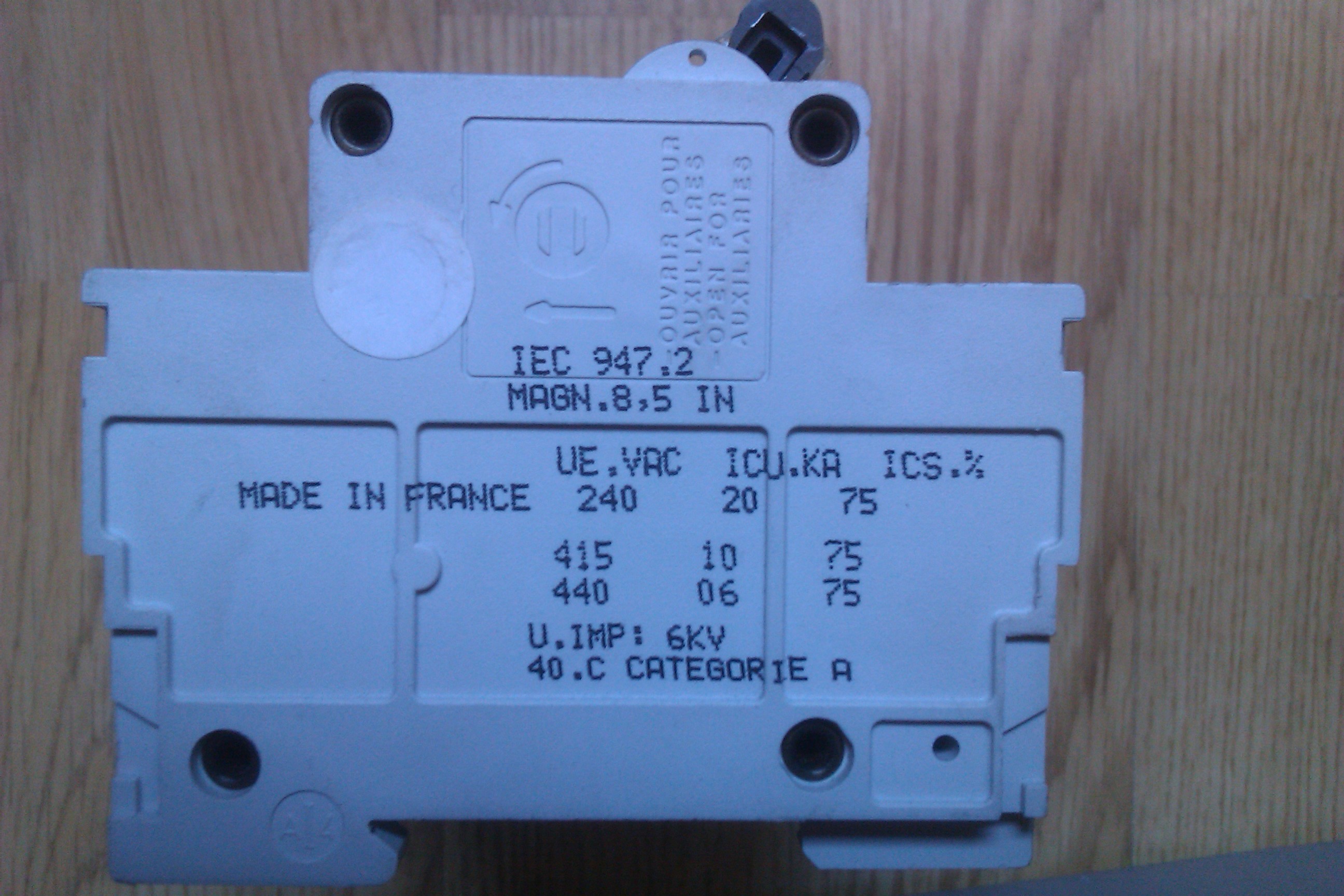

Там приведена зависимость отключающей способности от напряжения: как видно, для 240В - 20кА, 415В - 10кА, 440В - 6кА.
УЗО можно проверить подсоеденив к сети - включить и нажать на кнопку ТЕСТ. По АВ сложно что-то сказать. Если не жалко - разберите некоторые и выложите фотографии в соотв. тему: www.stroimdom.com.ua/forum/showthread.php?t=86447
В принципе можно, но двухполюсные автоматы редко используются в щитках. Обычно однополюсные. Меньше места занимают.
Вот автомат на 25кА впервые увидел. Суръезный агрегат
