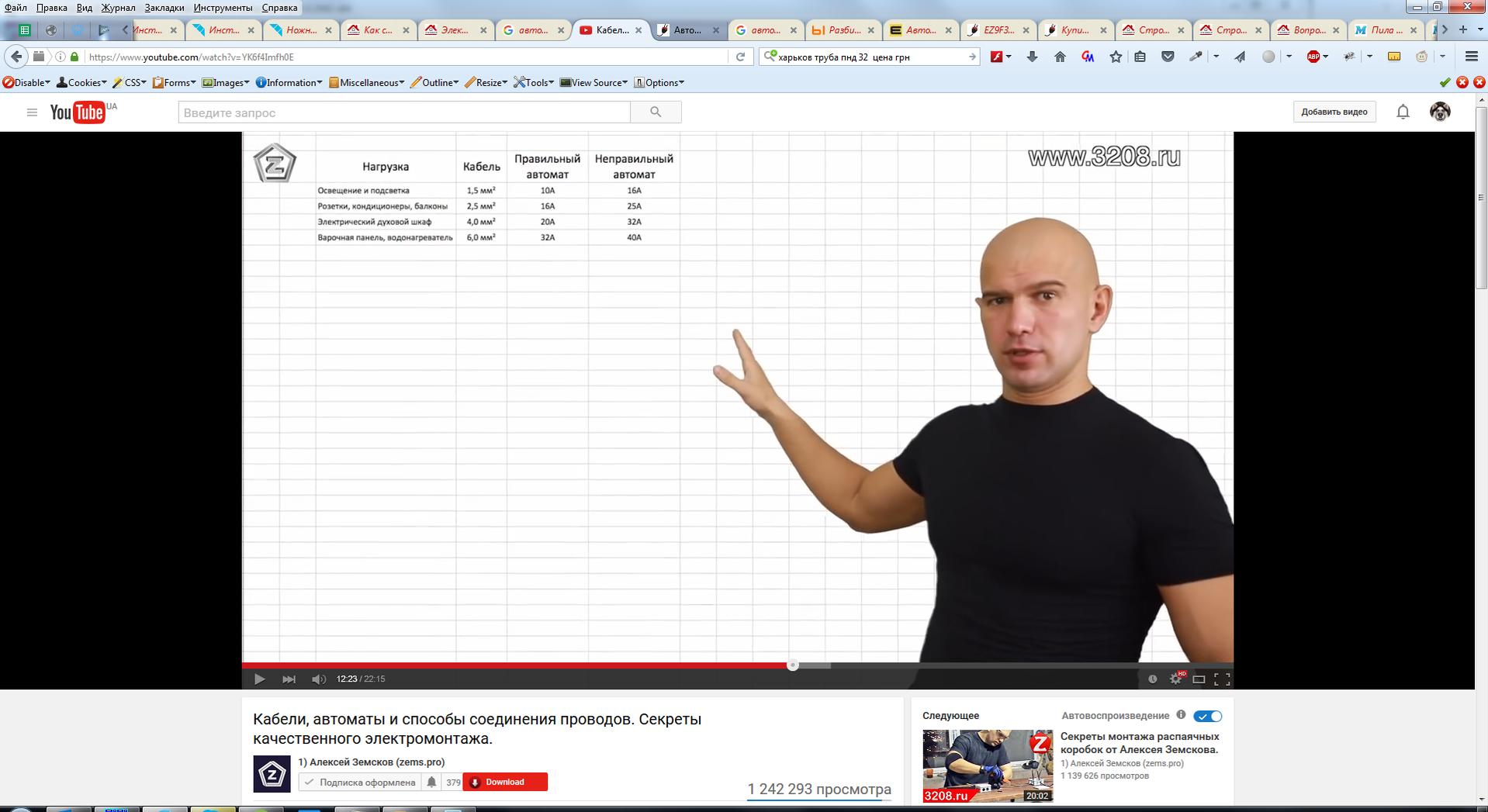

profeMaster Опубліковано: 25 травня 2017 Поділитись Опубліковано: 25 травня 2017 кто я такой, чтоб спорить с лысым лысый фигачит розетки у раковины и доказывает, что это абсолютно безопасно youtu.be/ygC2buvnjkE?t=1318 раздел "Требования к специальным электроустановкам. Ванные и душевые помещения" придумали же идиоты. 2 Посилання на коментар Поділитися на інших сайтах More sharing options...
Vikctor Опубліковано: 25 травня 2017 Поділитись Опубліковано: 25 травня 2017 Может и лучше. но не все имеют дочь миллионера Уличные светильники от итальянской компании Moretti Luce, специализирующейся именно на таких, обойдутся в 80-120евро за единицу с доставкой. В зависимости от выбранных моделей и полученной скидки. Светильники будут чётко соответствовать указанным производителем в каталоге характеристикам. Вряд ли кому-то на фасад их нужно более десятка. Полагаете для того, чтобы это позволить, необходимо иметь дочь милионера? Тогда стесняюсь спросить - кого нужно иметь, чтобы позволить себе сотню ДАВов от Итон в домашнем щите? во-первых, кто я такой, чтоб спорить с лысым Вполне его уважаю, хотя частенько даже я способен оценить, что профильных знаний ему не хватает. В этой ветке многократно обсуждались необходимые сечения кабеля для электродуховки и индукционки. Выводы я написал выше. Для однофазной индукционки действительно понадобится кабель 3*6мм2. думаете при меньших сечениях соотношение по деньгам поменяется? Я об этом не думаю. Я вообще об алюминиевых кабелях не думаю. 2 Посилання на коментар Поділитися на інших сайтах More sharing options...

Energon Опубліковано: 26 травня 2017 Поділитись Опубліковано: 26 травня 2017 лысый фигачит розетки у раковины и доказывает, что это абсолютно безопасно youtu.be/ygC2buvnjkE?t=1318 раздел "Требования к специальным электроустановкам. Ванные и душевые помещения" придумали же идиоты. Сейчас проектируют такие миниатюрные ванные, что не только розетку негде поставить, ванную негде разместить. Это правда жизни... иногда приходится так же извращаться. Розетку если по правилам негде разместить, но там она по любому нужна. Вот и идёшь на некий компромисс. 1 Посилання на коментар Поділитися на інших сайтах More sharing options...
AndyAntonov Опубліковано: 26 травня 2017 Поділитись Опубліковано: 26 травня 2017 У "кукурузы" во все стороны. Не люблю «кукурузы». Розетку если по правилам негде разместить, но там она по любому нужна. Вот и идёшь на некий компромисс. Розетка ставится за дверью. Как при СССР. И нормы соблюдены, и розетка рядом. Посилання на коментар Поділитися на інших сайтах More sharing options...
InSAn Опубліковано: 26 травня 2017 Поділитись Опубліковано: 26 травня 2017 Мне просто два дня назад уличный фонарь показали за 5 штук евро.Скольки?! У продАвца не наш мер в доле? Вроде нет Но фонарь классный. Вот разбогатею и себе куплю такой Посилання на коментар Поділитися на інших сайтах More sharing options...
Energon Опубліковано: 26 травня 2017 Поділитись Опубліковано: 26 травня 2017 Розетка ставится за дверью. Как при СССР. Двери не закрыть, фен работает громко - на работу тихо не уйти, ребенка разбудить легко. Ну и повредить шнур прибора очень легко, если дверь кто то закрыть захочет.Не вижу не каких проблем если розетка хотя бы IP44, и УЗО на линии 10мА а розетка стоит даже взять там где у Земскова. Посилання на коментар Поділитися на інших сайтах More sharing options...
StNick Опубліковано: 26 травня 2017 Поділитись Опубліковано: 26 травня 2017 у себя сам лично ставил возле раковины - удобно пользоваться поставил розетки со шторками 1 Посилання на коментар Поділитися на інших сайтах More sharing options...
