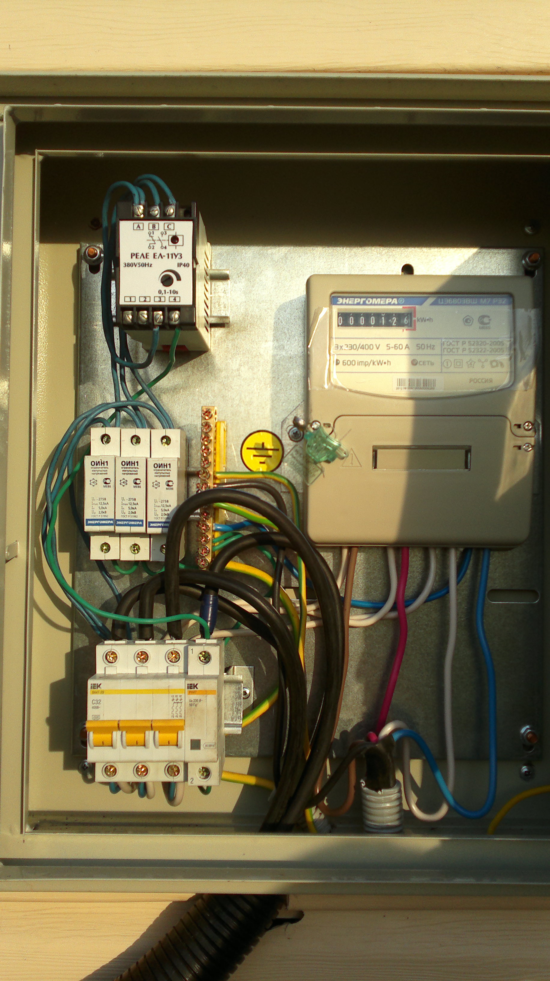

История такая. Есть вводный провод, алюминий, 4*16; счётчик ник 2301 ап2, 5(60) А; там же (в коробке для счётчика) трёхфазный АВ на 25 Ампер. Ещё, планировал дальше потянуть медным проводом 5*10. Отсюда и вопросы:
а) как правильно посчитать, сколько выдержит вводный люминь 4*16 мм? Повод в гофре, длина - метров 5 до ВРУ (или как там называется этот ящик на первом этаже общежития).
б) правильно ли выбрал медный провод 5*10 мм, чтобы дотянуть метров 30 от счётчика до щитка? Тянуть хотел за подвесным потолком "Армстронг", прикрепив к стене. Гофра обязательна или можно "сэкономить", чтоб охлаждался лучше?
в) с вводным автоматом вроде всё ясно - по 25 Ампер на каждую фазу. Правильно?
г) со счётчиком как? 60 Ампер - это на каждую фазу по 60, вообще 60 или 60*380? Ещё, по счётчику. Приходит на него 4 провода (алюминий 4*16), а уходит только три (фазы) зачем-то на ещё один трёхфазный автомат на 25 А (один АВ перед счётчиком, другой - после). А ноль никуда не уходит - провода все закончились;) Ноль брался от ВРУ. Немного смущает подключение нуля к счётчику - это на учёт не повлияет?
д) местный электрик говорил, что заземления у них (в этом общежитии) нет. Может, врёт? Правильно ли будет прикрутить отдельный провод к шкафу ВРУ? Далее - этот РЕ на мой щиток и на розетки/потребители.
е) хотелось бы ещё вникнуть подробнее в СУП...

Не дай бог сработает РКФ.
И земля вместо нуля на весь дом...
Сечение провода на ОПН...
И чо....? Оченно даже мне интересно, чо будет-то???
Ну сработает РКФ и куды о сием действе оно сигнал подаст?
И чо ждём, какой пакости?
