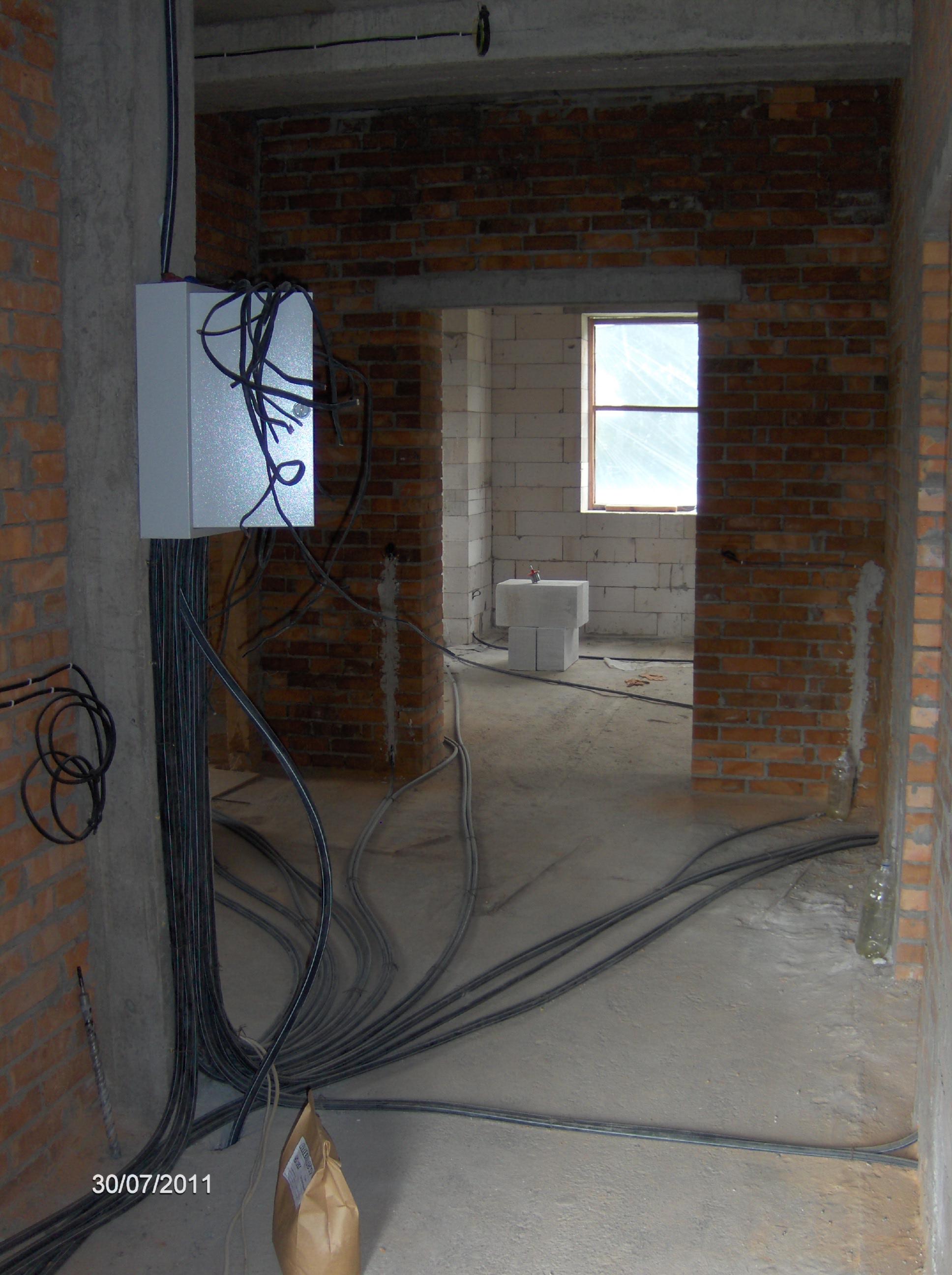

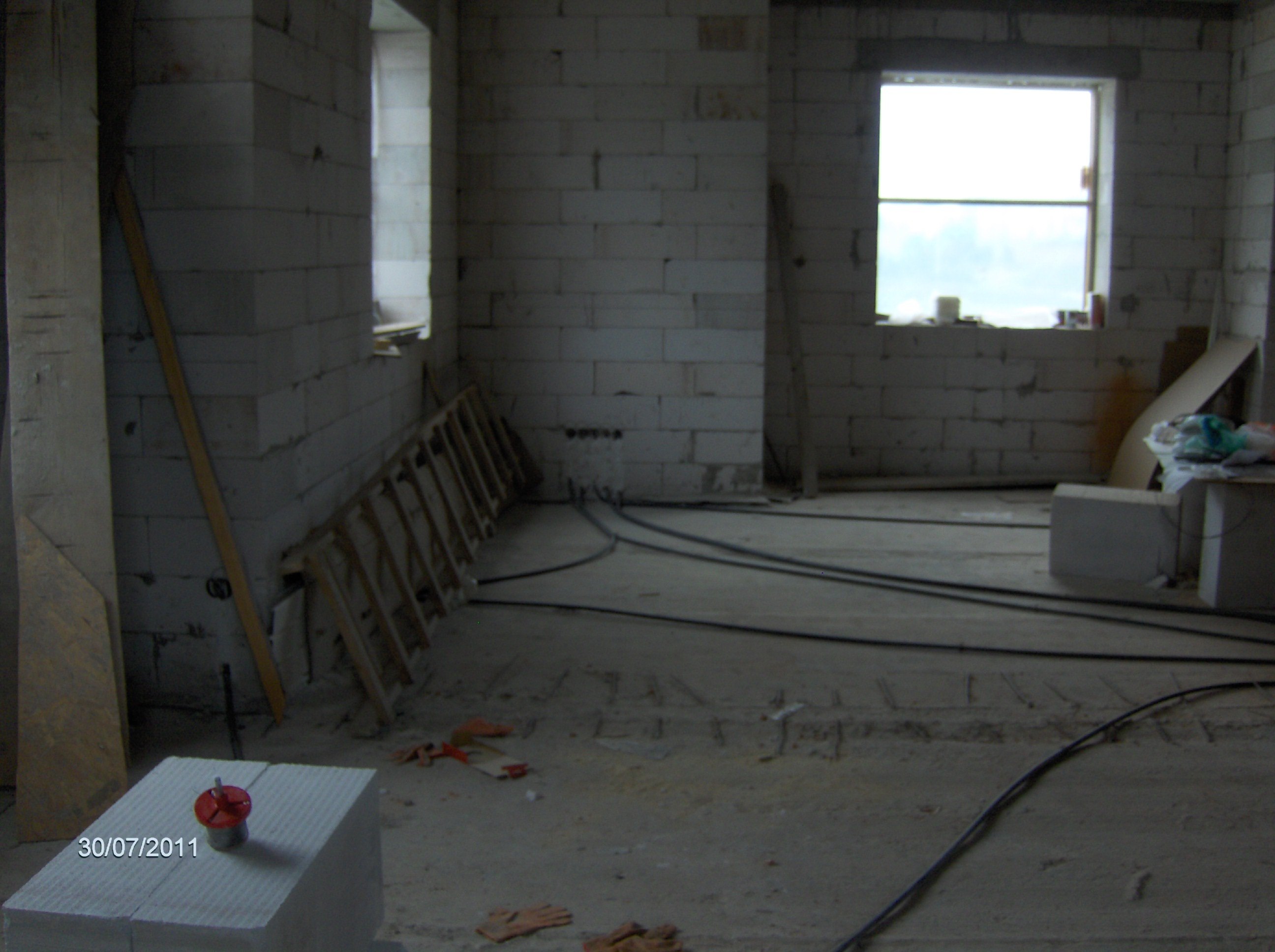

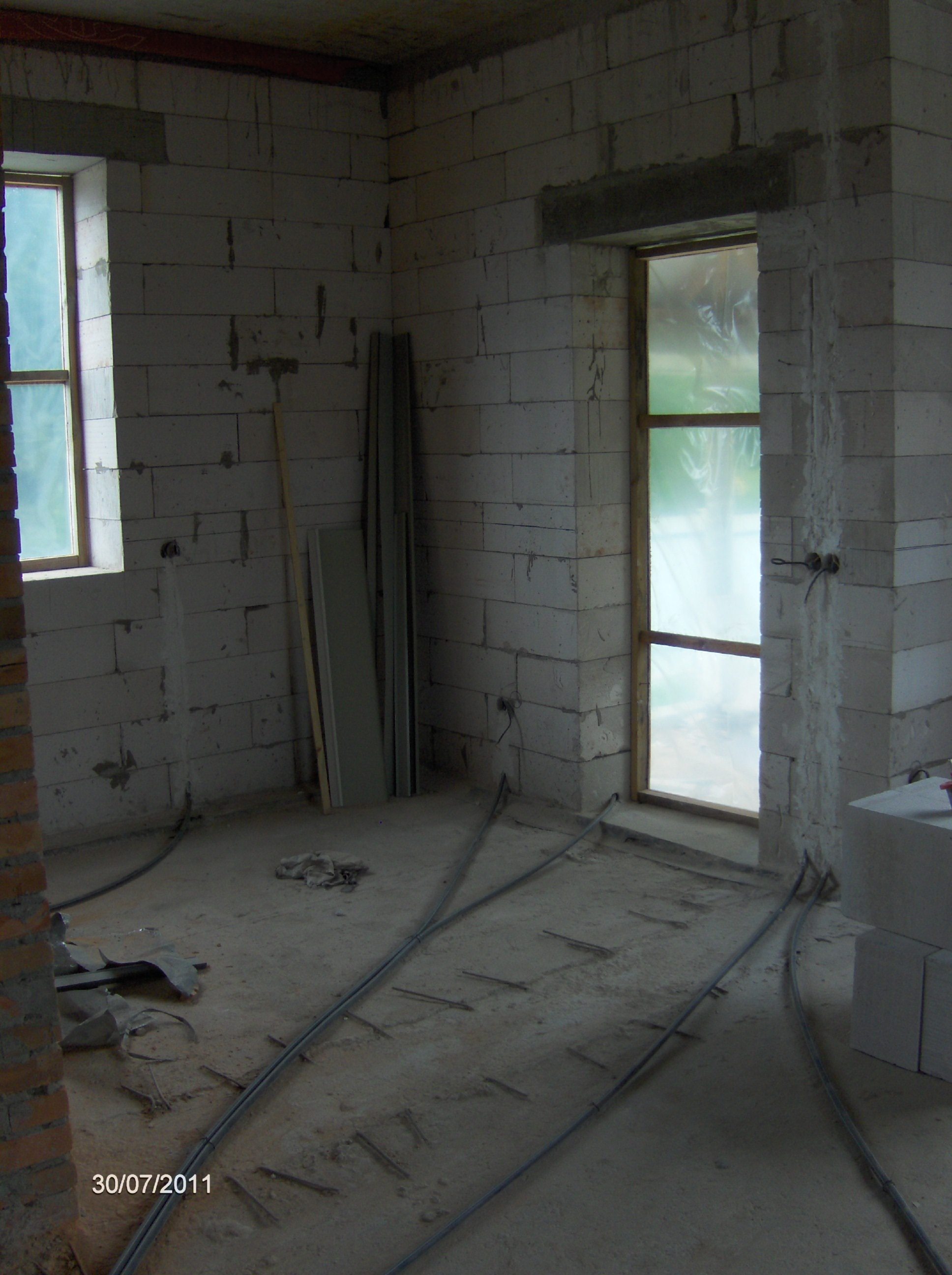

даже не пытайтесь, не получится у Вас (да и ни укого не получится) перетянуть кабель, ну во первых диаметр больше, лично видел как его заливают, одна видимость заменяемости. Ну разве что у Вас не гофра, а жесткая труба, и поворотов не больше двух, что врядли
Вот ведь правильно говорят - "Бог шельму метит"...
На каком основании Вы говорите, что кабель не перетянуть?
Потому что видели, как его (кого?) заливают???
Это напоминает анекдот про Фиму, которому Изя напел песни Преснякова по телефону...
И опять пробой в знаниях...если труба выбрана правильно, если радиусы поворотов соблюдены и монтаж велся правильно - т..е. сначала прокладка магистрали, а уж потом - затяжка кабеля.
Теперь понятно???
Если кто-то затянул до нас, так почему у нас не сложиться???
Потому что Вы так решили?
Вот ведь воинствующая неграмотность... прям беда.(с)Охлобыстин (классик)...

1. диаметр трубы чуть больше диаметра кабеля;
2. По этому трубу надели на кабель и уже потом положили на пол.
3. Трубу взяли гофру (если тяжелая серия - то хорошо)
4. После того как проложили кабель в гофре по ней недели две (минимум) потоптались строители, в итоге сплюснули. Но может быть еще хуже - гофру повредили так что внутрь потал бетон.
5. Поворотов в трассе кабеля не меньше трех.
И это не страшилки или моя больная фантазия, это - реалии нашего строительства, с которым я знаком не понаслышке. Или Вы, уважаемый Шарманщик, этого не знали? Так я Вам предлагаю съездить и помочь человеку перетянуть кабель

Внесу ясность...
На самом деле у меня вся проводка от щитков до первой точки (розетка или выключатель) в трубе полиэтиленовой технической ф20 с нормальными радиусами изгиба. Изгибов не больше ДВУХ - при переходе от щитка к полу и при переходе из пола на стену к месту установки розетки (выключателя).
Вот на прошлой неделе пару кабелей дотягивали-перетягивали.
Например, ВВГ-П 3х1,5 ДВЕ штуки вместе сразу прошли спокойно.
А еще 2 ТВ кабеля + витая пара ТОЖЕ в ОДНУ трубу протянули.
Так что 3х4 ТОЧНО пройдет, а вот 3х6 СОМНЕВАЮСЬ, однако...
И идея насчет трех раздельных ПВ-1 тоже хороша - кстати мне ее как раз электрик, что сейчас доделывает-переделывает тоже предлагал.
ЗЫ 2 Сугор. Кстати говоря Шарманщик "в курсе" - он с самого начала меня советами поддерживал... как кстати и sanykrimea...
в моих "тематических ветках"

можно я внесу свое ИМХО. Это будет просто предположение)))
Вы чуть мне кажеться не правильно раскинули проводку по полу, как то хаотически. Мне всегда казалось что она идет по периметру стены отступая от нее например 10-15см. Ну что б наверняка знать где что и как проложено. В этом случае поворотов было б намного больше(ну больше трех точно, и без всяких там лючков просто бы не обошлись), и так просто вы б наверное не отделались.
В вашем случае, вы проложили кратчайшим путем, и у вас пошло так гладко все. Я один раз тоже так у себя дома проложил, хаотично. Тоже труба 20техническая, тоже перетягивалось хорошо. Но потом пришли мастера делать ступеньки(варить из железа), крепили их к полу и попали дюбелем акурат в трубу(группа розеток осталась не запитанной). Было б по правилам все бы обошлось))).
это касается электропроводок под штукатуркой:
ДБН В.2.5-23:2010
4.36
а) монтаж изолированных проводов и кабелей должен выполняться согласно 4.28. Электропроводки в кабельных каналах строительных конструкций можно располагать кратчайшим путем;
в)... Электропроводки под штукатуркой должны располагаться горизонтально, вертикально или параллельно кромкам стен помещения, то есть параллельно архитектурным линиям на высоте не более чем 150 мм от плит перекрытия и не более чем 500 мм от пола;
ДБН В.2.5-23:2010
4.36
Я проработал этот вопрос.
Окончательно было принято такое решение после прочтения документа под названием "ИНСТРУКЦИЯ ПО МОНТАЖУ ЭЛЕКТРОПРОВОДОК В ТРУБАХ", любезно предоставленным sanykrimea (еще раз спасибо! :beer:).
Ссылка на него допустим тут - (ссылка устарела).
Там все очень подробно написано и про кратчайшие пути и про радиусы загиба и все такое прочее...
Вживую выглядит это так (см. фото)...
Все сфотографировано. Сейчас все залито стяжкой 3-4см.
Перед укладкой труб отопления будут прорисованы трассы, для того чтобы при креплении отопительных труб ничего не перебить.
Надеюсь, что должно получиться.;)
